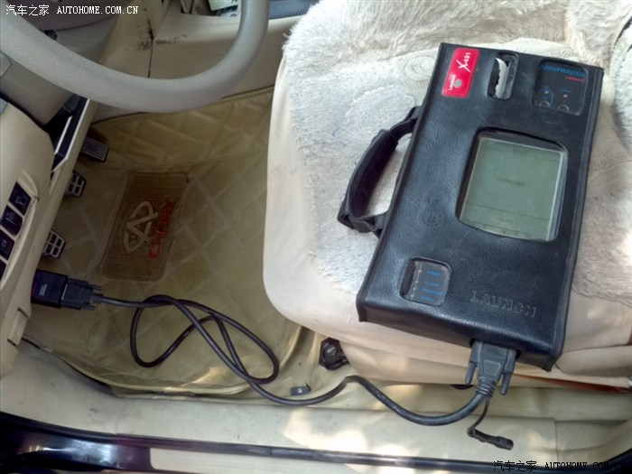

       3:电脑检测,显示刹车开关故障和曲轴凸轮轴相对位置不正确。刹车开关故障应该是瑞虎通病,老虎友都知道。曲轴凸轮轴相对位置是因为油改气点火提前角,没关系。

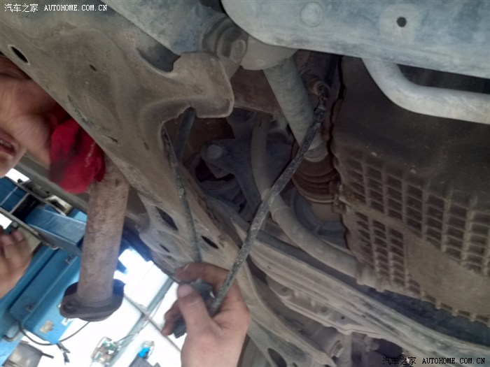

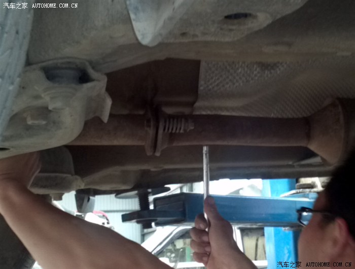

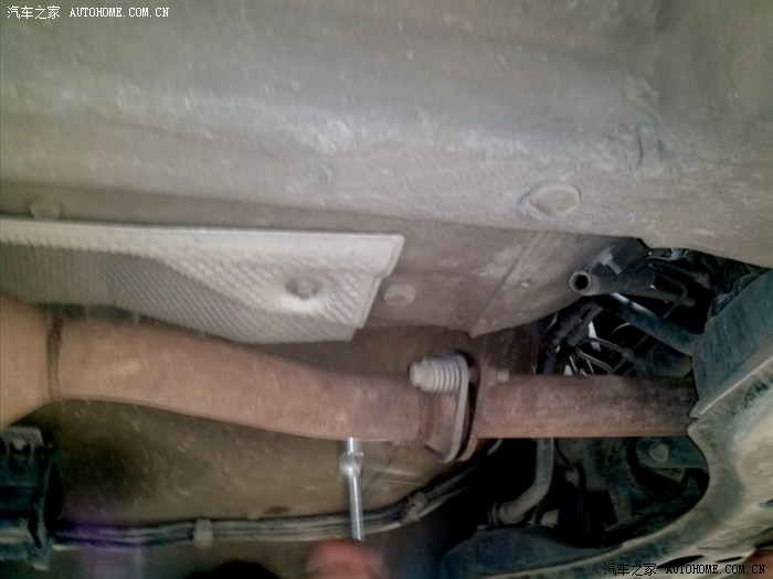

      7:上举升机,发现排气管前段烫手,终端往后凉。发动机尾气能有什么,没悬念,三元催化烂了。

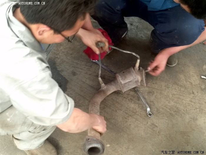

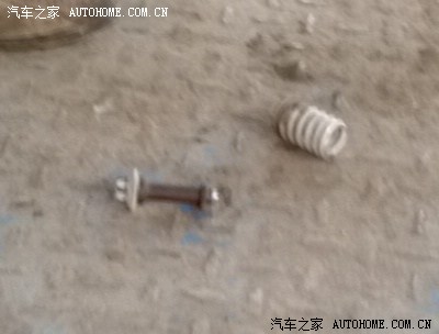

结果小小悲剧出现了,瑞虎不单轮胎螺丝质量不合格,底盘螺丝一样,排气管连接螺丝一转就滑了,再转就断了,上图了:
看上图,就是这个螺丝,和轮胎罗斯一样,就是废品。
就这样断了。

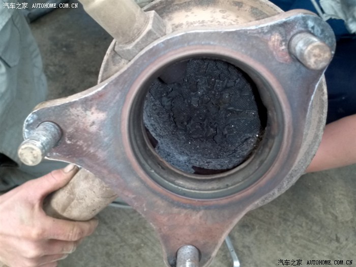

卸下来看里面,一目了然

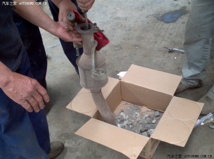

大家看到了吧,三元催化已经散了,不散的也差不多了,先拔氧传感器

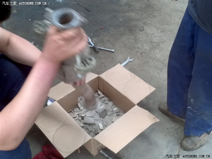

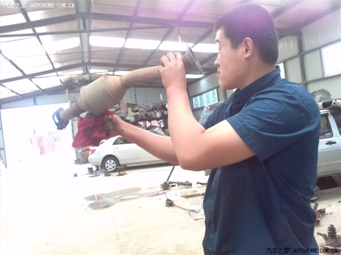

开始倒垃圾

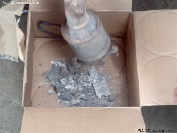

        看出来了吧,这么多催化剂残渣堵在排气管里,动力能好了吗?憋的没劲油耗当然高。
可能有人要说是不是用的油品有问题,我要说明的是,肯定有问题,两桶油的。但造成催化剂废碎成垃圾快的根本原因是,我经常高转速试车,4000转,排气压力大,三元催化质量太差连4000转排气压力也承受不住。
      合格的三元催化剂用手捻,会成粉末状,而虎子原装的,用手捻,是大小不一的颗粒状。无法判断虎子三元的贵金属含量,只是觉得载体陶不太很好。

我意外发现虎子排气管正常了。以前滴水并不是因为燃烧好,试问你才烧了多少油啊,就能出这么多液态水。而是因为劣质的三元催化透气性一般,致使排气管前半段热,而经过三元催化后的后半段,和前半段温差十分之大。本应该是气态的水蒸汽到达消声器 时,温度已经降低太多就凝结成水了。
       知道了吧,为什么虎子排气管生锈,前边没事,都是后边不行了
