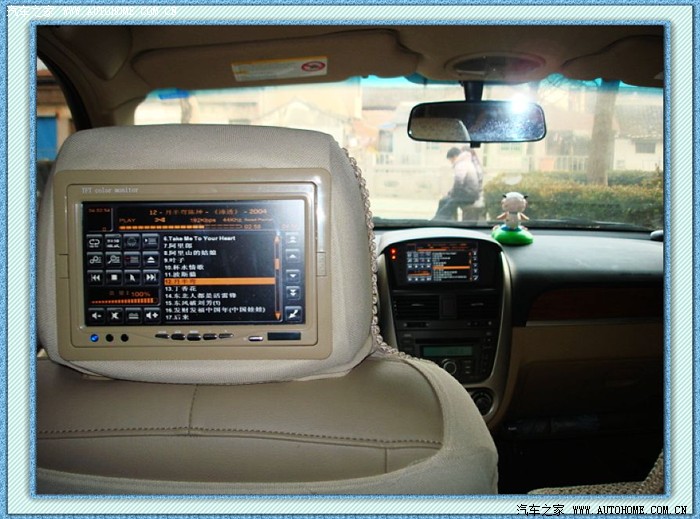

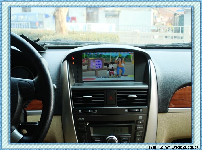

1)完工后的中控台  正在放吵人的《米奇妙妙屋》,孩子们的最爱!

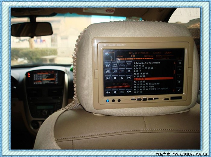

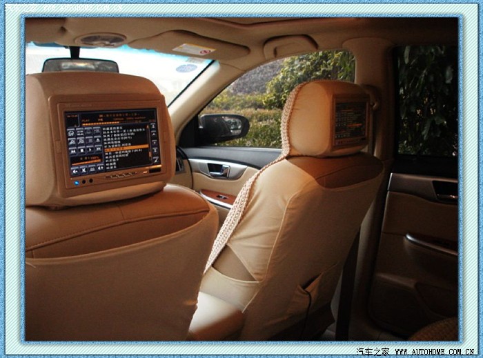

2)右侧头枕  这可是在下用原装头枕改出来的哟!要10个工时啊!一整天,午饭都没的吃!强烈申精!
3)左侧头枕  蓝色LED灯指示开机,可单独关闭

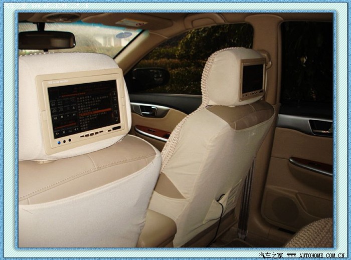

4)后排头枕整体效果

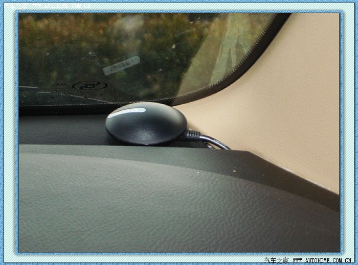

5)GPS天线用3M泡棉胶固定在挡风玻璃下面

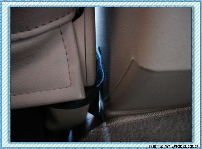

6)后排走完VGA线束的效果,UL2651灰排包黑色10mm玻纤套管,安全可靠,扁平服贴。注意黑色的是预留的一段多余线缆,防止调整座椅时张紧。
7)驾驶员座椅后穿线效果

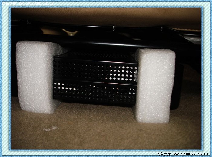

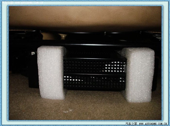

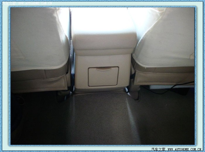

8)包装主机的泡棉加工一下套在两端,是固定主机的最好方法,无需伤车打孔或者制作专门的夹具,副驾座椅刚好夹紧!减震也好啊!
9)再来一张!

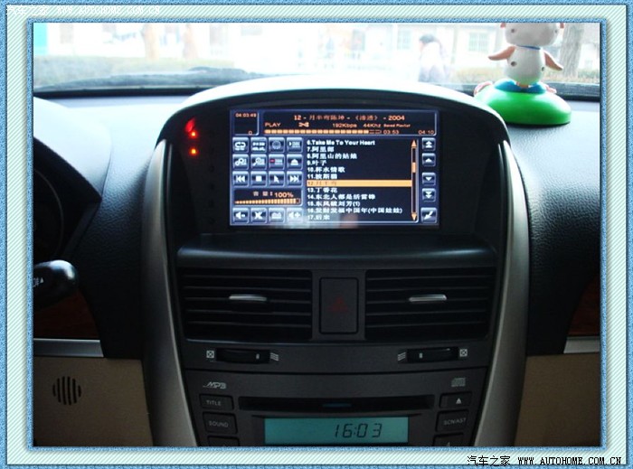

名远播的RR中控软件,《月半湾》,人声细腻醇厚,原装KK的风格,性价比一流!没有共地噪音!
11)再看一下后排效果,手工打造,跟工厂制造有差距,还算过得去!
