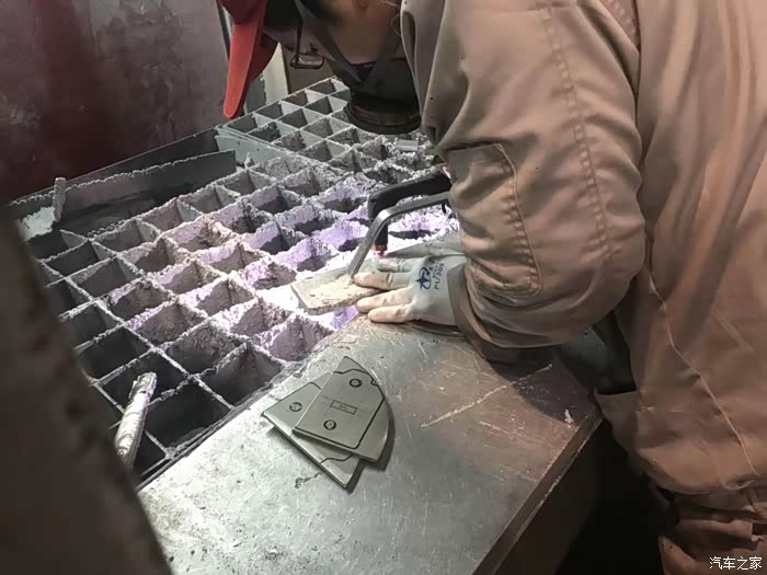

呲 呲呲……焊就完了。
基本就是这么个意思了,鱼鳞焊,满意,就剩倒角、打磨,剔除工件存在毛刺的可能性,意思就是我会用手指去触摸整个支架的任何角度、不会发生锋利的割伤既为合格产品且已达到我内心的“标准”,方可装车使用。
