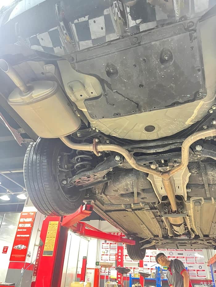

高温天气下,发动机容易过热。建议定期检查冷却液的液位和冷却系统的状况,确保冷却液充足且无泄漏。如果发现冷却系统有问题,应及时到专业维修店进行检查和维修。

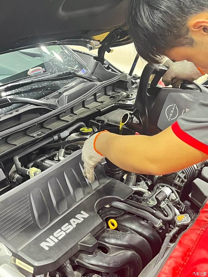

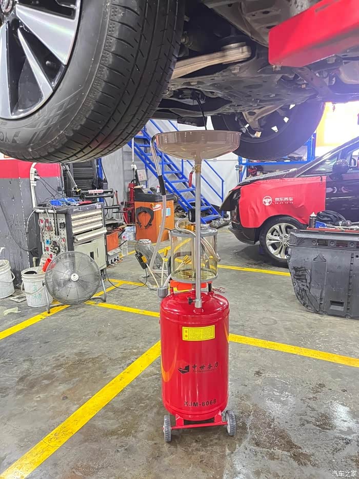

润滑油更换
高温会使润滑油变稀,降低润滑效果。建议选择适合高温的润滑油,并按照厂家推荐的时间间隔更换。此外,更换润滑油时,也应更换机油滤清器,确保发动机内部清洁。
