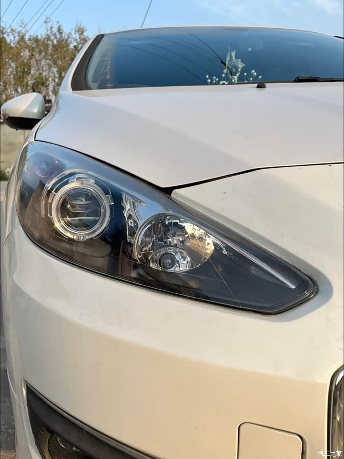

标致308DIY改透镜,已于25.3.10日过年检
25年3月10日更新,今日去年审,江苏地区,已过审。大灯是仪器检测的,只要求最低亮度,光型光斑,两光源还是三光源都无所谓。原本改灯有顾虑的可以冲一冲了

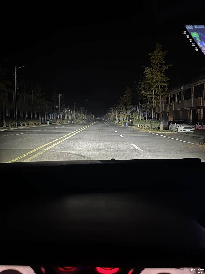

远光真的好强大,照片iPhone原相机默认模式。多多搞的222.3一对的环榕山,价格有小数,因为结算价格有一点点优惠。

三光全开光型
近光,车内高度可调
再更,又折腾了一下,总算完结了。终于调整到位,天使眼也接线完成。

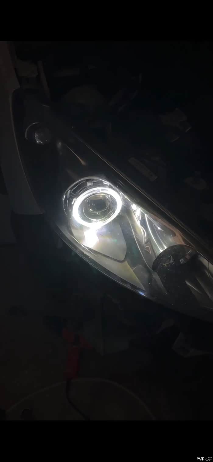

几块钱的天使眼,亮度并不好,也不均匀。聊胜于无吧。接的驾驶室F15保险丝,解锁即亮,锁车后延时关闭。
F15位置,原本接的F8音响保险,一直亮,试了F11点火开关,还是一直亮。最终接F15仪表显示,总算可以,解锁立即点亮,熄火锁车好长时间才关闭。暂时就这样了

修车折腾过不少,改灯头一回搞,搞得不是很好。改天有空了还想拆开在调整调整。亮度还可以,比原车是很大提升的。要说有多好也没觉得,因为我常用车原厂就是LED透镜,所以感知上并不强。

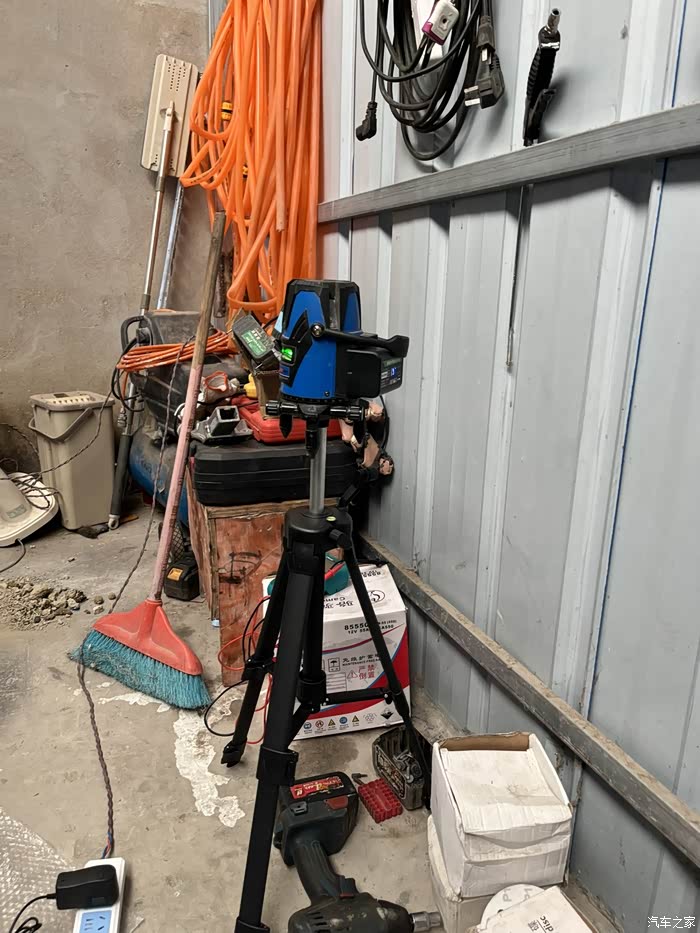

工具方面,开灯钳与加热条一定要有,大大提高效率。激光水平仪和气泵最好要有,可以提高精度和除尘

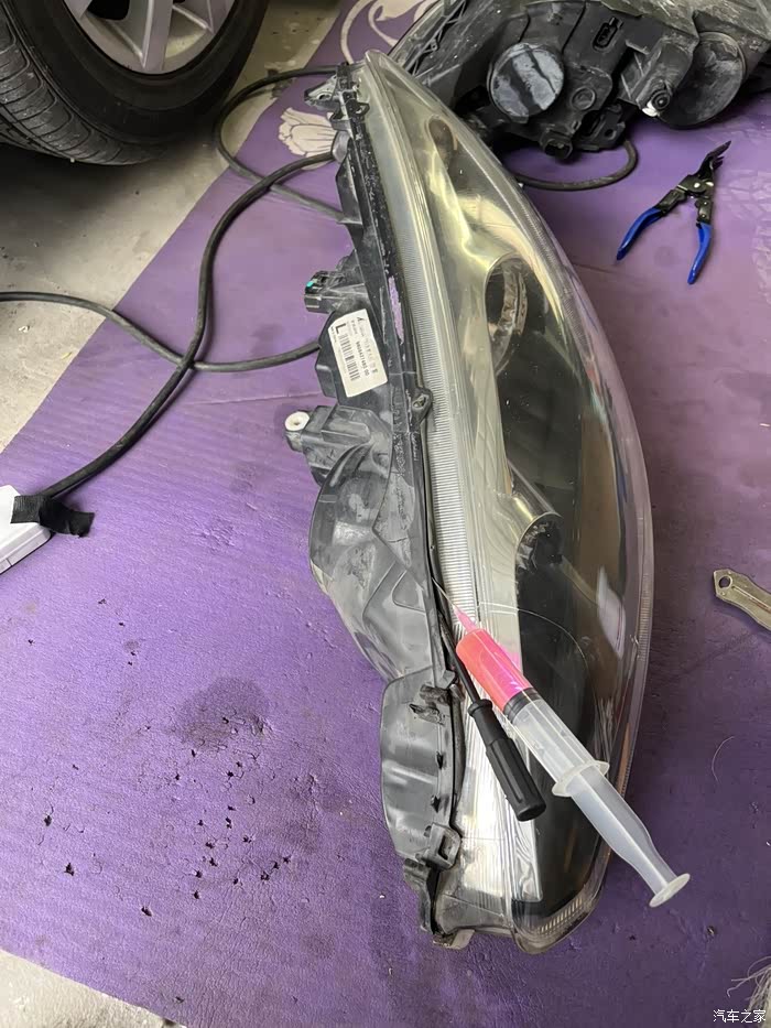

加热条加热开灯
冷胶液,白费了,不需要
第一个边开边打冷胶液
开的并不好
第二个直接加热二十分钟,完完整整取下来了,胶都没破损,好完整的一圈。根本不用冷胶液
胶多完整

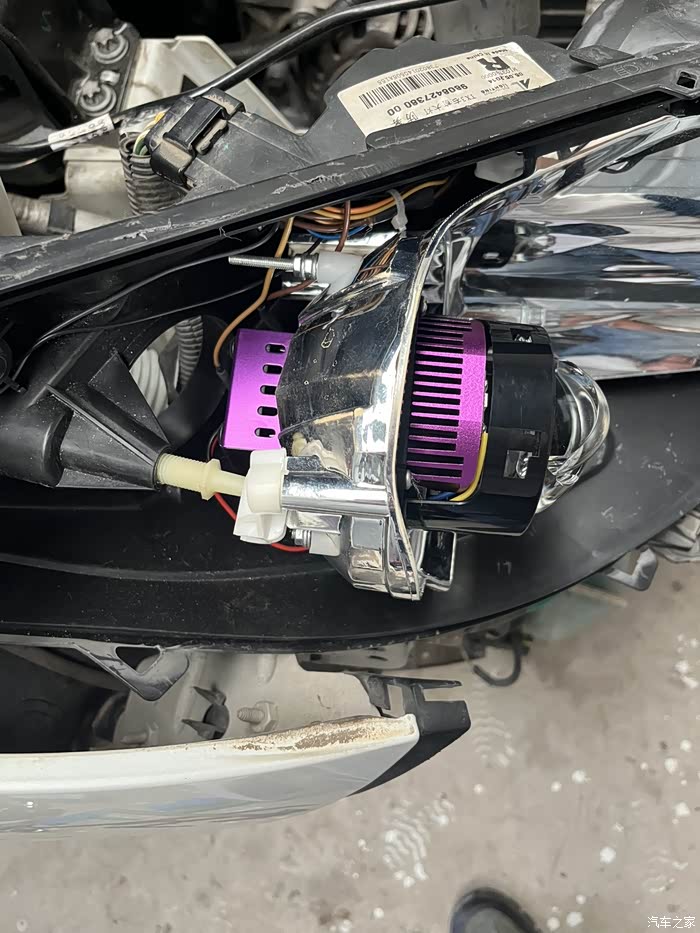

取灯碗

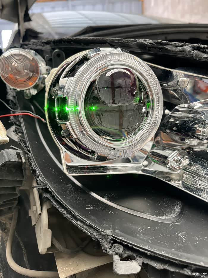

激光水平仪找平车身,打孔力求水平和垂直。打孔需要定位板,买错了,买的海5定位板,定位透镜孔的。不是那种定位支架孔的。折腾了一下勉强打上了。支架可以要,可以不要,个人选择。支架的好处是多一个旋转微调
没经验,反光碗都撸秃噜皮了。碗口比较小,支架只能旋转一点才能打孔,后续透镜再调正。支架要是摆正了有个孔正对灯碗的调节器,没办法打。灯碗比较小,打孔空间不富裕
参照原厂灯光调一下,这是直射光,还有一个远光一个近光,三光透镜。要有个水平仪,辅助找平。条件有限,后续又路试调了一下
