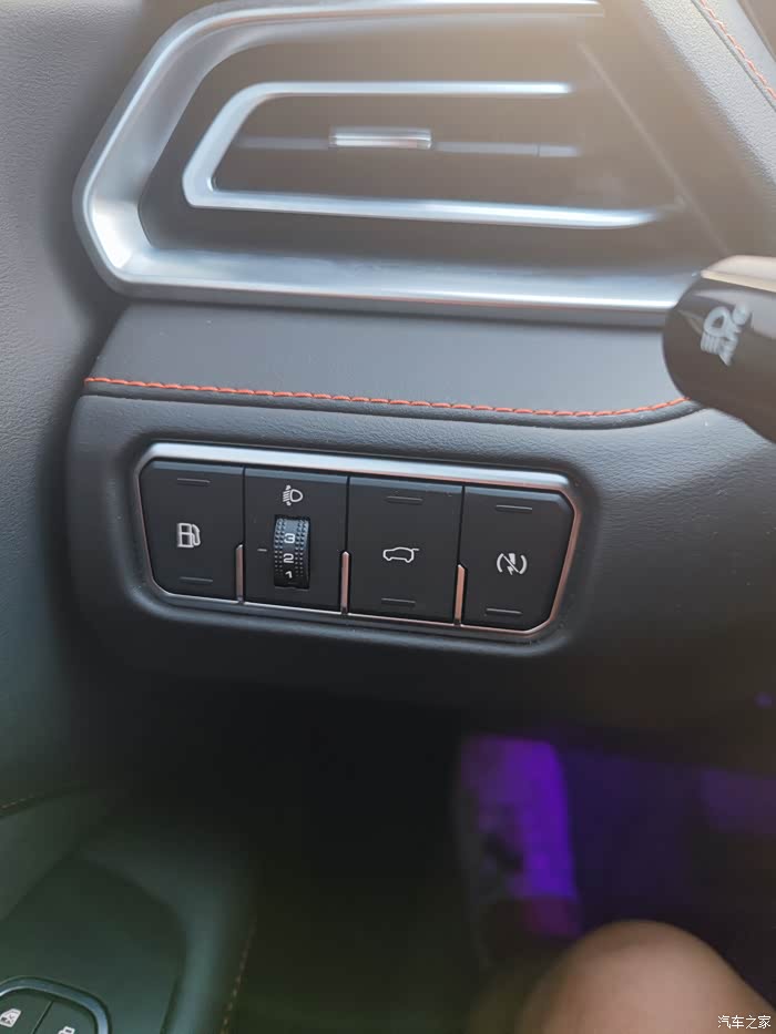

技巧1:我经常碰到停好车后,挂上p档,车辆未熄火,按后尾门开启键让外面的人拿行李,但打不开后尾门,只有按了断电键,再按尾门开启键才能正常开启,这就让我很烦恼,尤其在夏天,这么热断电关空调不是我乐意的事,研究了老半天,才发现挂上p档后,拉一下主驾开门把手,再按电尾门开启键就可以使用了,不用再按断电键了。我也不到这是什么原理,但这样操作就可以省了熄火的麻烦。

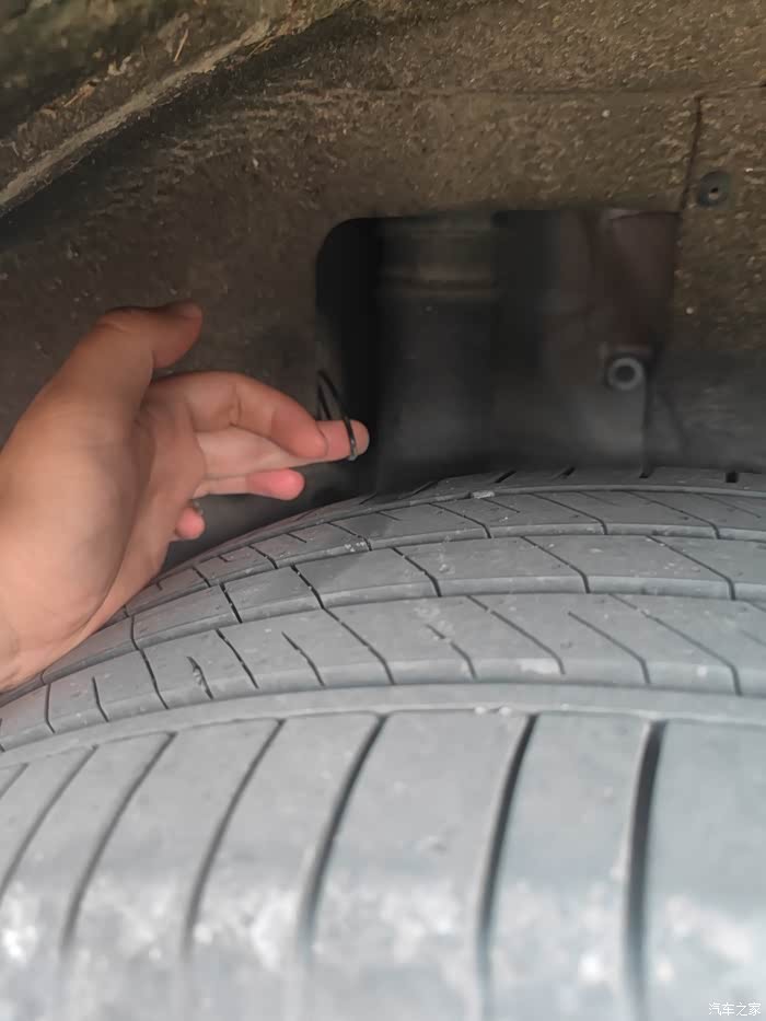

技巧2:我是个马大哈,经常会干些蠢事,比如在车辆未解锁的情况下就去拔充电桩,这就让我很尴尬,结果就是拔不出充电枪,再去解锁车辆也拔不出来,第一次碰到这种情况咨询了售后,让我拉一下充电位置下方轮胎内侧一个绳,就可以拔充电枪(车辆解锁情况下),我找了老半天没找到,把我急的,后来用手电筒照了照,这个绳藏的比较深,终于被我找到了,上图就是我在拉绳,后来一会生二会熟。

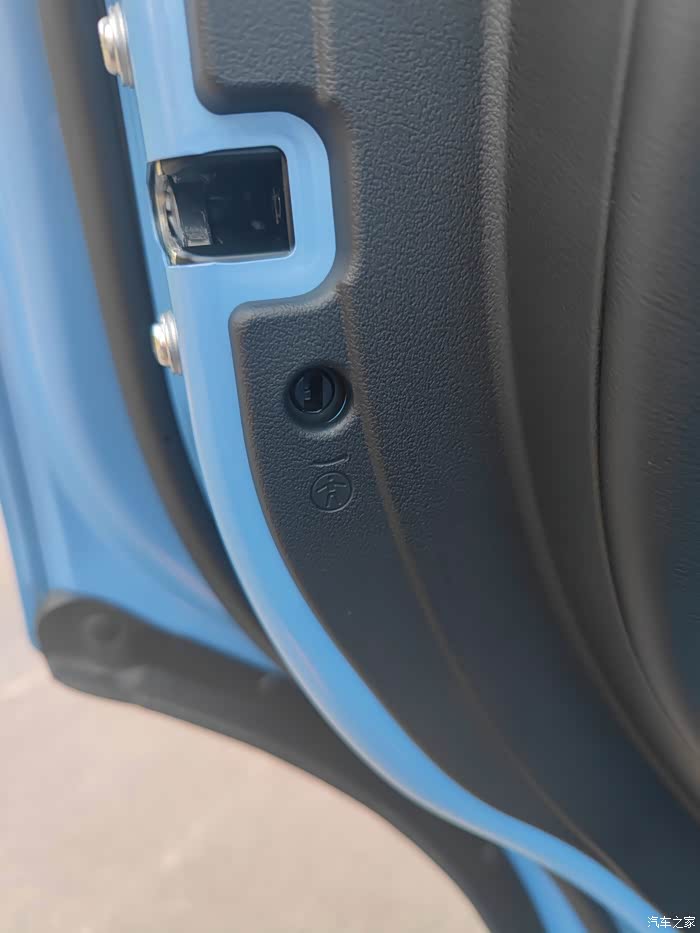

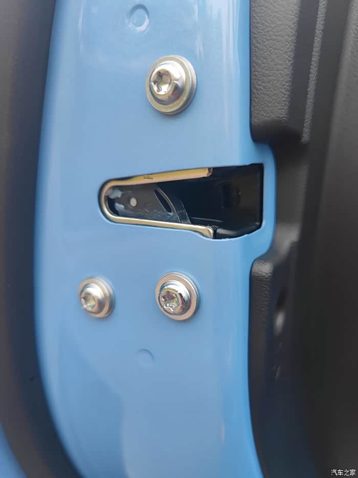

技巧3,后排儿童锁的开启在两个后排正面孔是开关,不是侧面里孔,第一次用的时候我搞错,用钥匙在图3中转了下 但结果有用,儿童锁可以用,后面如果不是为解开儿童锁,我也不会发些我这个操作有问题 ,我用同样的步骤去解锁,结果没效果,研究了老半天才发现图2才是正确开启关闭儿童锁,我发现我也算一个人才,这个操作被我同事笑死了。

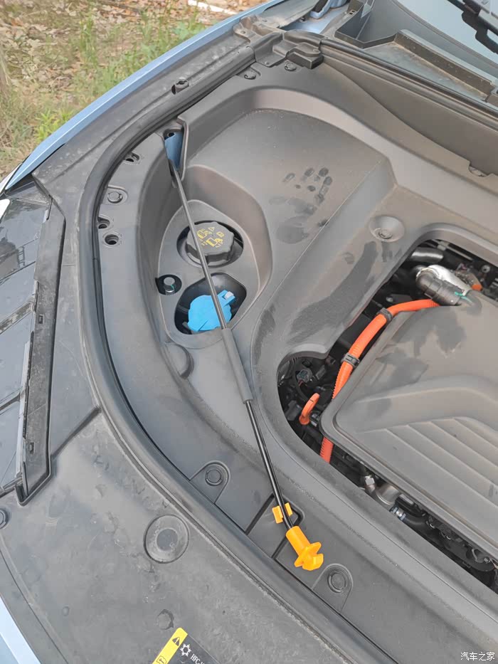

技巧3:开启前盖的时候经常会碰到要摸索老半天才能开启,因为不经常开,按了图2黄色开启键,显示前盖可以打开了,但我去外面打开的时候,就是打不开,其实就是图3中的黄色拨杆往右拨动就可以打开了。

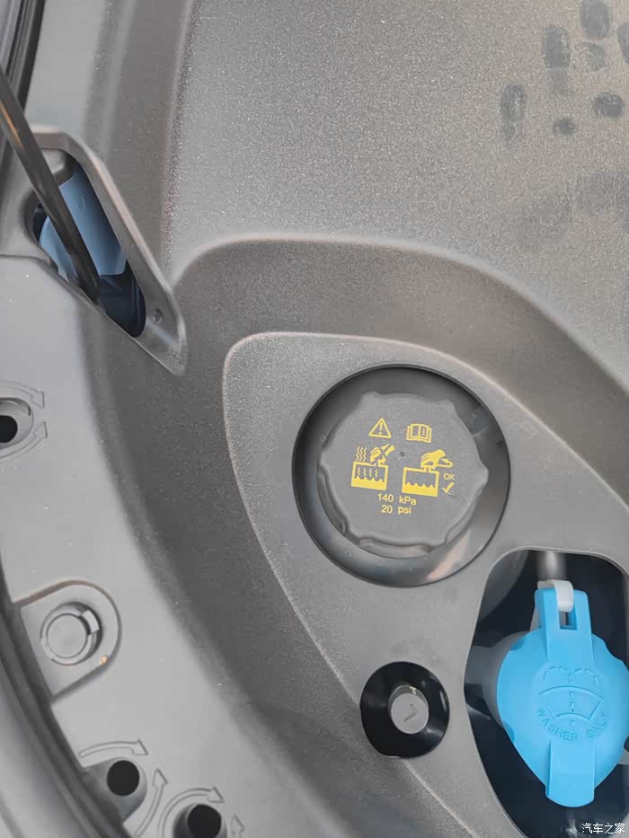

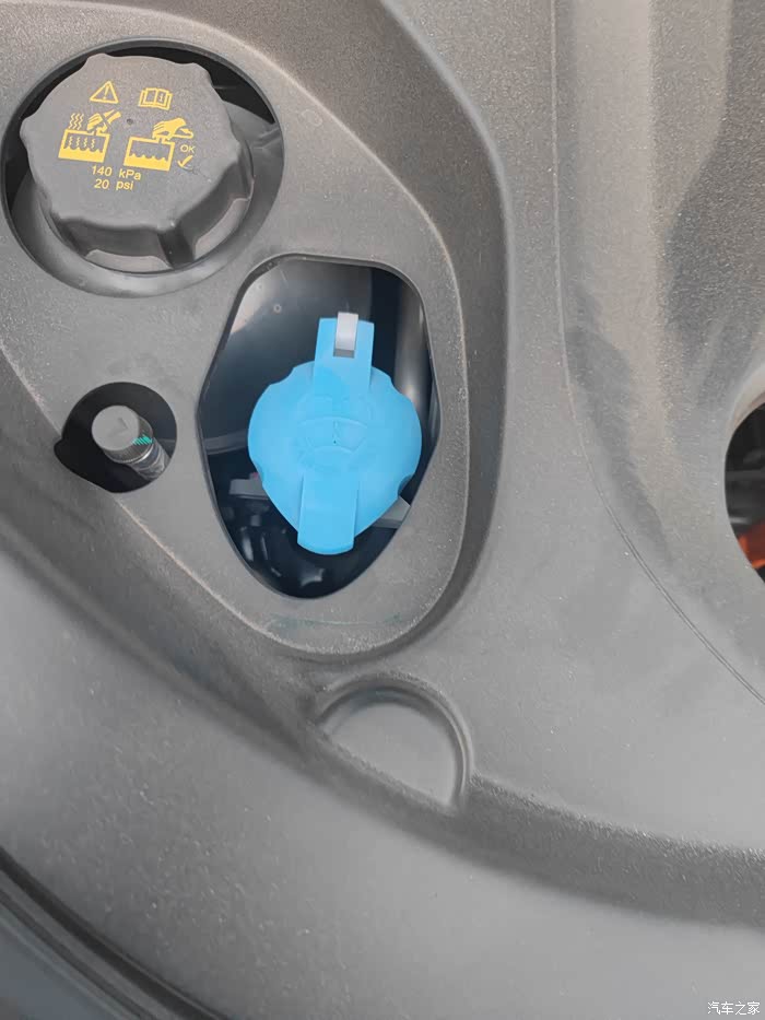

技巧4:其实这也不算什么技巧,打开前盖后,蓝色的盖子打开是加玻璃水的,黑色的盖子打开是加防冻液的。为什么要写出来呢 也是给自己加深一个印象,免得自己加错,哈哈哈。
