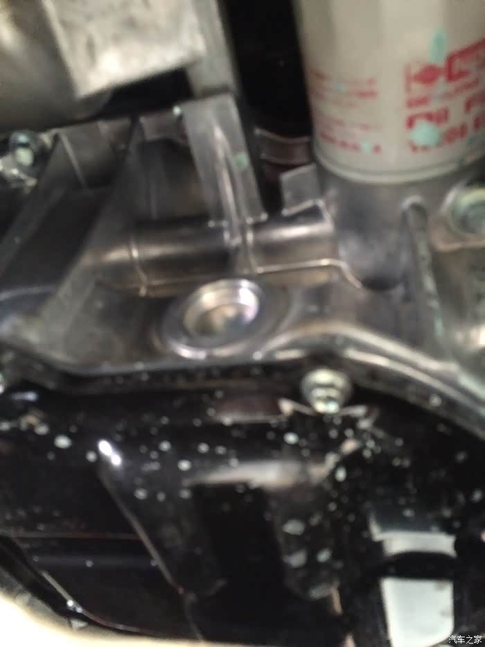

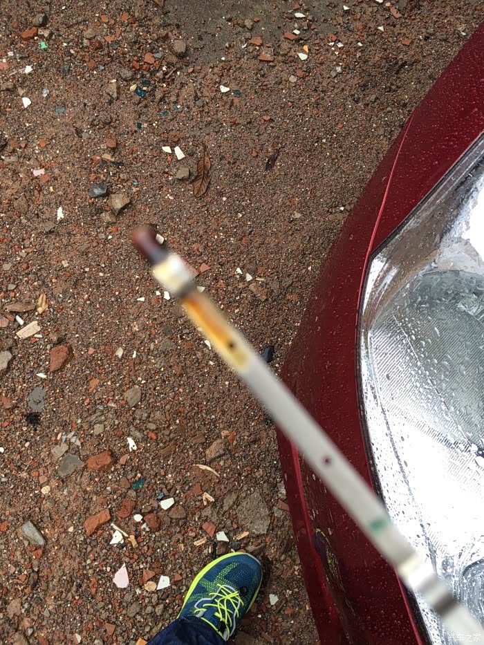

机油满满的,才跑了一千多公里就这样了,那个有我烧!
新换的机头!

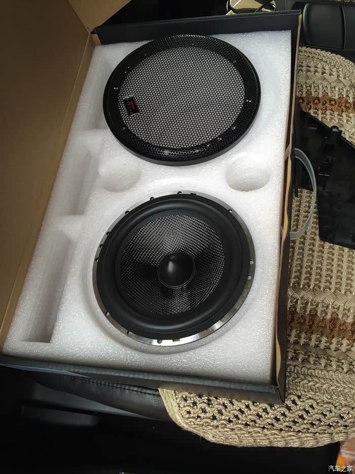

前门套装喇叭,100w.4Ω,拿在手中那个重啊!

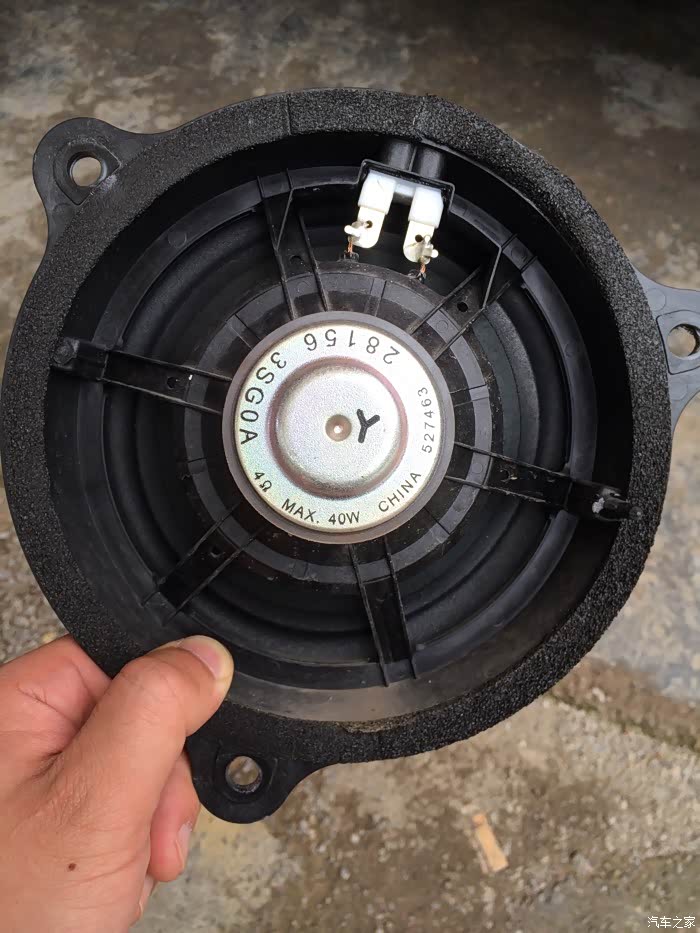

原厂喇叭,不多说,悲催!

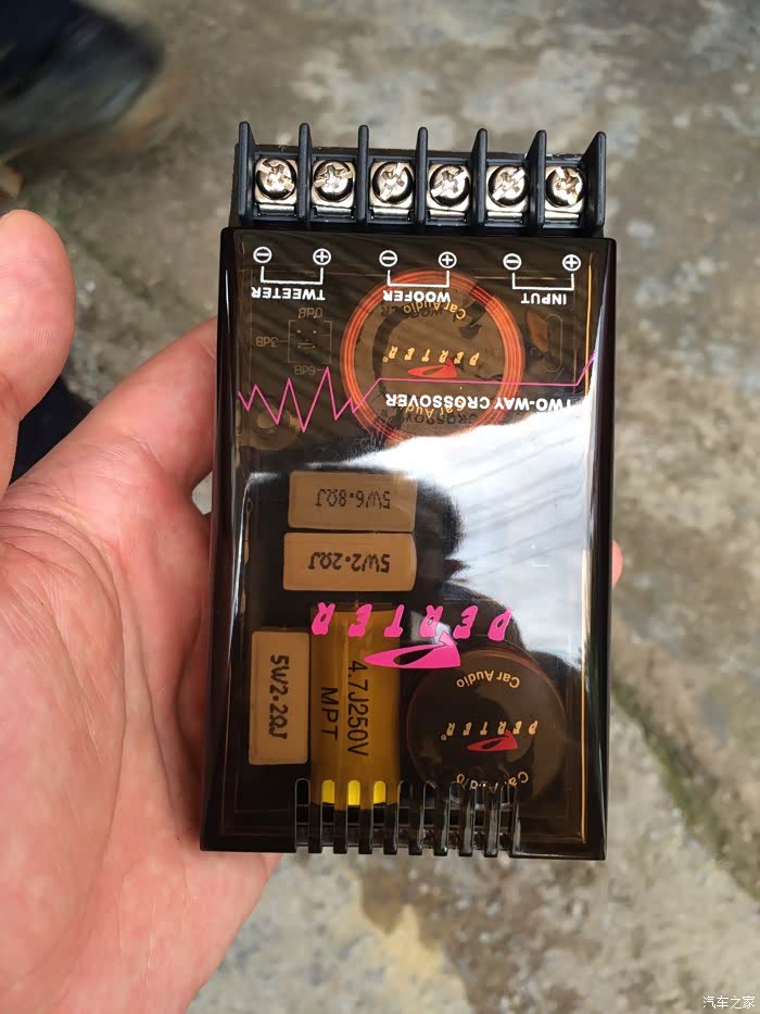

分频器!
前门套装!

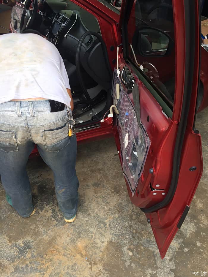

朋友紧张施工中!

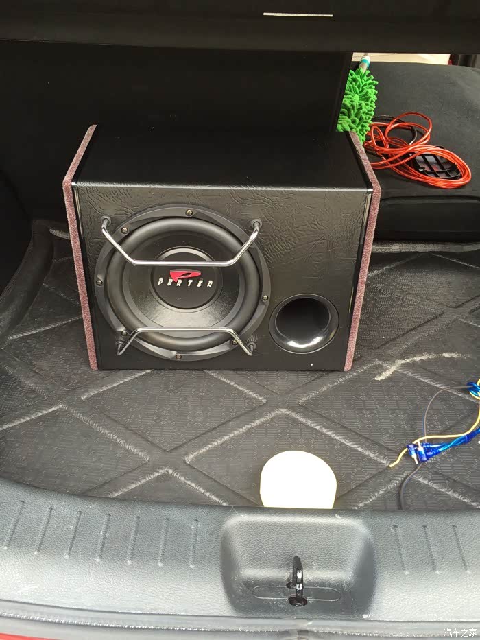

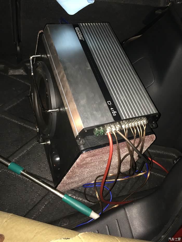

后备箱12寸有源低音炮!重死了!

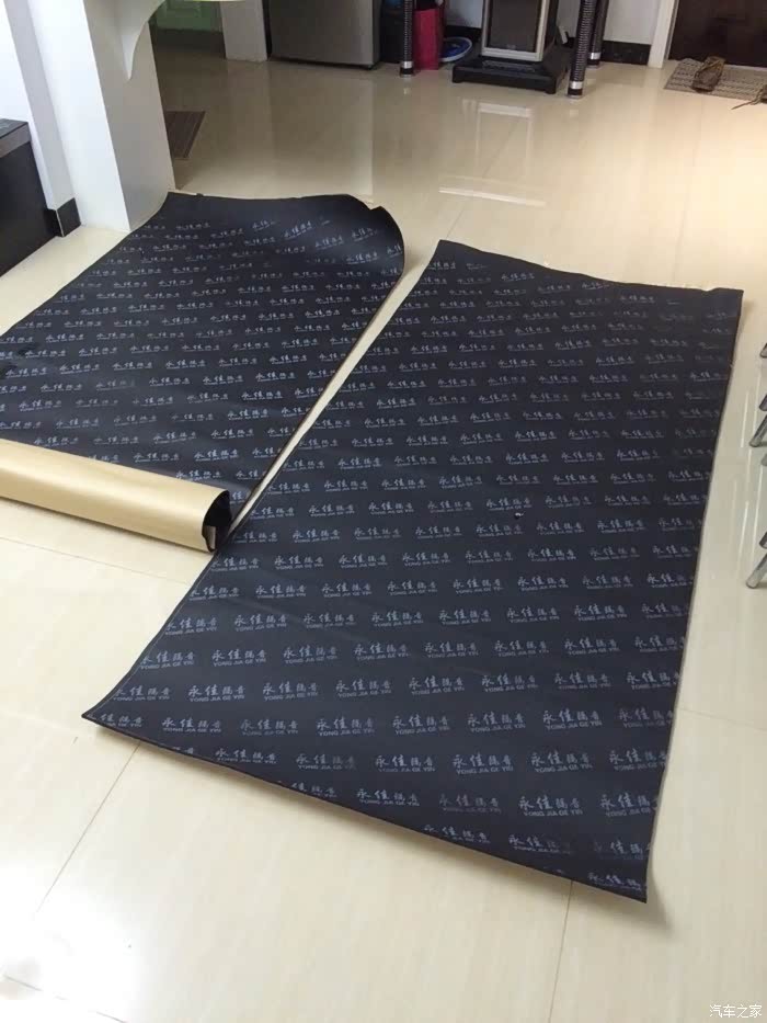

隔音棉,用来做四门的!某宝整的,九块多一平米,四门三米都没用到!

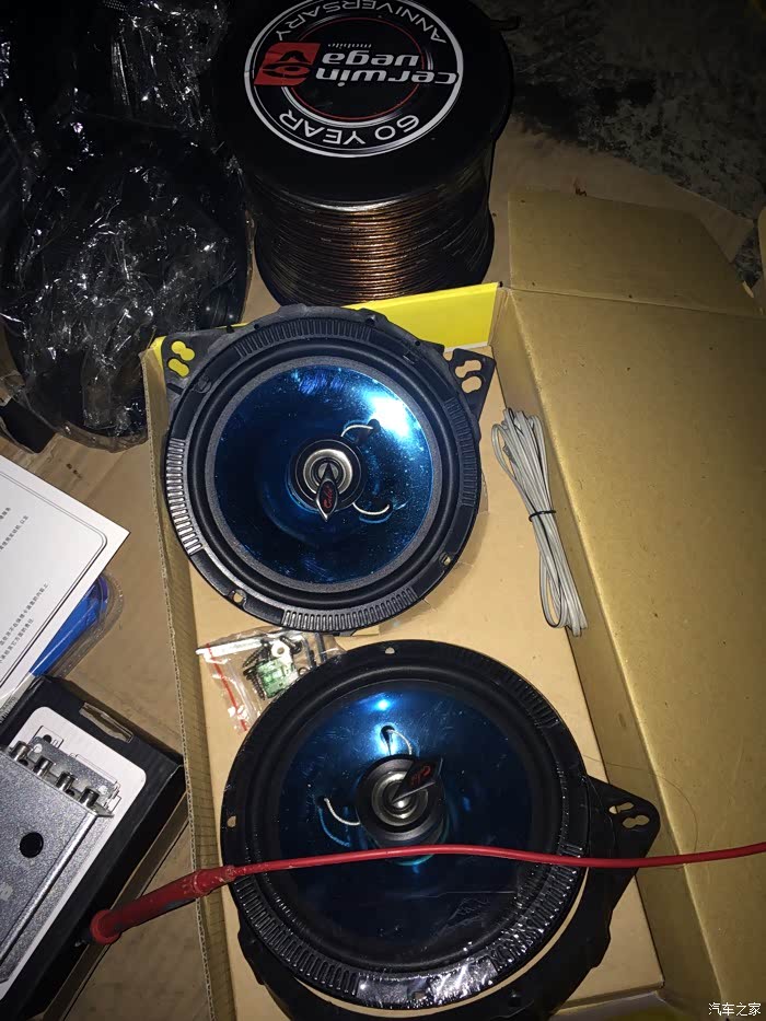

后门同轴喇叭!120w.4Ω。前期只加装了低音炮和前门套装喇叭,因为喇叭功率比原厂的大很多,原车dvd带不动,声音要来到四十以上才出得来,后门没换,结果声音全跑到后面去了,四十以上的音量,没换的兄弟们懂的,破音出来了!想想就横了心,把后门喇叭换了同轴,再加装一个功放!

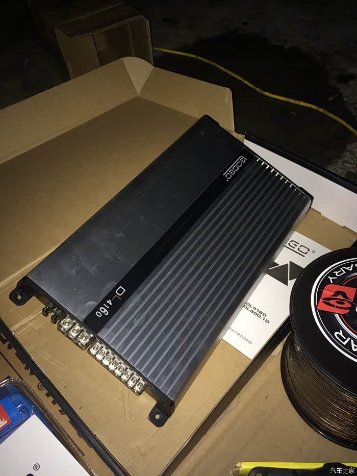

功放器,60w×4的!

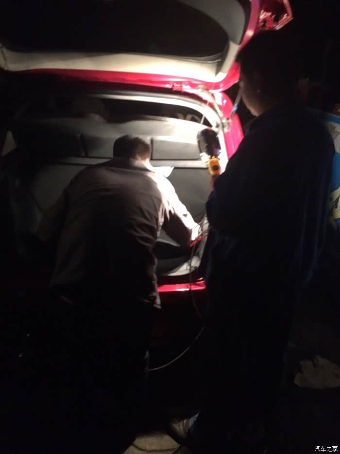

兄弟们晚上加班给我整到两点多,感动!
最后是这样的!音质提升不是一般的好!亲情总价两千不到!
新换的机头!

原厂喇叭,不多说,悲催!
分频器!

后备箱12寸有源低音炮!重死了!

功放器,60w×4的!
