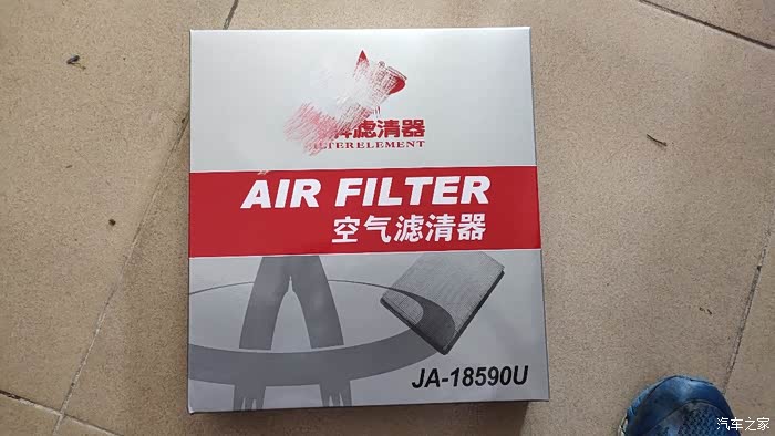

今天的主角,某品牌空气滤清器。
执行标准
适用车型:2018款长安CS75新能源

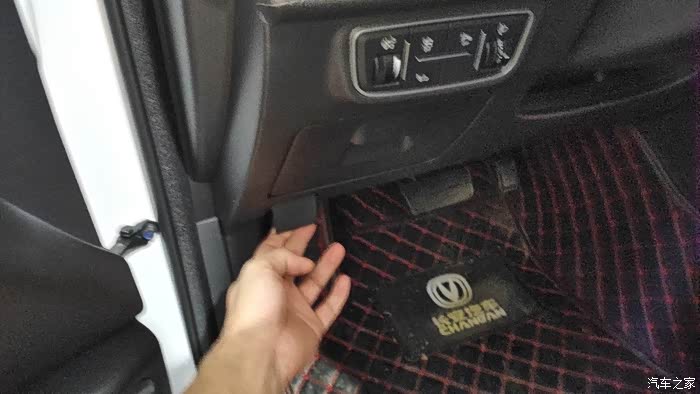

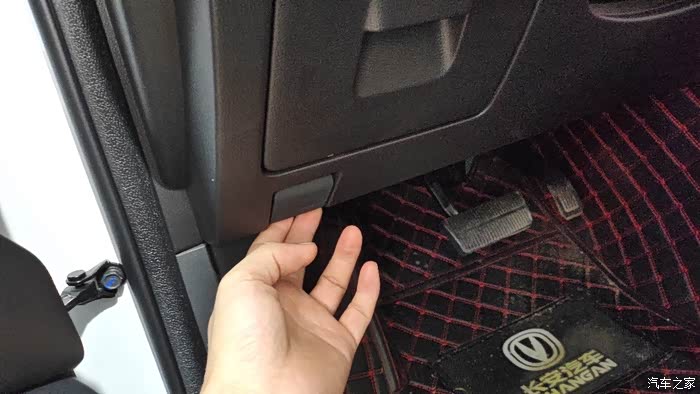

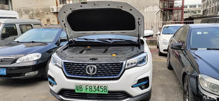

首先,在主驾驶室找到这个开关。
用力一拉,听到咔嚓一声,车头盖被打开。

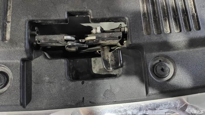

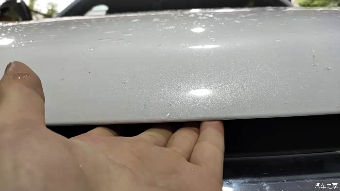

用手把车头盖轻轻抬起,另一个手找那卡勾,然后用点力往左边拉。这样就可以把车头盖打开了。
打开那卡勾就可以把车头盖打开了
把车头盖打开,还是气压顶杆的,点赞。
我说的卡勾就V型标志对上那位置的这个东东

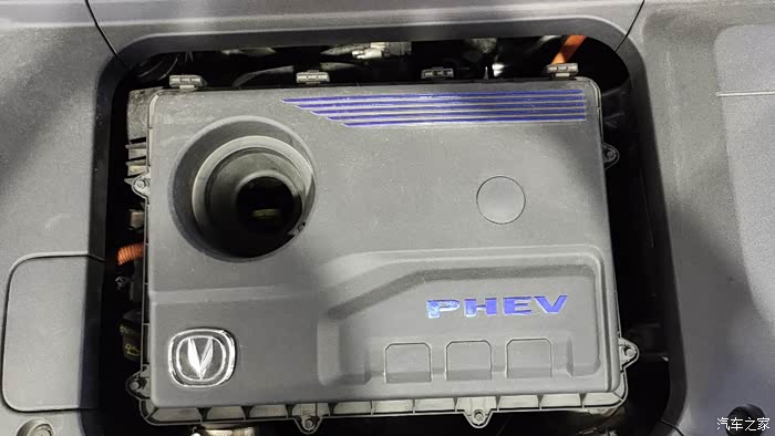

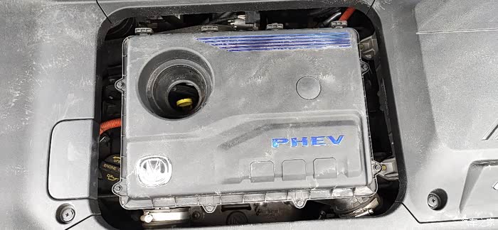

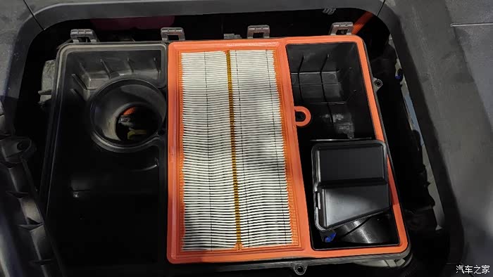

空气格就在这个位置

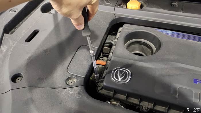

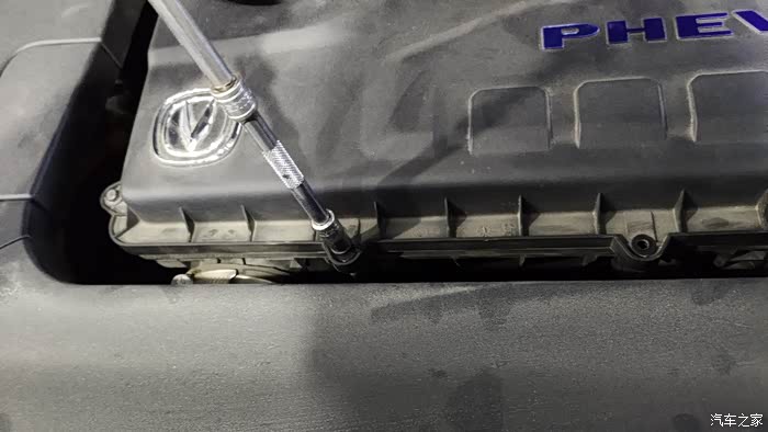

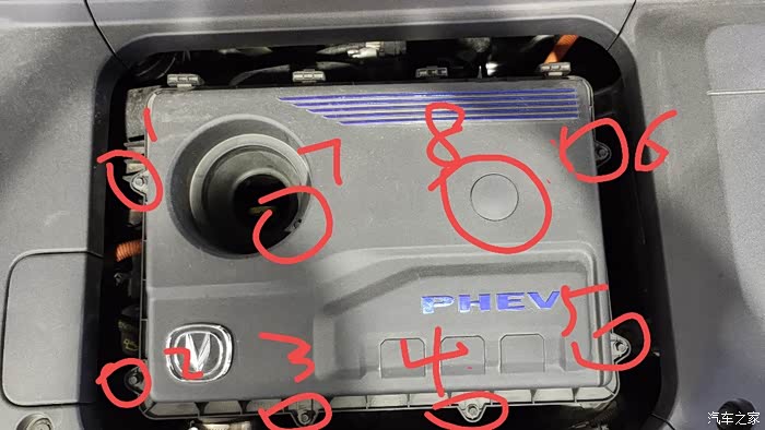

准备一把7号的内六角扳手

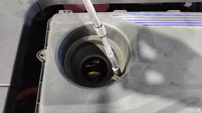

一共有8颗螺丝,一定要看准了。刚开始拆小编就漏了7号螺丝和8号螺丝

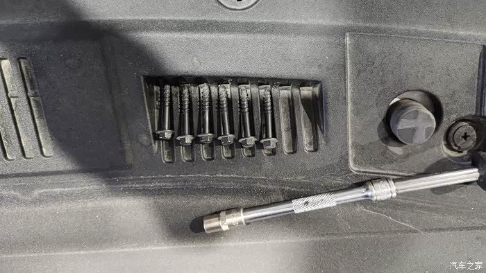

开工,先把螺丝全部拆下来。

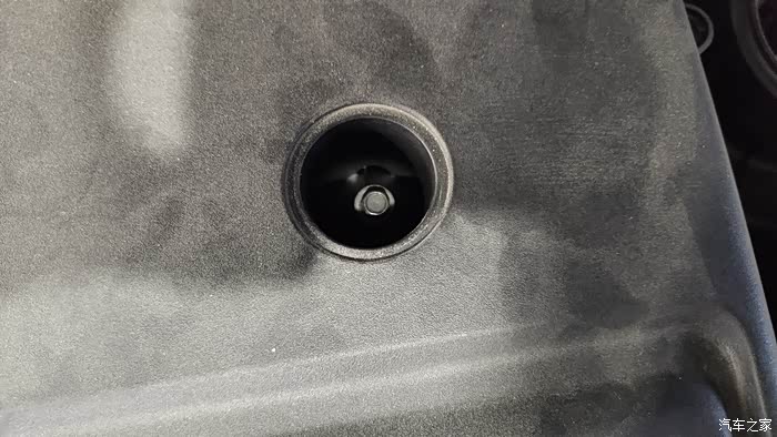

拆了1到6号螺丝,7号8号螺丝小编是拆不开空气格的盖子才发现的,特别说明一下。
拆7号螺丝
8号螺丝藏着里面
把最后一颗螺丝拆开

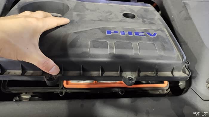

把所有的螺丝拆开后就可以把这盖子拿开了

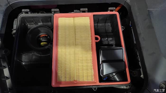

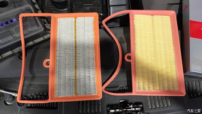

旧的空气格,看上去没怎么脏,其实里面已经好多灰尘了。
把旧的拆下来,新旧对比一下,看是不是一样的。
