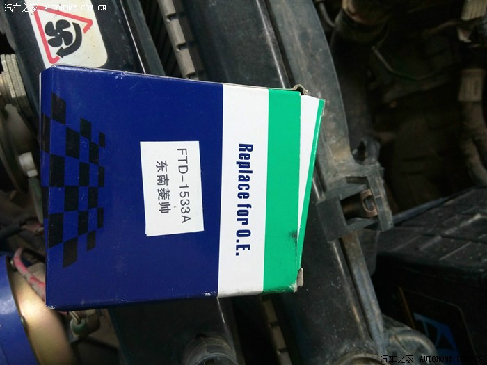

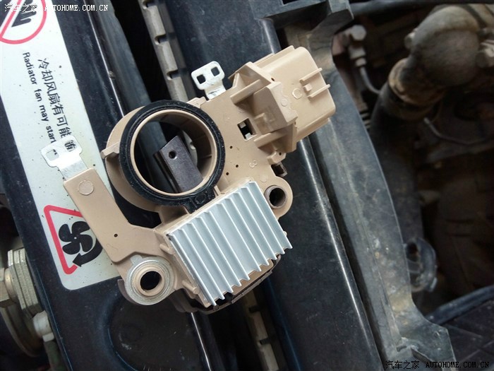

 网上"淘"的   45+10=55
       四脚的

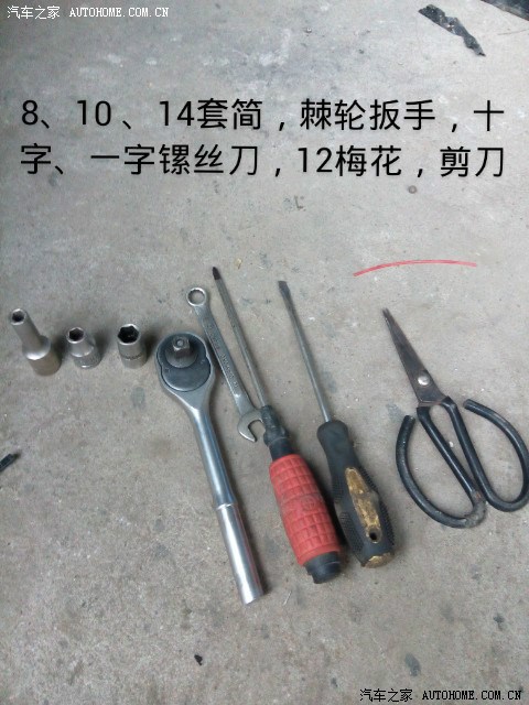

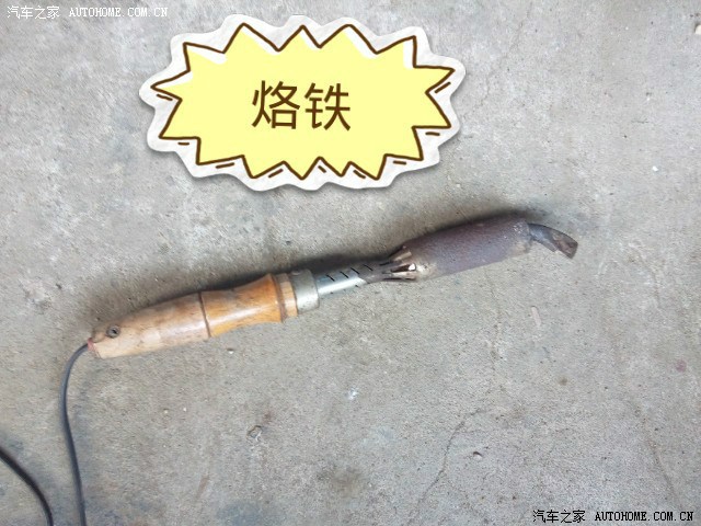

  工具
     10套筒拆线束和管路固定支架时用到, 14套筒和12梅花拆发电机是用到; 8套筒和十字镙丝刀解体时用,一字辅助;剪刀对付扎带

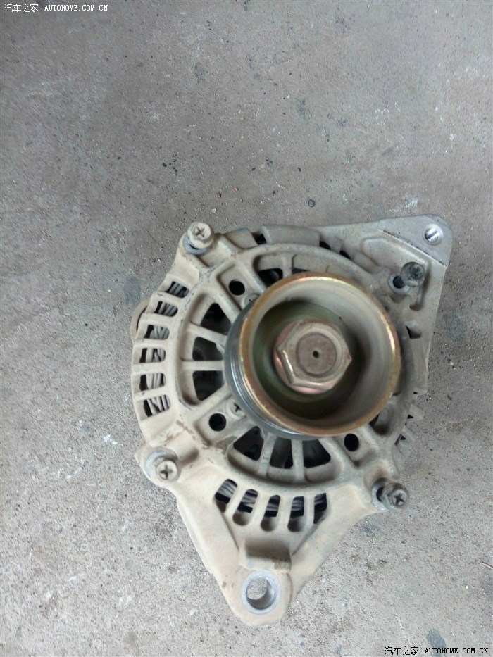

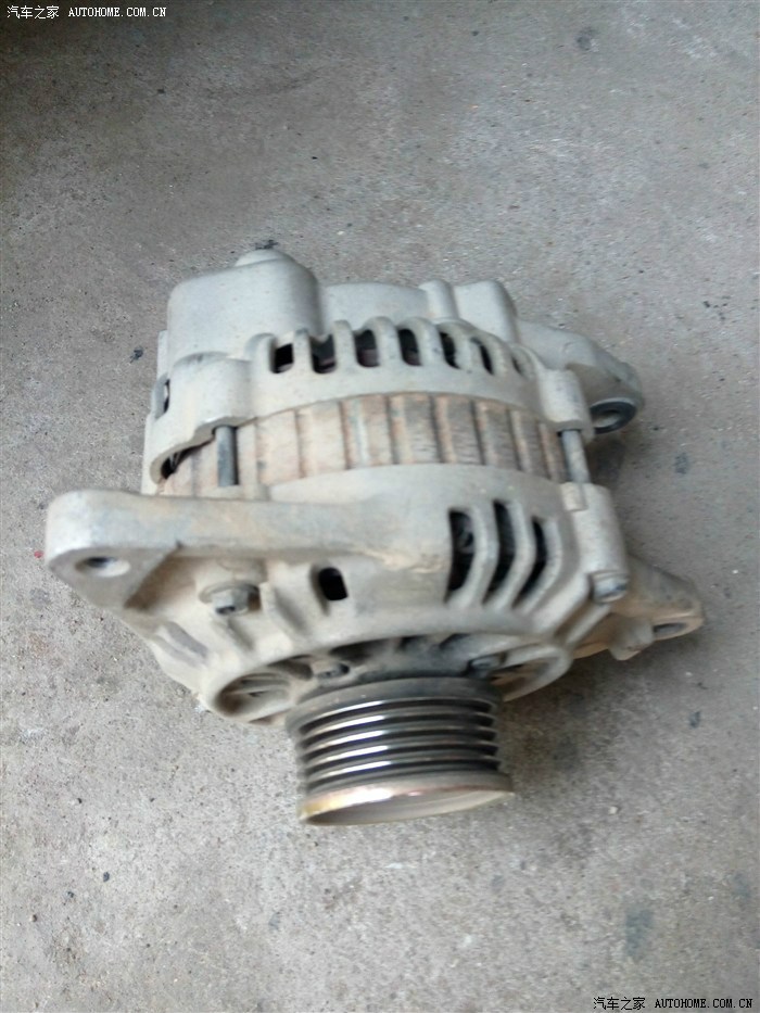

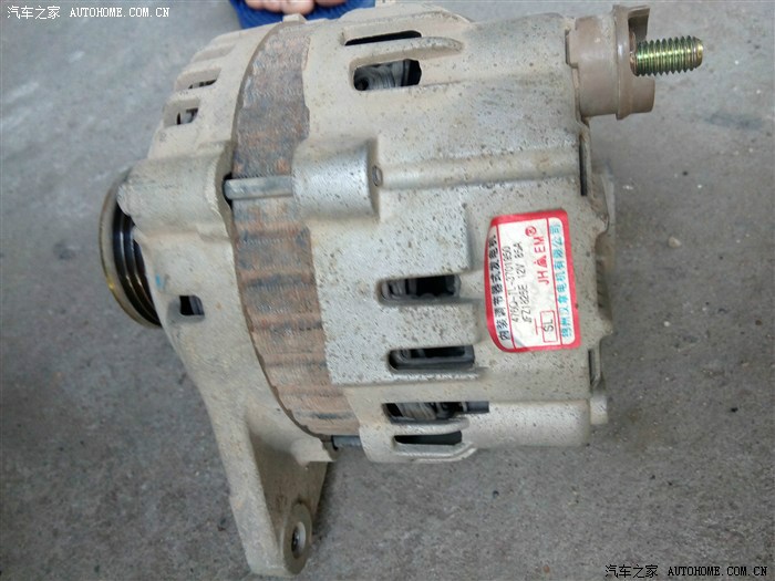

        下面是拆下来的发电机: 原装的 锦州汉拿12V 85A 内置调节器式发电机

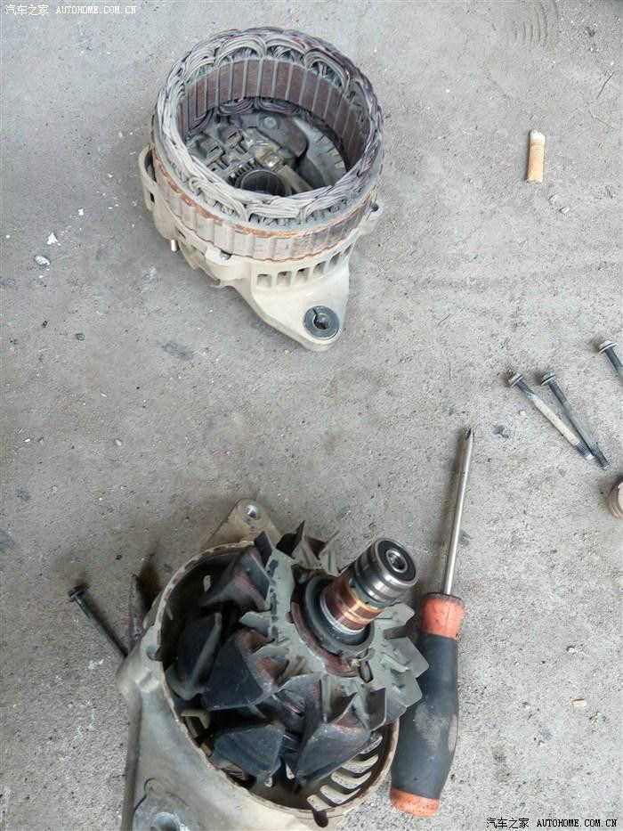

       解体

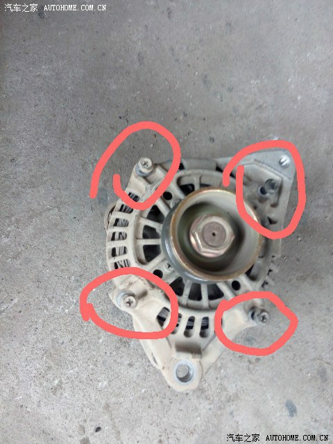

       用8套筒拧松这四个镙丝,再用十字批卸了它们(这样快点,直接用镙丝刀可能拧不动)
  拆了镙丝后拿着皮带轮轻敲下半部然后就成这样了

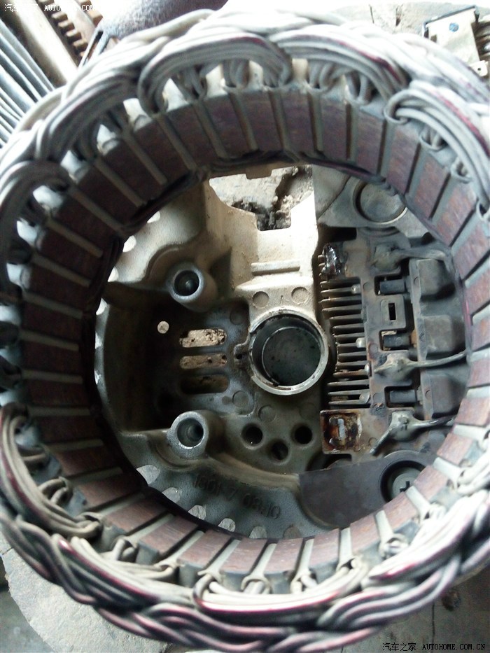

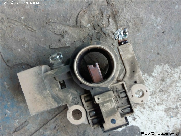

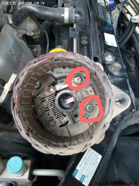

      拆调节器
    先拆这两个镙丝

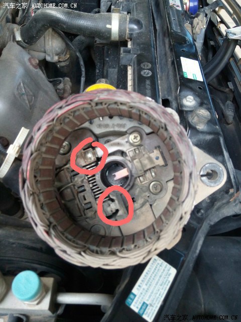

    再烙掉这两个焊点

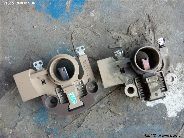

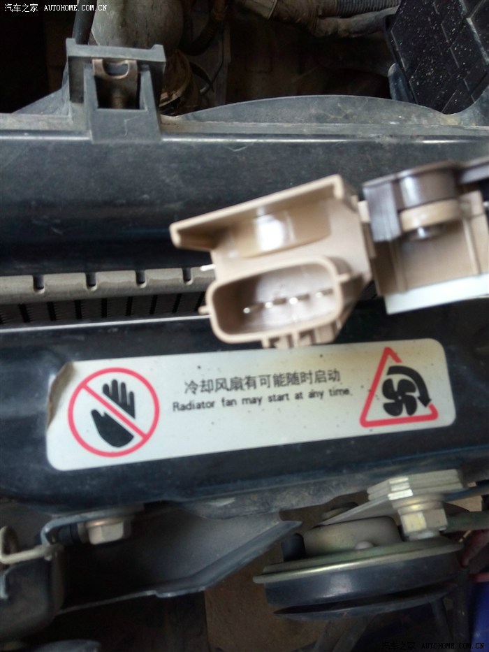

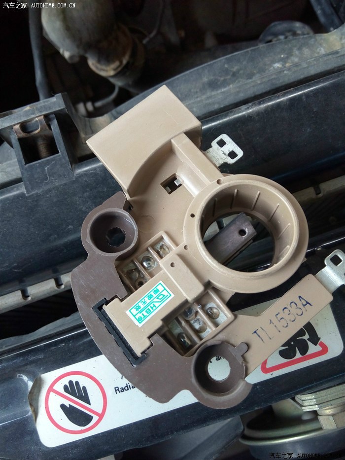

   旧调节器

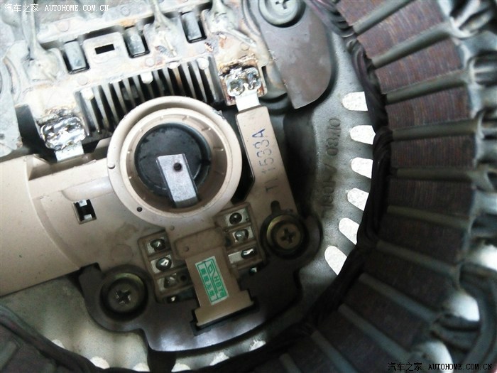

   新旧对比
     已经装上的样子(请忽视我的焊接技术)

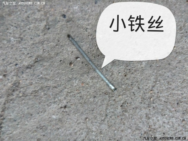

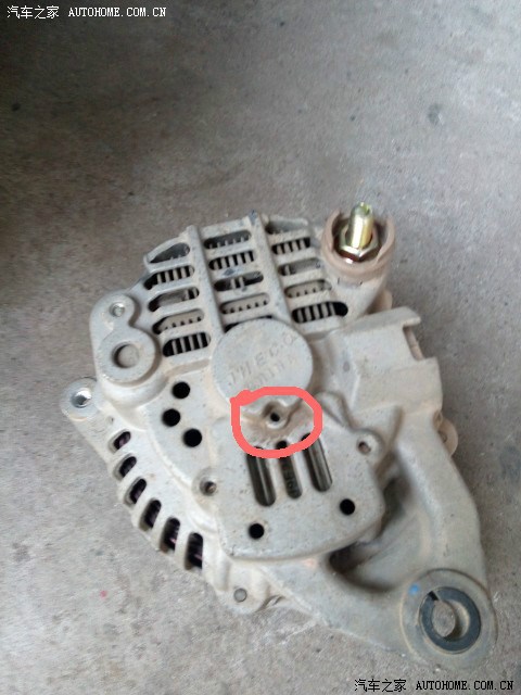

   组装前要先把碳刷压进去,再用小铁丝从这小孔穿进去固定住,不然是装不了的.装好后不要忘了把铁丝抽出来
