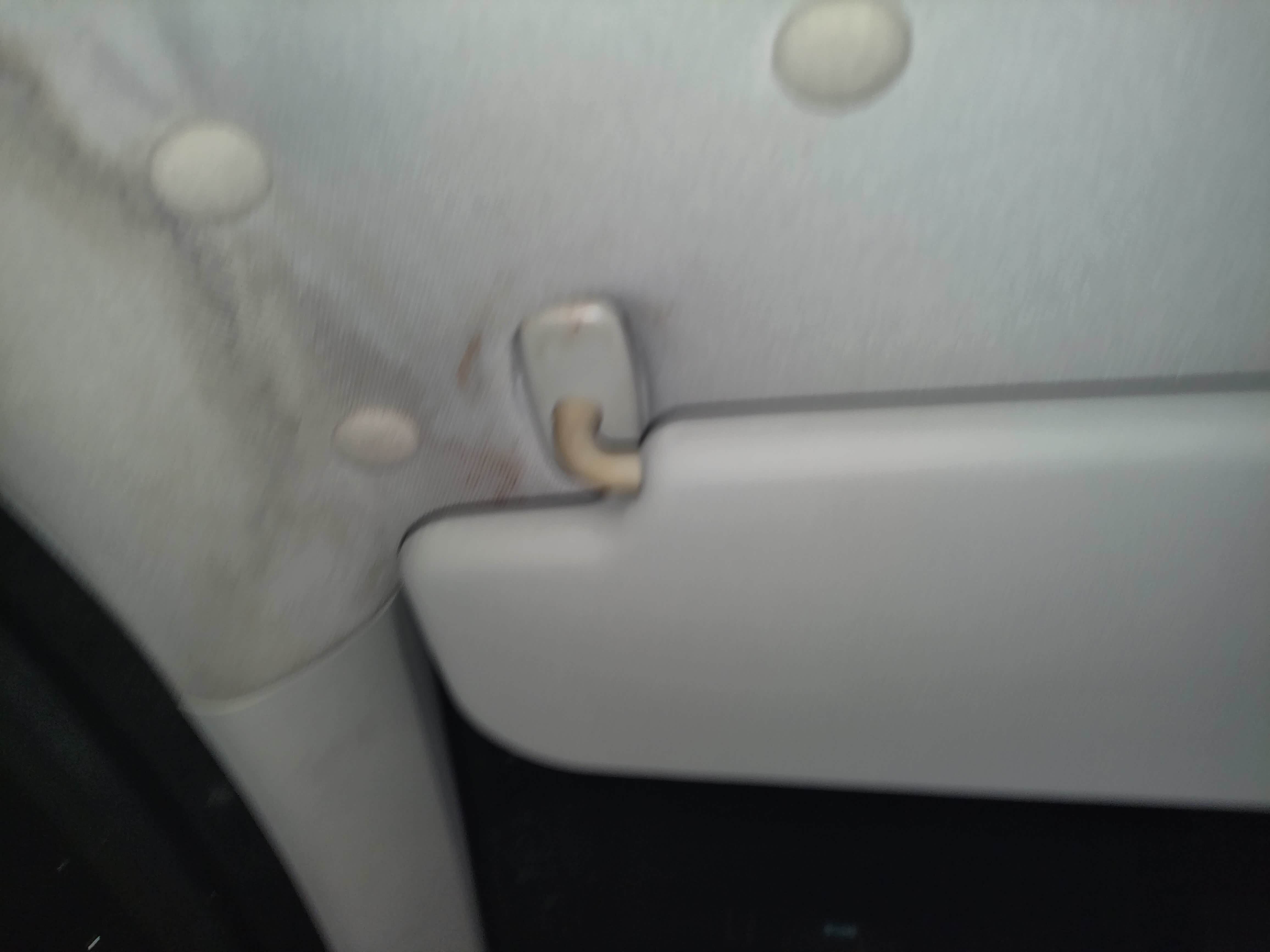

8、顶棚布脱落
我发现带天窗的顶棚布容易脱落,主要有这几个方面,一是车上了年限,天窗水管接口断了,对顶棚有影响;二是顶棚的胶老化了。
我看了下其他车友没带天窗的,顶棚还是没啥问题。
