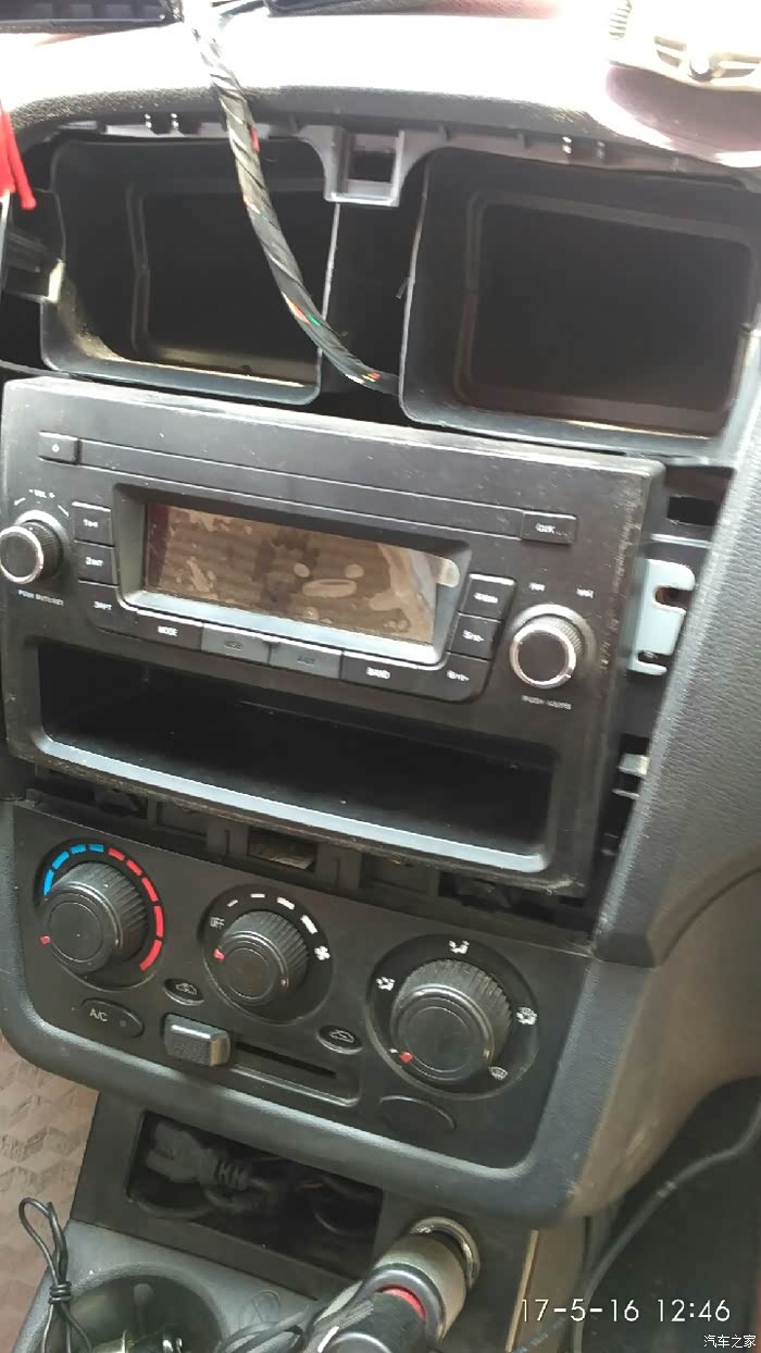

原车的样子

我是2016年1月提的车,老早就想装个导航一体机,无奈4S店的太贵,功能也不行。在网上看了许多,经过反复对比,最终选择了牌子叫九音的导航。这家导航销量比较大。一开始本想装个9寸的,但看朋友装的9寸的,感觉不太协调。还是7寸的好看,毕竟原车高配版装的也是7寸的。我买的是带记录仪和倒车后视的那一种,本人有电子电工基础,所以很轻松的就装好了。

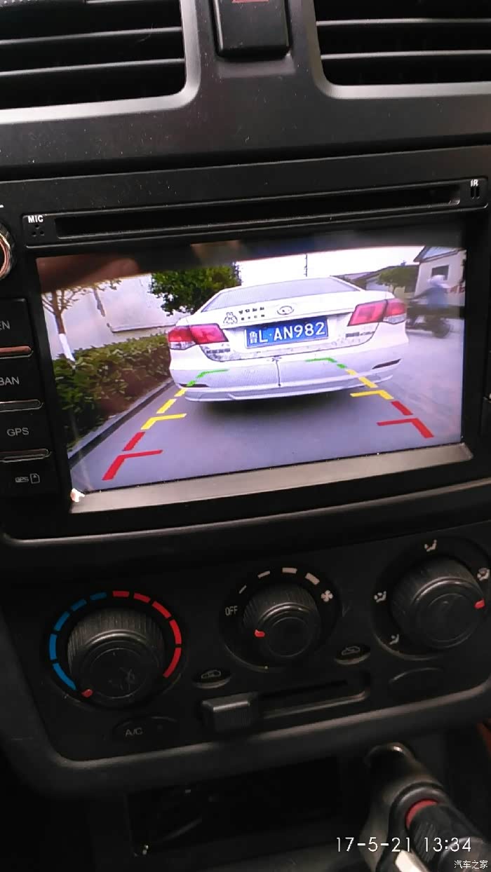

倒车后视,经实验,晚上也很清晰

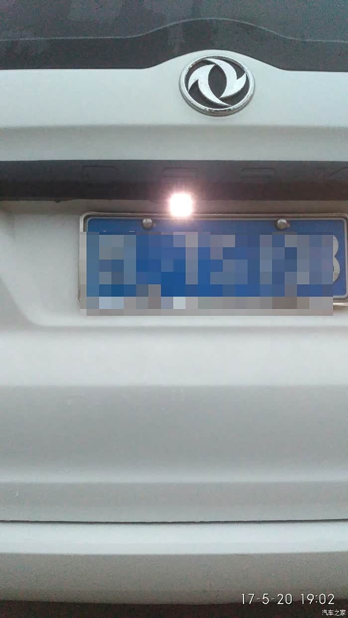

倒车后视摄像头

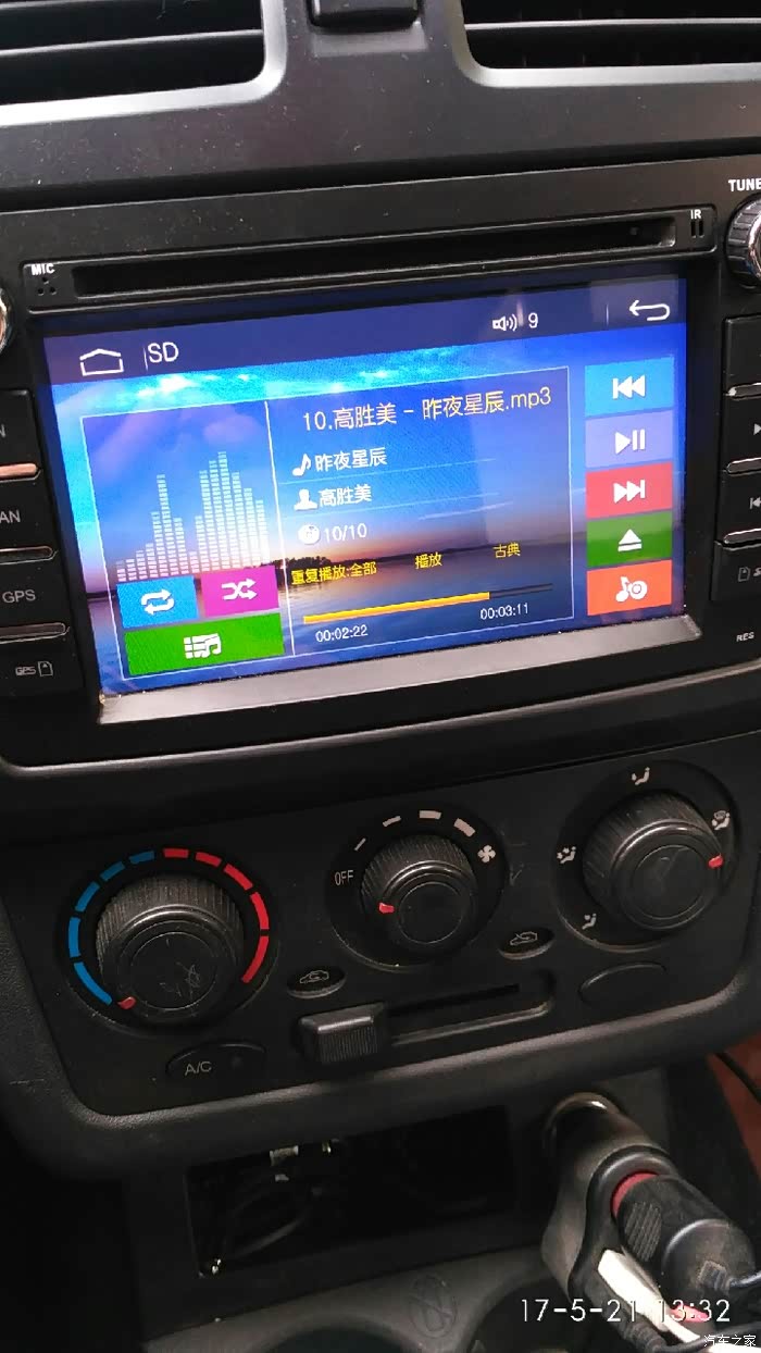

这是导航播放歌曲界面,选歌听歌很方便,音质比原车强多了!

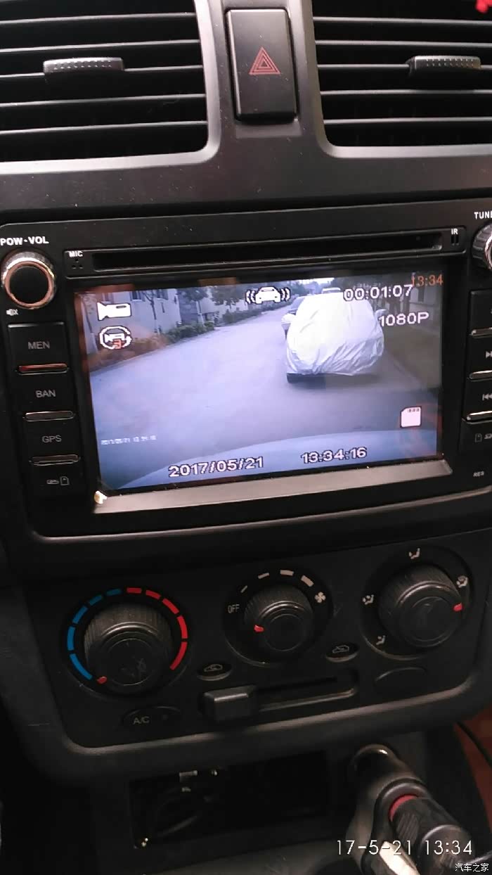

这是导航带的行车记录仪功能,清晰度很高,这种记录仪不用充电电池,不用担心车内温度太高电池爆炸
