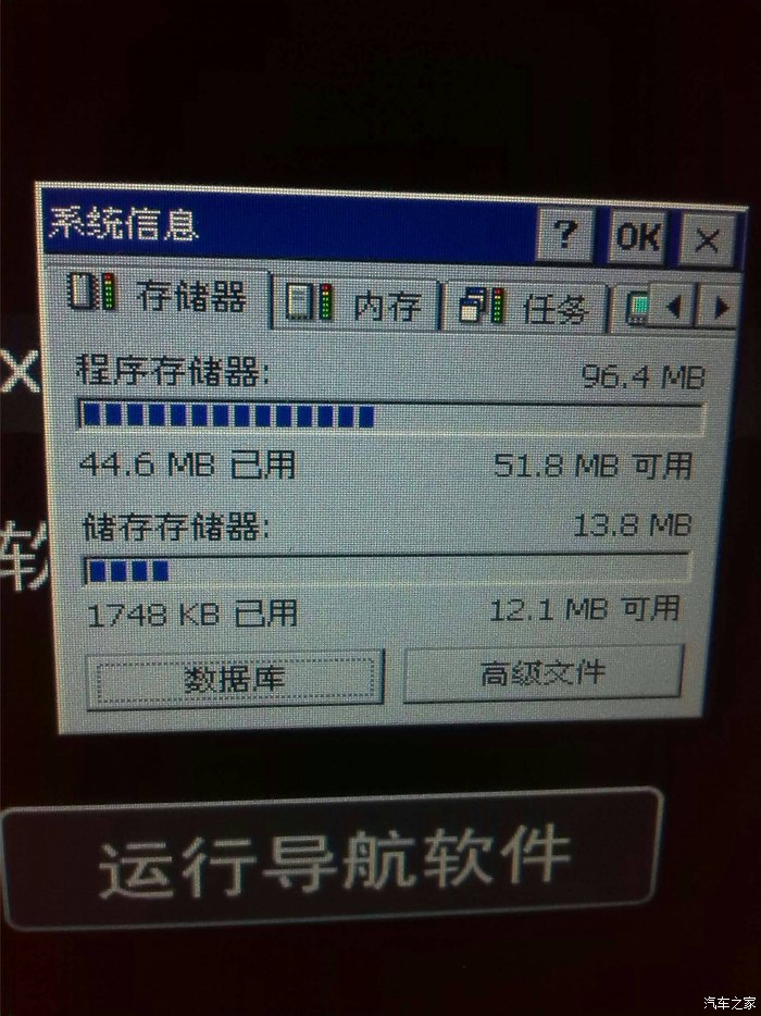

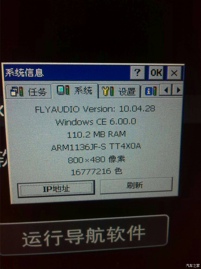

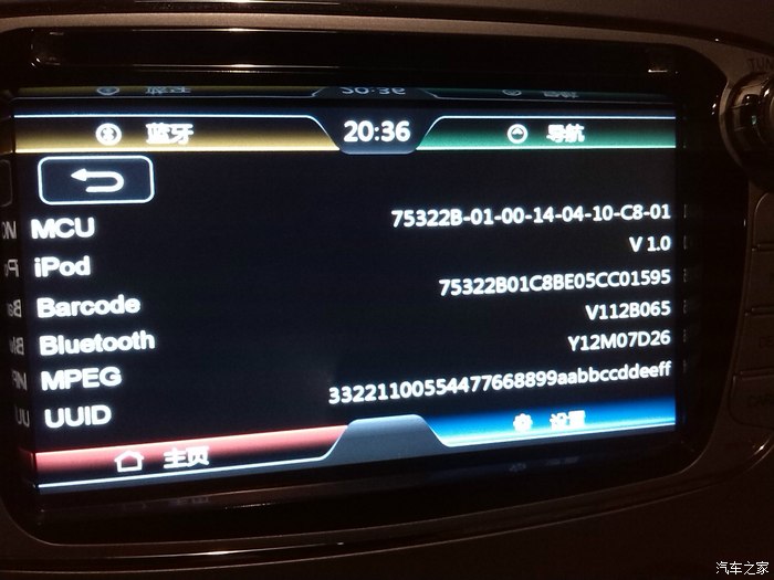

机子型号,看样子是12年7月生产的……4s坑爹啊!
以上几图是配置表,有些看不懂……

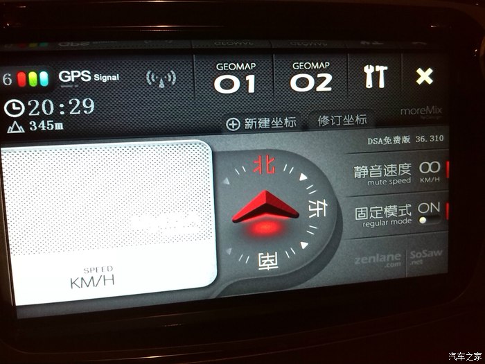

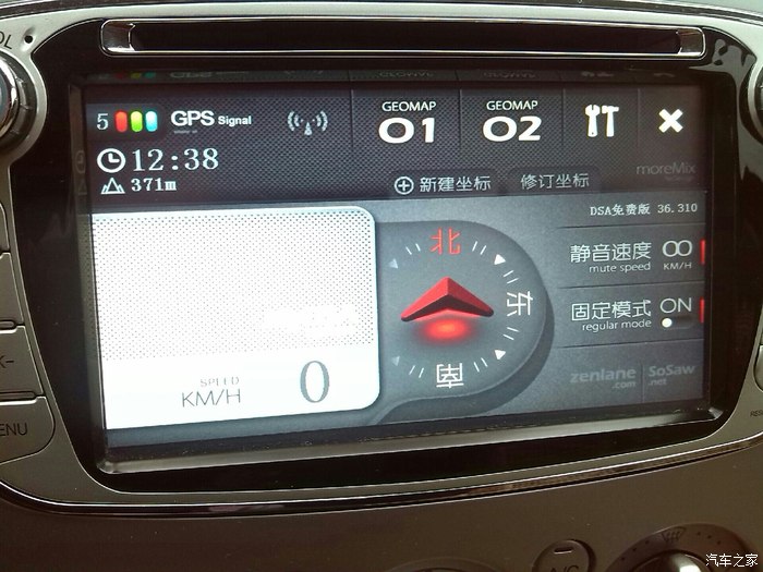

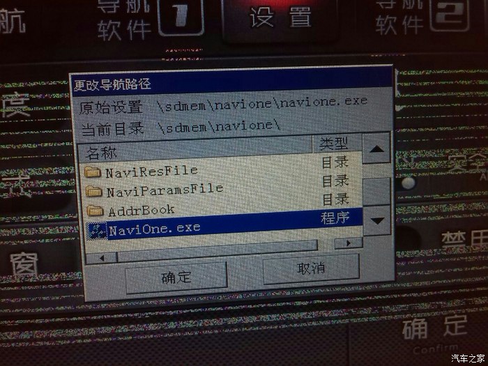

新版凯立德有些地方搜不到了(老版的倒能搜!)所以想多装一个道道通,用DSA引导。于是下了N个版本的DSA,只有P36能基本正常运行。
这是启动好的界面,不好看,但懒得改皮肤,将就用了……

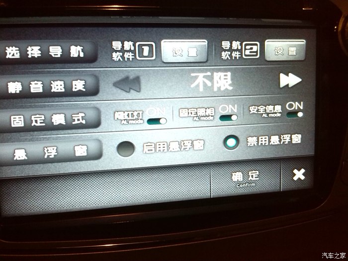

设置界面,惨不忍睹,好在不死机……

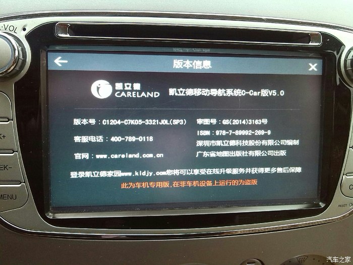

凯立德

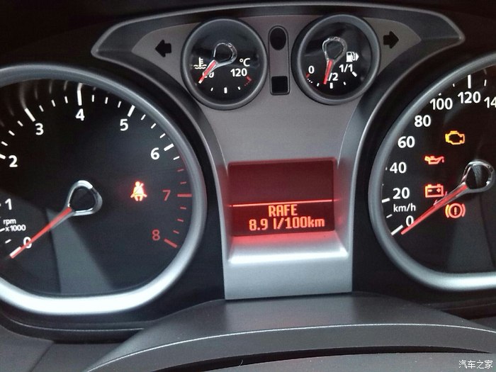

顺便晒下油耗1.8AT经福

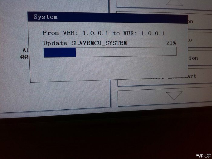

下面附上在   简简单单0829  的帮助下升级固件的过程:

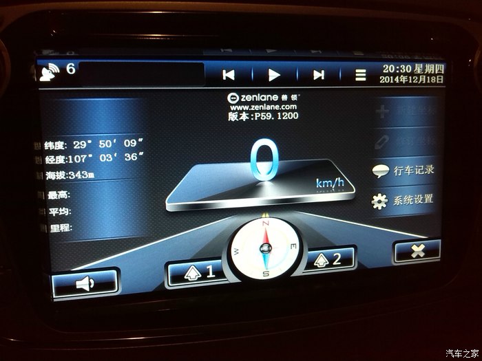

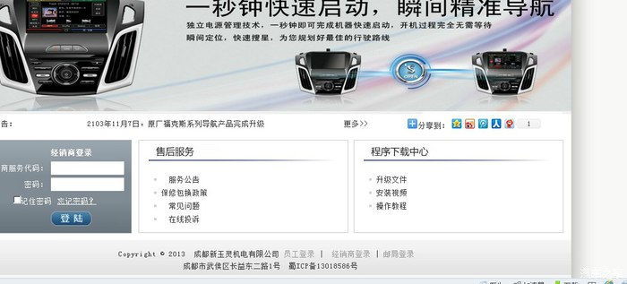

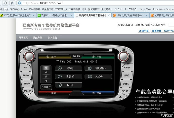

首先到福克斯官网找了个升级固件的程序,升级成了跟你一样的版本,完美运行P59!非常感谢。下面附升级过程:
以上是升级网站。

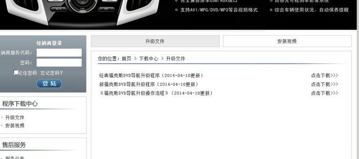

找到程序下载中心,

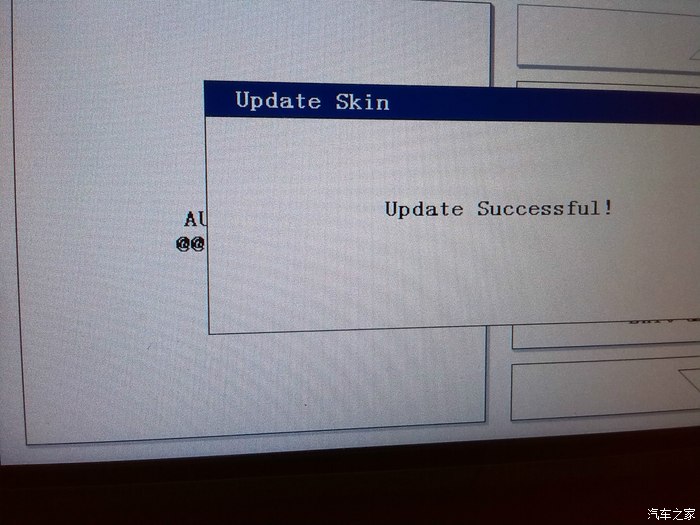

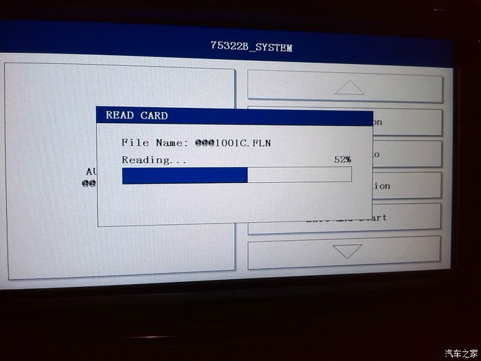

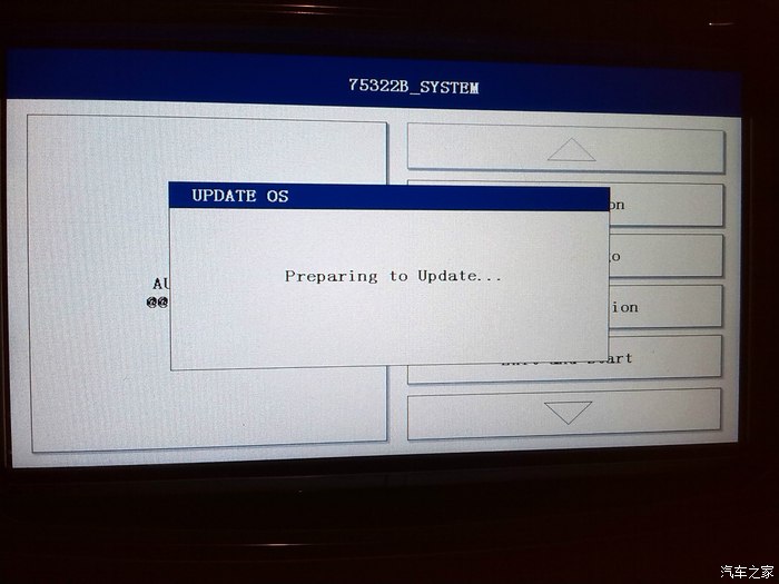

再找到经典福升级文件,下载,放SD卡根目录。把卡插入导航机,点设置,找到系统更新,点,进入升级界面,点击AUTOUPDATE(就是下图左边最大的个框),系统开始自动升级
成功升级!启动看看(心里有点怕机器变砖头了!。。。。。。。)
耶,成功了也!

再启动P59试试!
成功运行。再试导航!也能正常运行!

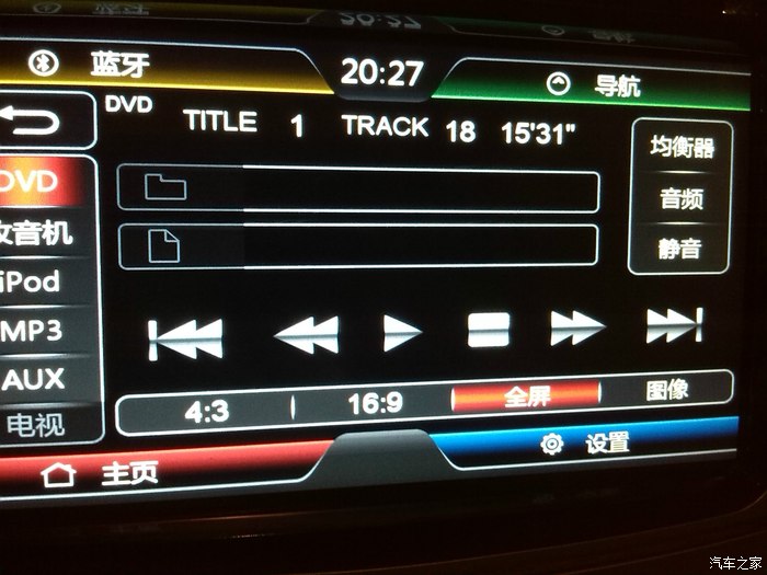

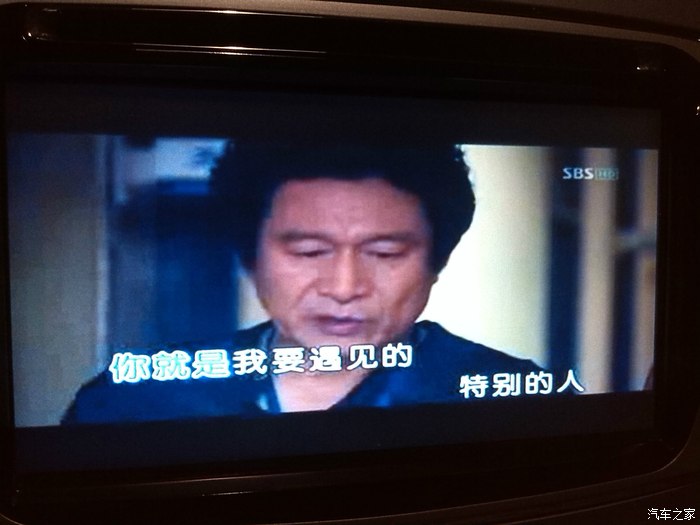

再试DVD,看有没有图像(前一个版本看不了视频.................)
哎,有图了.....
