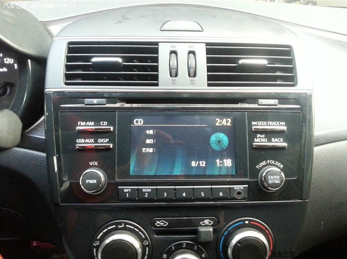

自己改的天籁CD效果,不是很好,但还能接受吧。注意是手动空调面板改的。

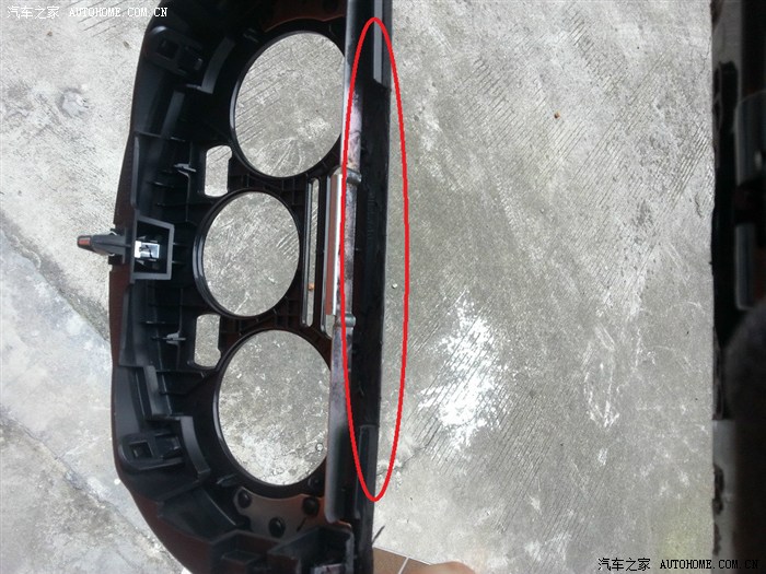

手动空调原车CD面板上下高度空间小,天籁CD机身下面有个凸出来的铁边。要么切铁边,要么把空调面板切一部分,我选择了后者。图中红圈里切掉一段。

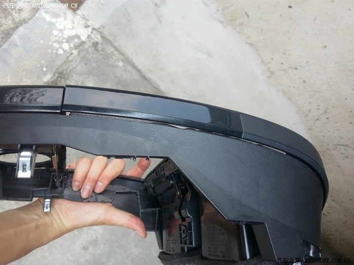

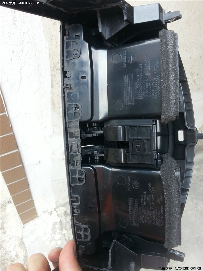

出风口也切掉一部分
CD面板切了很多固定的卡扣,只能用3M胶来固定一下。

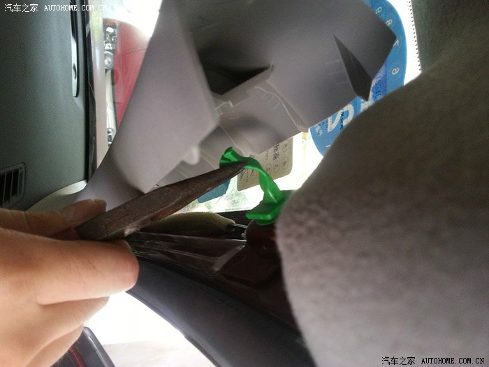

装喇叭很简单的。我装的时候就是A柱两个绿色卡扣不会拆。后来也是上论坛翻了一下就懂了。就是用尖嘴钳夹住中部,然后转90度,再把A柱饰板往另一个A柱的方向拉就出来了。卡扣有韧性,不用担心扭坏。如图。

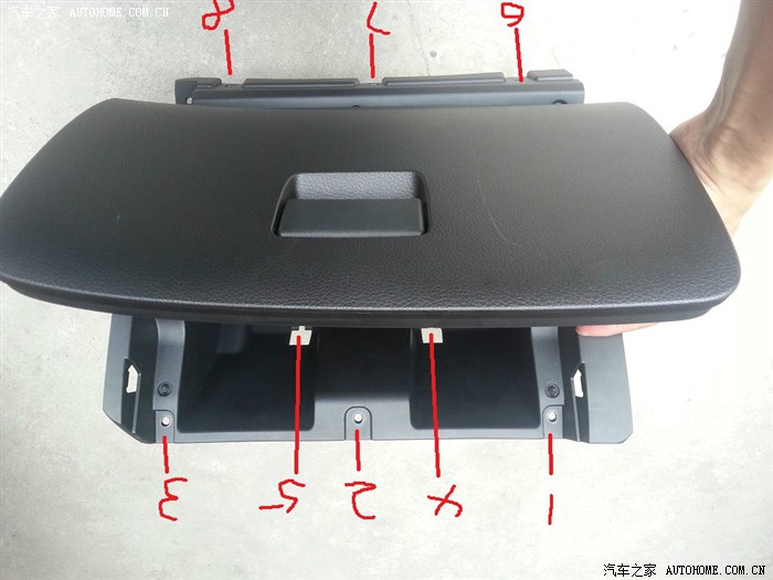

拆手套箱要拧8个螺丝。拆手套箱方便布线。拆开后顺便清理一下空调滤芯。外循环用的不多,就一点点尘。
