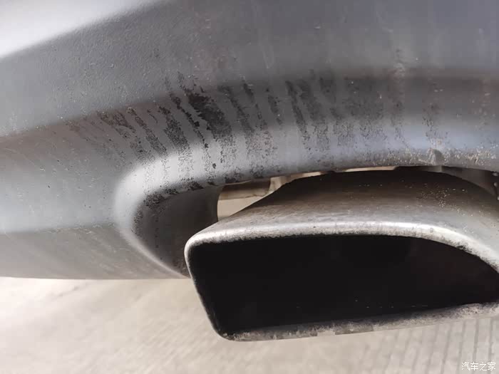

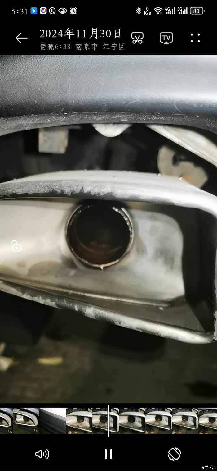

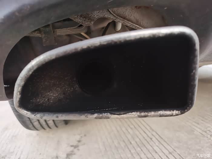

    本人车是14款2.0L手动挡的。过年前从国道开车回家,到市郊的时候油箱见底,在一个加过好几次的小加油站加满油,然后在市内转了几天,按正常脚法开,其间熄了三四次火,(当时以为是人拉多了没在意,回想起来有点不正常),然后年初二在高速上定速巡航感觉车一怂一怂的,看车机里的瞬时油耗感觉非常高,时速100油耗能到13、4个(以前时速100高速巡航油耗也就7、8个),遂感到有问题,小计里程清零再测依然非常高,途中在服务区检查四个轮胎胎压2.8bar(跟平时一样),并且热车状态下的尾气比较重,有比较大的汽油味,没有水蒸气的白烟,排气管口很黑(车十年了,12.5w公里,24年11月底才去做的年检,一次过的。年检前我特意看过排气管口晶晶亮亮的不锈钢颜色,且滴水)。继续行驶,在油表指针还没到红格内的时候,显示续航里程还有60公里(以往指针在进红格前剩余续航里程起码还剩100km的)。 下了高速,在固定的加油站加了40升油加满(油灯未亮,指针还没进红格),再点火能看到冒白烟了,汽油味也淡了些。年初三白天在市区转了转,小计里程清零测了几次,油耗越来越高了。晚上出门的时候出现更严重的状况,点火有点费劲,起步踩油门时常没反应(再过一个路口的时候,起步油门到底却只能怠速前进),怠速不稳定,最低500转然后熄火(之前正常状态750转左右),低速上坡死火,尤其是踩油门这个问题,有时候油门踩到底了,发动机还是怠速状态,有时候等3、4秒转速才起来(好像前面有什么东西憋着劲一样),反正熄火点火熄火点火(挪车费劲),后面转速能起来了,上路行驶没出什么妖蛾子,但是起步的时候1、2档闯动的厉害,总之折腾了一个多小时才回到住处(小计里程百公里油耗已经到20L了),停车后拔下机油尺能看到少许白沫,检查机油盖没发现,也许是没有溅上去。    隔了一天挪车200米,怠速看不出来,原地踩油门能看出来明显的黑烟,尾气异味很重,排气管口更黑了。(至始至终发动机故障灯没有亮!)   求分析解答车的状况。附图是以前亮晶晶滴水的排气管和现在雀黑的排气管,排气管上面的保险杠还有烟焦油凝结的状况。
