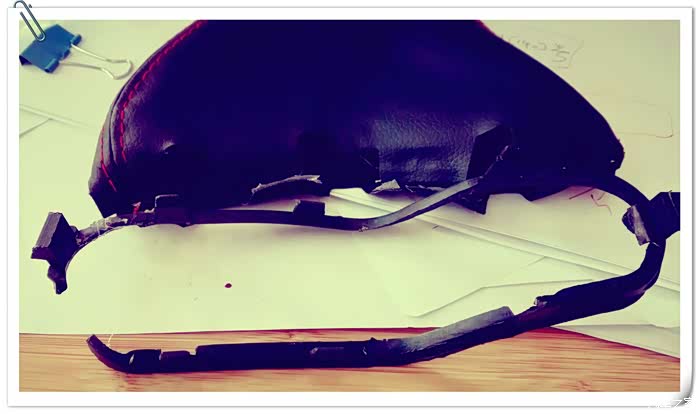

车子用了4年,排挡的防尘套出现了皮革磨损掉皮严重的现象(记得曾经看过一个论坛的帖子,那位车友的老远景06年买的,当时防尘套全是真正的牛皮做的,10来年都没破损。
),现在车企为了节省成本,海景帝豪远景原车的套估计都是革的,所以一般3-4年就差不多老化破损了。以前的车一些细节用料肯定是更好些吧?这皮套破损了既影响爱车美观又使防尘套失去防尘保护的作用。如果到汽车美容店去更换的话修理厂又会收取不菲的手工费,而美容店的防尘套未必是你喜欢的,不如我们自己DIY更换。
去淘宝找了找,海景原车的革的带底座的要快40元,皮的就更不用说了。我拆了档排研究了下,防尘皮和框架粘结是用胶水的,框架没有坏没必要买带底座的,而且大部分防尘套都是通用的,还有海景的手刹是没有防尘皮罩的,也很OUT,不如这次一起装上,于是在淘宝上找到了中华骏捷用的档排和手刹防尘套套装,才20元一套,(买的仿皮的,革的更便宜5元,真皮的贵些是65元左右,革的3年就差不多了,仿皮的大概能5-6年,真皮的估计10年也没问题。真皮太贵,革的太差,就仿皮的吧。经济实惠才20元哈哈哈)。

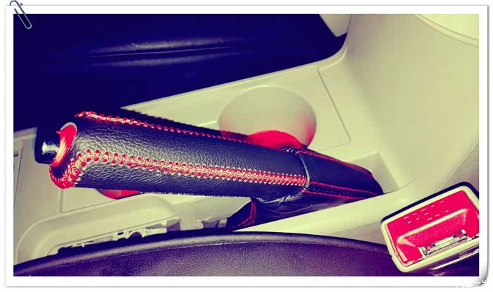

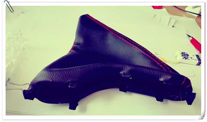

这是到货的手刹皮套。

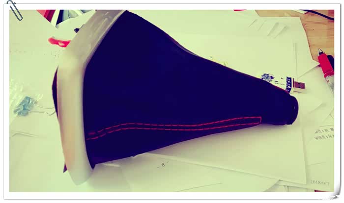

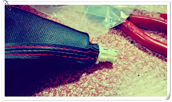

档排皮套
手刹皮套配的底座没啥用,直接拆掉。
档排皮套底座是中华骏捷的,也没用,拆掉。

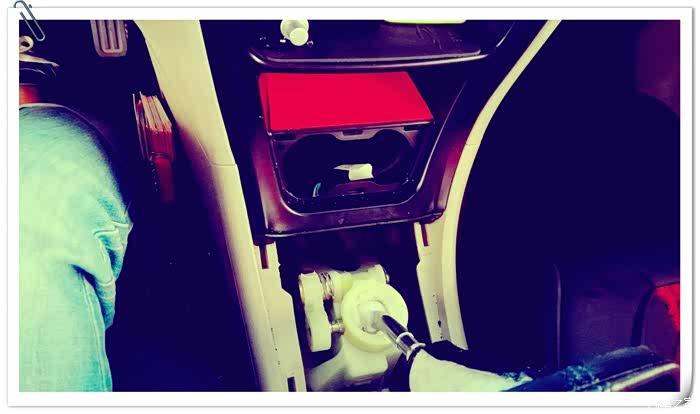

下面开始拆档排底座。卡扣固定的,两边往里面一捏一掰就出来了。
用卡扣固定的档头。

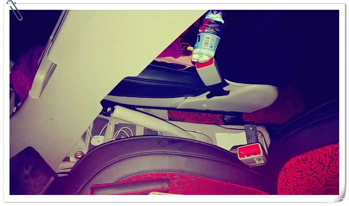

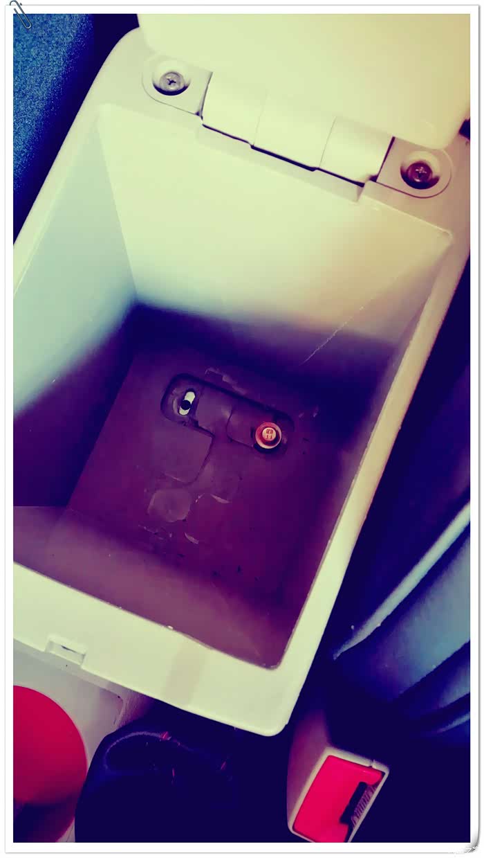

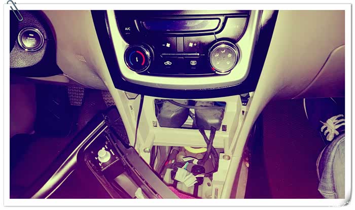

下面开始拆中央通道。因为不拆的话手刹皮套是放不进去的。中央通道4个螺丝,扶手箱里面2个,10号套筒拆下。

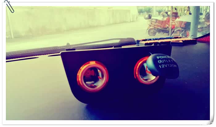

先把点烟器总成拆掉。

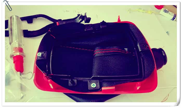

整个中控面框也要拆掉。中控包括出风口的面框都是没螺丝的,全是卡扣,从扶手箱位置把手伸进去推出口配合外面拆卸就可以轻松拿下。

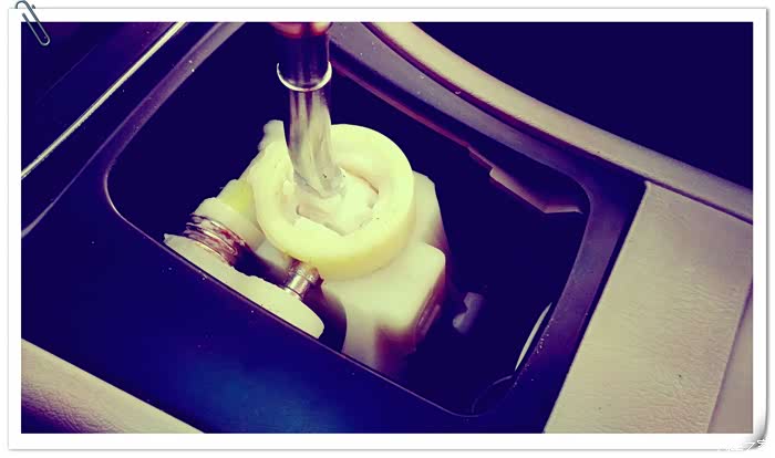

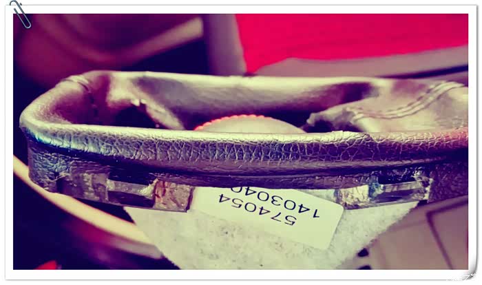

破损的防尘套皮。

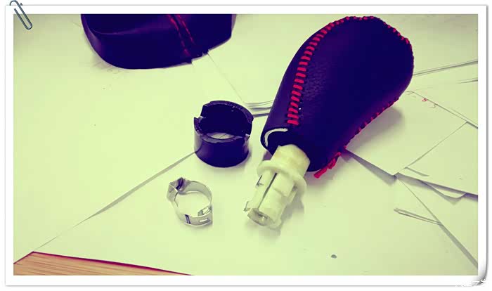

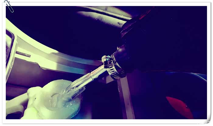

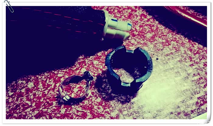

固定档排头的卡箍
分解如下。皮子是靠中间那个塑料卡箍固定在挡头上的。这个比较难拆,得一边一边用平口螺丝刀撬。

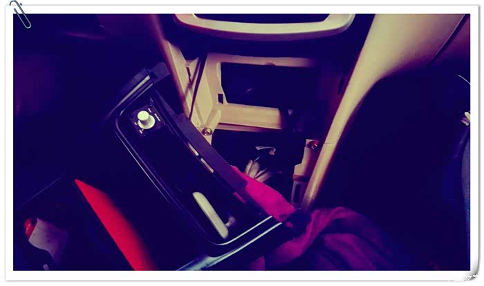

这边开始拆中控面板。
中央通道的另外两个固定螺丝。十字螺丝刀拿下。
这样就可以把通道取下来了。

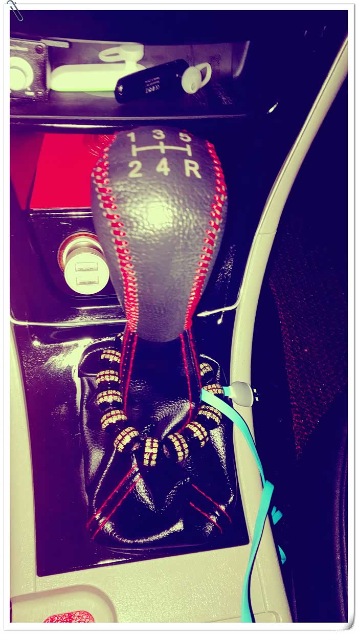

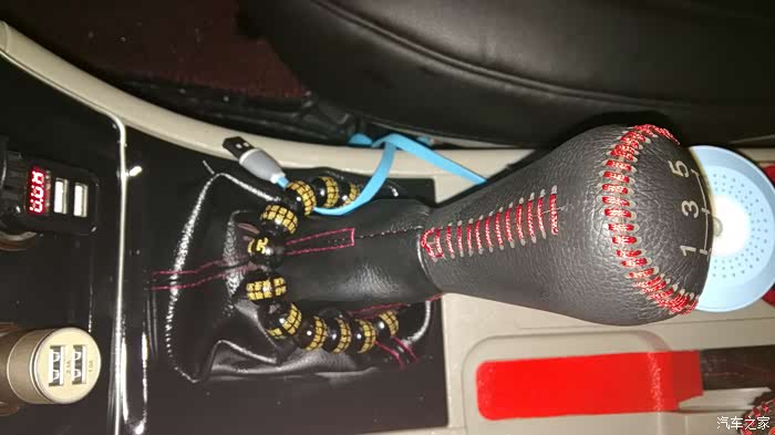

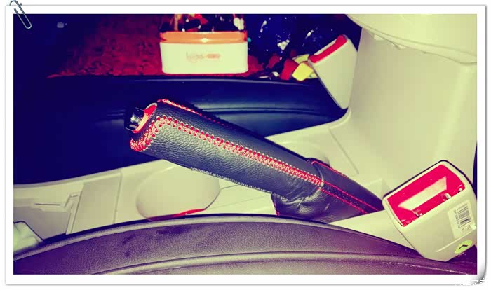

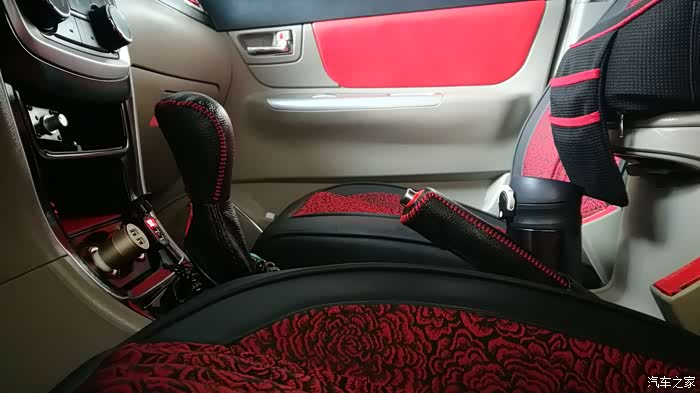

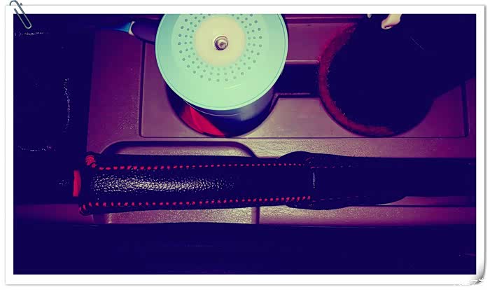

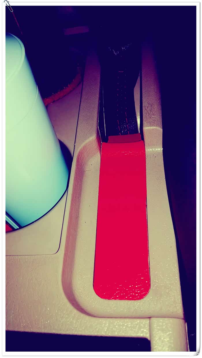

装好的手刹皮套和防尘套。
效果不错吧!
下面对付档排防尘皮套。

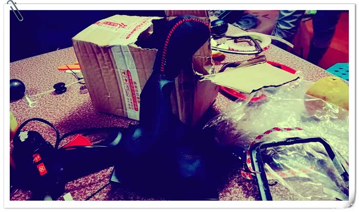

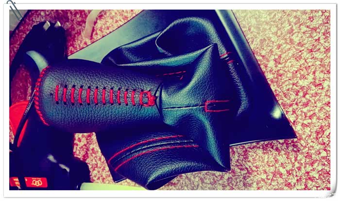

3M胶固定皮套到框架上。

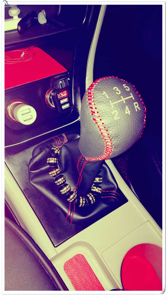

成品。可以装车咯。

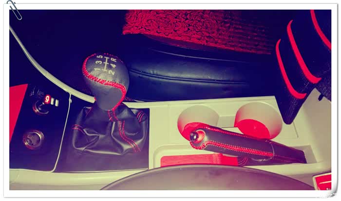

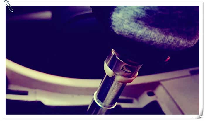

原车那个卡箍很不好用,改用这种自锁定的报箍。方便调节紧度。很好用的。
复位。焕然一新了。
效果不错。
