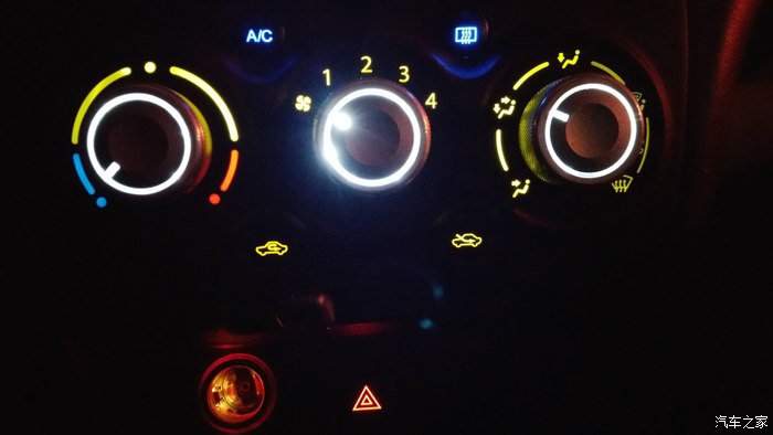

新奥拓的所有内灯都是橙黄色.太单调...来点彩色LED的炫酷效果......
自己动手-改CD面板灯-改换中控台的灯和驾驶座门上开关灯-全部换彩色LED(独创)

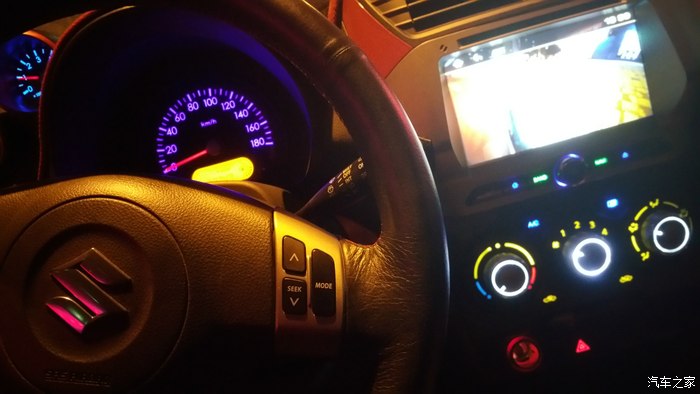

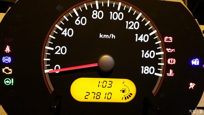

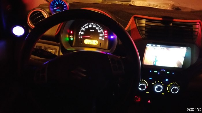

最新更新的灯光效果图

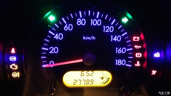

仪表盘-车速大表的高亮纯白色和转速表的高亮蓝色---我已经把左右转向指示灯改成了翠绿色,ABS指示灯改了蓝色,等等见图。
仪表盘-车速大表的高亮纯白色和转速表的高亮蓝色-----效果图

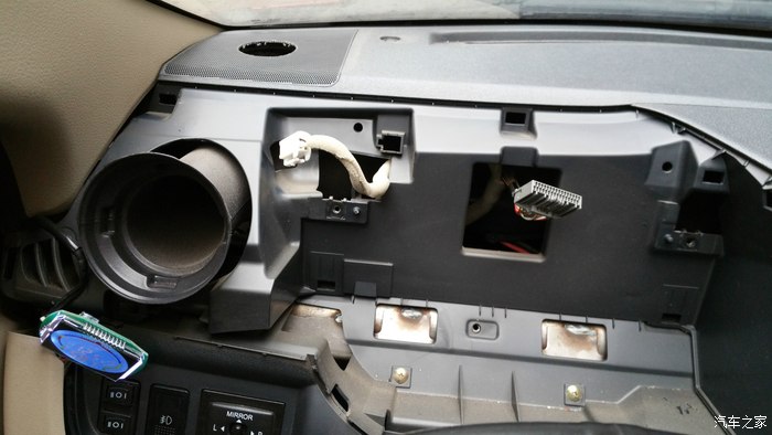

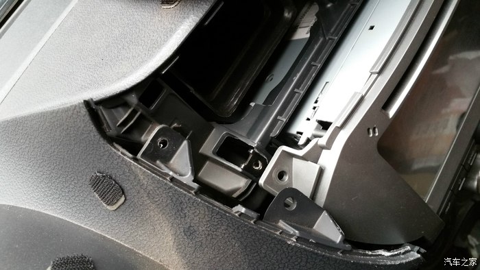

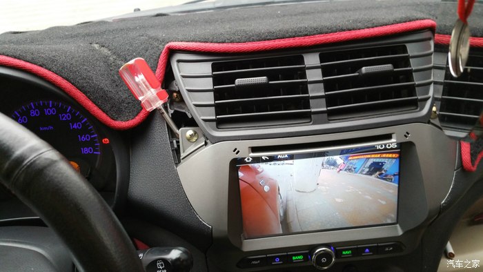

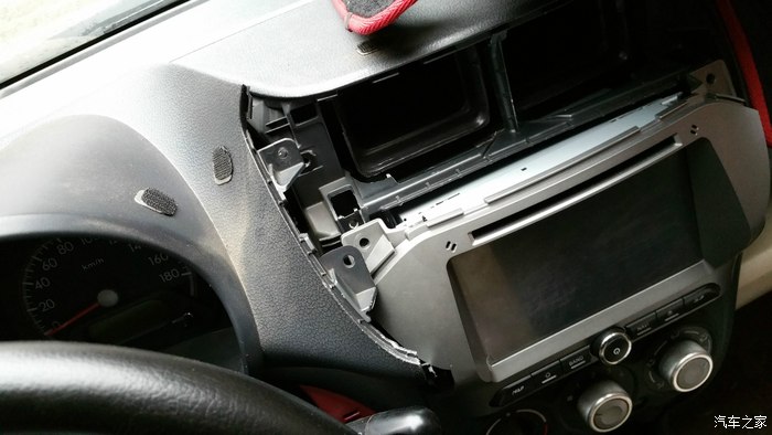

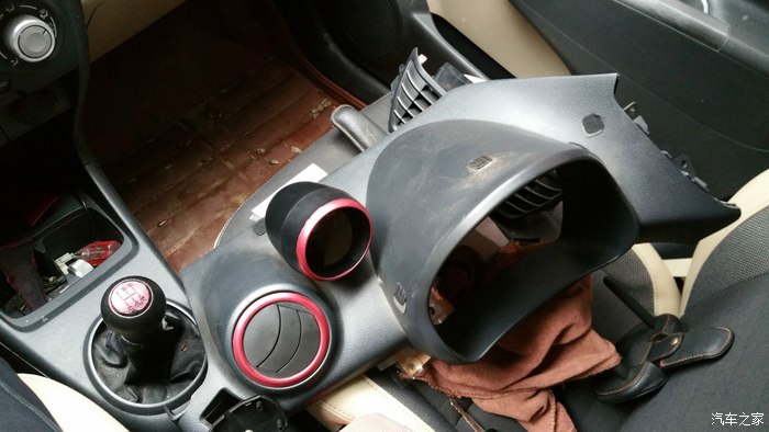

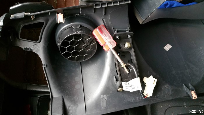

1--第一步(拆解仪表台塑料板)
拆了这4个螺丝,拿开出风口的前板部件,再把导航一体机扯出来一点就可以了(不要全部拆了)。
一体机2个螺丝,出风口2个螺丝,速度表2个螺丝,转速表也是2个螺丝固定的...

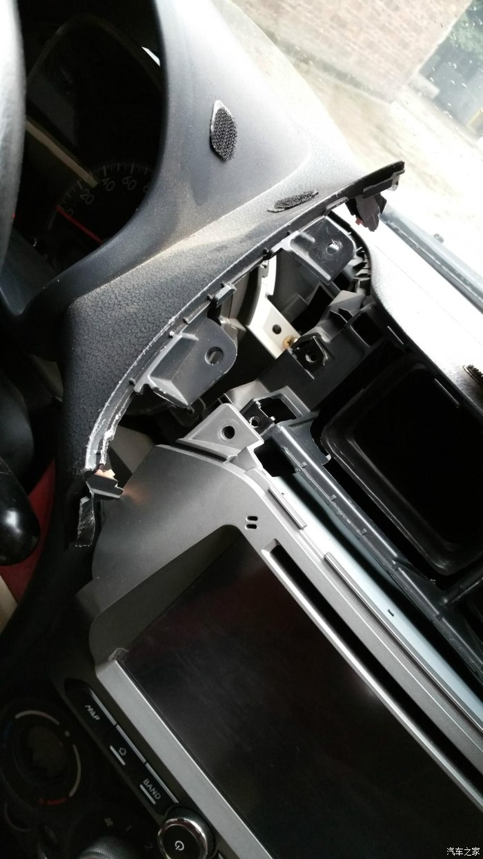

看图--在导航一体机左边轻轻的扳开仪表台的大塑料板的这个角(就用手扳开的)
看图--再轻轻的扳开仪表台的大塑料板的这个角,一路沿着缝隙轻轻的扳过去---就只有几个卡扣固定没有螺丝的
要沿着缝隙(就用手扳开的)轻轻扳开仪表台的大塑料板的这个角(左边)--就只有几个卡扣固定没有螺丝的
沿着缝隙扳开仪表台的大塑料板的这个角(就用手扳开的)
再扳松那个米黄的塑料挡板---雾灯开关的那块板不用拆的哦...
轻轻沿着缝隙扳开仪表台的大塑料板就可以取下--就只有几个卡扣固定没有螺丝的
现在已经轻松的拿下(没有一个螺丝只有几个卡子)--仪表台的大塑料板总成了(转速表等下再拆)

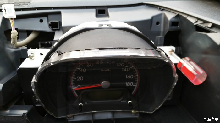

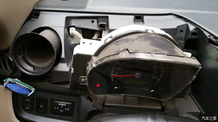

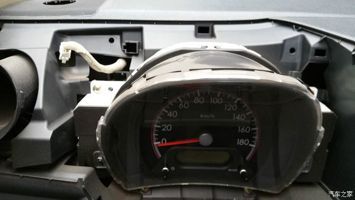

2--第二步(拆车速大仪表)
要开始拆车的速度大仪表了-----
只有2个螺丝,拆了再轻轻的把它往自己这边扳出(下面也是只有2个卡扣)
 雾灯开关的那块板不用拆的哦...
图中--线的2个插头-只要压下卡扣就可以分开接口了。

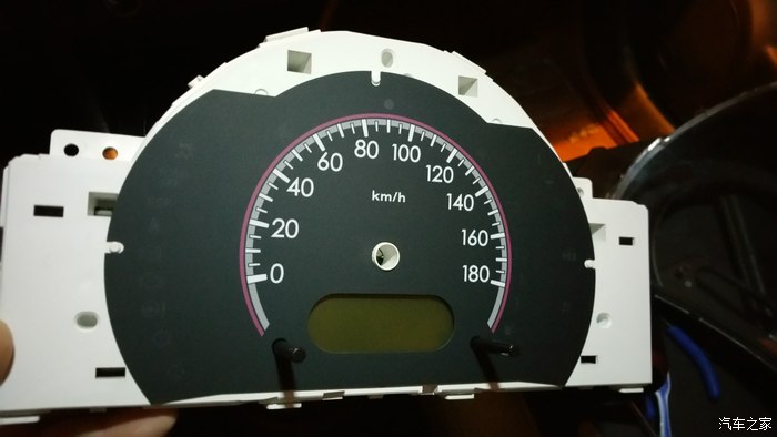

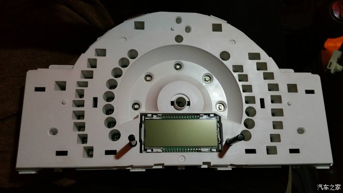

用塑料片片翘开这个大仪表上一圈的几个卡子就可以分开大仪表的前后盖子了,
再用你的手指把表的指针扒出来---
注意:不要用东西翘会变形或者留下翘的痕迹。
再用你的手指把表的指针扒出来---

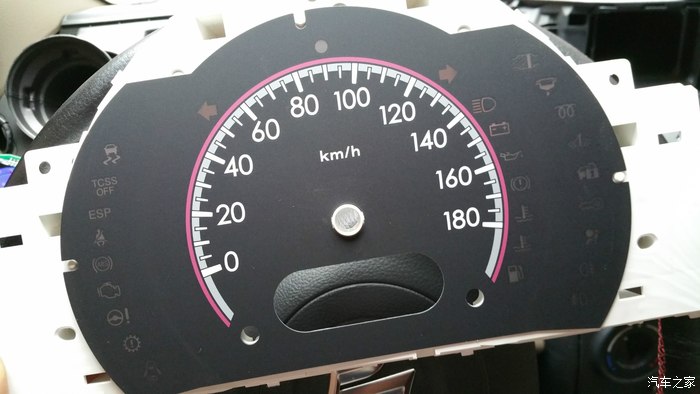

慢慢把大仪表全部拆开-----(这是大仪表的后盖板
这是前面的数字板

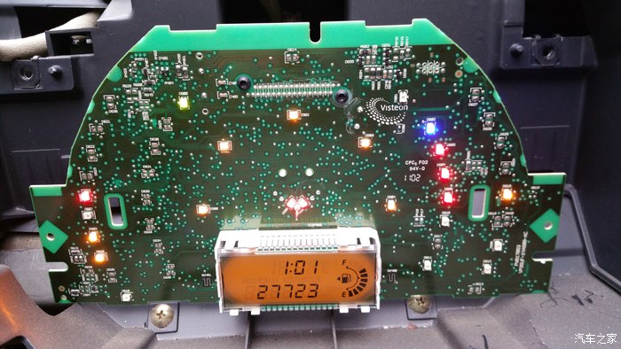

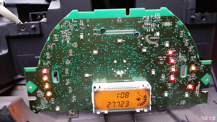

已经可以看到大仪表的电路板了---

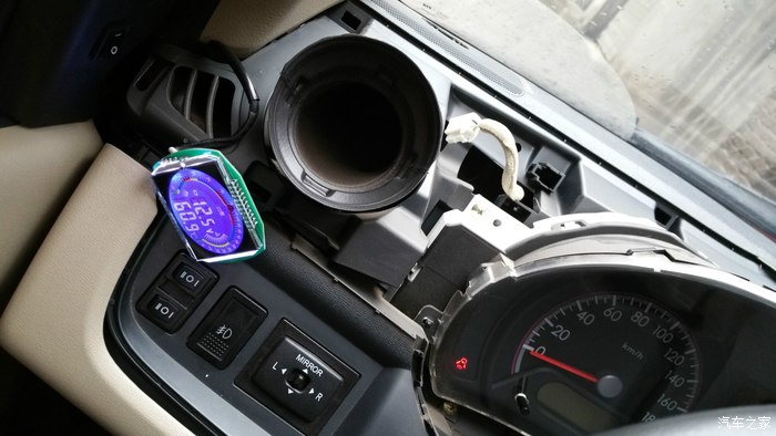

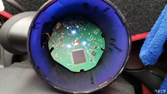

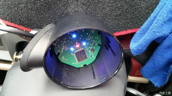

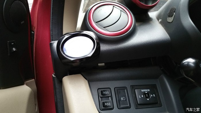

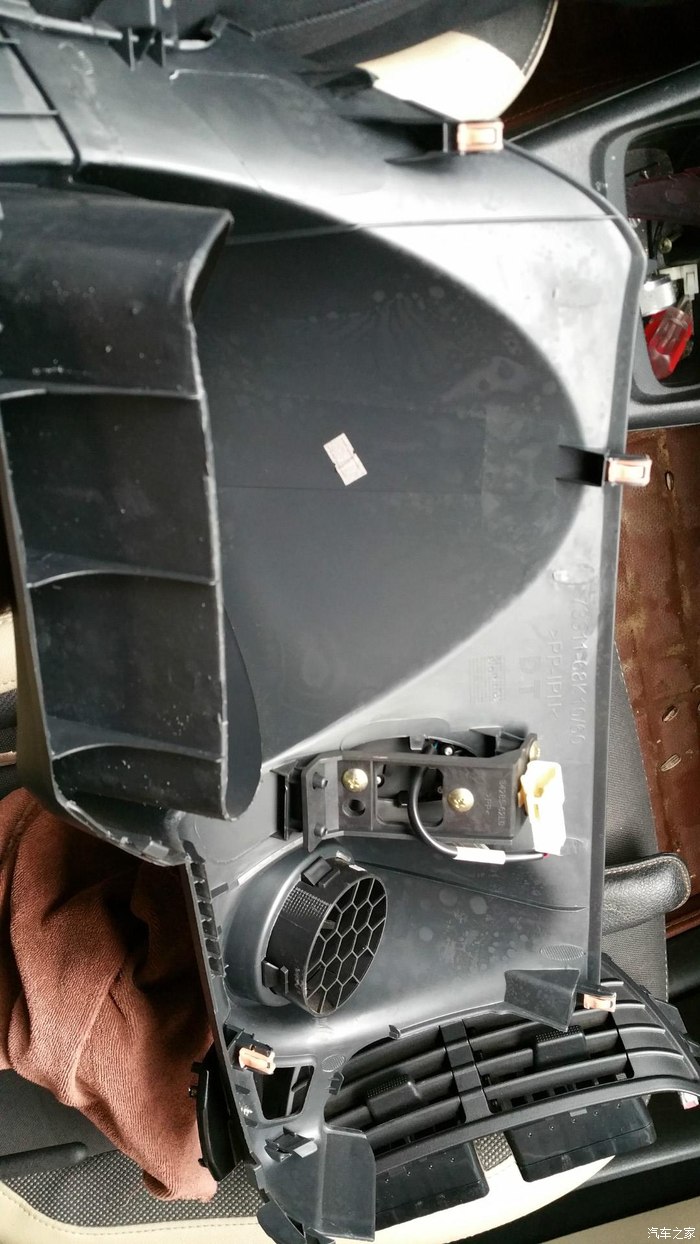

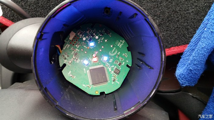

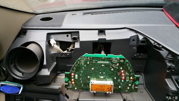

3--第三步(拆转速表)
还要把转速表也拆下来.....转速表是固定在仪表台的大塑料板总成上面(转速表是2个螺丝固定的)
转速表是在--仪表台的大塑料板总成上面(拆了这2个螺丝再分开线上的插头就可以拿开了)
把转速表拿下来以后,要用塑料片片翘开转速表上面的盖子就可以分开转速表了
也要用你的手指把表的指针扒出来---
 速度表2个螺丝,转速表是2个螺丝固定的,转速表的前盖子就是翘开,
在数字2和3之间的地方的外圈动手...卡扣的位置在数字2和3之间...
在数字2和3之间的外圈有个卡子,用塑料翘开...

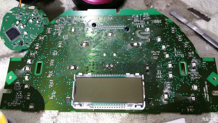

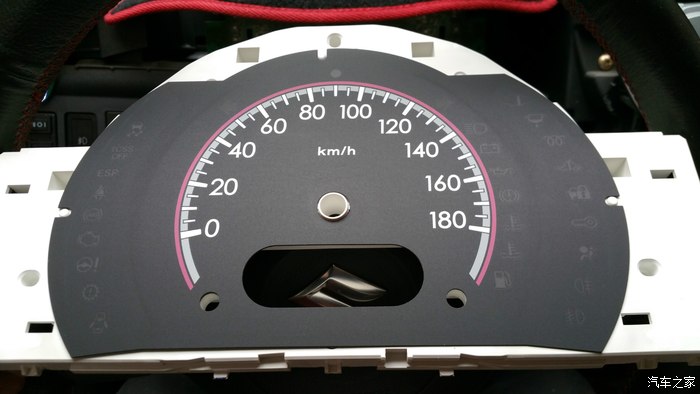

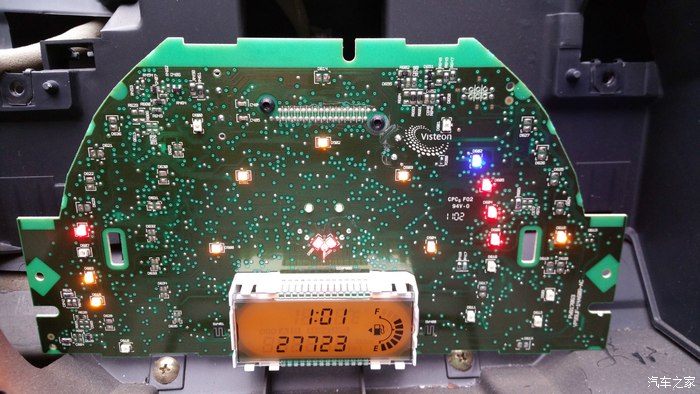

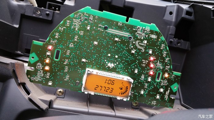

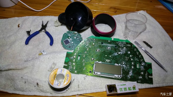

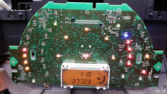

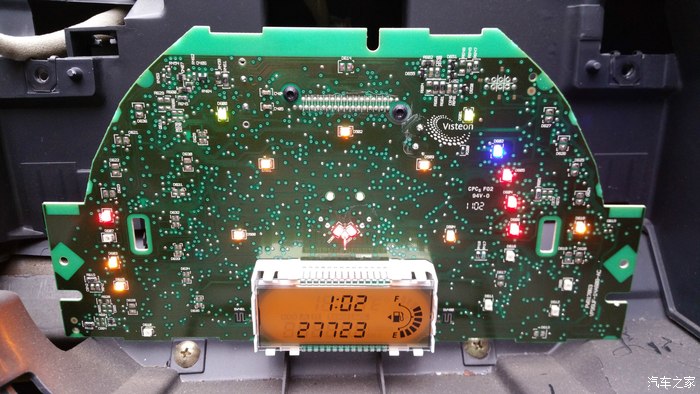

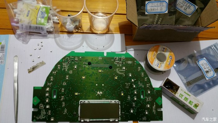

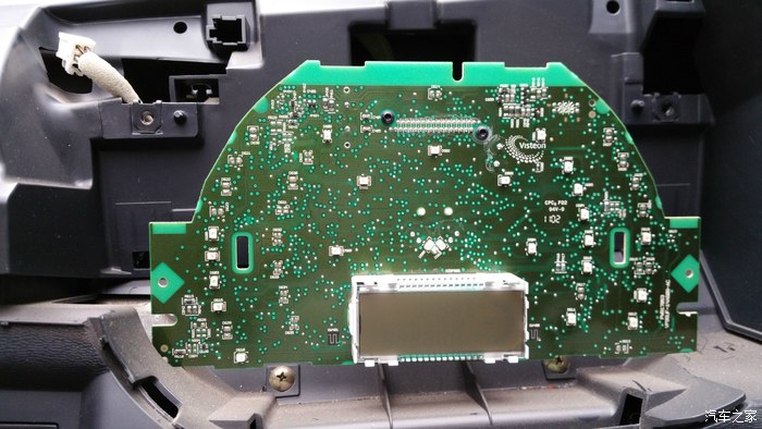

4---第四步(LED改色)

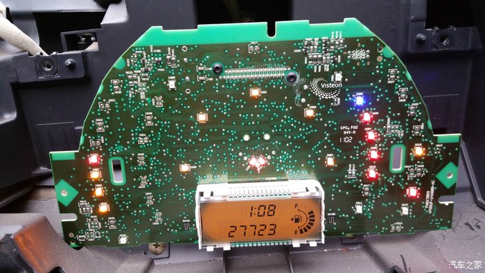

车速大仪表的电路板和转速表的小电路板--开始动手换LED灯了(LED灯颜色自定).
车速大仪表的电路板和转速表的小电路板

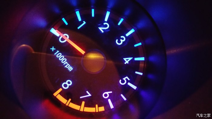

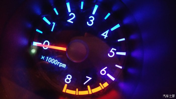

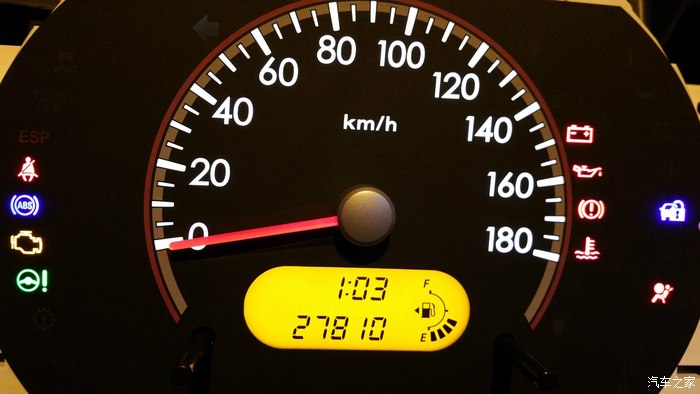

我已经把转速表和车速表的仪表盘的数字显示换成了蓝色的LED...(LED灯颜色自定).
转速表仪表盘的数字显示的蓝色LED效果不错---
车速表的仪表盘的数字显示的蓝色LED不是很亮---蓝色有点偏暗
(LED灯颜色自定)我把左右转向指示灯改成了翠绿色,ABS指示灯改了蓝色。
我已经把转速表仪表盘的数字显示换成了蓝色的LED...
我已
转速表和车速表的仪表盘的数字显示蓝色的LED效果图---
仪表盘-转速表和车速表的仪表盘的数字显示蓝色的LED效果图---
蓝色有点偏暗,我第二次再拆了改成了高亮的纯白色(LED灯颜色自定)

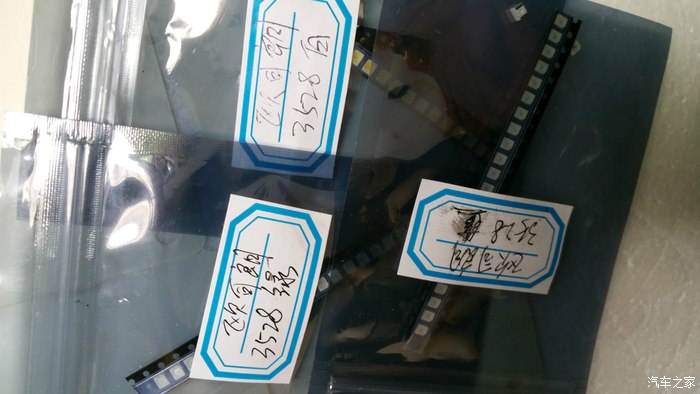

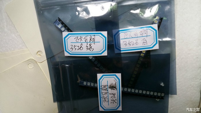

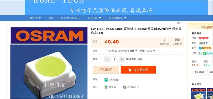

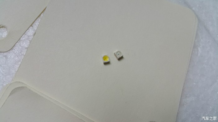

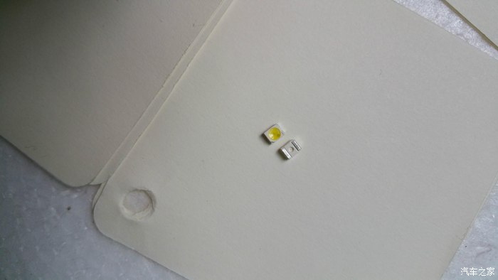

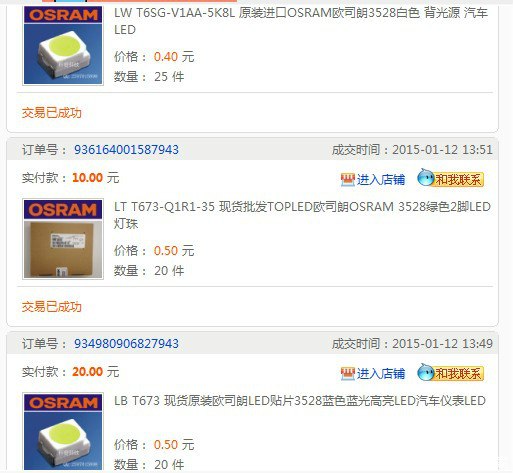

5---第五(欧司朗OSRAM--LED)
重点介绍:原装的欧司朗OSRAM--LED...在灯珠的正面的一角有OSRAM的丝印(亮度很好)
原装的欧司朗OSRAM----LED...在灯珠的正面的一角有OSRAM的丝印(亮度很好)
在灯珠的正面的一角有OSRAM的丝印
在灯珠的正面的一角有OSRAM的丝印

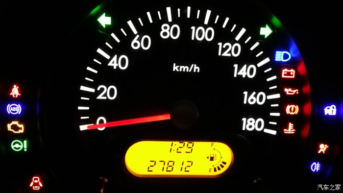

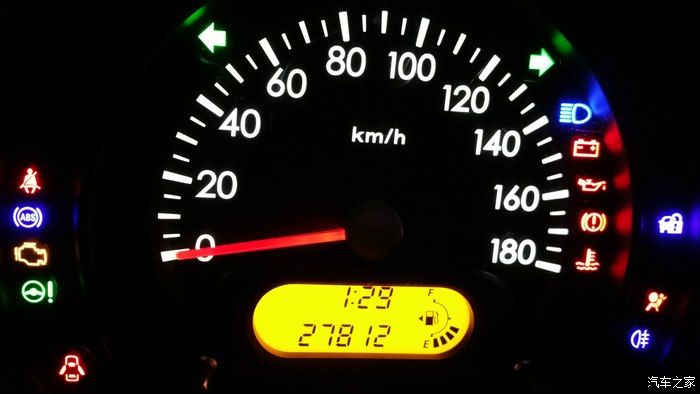

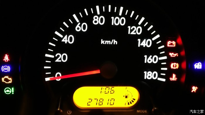

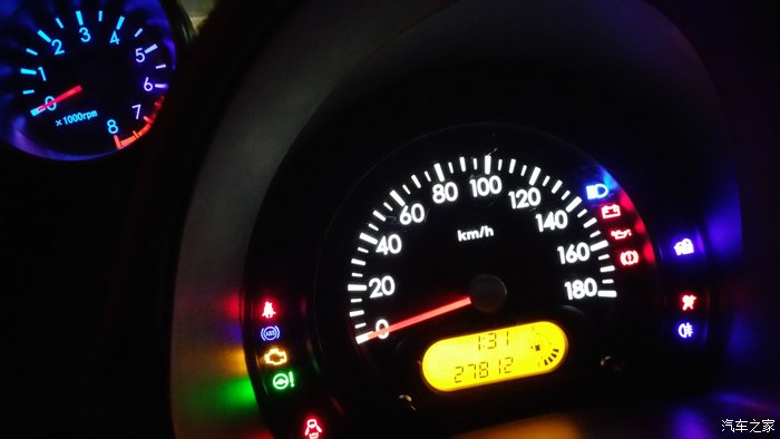

大仪表-车速大表的高亮纯白色效果图。我已经把左右转向指示灯改成了翠绿色,ABS指示灯改了蓝色,等等见图。
车速大表--高亮纯白色效果图。
车速大表---高亮纯白色效果图。我已经把左右转向指示灯改成了翠绿色,ABS指示灯改了蓝色,等等见图。
