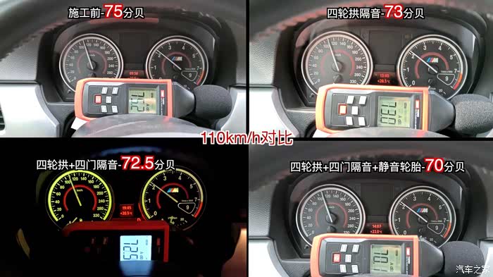

我自己DIY了一把,验证了车子做后期隔音,确实有效果,我是给自己的汽车(宝马3系)做了四轮拱+四门隔音,然后用分贝仪测试数据,数据大概下降了3分贝。

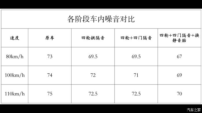

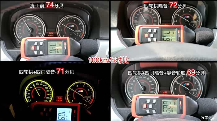

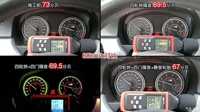

我对比了四种状态下的分贝测试数据,分别是原车、加装四轮拱隔音、加装四轮拱+四门隔音、加装四轮拱+四门隔音+换静音轮胎。下面来看一看它们在80km/h、100km/h、110km/h的分贝数据对比。
二、各速度下(80/100/110)分贝数据
80KM/H数据
100KM/H数据
110KM/H数据
三、数据分析
从数据可以看出,做了四轮拱+四门隔音后,车内噪音平均降了3分贝左右,换上静音轮胎,车内噪音再次降了2分贝左右。
很多朋友不太了解3分贝的概念,每降低3分贝就等于降低了1倍的能量,因为分贝数不是线性增长,发声源的功率每增加1倍,声音才增加3dB。
或者换个更容易理解的角度,我们看最后一列数据,80km/h的分贝是67,110km/h的分贝是70,它们之间的差值是3分贝,我们就可以理解为:因为做了隔音,现在110km/h的车内噪音比80km/h的车内噪音还要低。
车主朋友们可以试试,在高速上感受自己车子80km/h和110km/h车内噪音的差距。只有自己亲身感受以后,才能更真切地理解做了隔音,降低3分贝的意义。

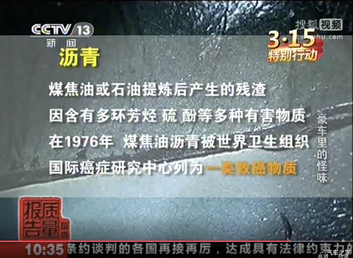

但是近来车内异味越来越大,自己测了一下,车内甲醛含量超标了,明白是沥青止震板的原因,就萌生了除掉车内原装的沥青止震板,全部换环保无味的丁基橡胶止震板,彻底消除车内异味和甲醛源头的想法。(这个沥青止震板(阻尼),我专门有视频介绍,点我头像观看)

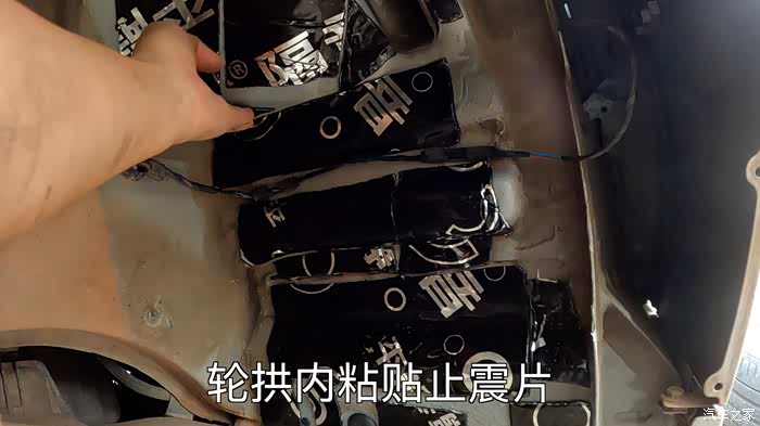

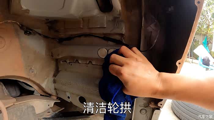

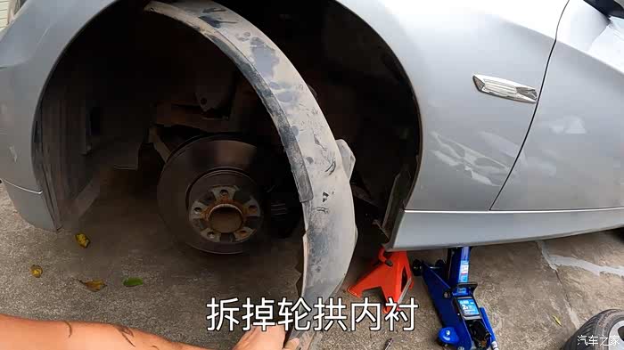

五、以四轮拱隔音为例,介绍一下我自己是具体怎样做的隔音。

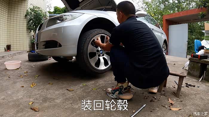

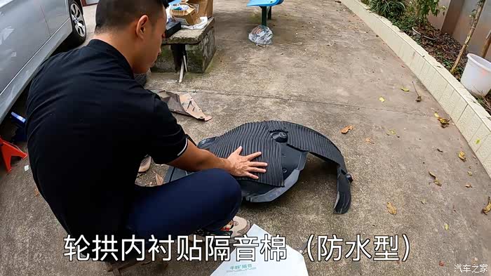

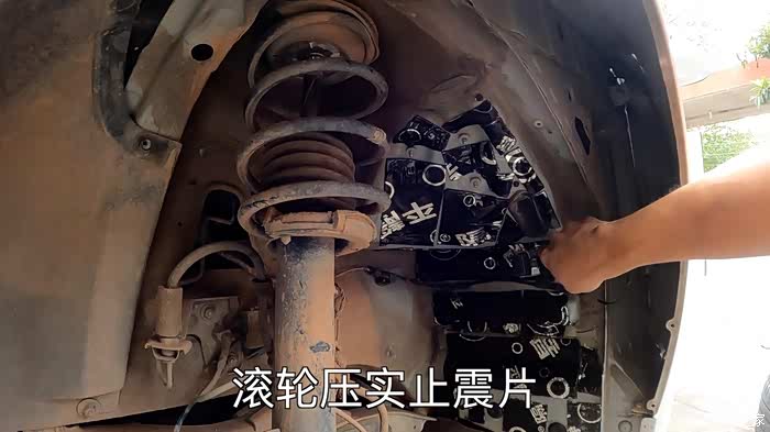

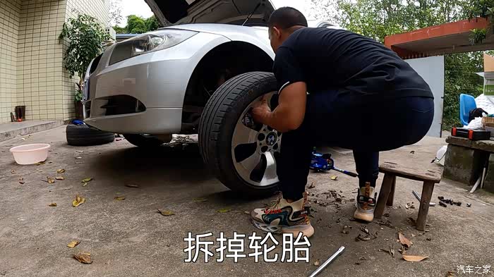

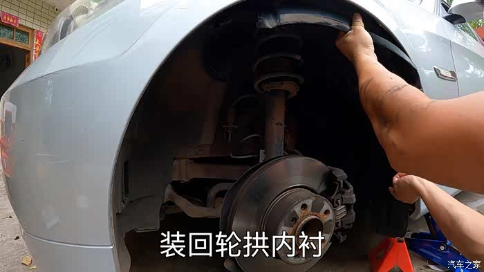

就是这么简单:1、拆掉轮胎;2、拆掉内衬;3、清洁轮拱;4、贴止震块;5、贴隔音棉;6、装回内衬和轮胎。(可以看我同时发布的视频,那个更直观)
