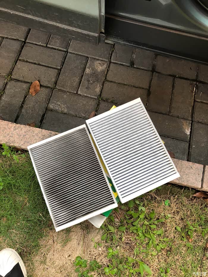

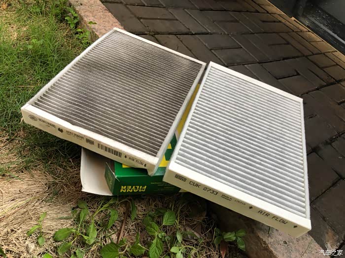

左边原厂9000公里后,右边曼牌的,。可以视觉对比发现,右边曼牌的每个格栅都厚实很多,,
虽然看标志 原厂也是曼 代工的,但是做工用料后者好很多,

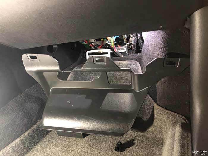

取下三个卡扣,拉下底部盖板
中间这个长方形盒子就是得先打开盖板

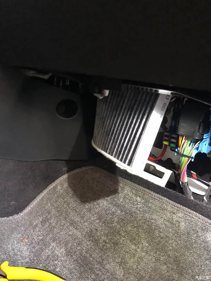

三个扣子 从里向外拉开
三个扣子 从里向外拉开

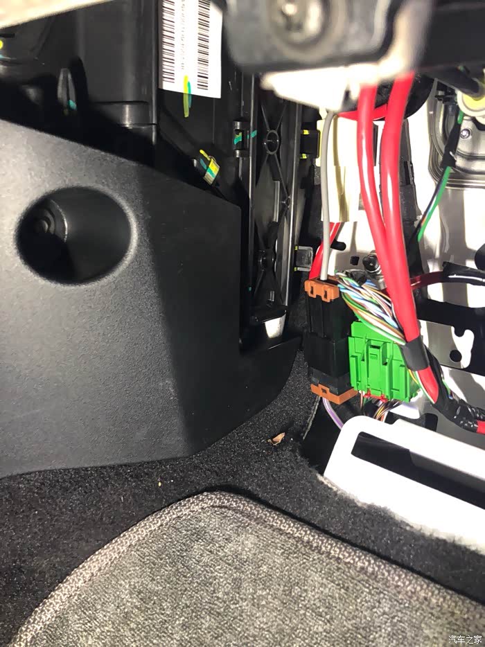

位置非常反人类,,在 副驾驶 手套箱 下面的,,取下三个扣子,取下 盖板,,,非常狭小难装

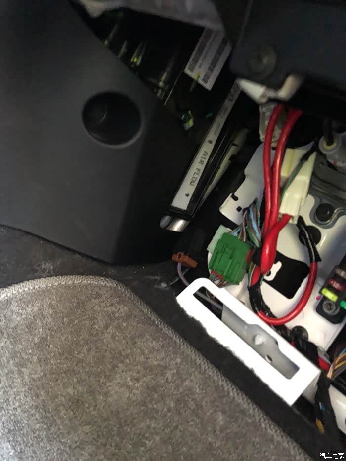

注意装进去方向性 两个剪头的在下方,后来 把外部 插头挪开点位置,继续挤压滤芯,用力插入!!!!!!

,最底下一个扣子还和电路板的白色底板卡着!
没有一定耐心 和 动手能力 还是自己别换了,累人,1
