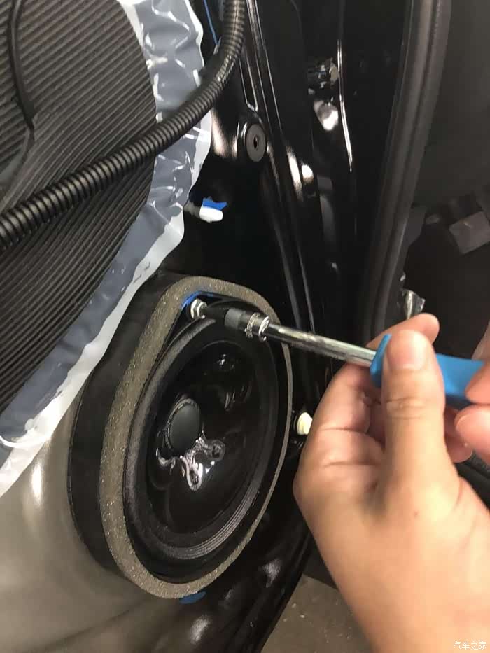

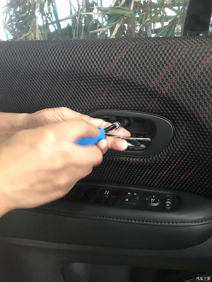

师傅先拆卸车门螺丝,接着从门板下边角用撬板拆开车门板;

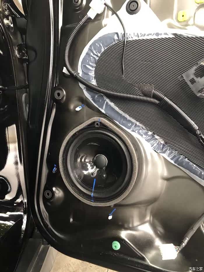

露出原车喇叭;
拆卸原车喇叭;

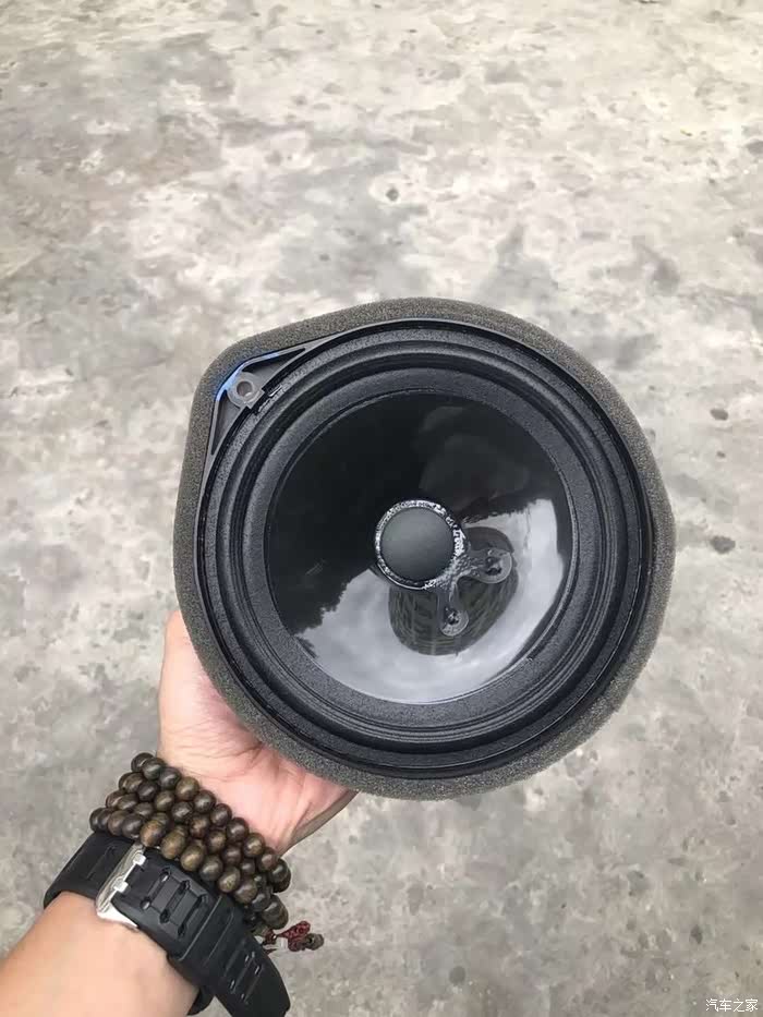

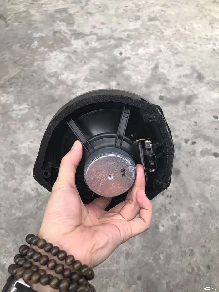

原车塑料喇叭正面照
原车喇叭背面照,厂家为了节省成本,质量上还是很一般。

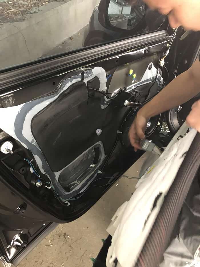

拆下原车喇叭后的门板。

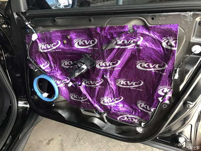

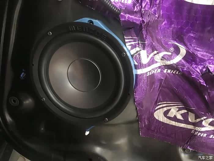

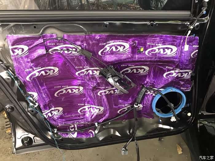

使用隔音材料 对四门进行止振处理,减弱钣金振动 为声场喇叭创造一个良好的工作环境
隔音材料贴合十分紧密

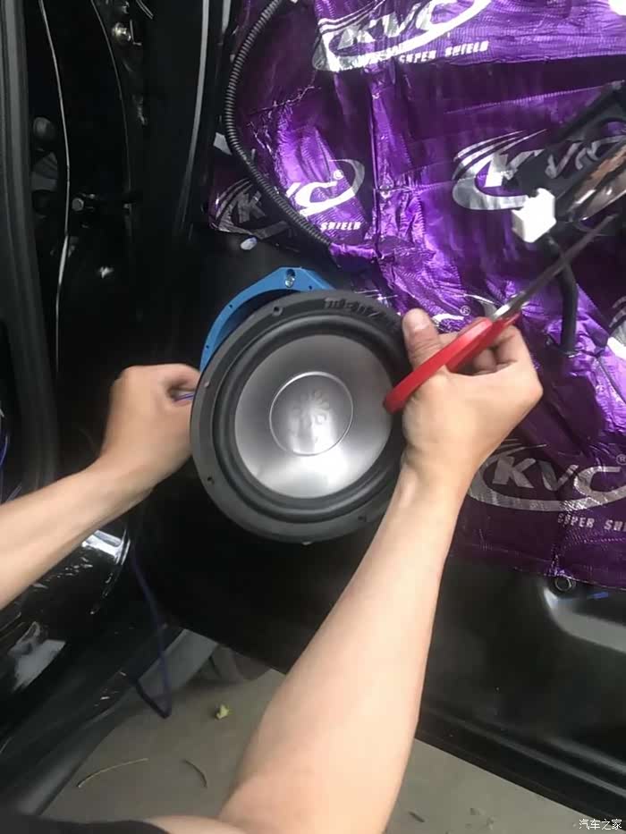

【前声场更换上HML-165套装喇叭】
喇叭安放固定位置,对接喇叭线, 锁定螺丝;

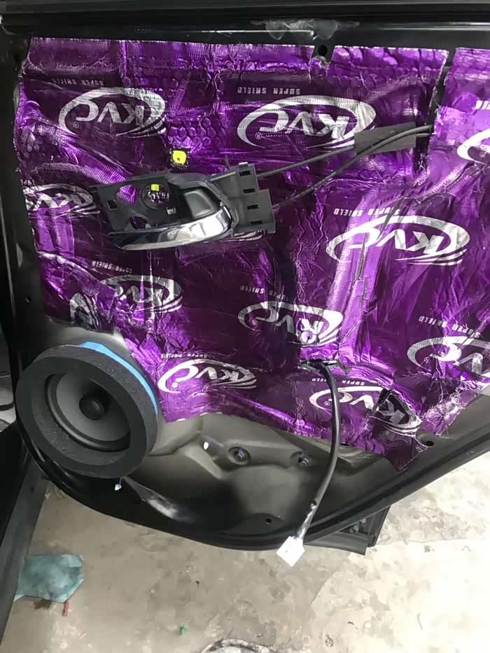

【后声场同轴喇叭:某颂 TA - 652 】
再贴上海绵圈;检查完成后装上门板;

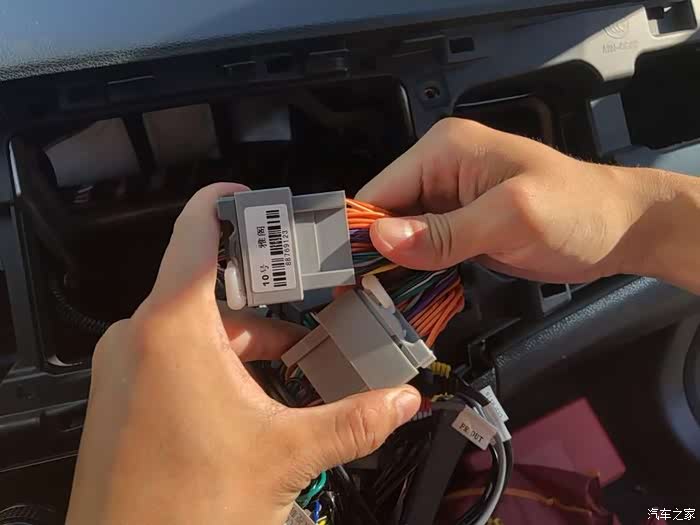

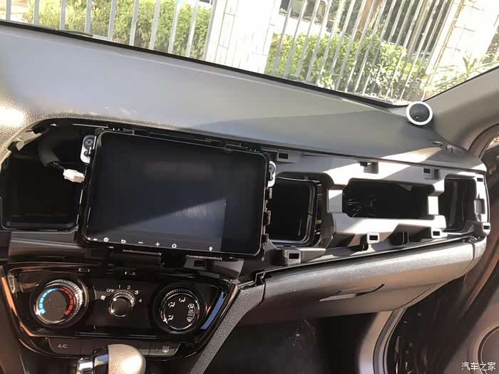

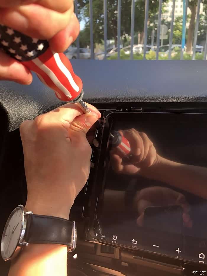

用翘板撬开主机面板;
卸下固定在中控台的导航机;
无损对插
简单方便

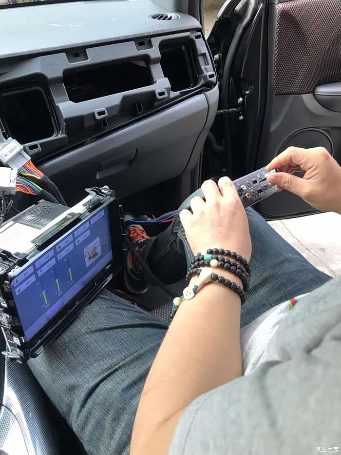

最后,调音啦, 功放调音不能说把所有的调节旋钮都拧最大就好了,有根据喇叭的实际频响来调。既然某颂功放提供了前后声场分区调节,那我们就应该一样一样来调音了。把功放所有旋钮左旋到底,主机调到百分之90的音量,然后就先来调节前声场,旋钮慢慢右旋,破音了就往左回旋,到没有杂音或破音让音乐听起来很舒适的状态。然后把频段设置拨到中间,开始微调高音。这个看个人的听音感观了,不做具体描述了。说到这整个就调试完成了,可以装回了。
