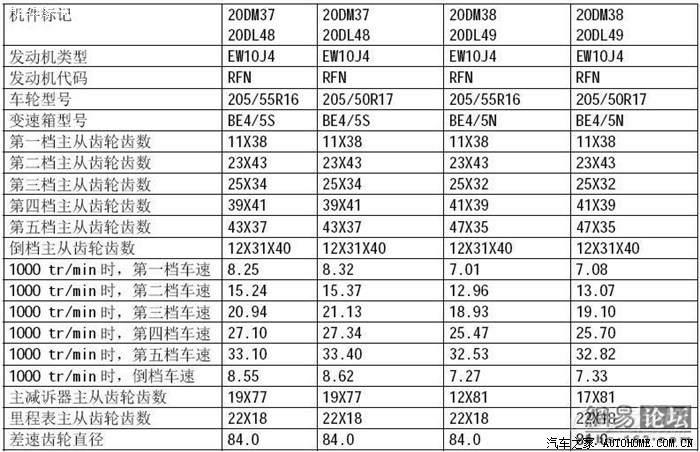

2.0的发动机
1.6的发动机

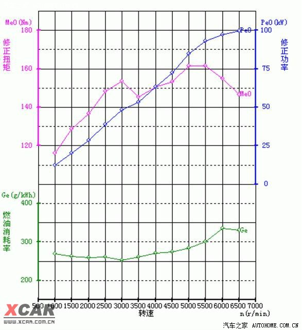

       一是去看看发动机的油耗曲线,大多数网上找得到的发动机油耗曲线都是U型标致雪铁龙1.6的最省油点就是3000转;
