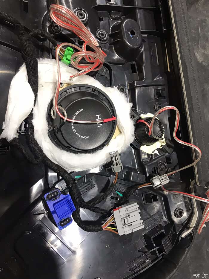

由于惠威D630的分频器体积很大,没有办法在车门藏,只好穿多两条线穿回副驾驶座位底下的主机,事实证明这么做是对的,第一可以调节,第二,如果放在车门板外面,会因为潮湿以后产生很多问题,而且通过拆内饰板,真的很难拆,万一以后出问题,就麻烦了,通过拆解我对S90的造工 细节 集成度真的觉得沃尔沃的装配是目前我看到C级车来说,细节处理最好的

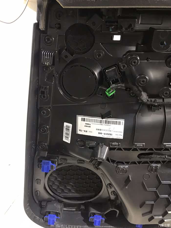

原车后门只有低音
原车的内饰板真的超级难拆

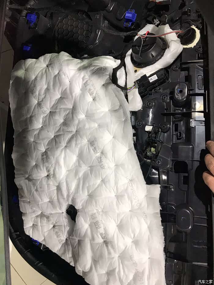

四门隔音后门板敲下去更厚实,低音位置部分一定要贴
因为集成度高,我的温莎棉特别厚,而且原车的内饰板是塑料的,凹凸不平,所以内饰板不做止震板,直接贴一层温莎棉到门板上

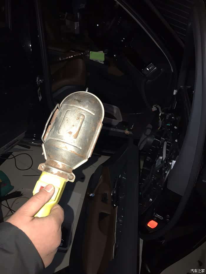

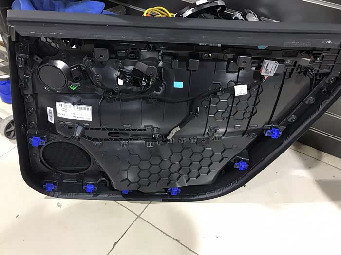

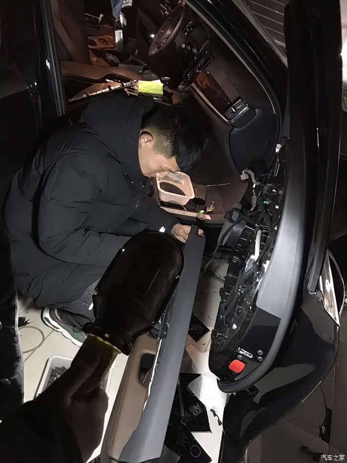

抠掉装饰板。四个螺丝,往上推门板

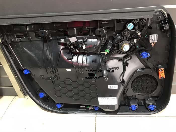

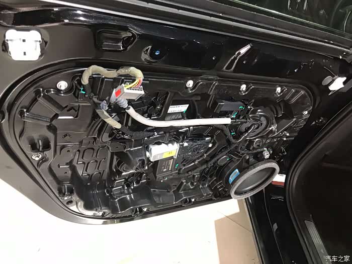

原车拆开门板的内衬板样子

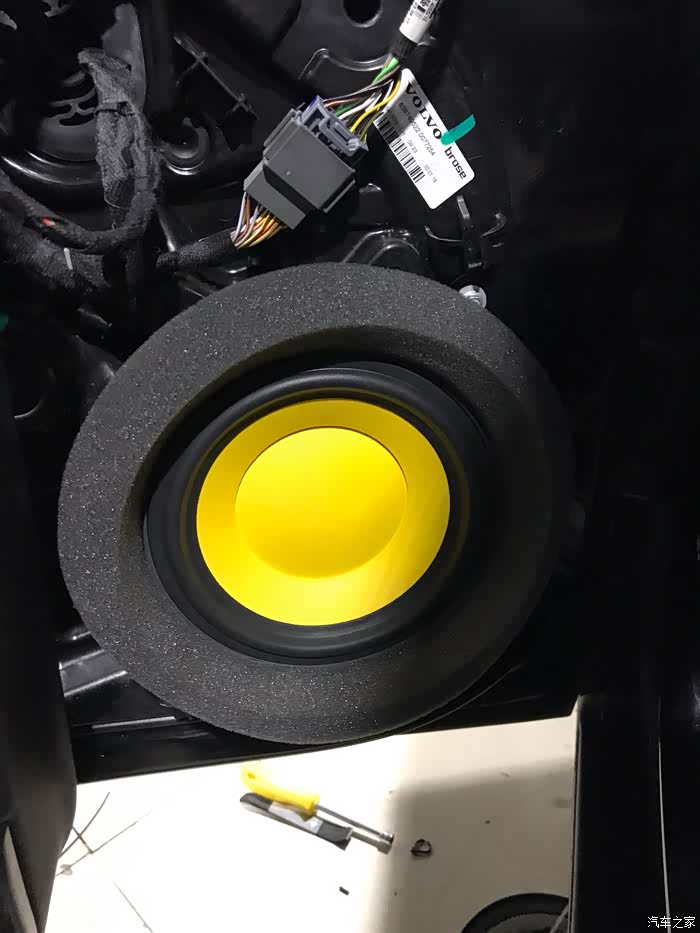

后门拆开原车低音喇叭
原车后门喇叭,没有中音,预留了个罩

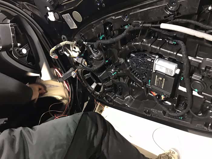

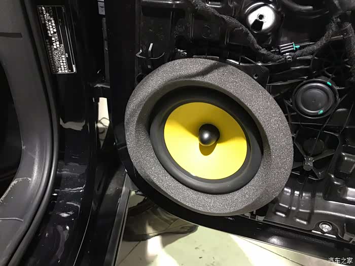

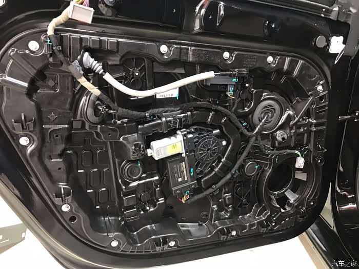

原车前门的中音和低音 简单的来又不知道怎么说

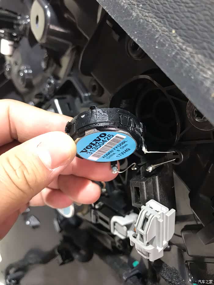

原车的高音仔,没错,就是这么简洁

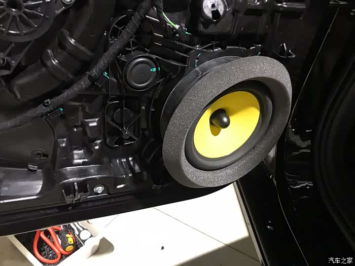

惠威的中音和高音,那层棉后来拿开了的,用了一个隔音棉做了个圈,解决换喇叭后腔体太空的问题

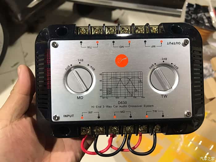

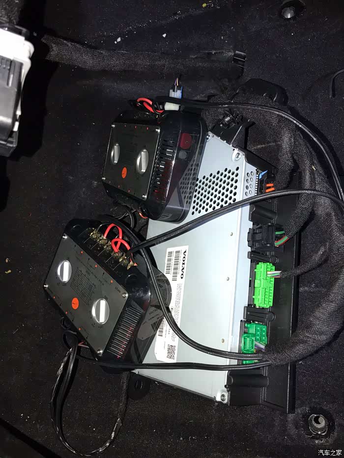

D630套装的分频器 有一斤重
加了美音圈 好看又严密一点
副驾驶座位底下的原车主机
温莎棉太厚,所以简单做一点,怕门板有缝隙

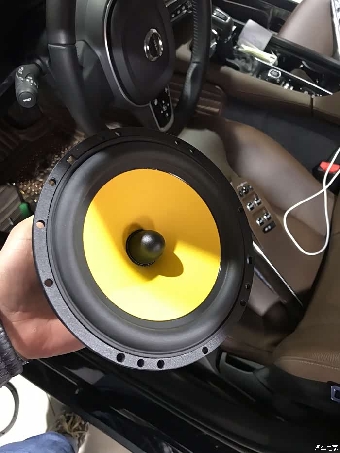

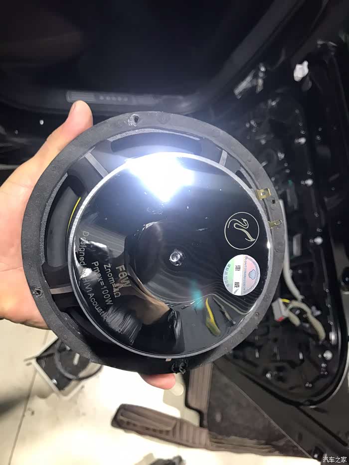

这个是D630的低音,好重好重。。
