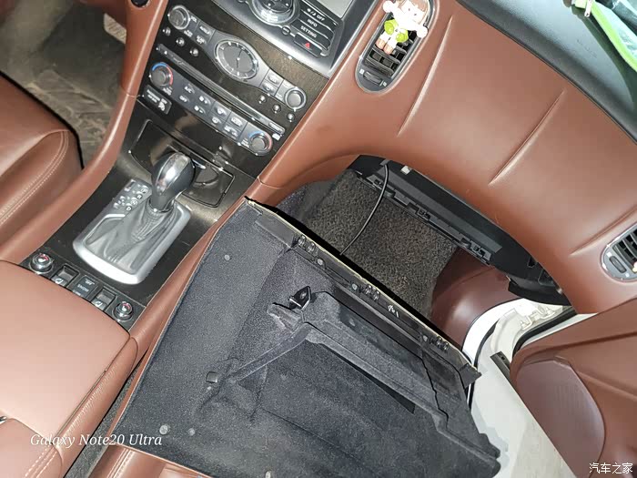

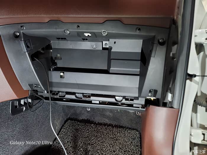

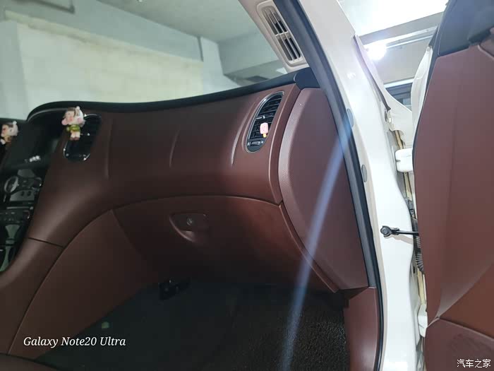

1、拆掉侧板。这个毫无难度,轻轻一翘就下来了。当然也可以不拆,不影响更换,但我建议还是拆了吧,看得清楚内部结构,如果是轻车熟路就可以省略此步骤。

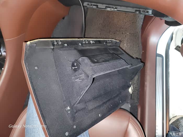

2、拆手套箱。这个其实也挺容易。首先打开手套箱,只开到两个手指的角度,然后托底部向上抬,因为底部有三个挂钩,使其脱离,这时候看到右边的卡扣往左用点劲,也使其脱离那个孔,那此时只剩下左边的卡扣,再轻轻向右使劲就整个拿下来了。

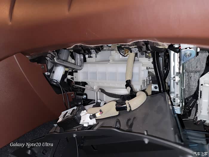

3、拆阻尼线。也可不拆放在上面。非常简单,就一个固定圏和一个固定的圆孔,轻轻一拿就下来,这样手套箱就可以整个拿下来,放在一边。

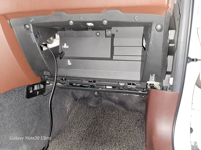

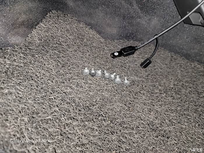

4、拆背板。总共7颗十字螺丝,上面4颗,下面2颗,中间有1颗。卸掉这7颗螺丝后就以拿掉隔板。当然我看有的是米字,可能批次不同。我的是十字螺丝。

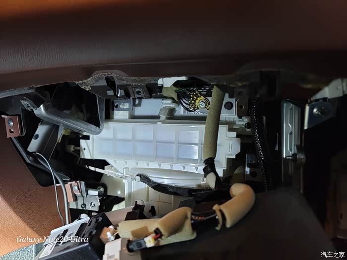

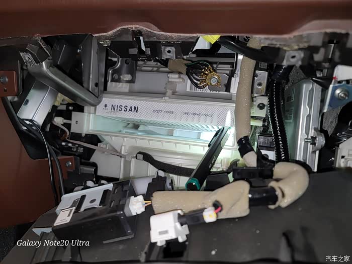

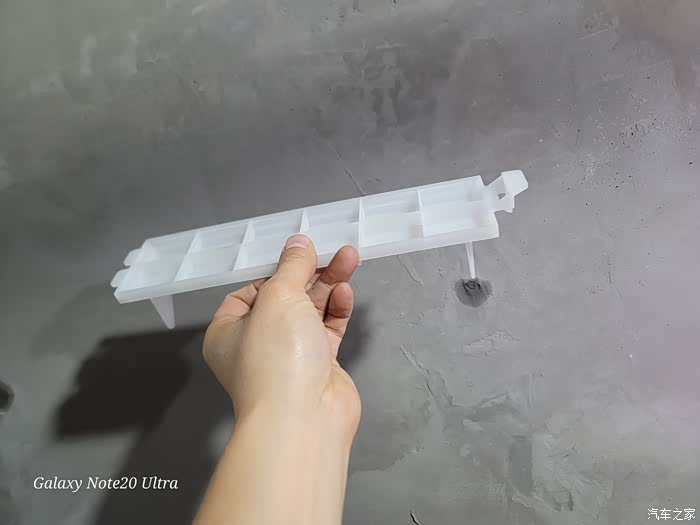

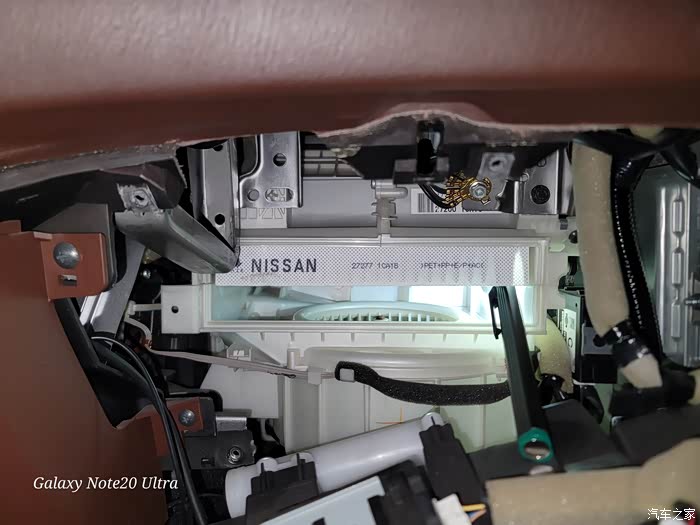

5、打开空调滤芯白色的盖板。把右边的卡扣掰一下,左边的是插入的,轻轻一抽就下来了。

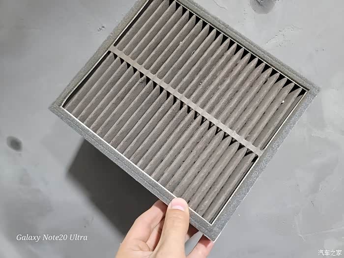

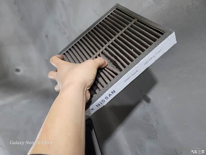

6、取下旧的空调滤芯。

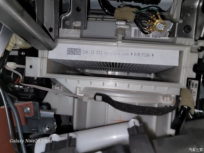

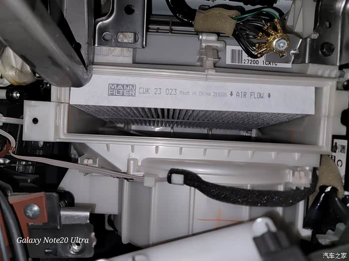

7、安装上新的空调滤芯。此时注意箭头向下。其二空调滤芯下面有支撑板,安装的时候一定注意。如果装上的滤芯不是悬空的,则说明支撑板插到滤芯的缝隙里了,重新安装,直至是悬空的位置。
