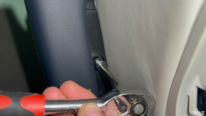

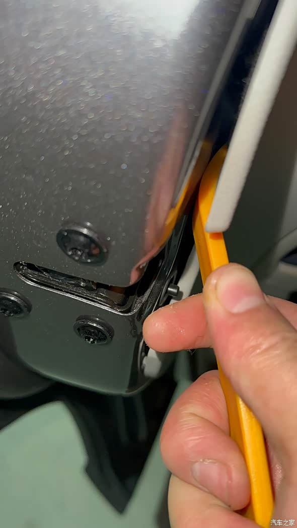

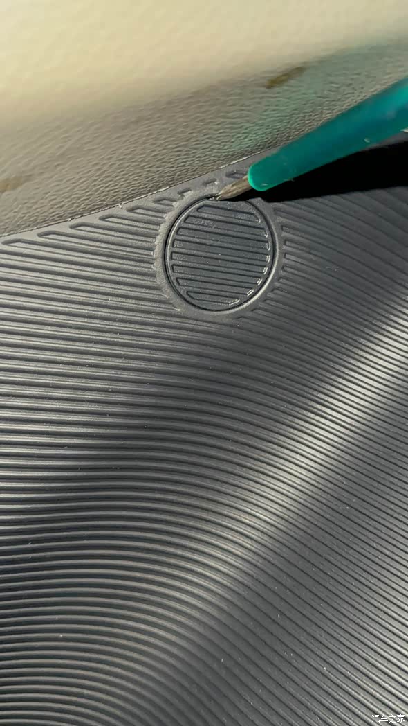

这张图是左后车门,一定要从这个地方用工具翘,这样的话没有划痕

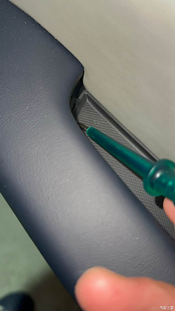

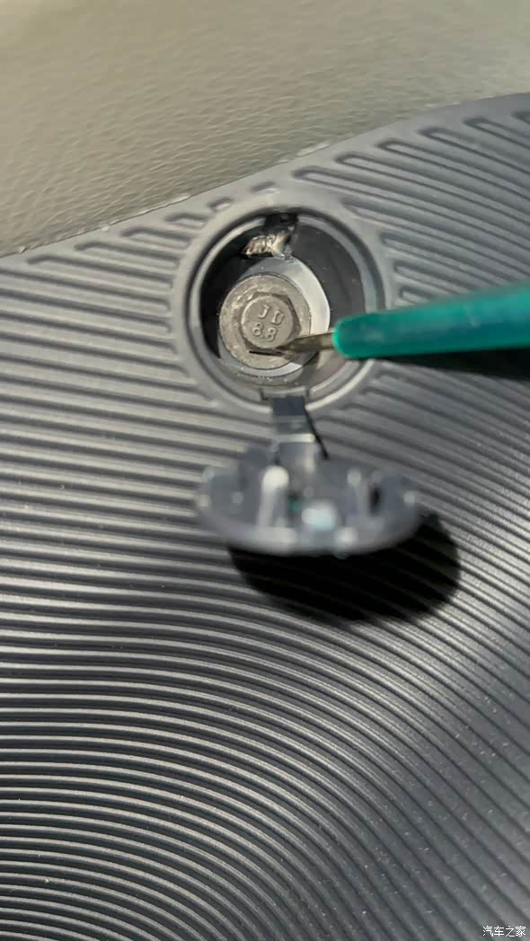

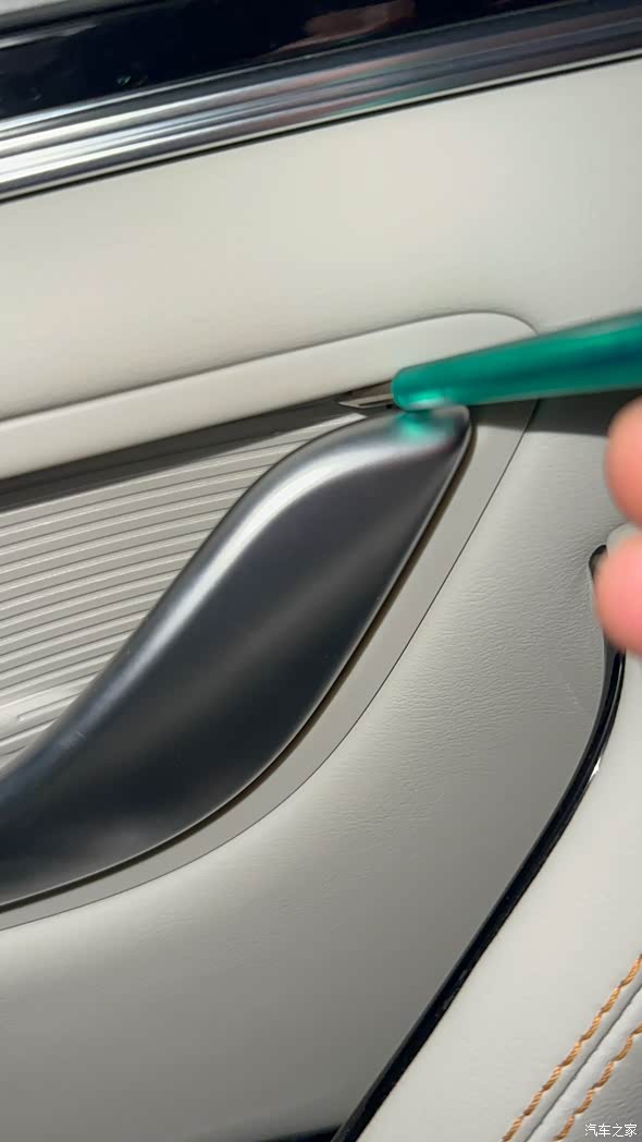

扣手位置下面有螺丝,上面有个小拉手,用尖的东西一挑就上来了

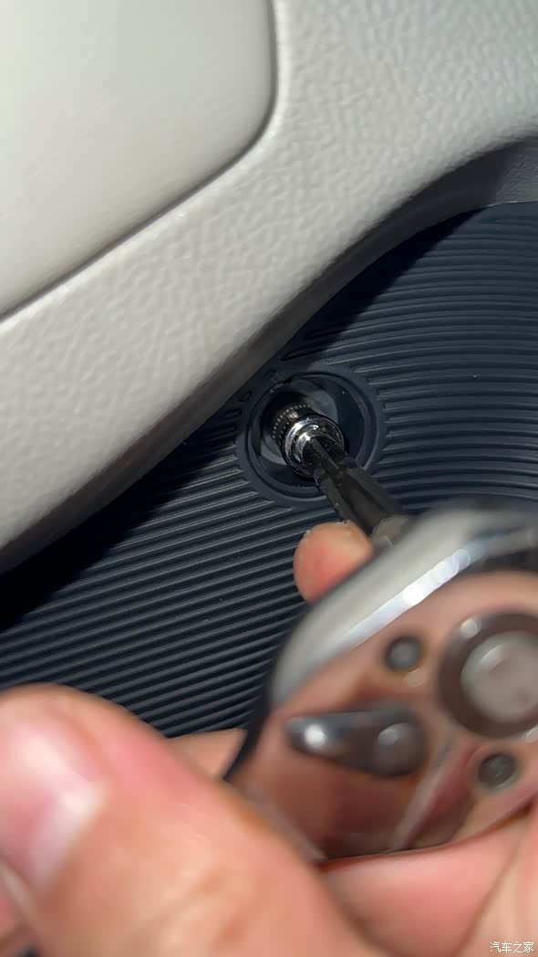

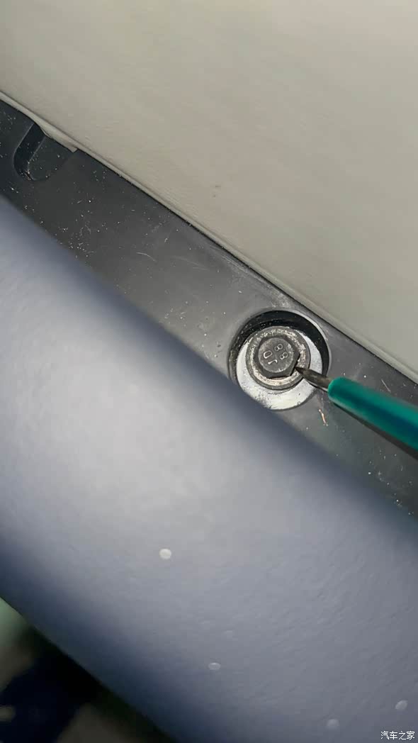

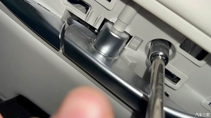

螺丝是10㎜的
这个盖板打开
也是10mm螺丝🔩
卸螺丝开门拉手位置
扣手位置
水杯架位置上方

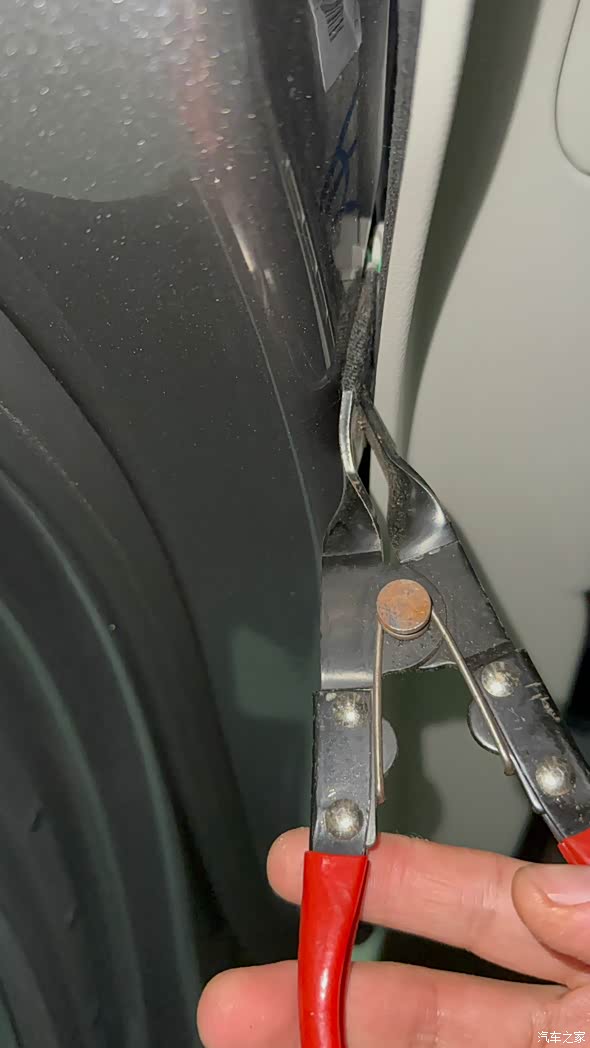

从这地方翘,撬开一个卡扣后面都好说
上我的拆门板神器,这个也可以分离大灯壳体!很好用

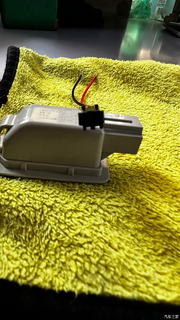

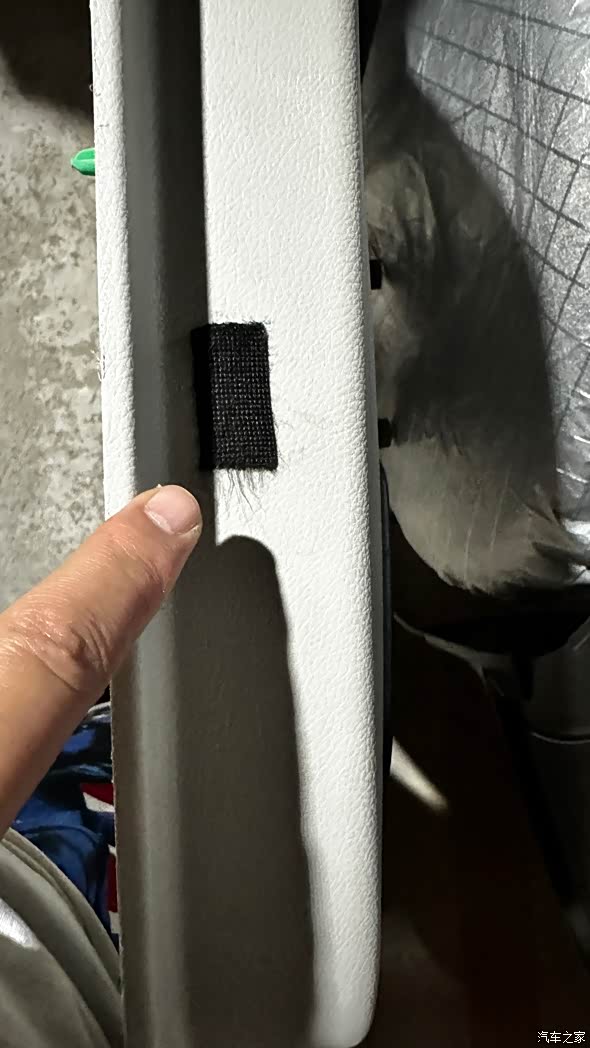

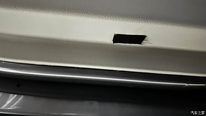

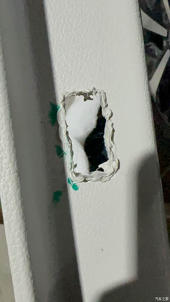

把前面门灯拆下来,量好尺寸,后来一看我这个胶布跟我门灯尺寸相当,用它来给我打孔定位哈哈!尺寸是长4公分,宽是2公分,觉得不合适自己在做精调,一定要灯座卡在里面不能掉下来,这个尺度自己去控制!!!

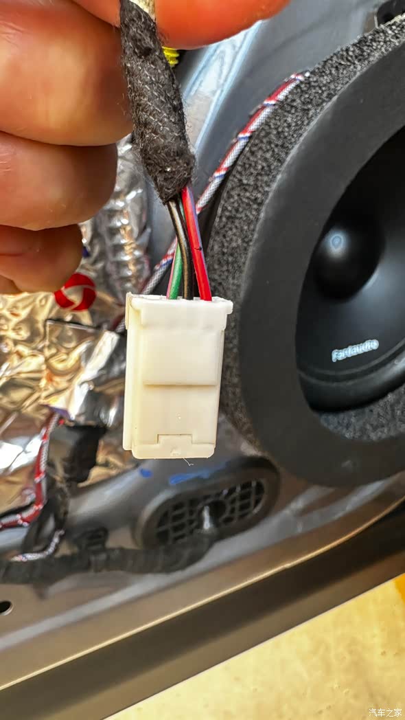

这个插头是上面提到氛围灯插头
定位中!!!
雏形样子!我没有专用工具只能这样了

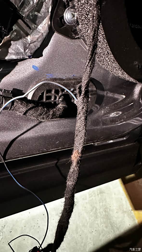

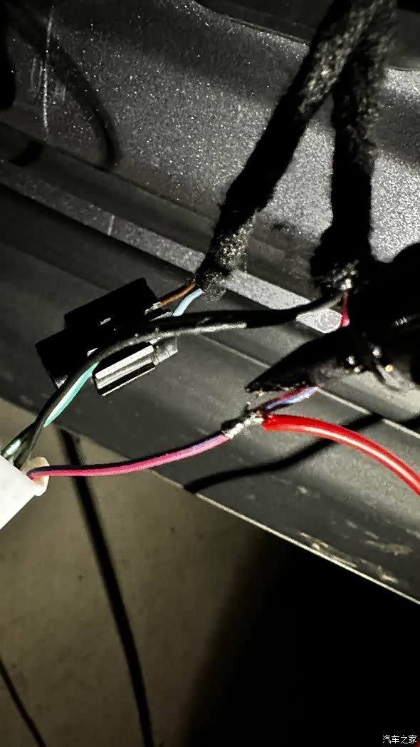

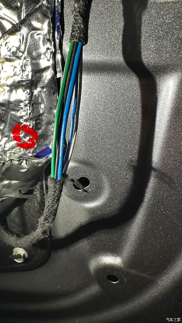

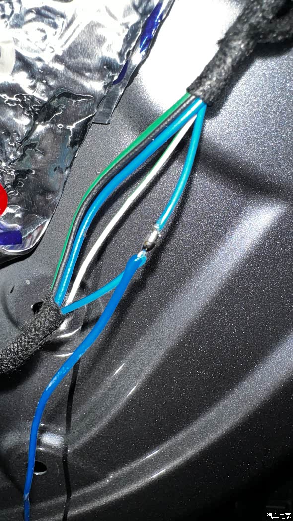

右侧线束,车门状态线是细的蓝色那根线,开门电压是13伏以上,
左侧的绿带黄的那根线是门锁状态线!车型年款不一样请按实车测试为准,我们就找到车门锁状态线就可以了!

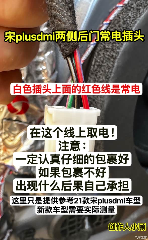

这里面常电我接的是氛围灯插头,氛围灯插头的颜色是白色!
右侧的车门门锁状态线,蓝色细一点的那个线就是!这里只是提及2021款宋plusdmi车型!新款车型以测试为准,这个只是参考!

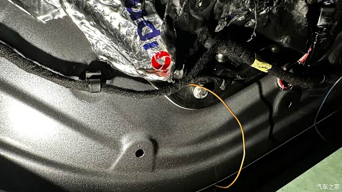

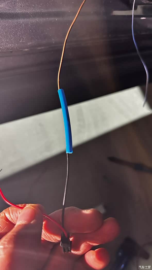

两个线接头位置必须用电烙铁焊好,在用热缩管做一个绝缘,再缠上布基胶带这样更安全!要做到安全第一!除非你想返工
走线中,一定要跟随原车走线方式!

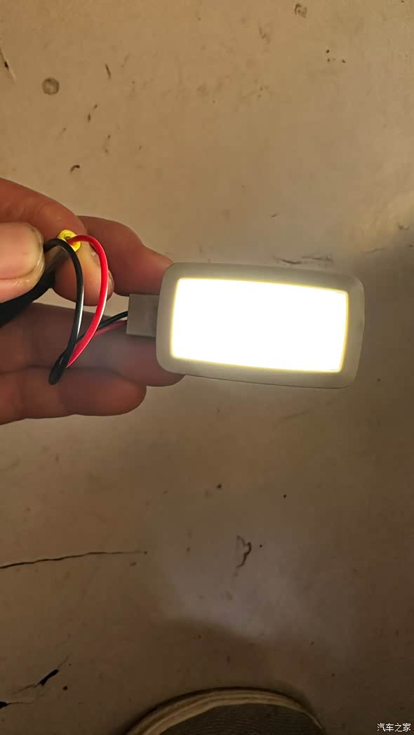

插头和照地灯,这个插头上网上有的是卖的很便宜!
测试插头的供电效果

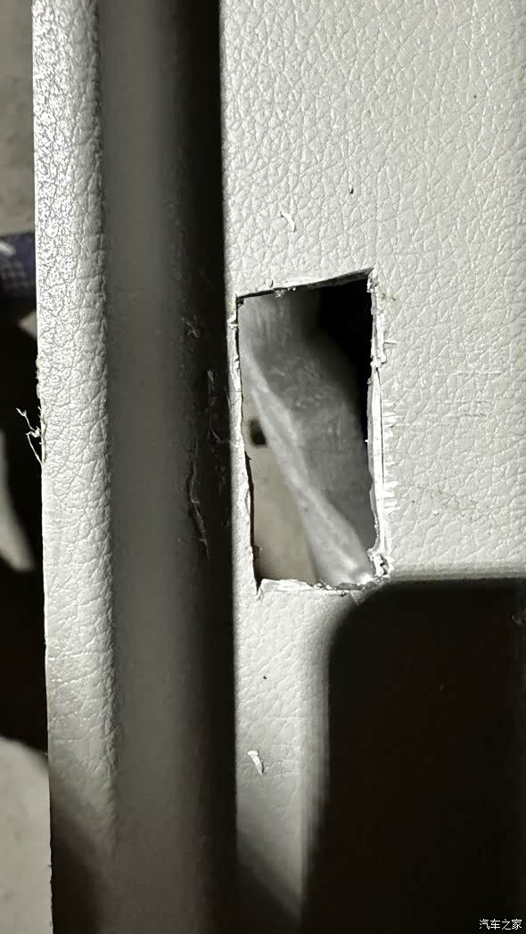

右侧的门板开口雏形,我用另外一把电烙铁烫出来的

两侧车门,车门里面最边上那根线里面的五根线,我都给大家标注好了

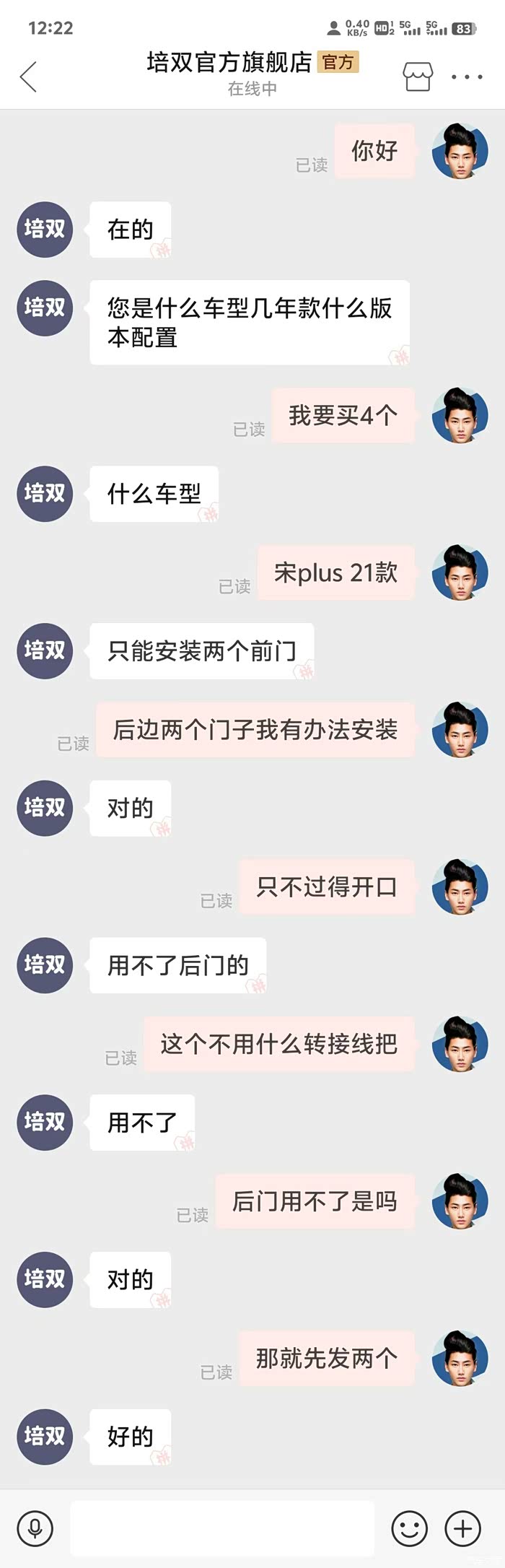

我在网上要买4个门灯,商家低估了我的实力!我说能改,它就是能改!我是干嘛的不知道吗
以上就是我今天上来交的作业,虽然不是很完美,但我努力了没有放弃,我只是觉得后面坐的人也应该得到相应尊重,开门照地这个功能我必须让它有,可能不是完美对插来了简单一些,但我觉得这个功能很实用!为什么厂家不给装呢!降本增效吗??
你自己去上网看看他们卖的照地灯都是两个,你没见过买4个照地灯的,他们商家都觉得是不可能完成的事!
