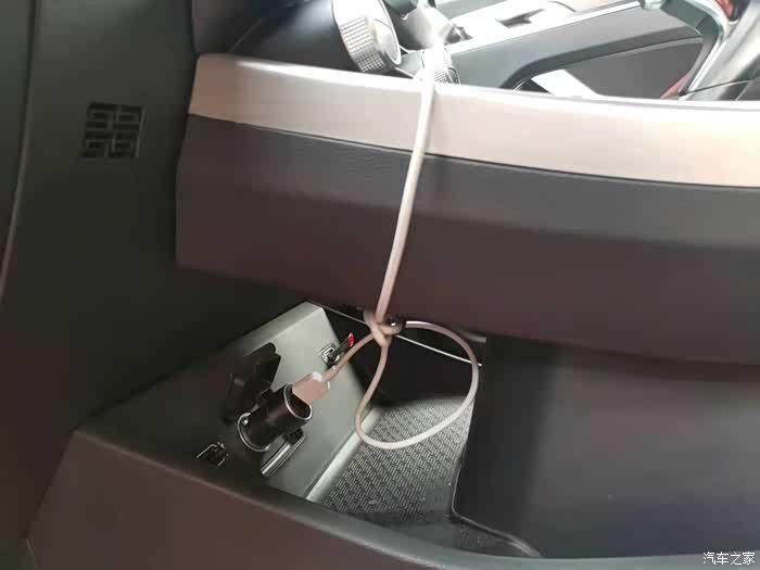

改装过程:经过仔细查看,利用空调控制按钮下边这个位置改装,空间大小和使用的便利性都比较合适。从下面的车充口插一根充电线引到电子下面,连接一块无线充电发射板就可以实现无线充电了。

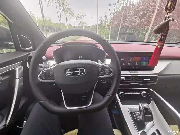

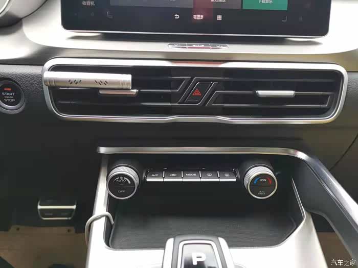

空调控制台下面这个位置手机的拿取很方便,图片用的是华为Mate20 Pro,放上去还有一定空间,比这个大一些的也没问题。改装前只能放手机,没有充电功能。

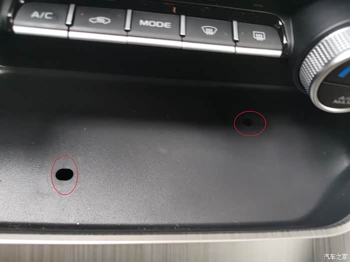

上图红色的位置有个凸起,用手捏住向上一提掀开防尘垫。无线充电的发射板计划放置到胶皮防尘垫下面。
胶皮垫的背面有两个柱状凸起,放到杂物槽里插入相对应的两个孔里,起到固定作用,放置防尘垫乱动。

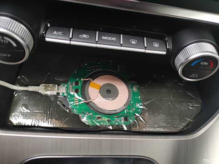

上图是完工后的样子,施工过程没有拍摄。

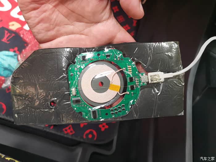

1、用泡沫垫按照杂物槽胶垫的尺寸进行裁剪(胶垫的定位孔也要按相应位置挖好),泡沫垫中间按照无线充电发射板的尺寸挖好位置;
2、将无线充电发射板与数据线连好放在泡沫垫挖好的位置中;
3、外部用透明胶带覆盖,防止漏电或脱落。

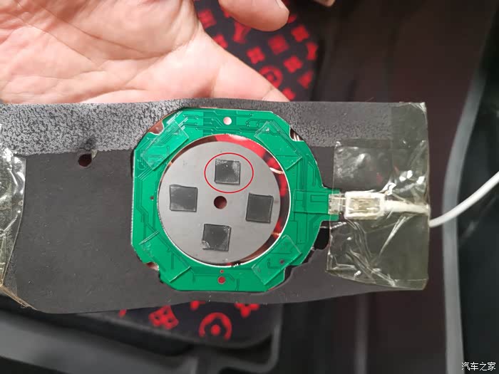

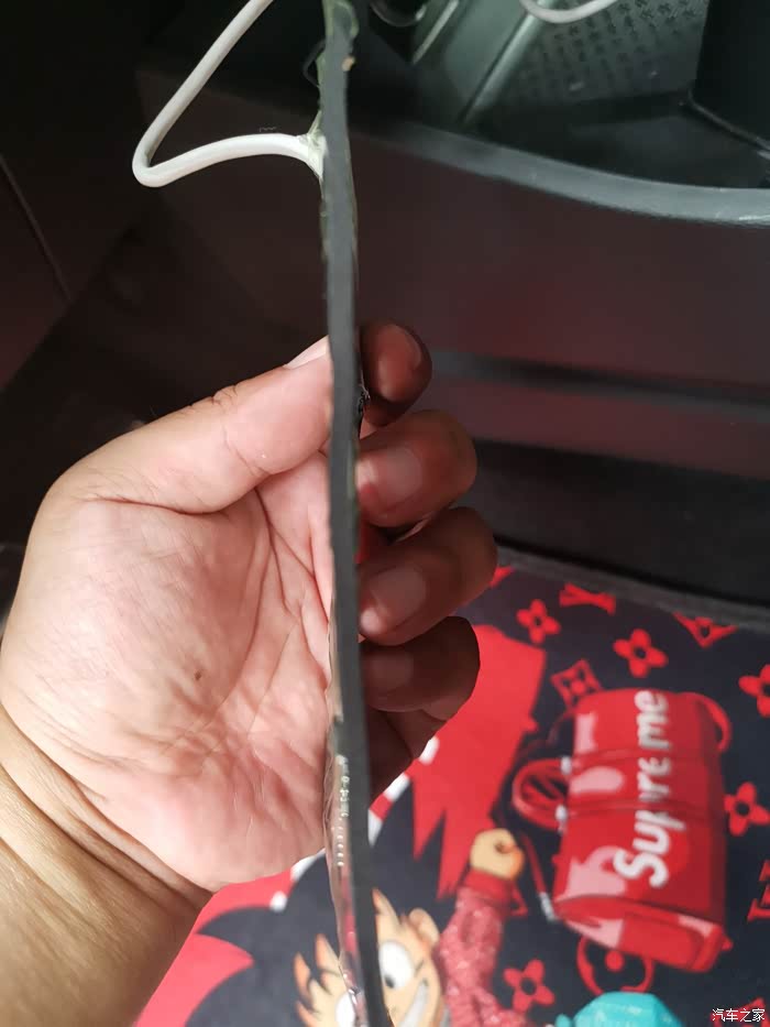

背面效果。注意:无线充电板的背面一定要用东西一些垫起来,让正面与泡沫板持平。因为泡沫板大约2MM厚,充电板比较薄,放上去后由于与手机之间有胶垫和手机壳相隔,会导致距离太远无法充电。
泡沫板2mm厚。

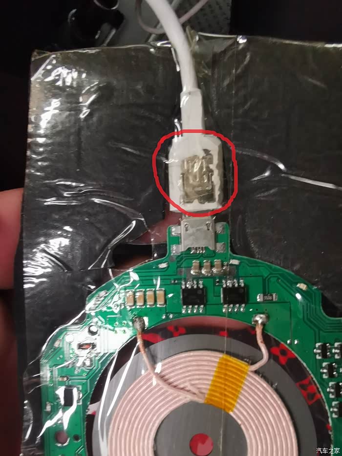

micro usb数据线充电插头有点厚,正反面都用小刀把外面的胶皮削掉了,这样就会保证胶垫盖上去后是平整的,方便充电。

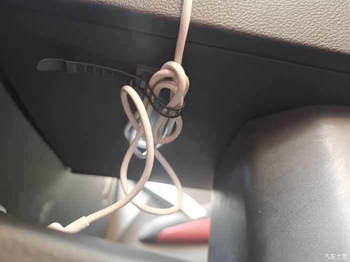

多余的数据线用带双面胶的卡子固定在杂物槽的背面。
数据线插到充电头上,与车载点烟器接口连接。

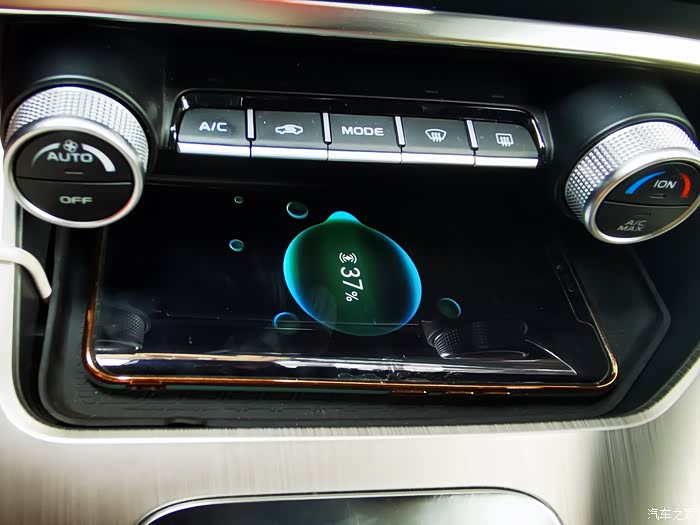

完工啦,充电效果很满意,真是太方便了。
