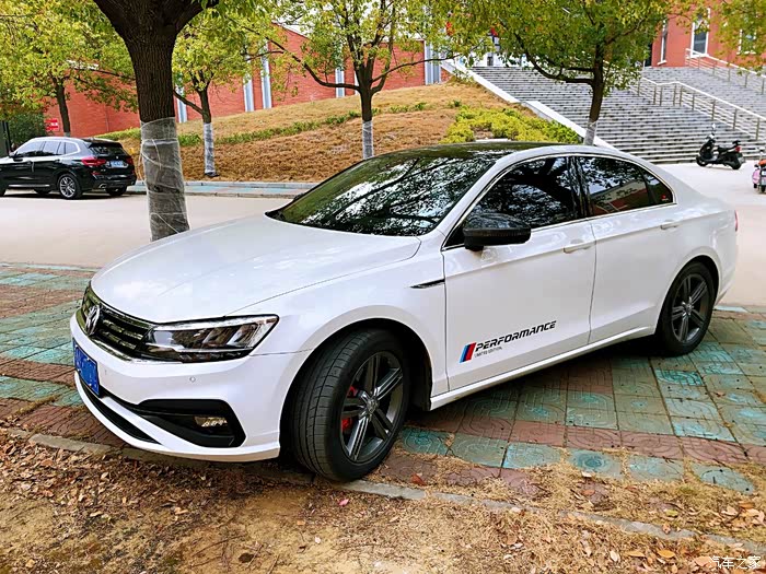

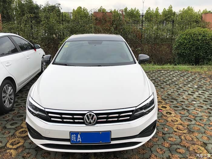

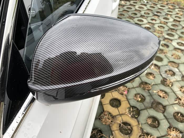

刚提凌渡回来就改了原厂折叠后视镜,也一直寻思着换个碳纤维后视镜壳(水转印上去的碳纤维纹路),但是新车原厂的壳又舍不得换,毕竟值好几百块呢。但是悲催的是前两天倒车的时候没注意,副驾驶后视镜壳蹭到了一点,漆也掉了一点,转向灯也有一点痕迹。本来想买流水转向灯一起换,想想刚好家里之前换的手动后视镜还在,把转向灯一起拆下来换上去,又省下几百块大洋。

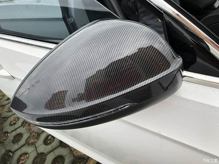

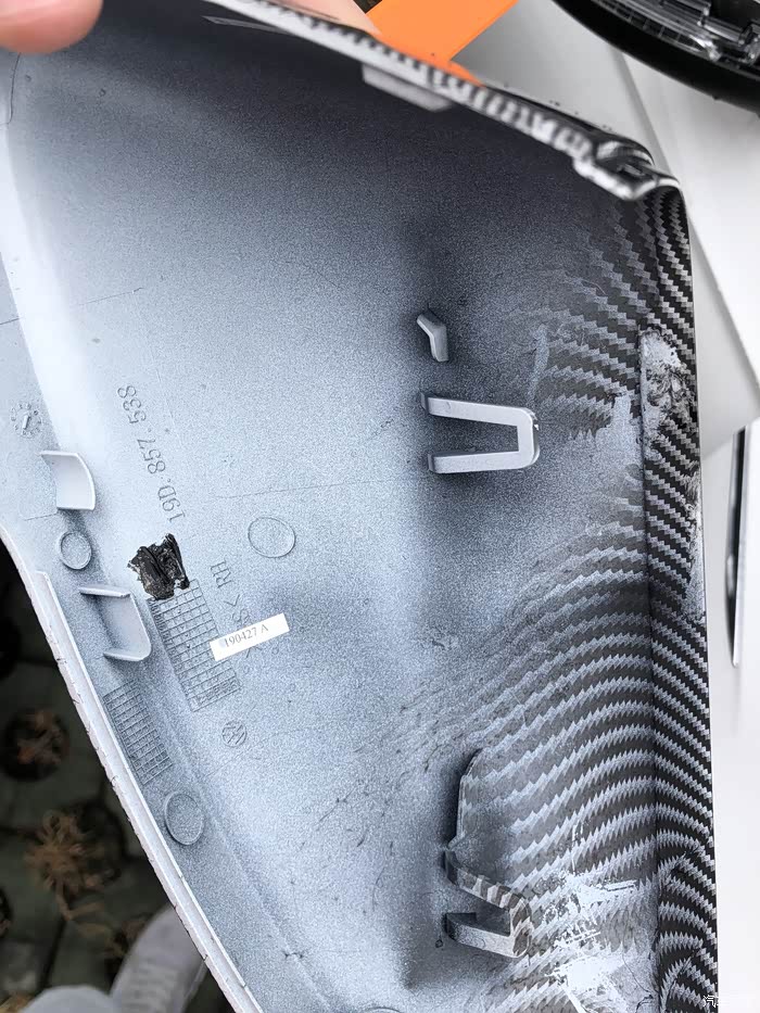

淘宝购买的碳纤维纹路后视镜壳,看着还可以,买家评论也很好,说是用的原厂底壳水转印上去的图案,拆下来对比了一下,说实话看着不太像原厂底壳。安装好后感觉还可以,贴合度挺高,不亚于原厂拆下来的壳,主要好看不少(个人观点,不喜勿喷)。

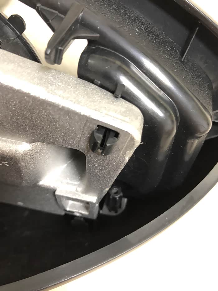

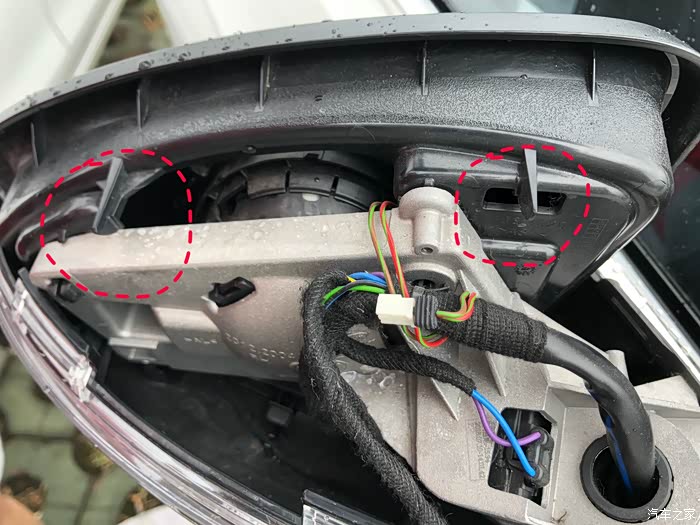

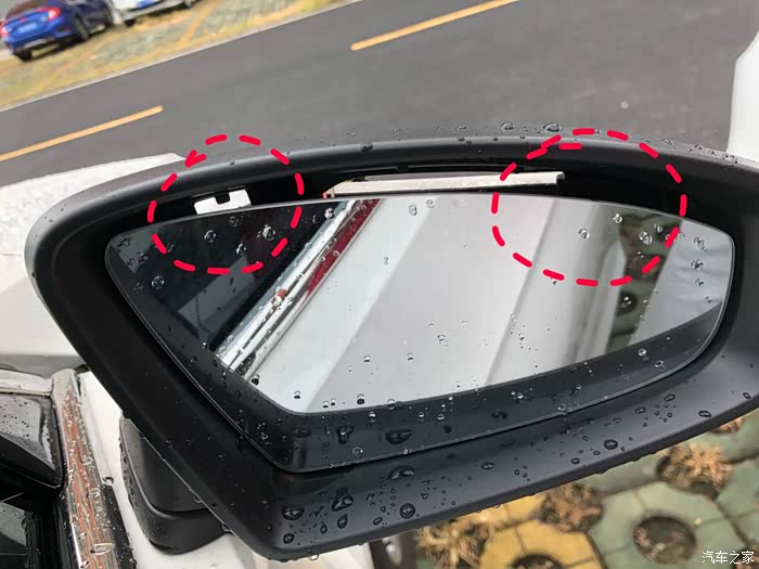

后视镜壳主要由两个卡扣固定,在图中也可以看到,把后视镜调节到最下即可用翘棒拨开卡扣,切勿直接徒手扳下来。卡扣翘松后轻轻一搬壳就很轻松拆下。(同事的神车不小心被我拍了下来,哈哈)

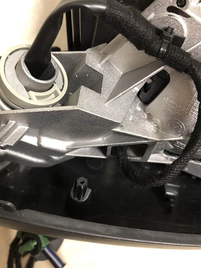

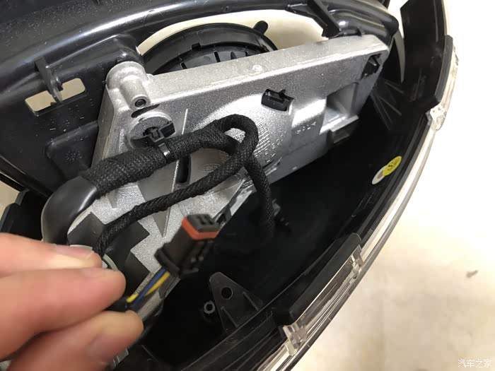

转向灯主要由两个螺丝固定,拆除螺丝后扳一下外壳,拔出线束接头即可拿出灯条,注意螺丝不要掉下去,否则卡住的话很难拿出来。

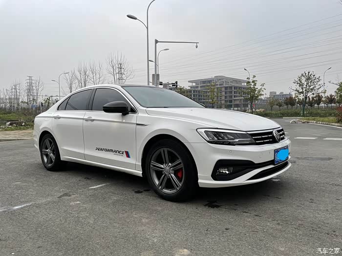

安装也很容易,不再详细说了,下面上安装好后效果图。
注意事项:
1、网上看到很多需要拆后视镜片,其实不需要,后视镜片拆除很容易碎,之前更换折叠后视镜碎了一块!
2、后视镜壳一定要先撬开卡扣再扳,否则卡扣很容易断!切记!
3、后来安装的壳一定确保卡扣卡紧,安装时不容易卡紧,需要用力往里推!
4、转向灯螺丝拆除最好用磁性螺丝刀,否则容易掉下去,很难拿出来!
