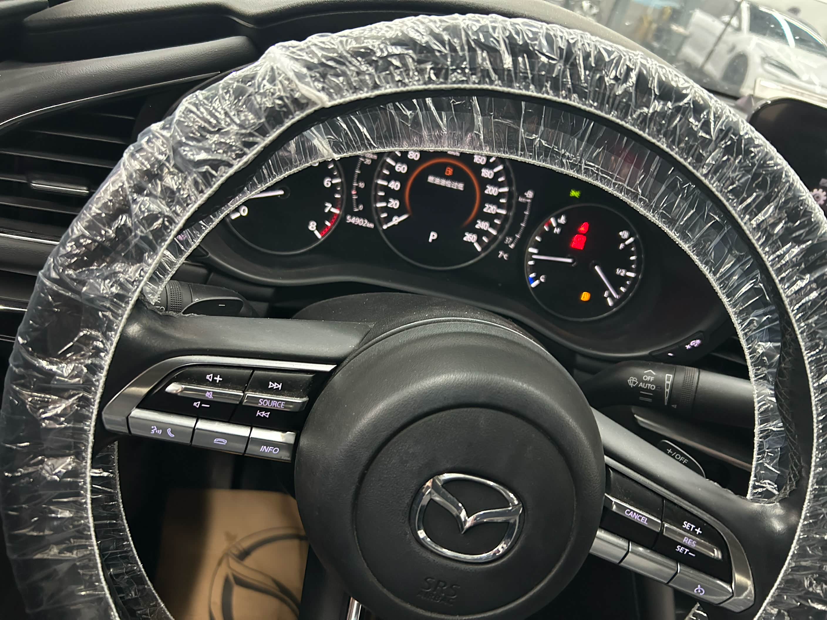

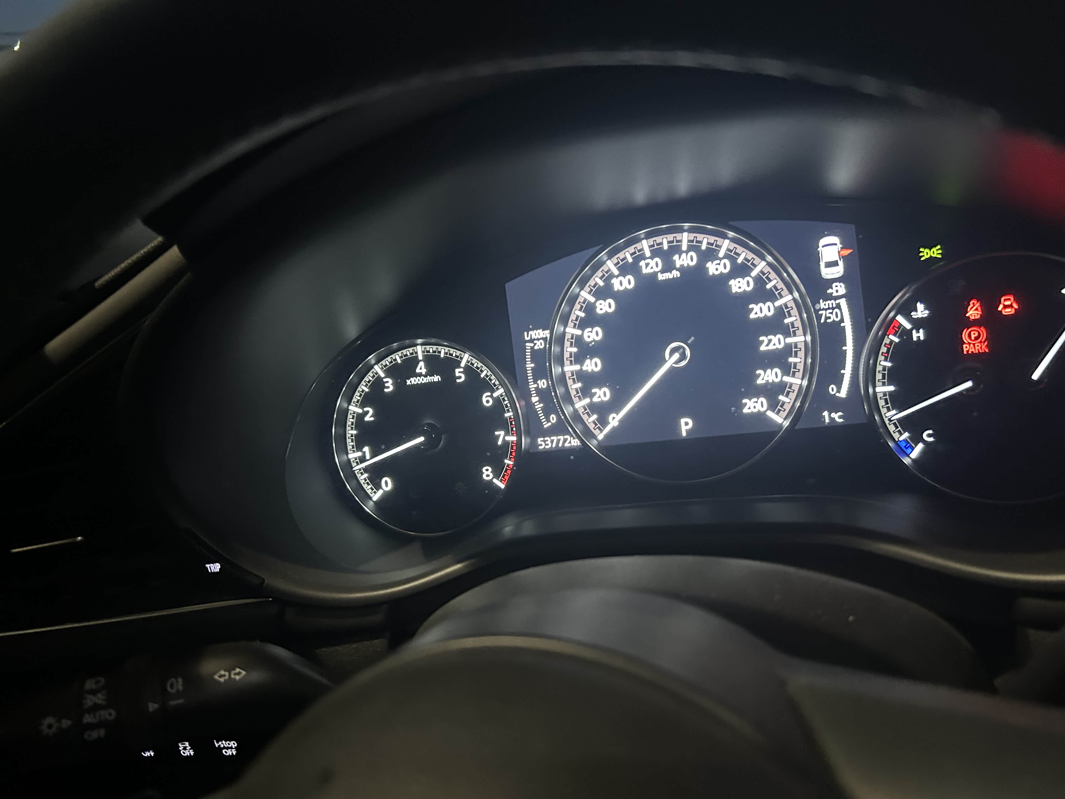

事情要从冬天的一次长途说起。当时车子刚过三年质保期半年,我自驾700公里回家,全程水温表始终停在低位,暖风也弱得可怜。联想到车友们在质保期内免费更换节温器的经历,我心里直打鼓:过保了,这维修怕是得自己买单。联系杭州4S店后,售后专员立刻让我节后抽空到店,还反复叮嘱“路上注意行车安全,水温低就尽量低速行驶”。

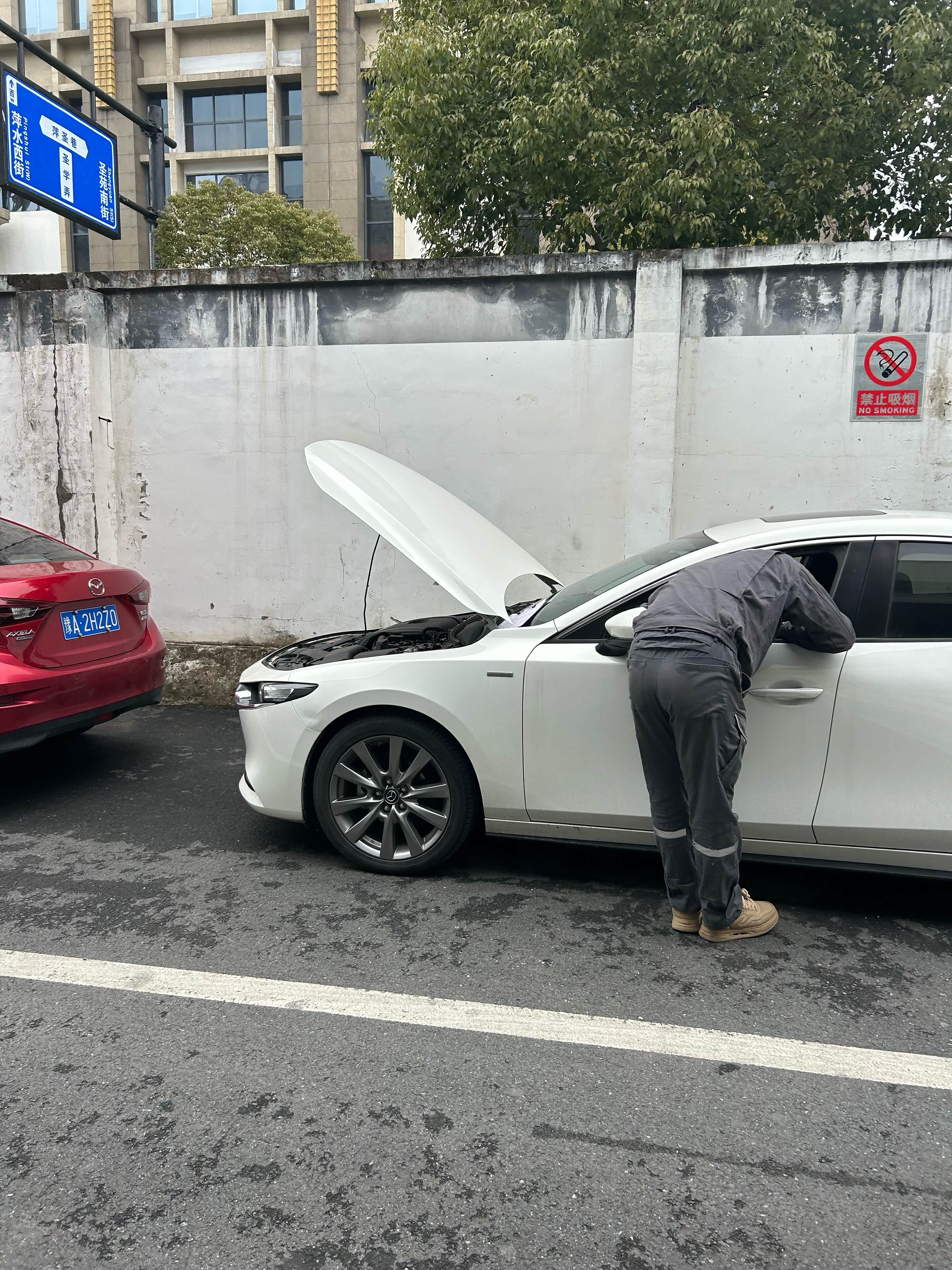

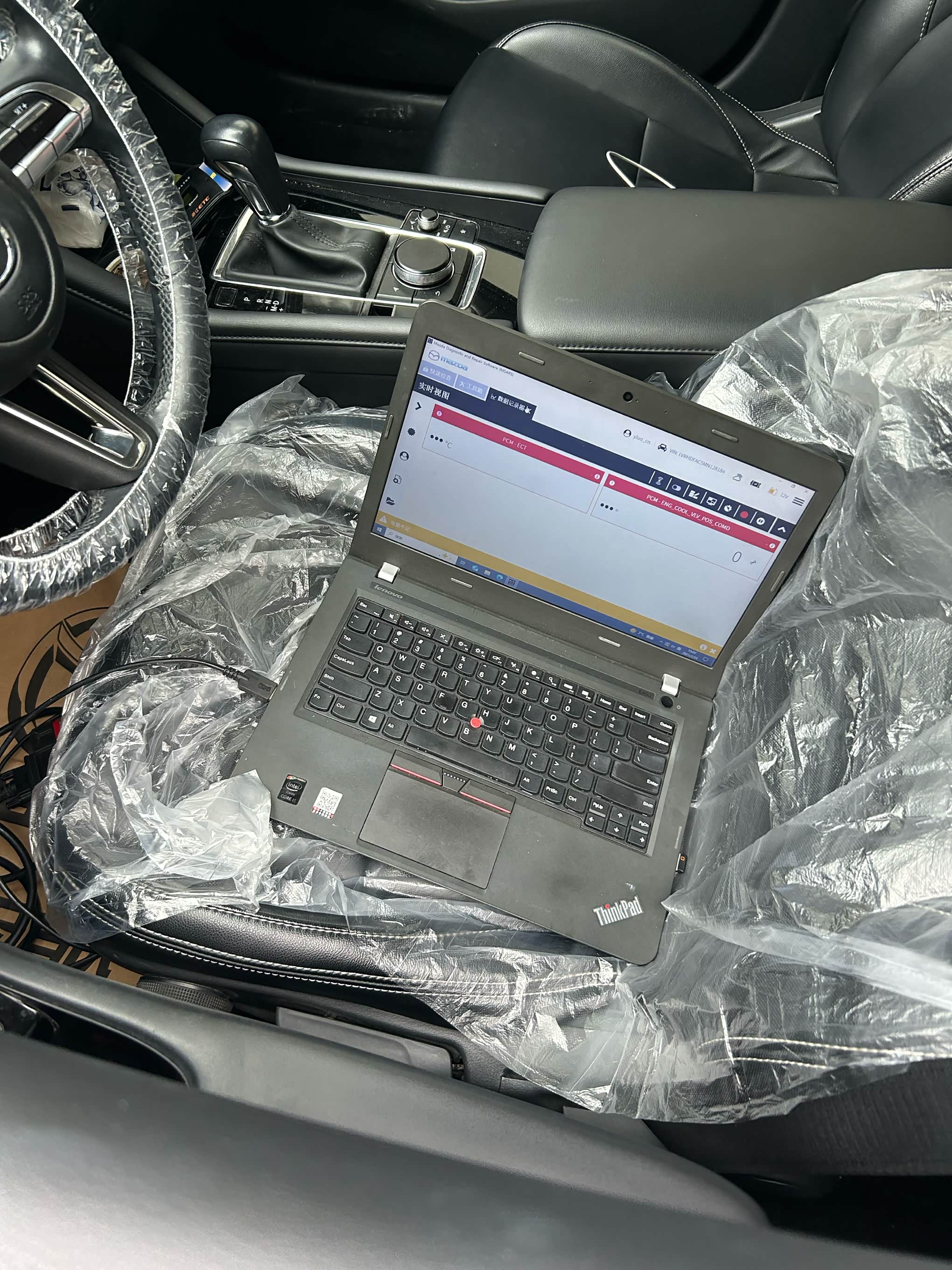

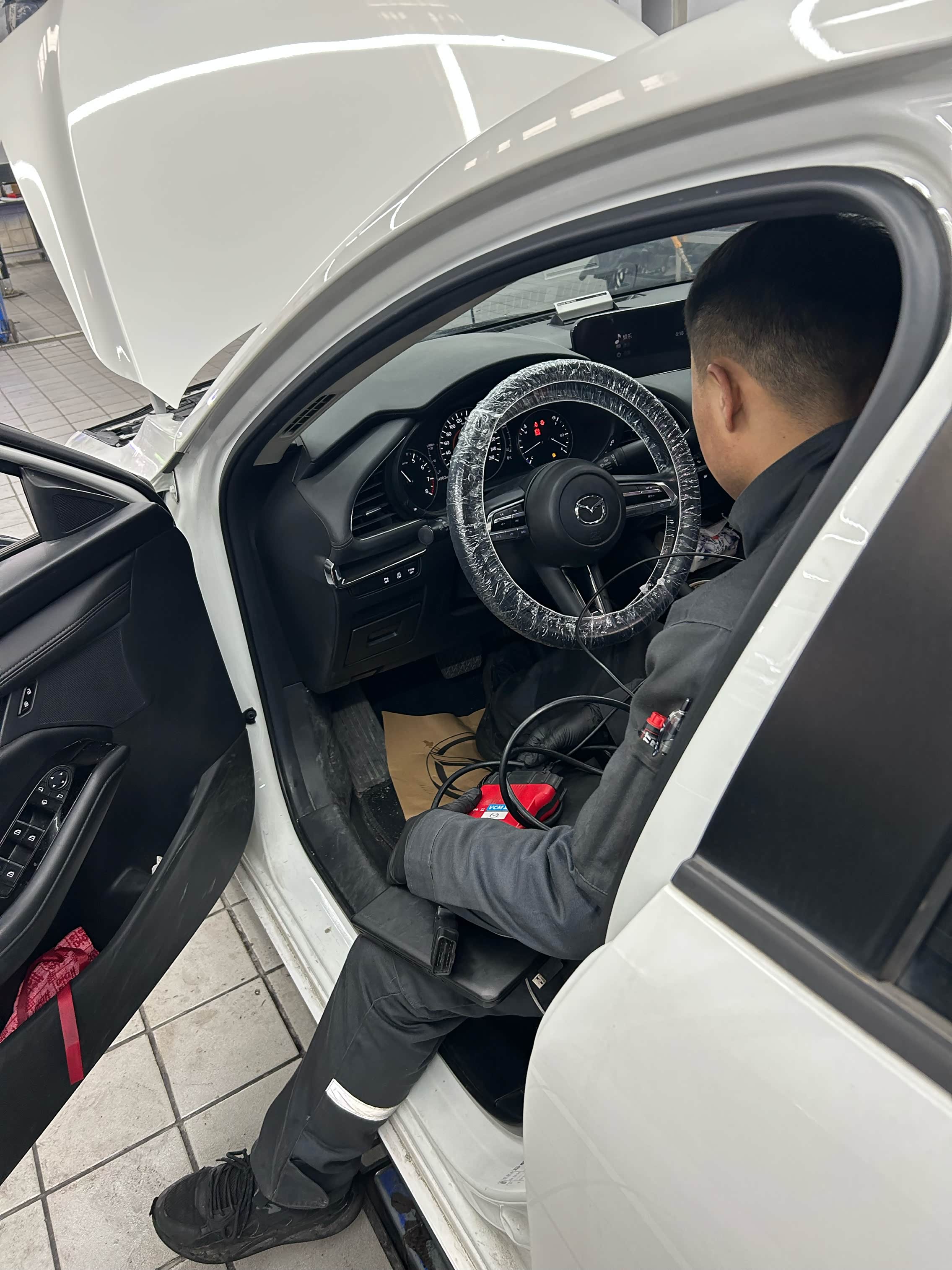

终于凑到空闲时间到店,售后师傅第一时间接过车钥匙,先开出去路试10分钟,回来后连接诊断电脑开始检测。他一边操作一边解释:“节温器故障有两种,要么打不开导致水温过高,要么关不严让水温上不去,你这情况明显是后者。”
接着师傅打开引擎盖,用红外测温仪分别检测发动机缸体、进水管和出水管温度,对比数据后确定:“进水管温度能到80℃,出水管才45℃,节温器肯定卡滞了,得拆下来换。”这一整套检测流程,足足花了1.5小时,没有丝毫敷衍。

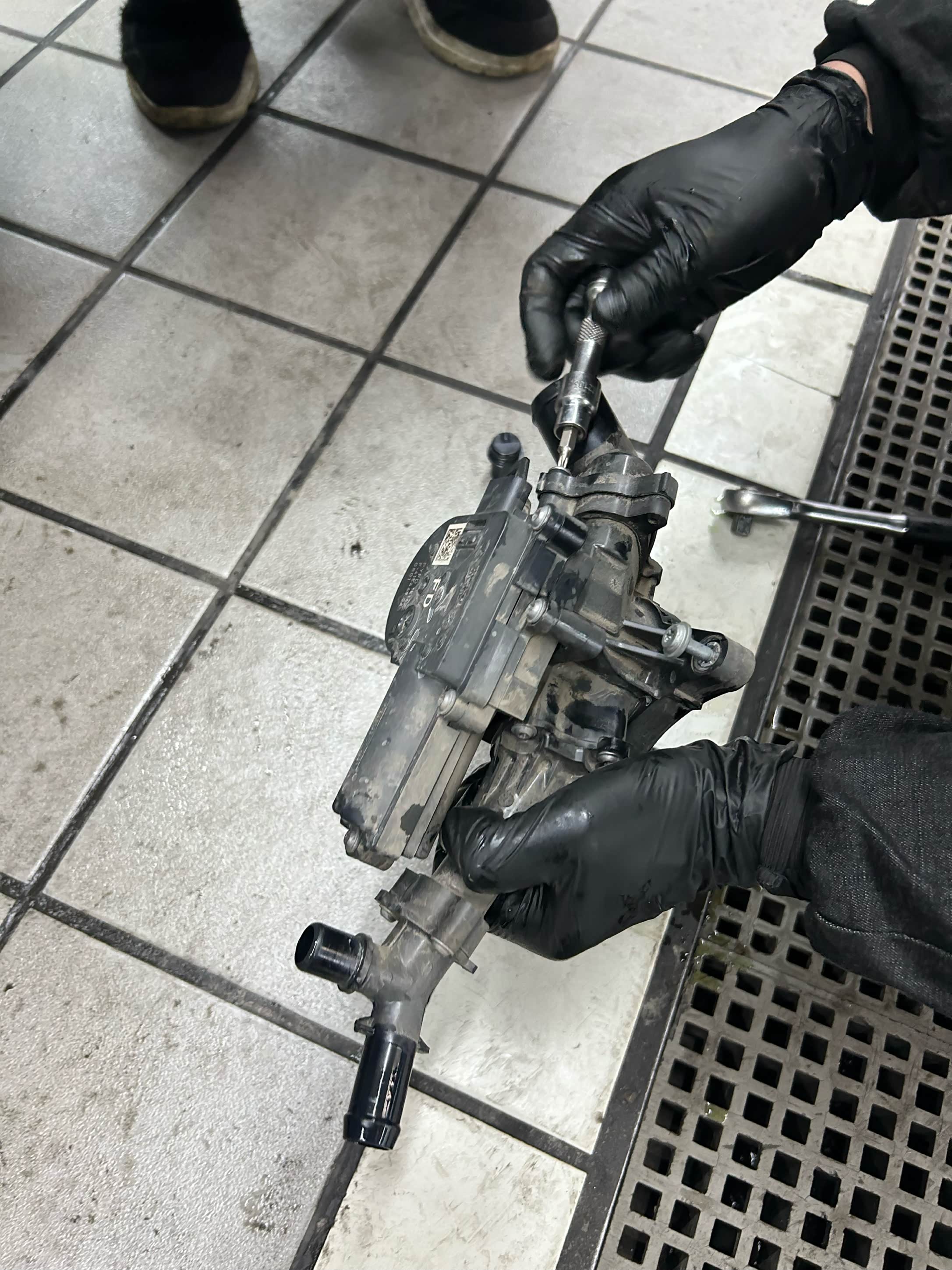

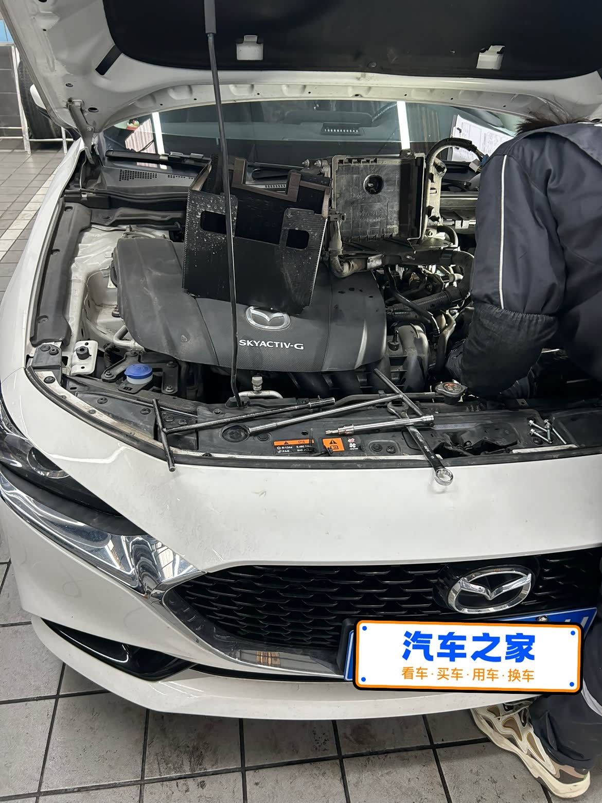

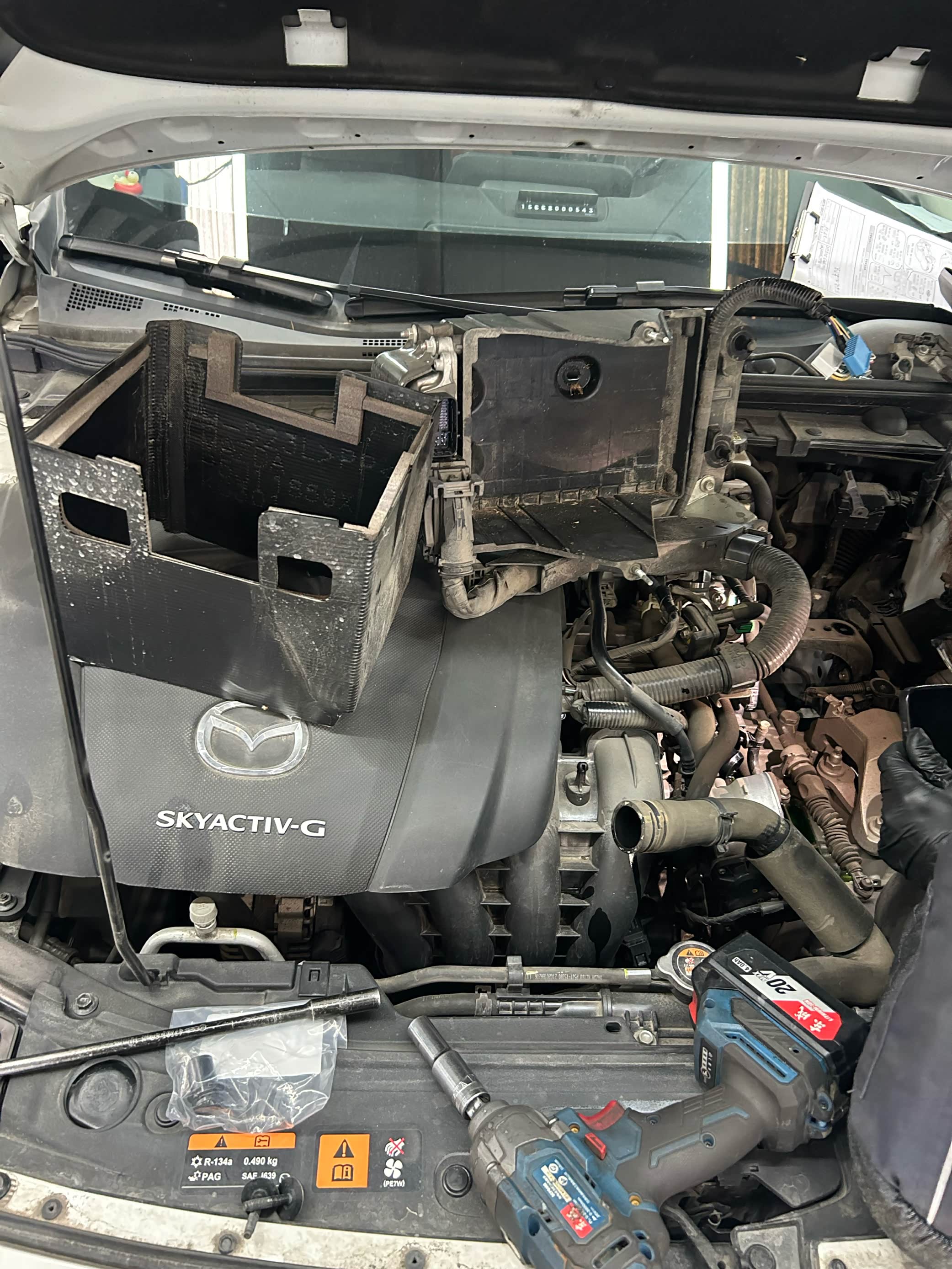

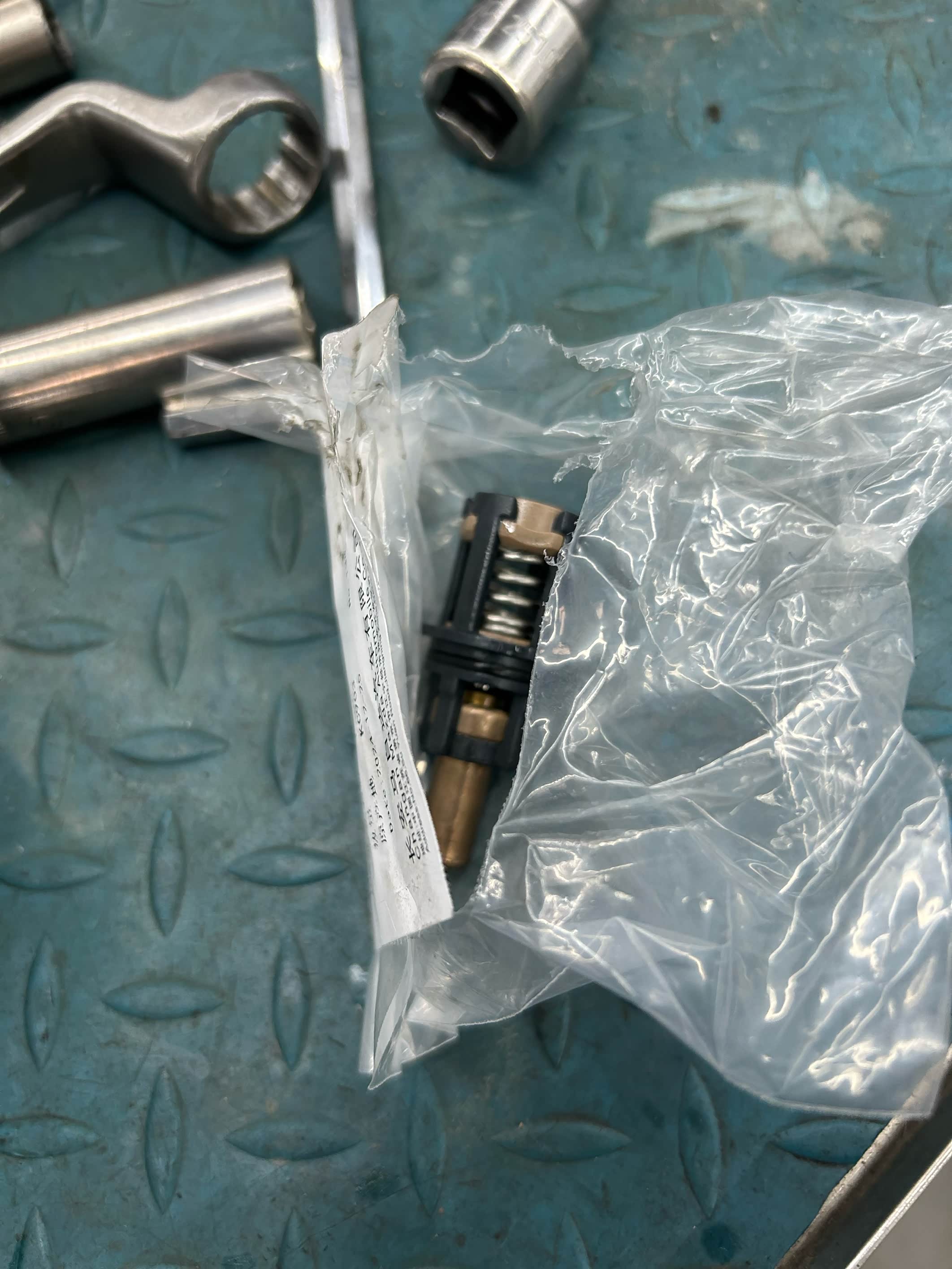

师傅先拧下发动机顶部的塑料饰板,露出节温器壳体,接着用专用扳手松开固定螺丝
小心翼翼地取下旧节温器——那是个直径约5厘米的黄铜零件“就是这个零件,更换一下就好”
其实我拿起来看看,好新,竟想不出来使它的问题导致水温上不去!
师傅拿着旧件给我演示原理,还指了指壳体内部的水垢:“等下装新件前,我会把这里清理干净。”
光是拆装和讲解,就用了1小时,每一步都慢工细活。

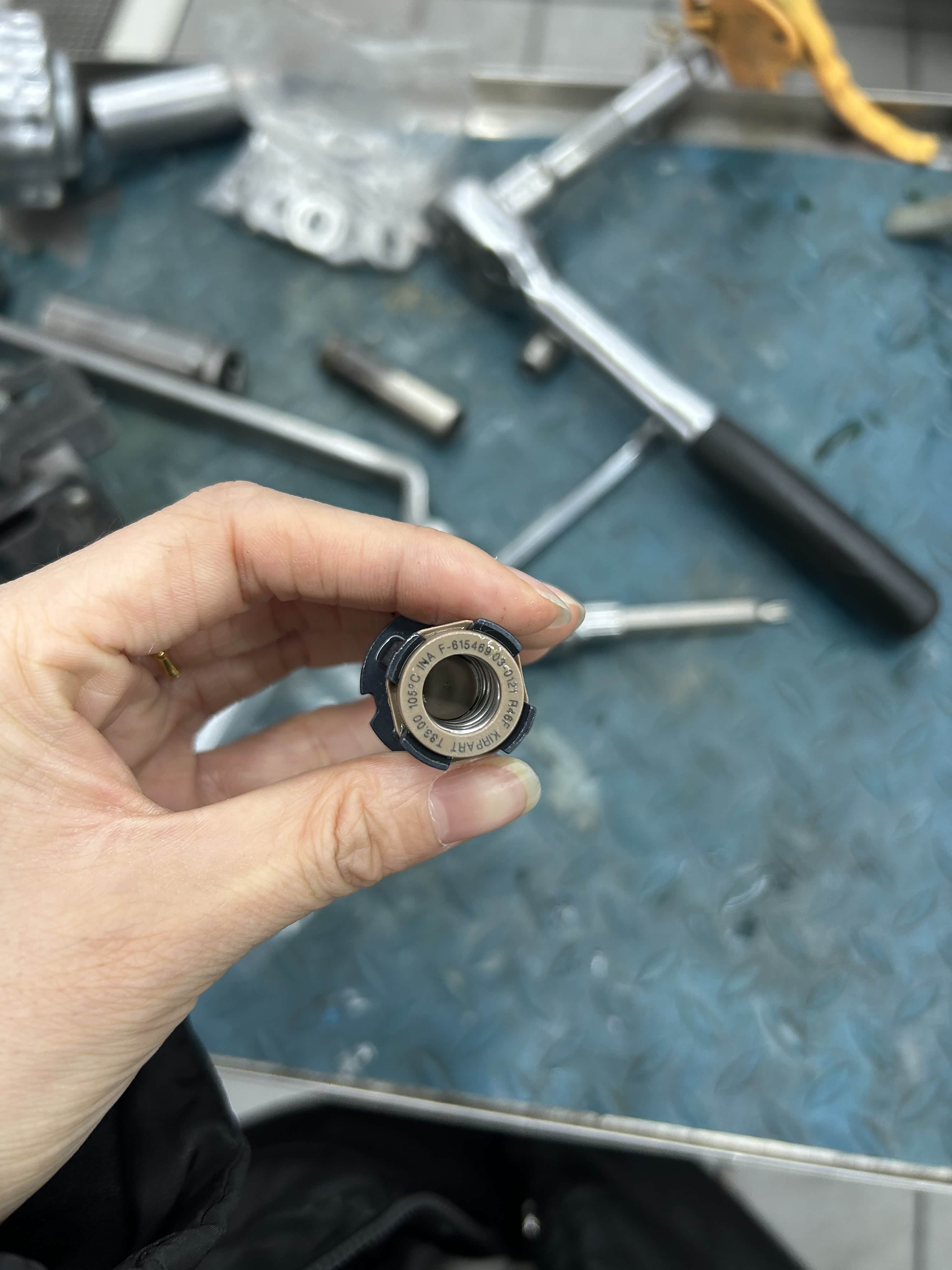

师傅也给我看了新的零件样式和结构方式,但对我来说可能还是不太理解,但他还是认真的讲解一番。

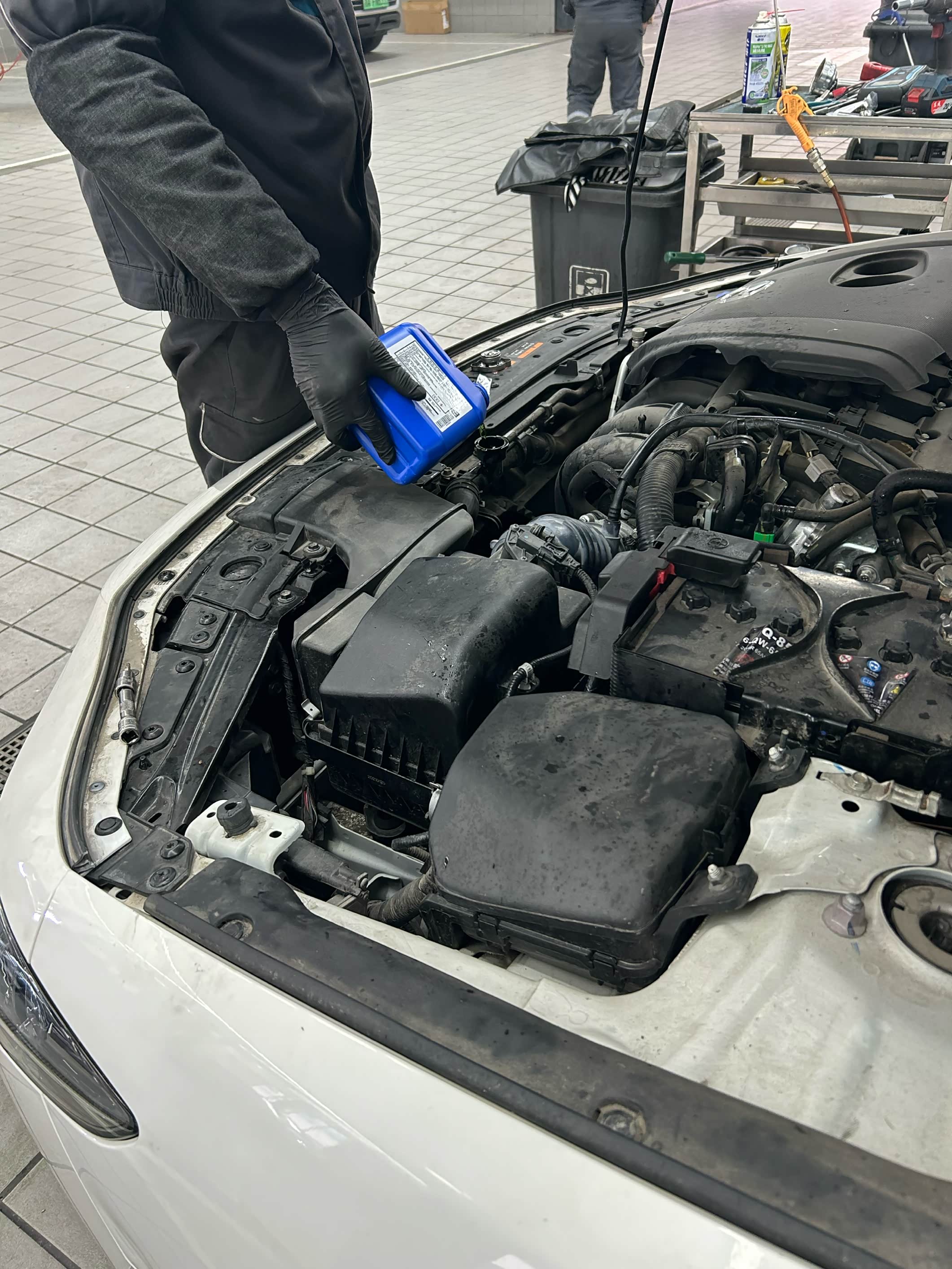

他先往冷却系统里加注新的冷却液,一边加一边挤压水管排空气,还启动发动机让水温慢慢升高,观察节温器开启状态
“冷却液要加两次,第一次加到刻度线,发动后水温上来,节温器打开,液位会下降,再补一次才够。”最后他倒了小半瓶冷却液给我:“冬天水分蒸发快,以后每月检查下液位,不够了就自己加。”

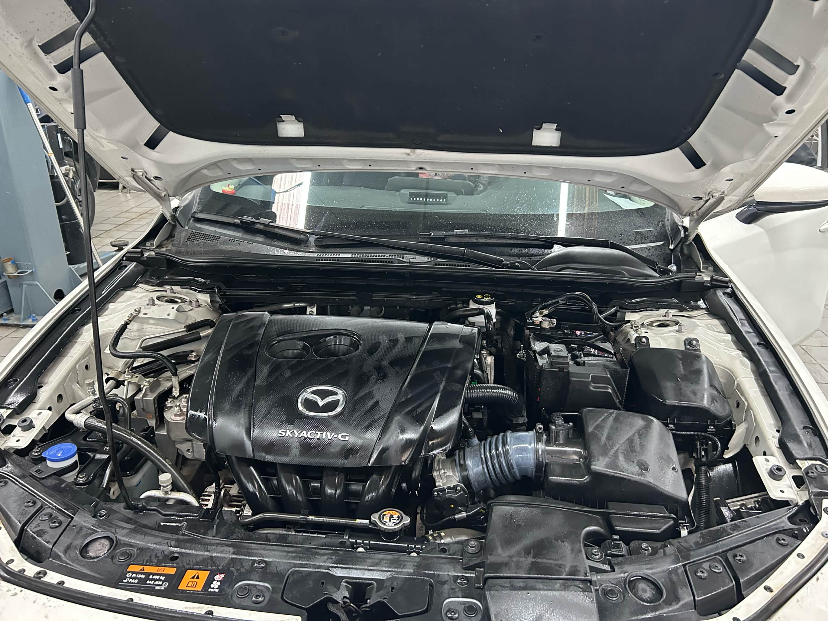

临走前,师傅帮我主动清洁了机舱。

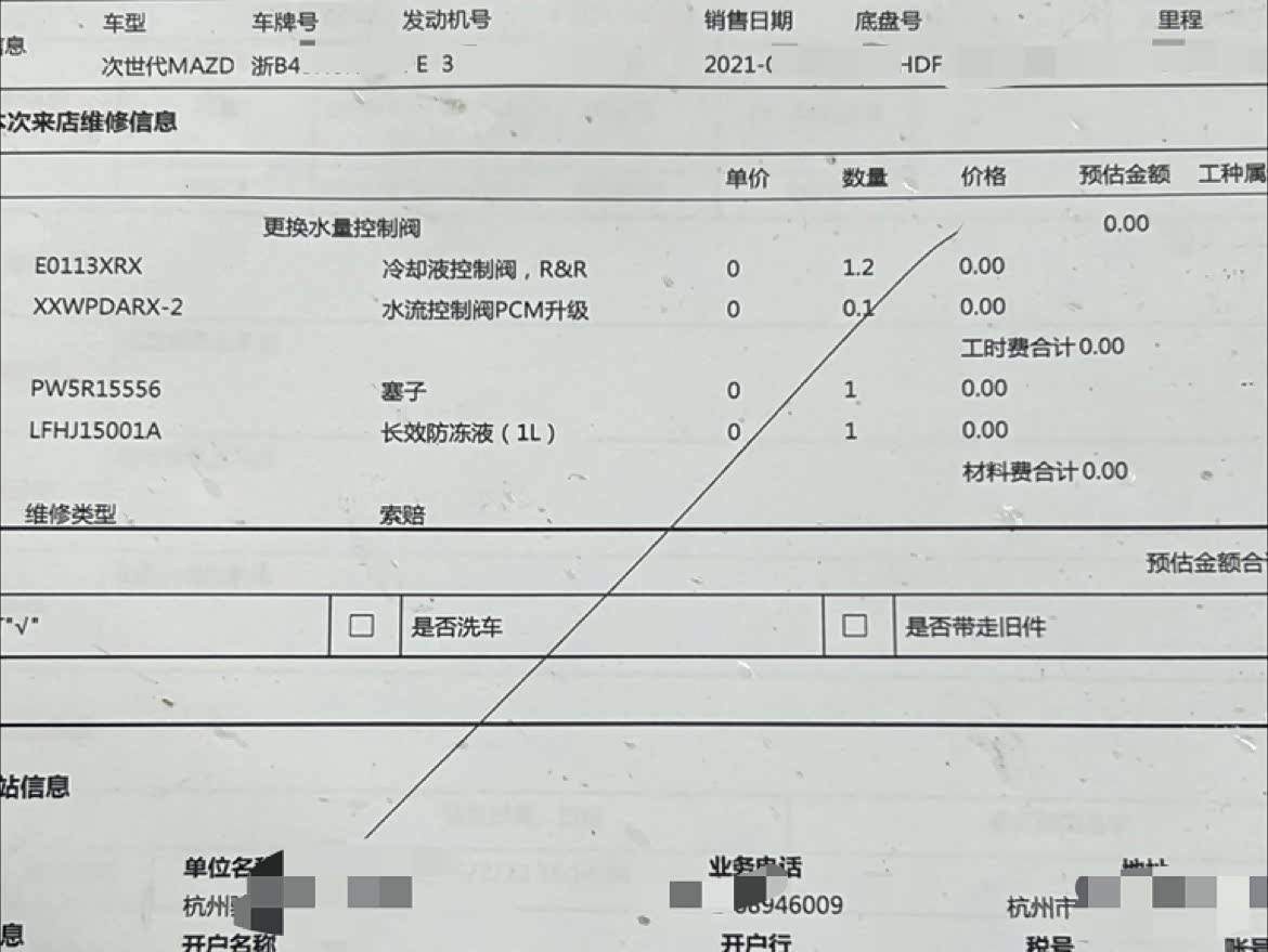

交车时还递上了维修清单,上面“费用合计0元”格外醒目。#长安马自达悦马创作家
