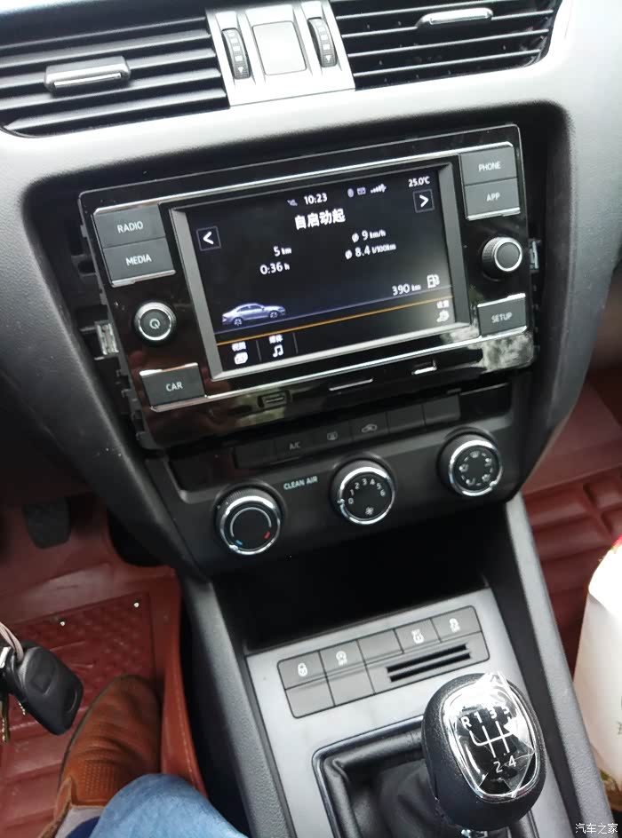

2019款斯柯达明锐最低配,黑板收音机更换280c天宝车机,
不需要can跳线,不需要can跳线,不需要can跳线,直接对插就行,不过在拆去天宝280c车机外壳的白色固定夹后,左右两边各有一个凸起的螺丝孔,各有一个凸起的螺丝孔,各有一个凸起的螺丝孔,需要用手据据掉,不然装不下去,用角磨机磨容易出现很多铁屑,其他的一些操作,很多论坛都有,我就是说下2019款明锐(参数|询价)不需要跳线了,哈哈????????????

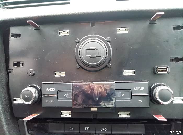

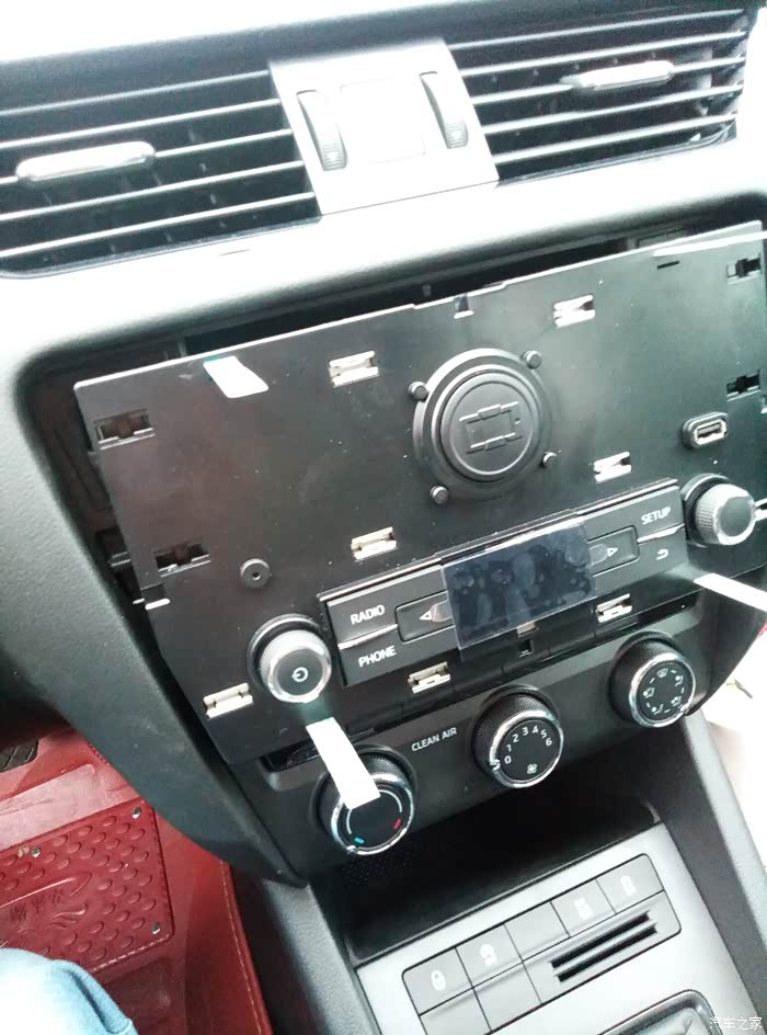

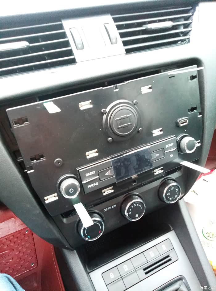

原先是这样的,不过外壳抠下来了
这个是外壳没有抠前的,很难看,不实用,
这个是自己用剪刀剪的卡片,前头有个45度的斜角,很简单,越尖越好用,长短无所谓,

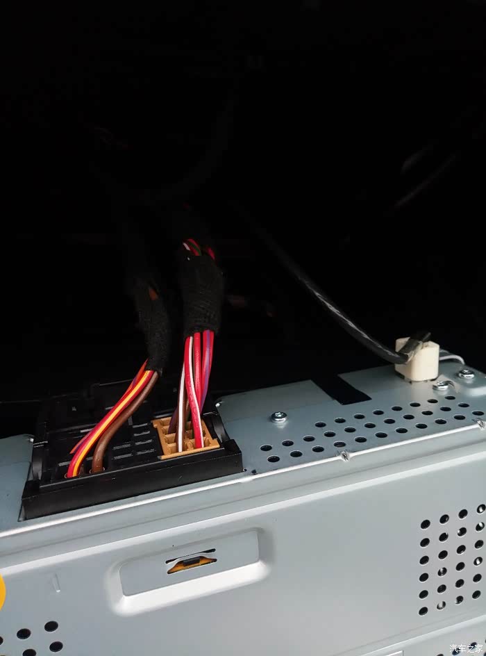

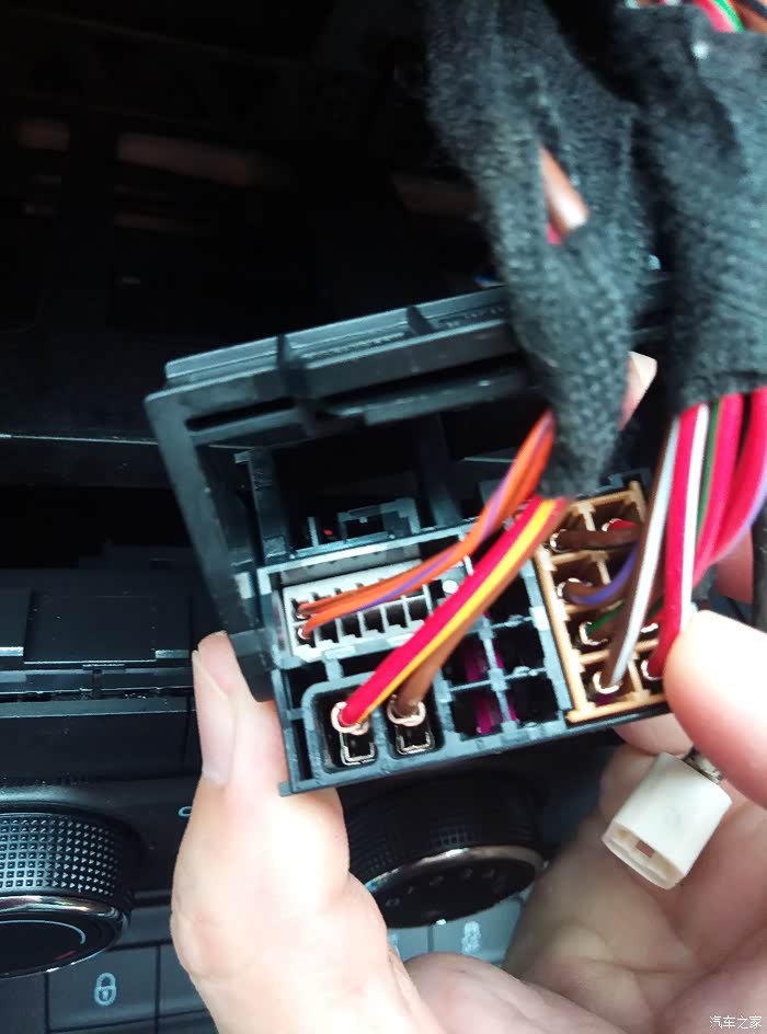

原来收音机后面的大插头,最左上角两根细的是传说中的can数据线,哈哈??,省老大事了,直接***新天宝280c就行,不用跳线了,

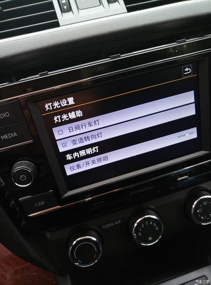

能直接控制日行灯,

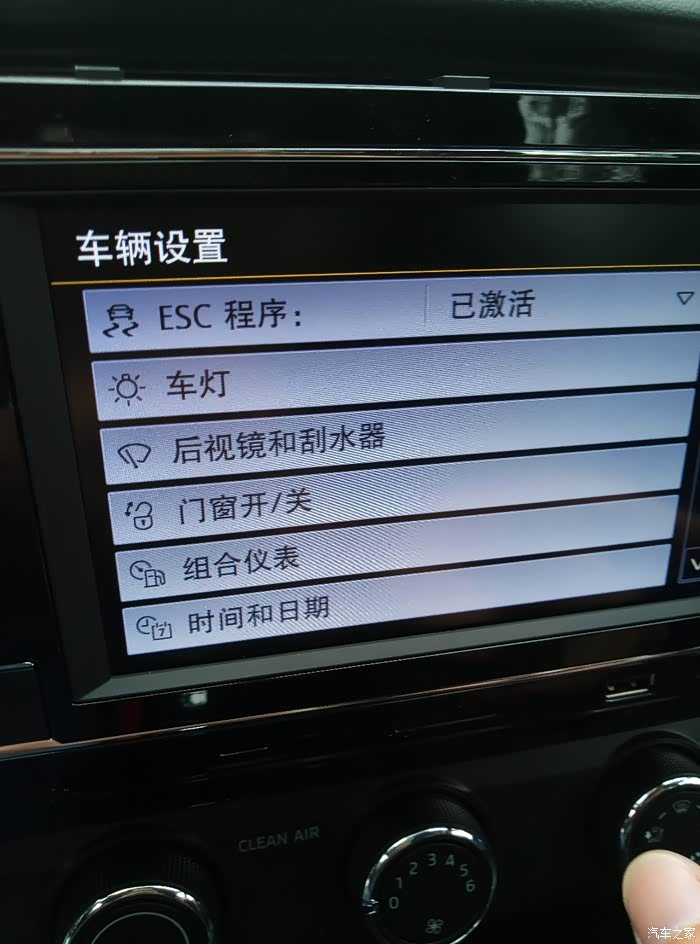

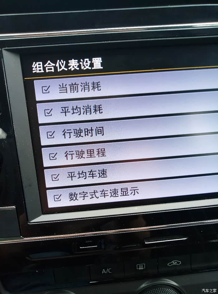

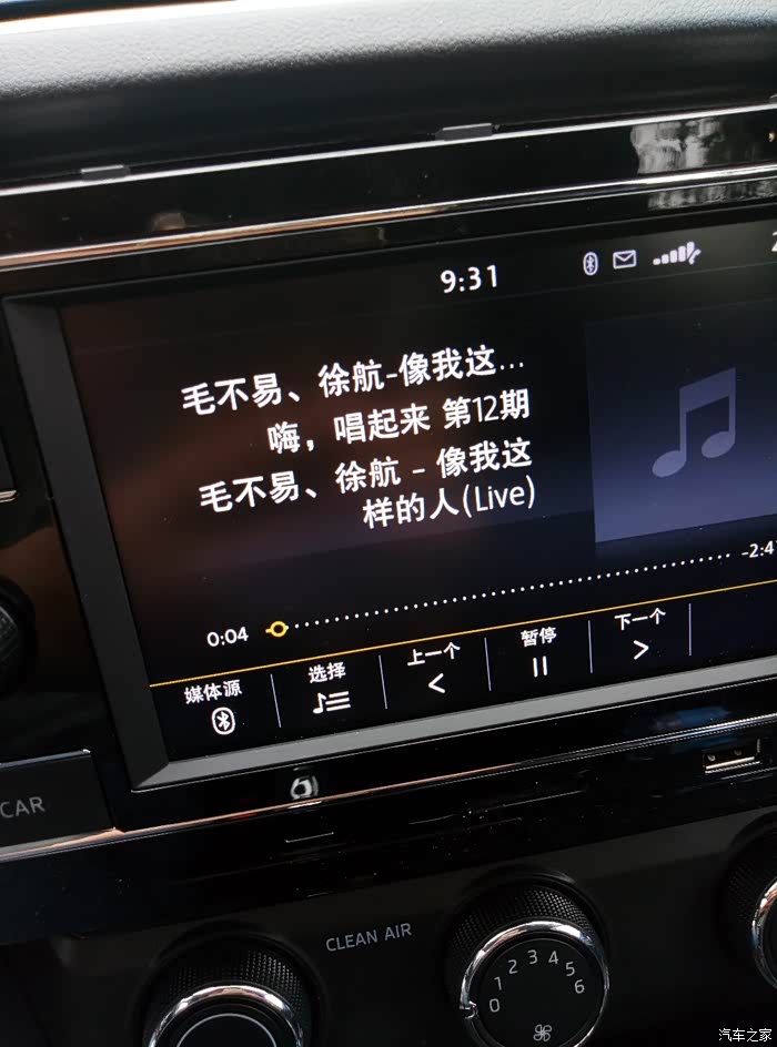

很多设置
音质也很好

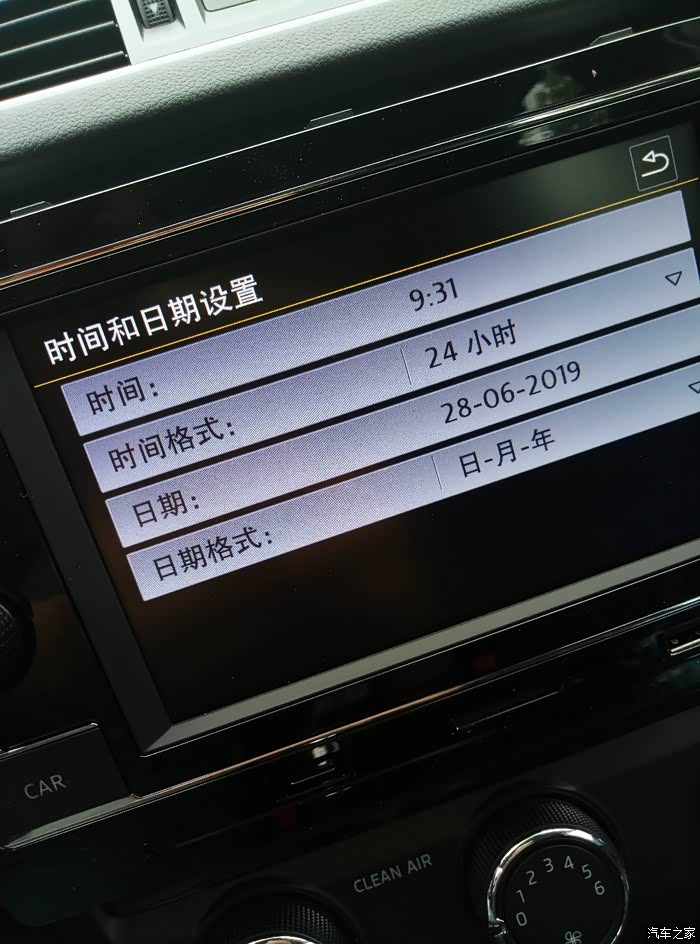

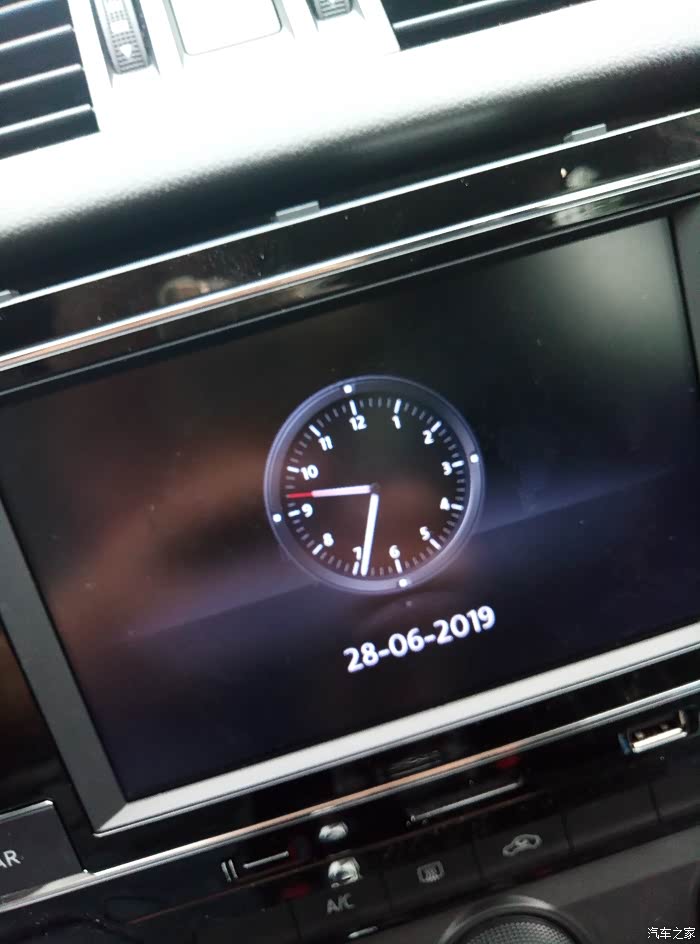

待机的时钟,也不错

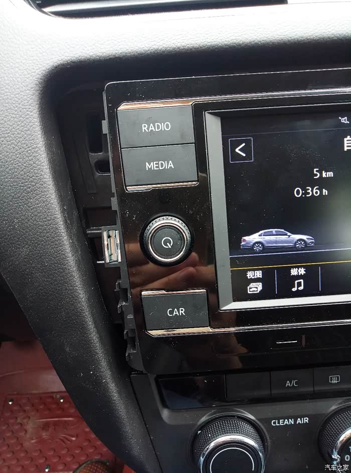

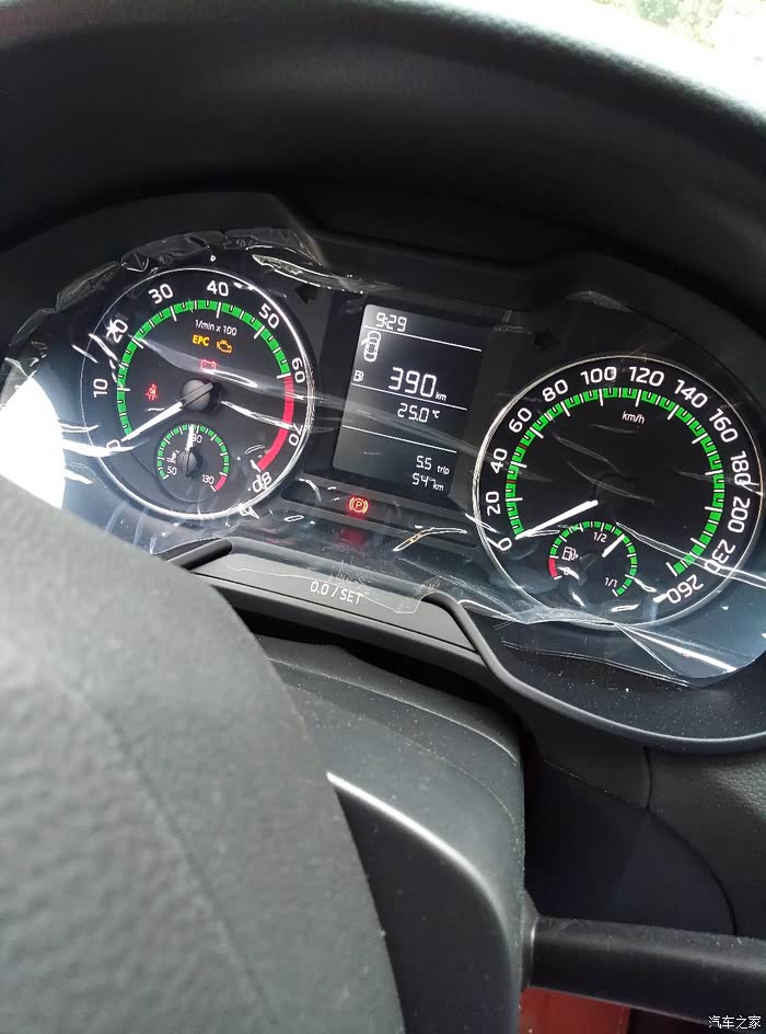

车辆显示和行车电脑显示一致
有很多油耗历程等显示,很多功能
这个是新车的仪表盘,刚刚新
这张图,错了
