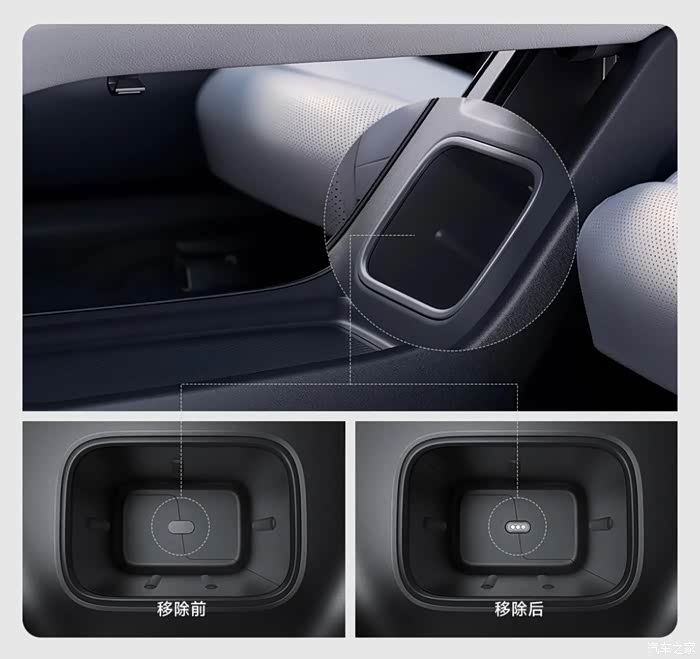

百变中控台的智能香氛如何安装、如何连接车机?
非常感谢您选购「智能香氛机套装」,为了给您更好的使用体验,如下安装及连接有关的注意事项,还请您关注:
关于安装:
位于小米SU7百变中控台底部的储物格,既可用于收纳存储,也可秒变「智能香氛机套装」、「对讲机充电座」、「户外蓝牙音箱」等车载智能设备的收纳位。您可非常方便地将香氛机安放于此。
在将香氛机放入储物格之前,请先确保移除储物格底部的黑色硅胶塞,以露出Pin点,供香氛机与车机连接。
安装香氛棒也请特别注意,第一步先撕掉香氛棒贴纸、第二步顺时针旋转顶盖对齐“·”标识,最后再依次将香氛棒插入香氛机内。
关于连接:
连接香氛机之前,请先确保车机已登录车主账号,再进行连接操作。
当您首次将香氛机放入储物格时(请确保储物格底部硅胶塞被移除),车机会自动弹出连接窗口,您根据提示进行连接即可。
如果没有自动弹出连接窗口,可从中控屏左侧顶部下滑进入快控,点击“米家”-“车载设备”;或进入“设置”-“智能设备”-“打开智能设备应用”-“车载设备”。然后点击“添加设备”,根据提示进行连接即可。
如果香氛机设备发生连接异常,您可先移除设备(在车载设备页面长按图片删除设备),再尝试重置香氛机进行重新配网连接(长按香氛机顶部复位键7秒以上,当橙灯闪烁时进入配网模式)。
