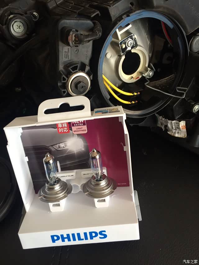

网上买的夜劲光H1(远光)、H7(近光)♂

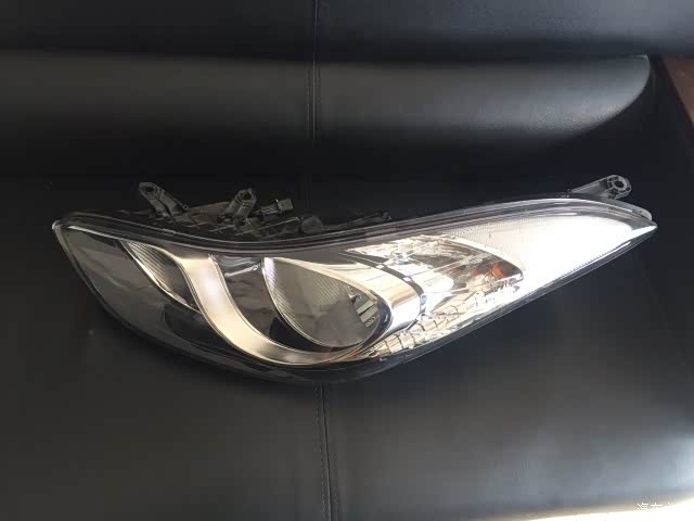

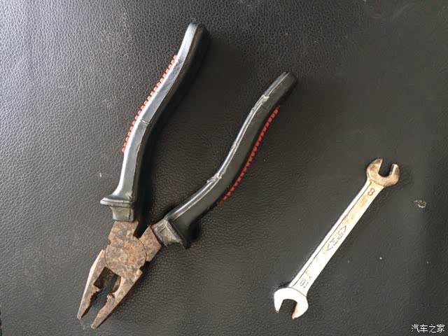

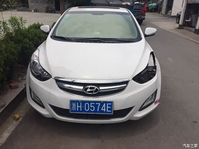

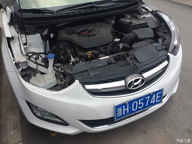

卸灯工具♂,其实就是每个灯三个螺丝,但是有一个大小和另外两个不一样,所以拿了一把钳子

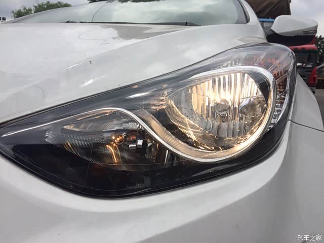

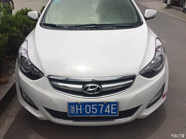

抠了左眼的小白狼♂
左眼一枚♂

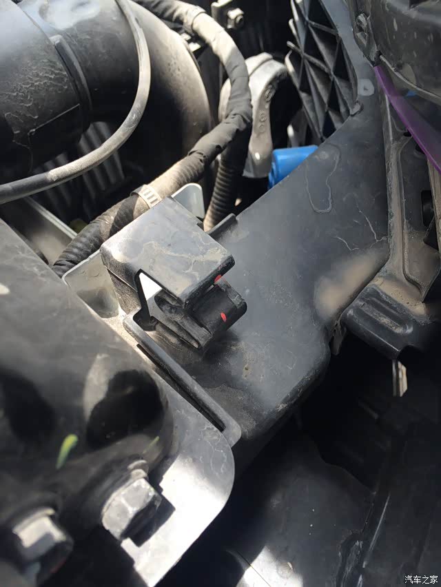

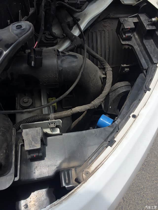

拧下防尘罩♂然后拔下图中的插头,摁一下解开那根铁丝一样的弹簧扣,灯泡就可以取出来了(原谅我没有拍下每个步骤)
从这盒子里取灯泡居然要用蛮力♂我原以为应该有机关

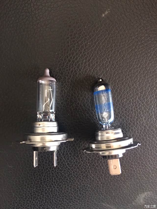

所以要小心点,因为据说手上的油脂沾到灯泡玻璃会严重影响灯泡寿命,最好戴手套,我没手套就撕了点保鲜膜挡一下就ok了
近光,原车(左)、夜劲光(右)♂,原谅我忘记拍远光了
左眼上身,抠右眼♂
右眼换灯过程雷同,此处省略N图文(其实是我懒,没拍照)

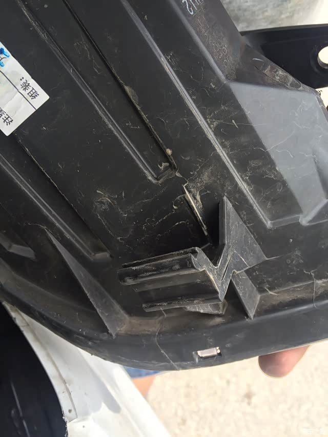

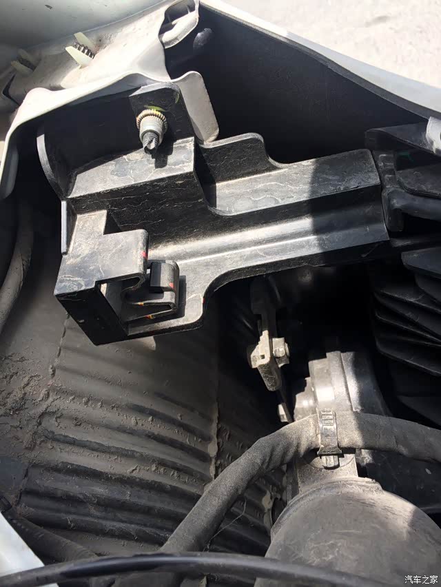

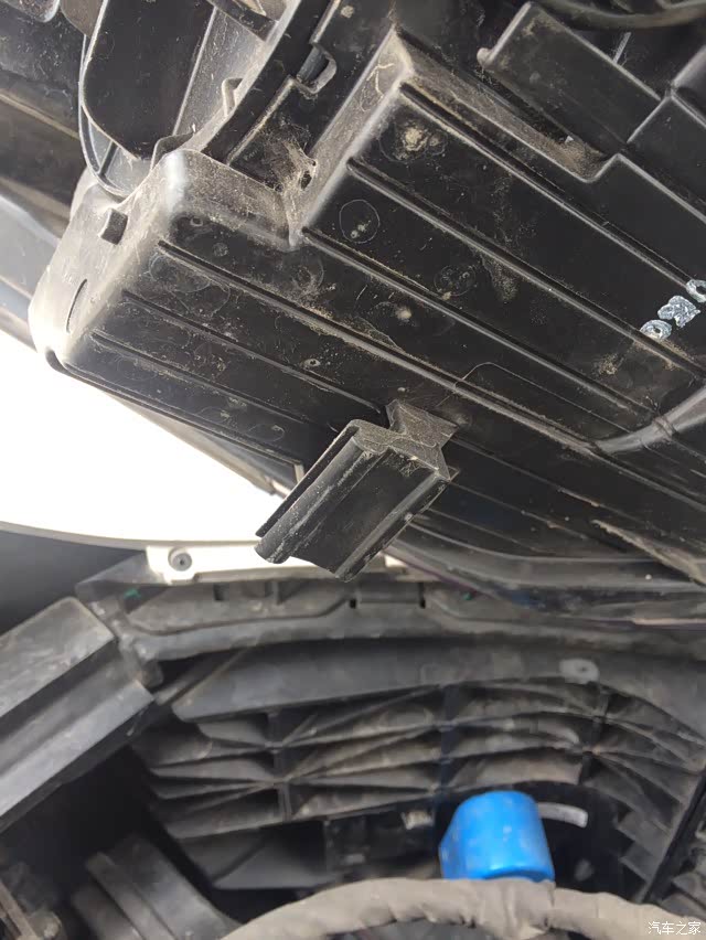

每个大灯除了上面可见的三个螺丝,下面还有两个卡扣♂
像两个嘴巴,咬住灯上的卡子(是这么叫的么?)♂
两卡扣具体位置♂

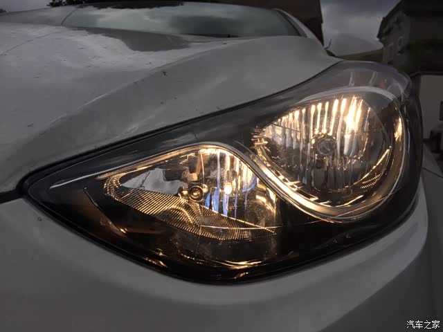

完工♂小白狼的精气神又回来了
近光♂
远光♂
刚装完就来发帖了,暂时没有夜间效果,有了我再来更新。(可是楼猪没拍过原车灯光,没有对比,大家别骂我好吗
