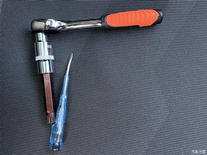

需要用的的工具:M12花键扳手,小平口螺丝刀。
