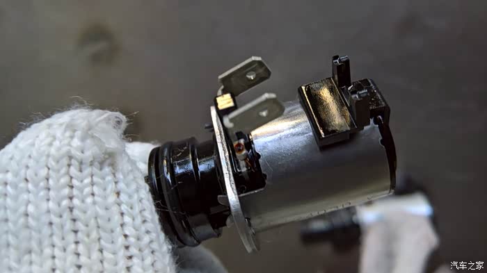

这个是新的锁止电磁阀,注意电阻部分是绿色的,其实都是拆车件,就是卖家从国外回收的二手件,大部分货源在广州,北京也有小部分货源。目前全国基本上没有原厂件,所有说原厂件的都是忽悠。

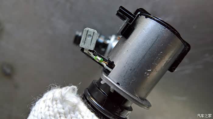

这个是坏掉的那个,注意电阻部分是黄红色的,已经击穿烧掉了

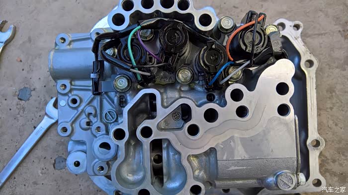

这就是四儿子忽悠我需要更换的阀体,MD,黑啊,真黑啊,其实真正需要更换的就是那个绿线连接的锁止电磁阀,也就半个打火机大小
