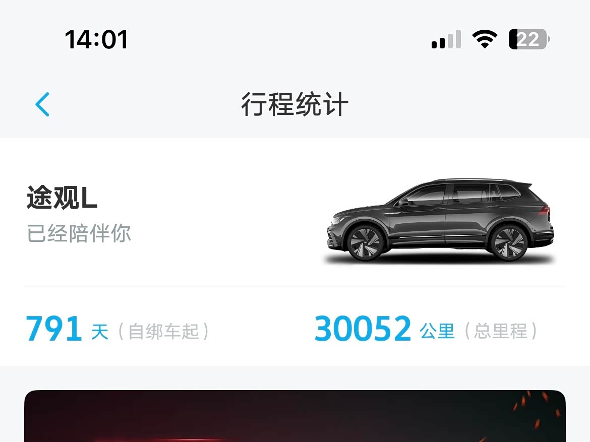

在买车时,大多数人都会穷尽力量去了解预向车型的优缺点,都希望能买到一辆全能而完美的车子,事实上人无完人车无完车。当然大多数人也包括我。大家好,我是汽车之家车主达人稽元,一名途观L280车主,2023年4月初我提的途观L,转眼车子里程表突破三万公里大关,对车子已经过了“蜜月期”。如今城市通勤、山路自驾、长途露营全经历过!从提车时的“真香”,到如今能破去途观L在心中的“贼”,今天就客观公正的,掏心窝子聊聊我这三万公里低配途观L的真实优缺点。

行驶情况:2年3万公里,主要行驶在云贵一带。

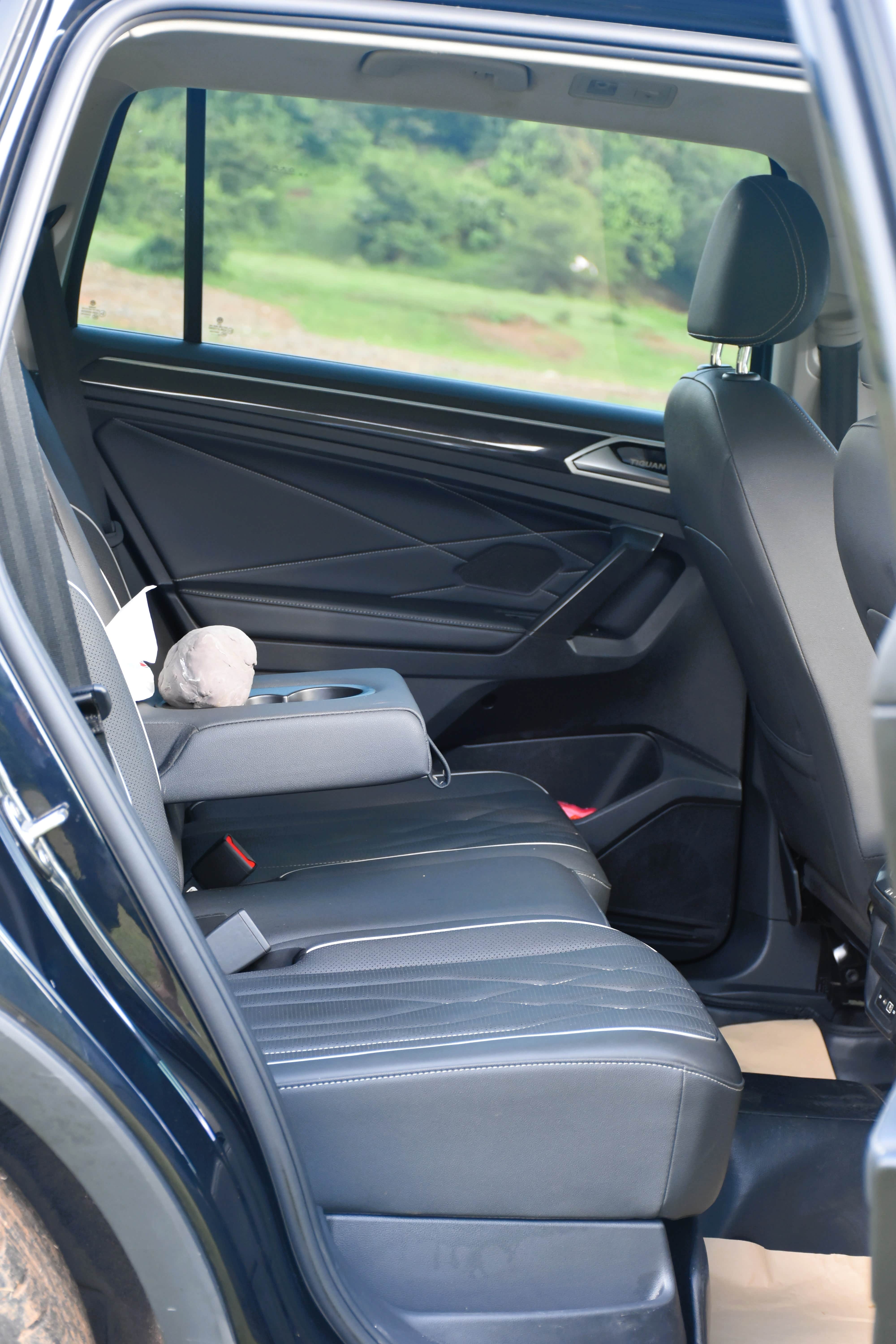

乘坐空间:像我这种身高175,体重150斤的小个子这车塞5个我这样个子的进去一点压力木有,任何位置的二郎腿那是翘的相当舒服。就连我堂哥190斤的体重,都能轻松入座任何一个座位。

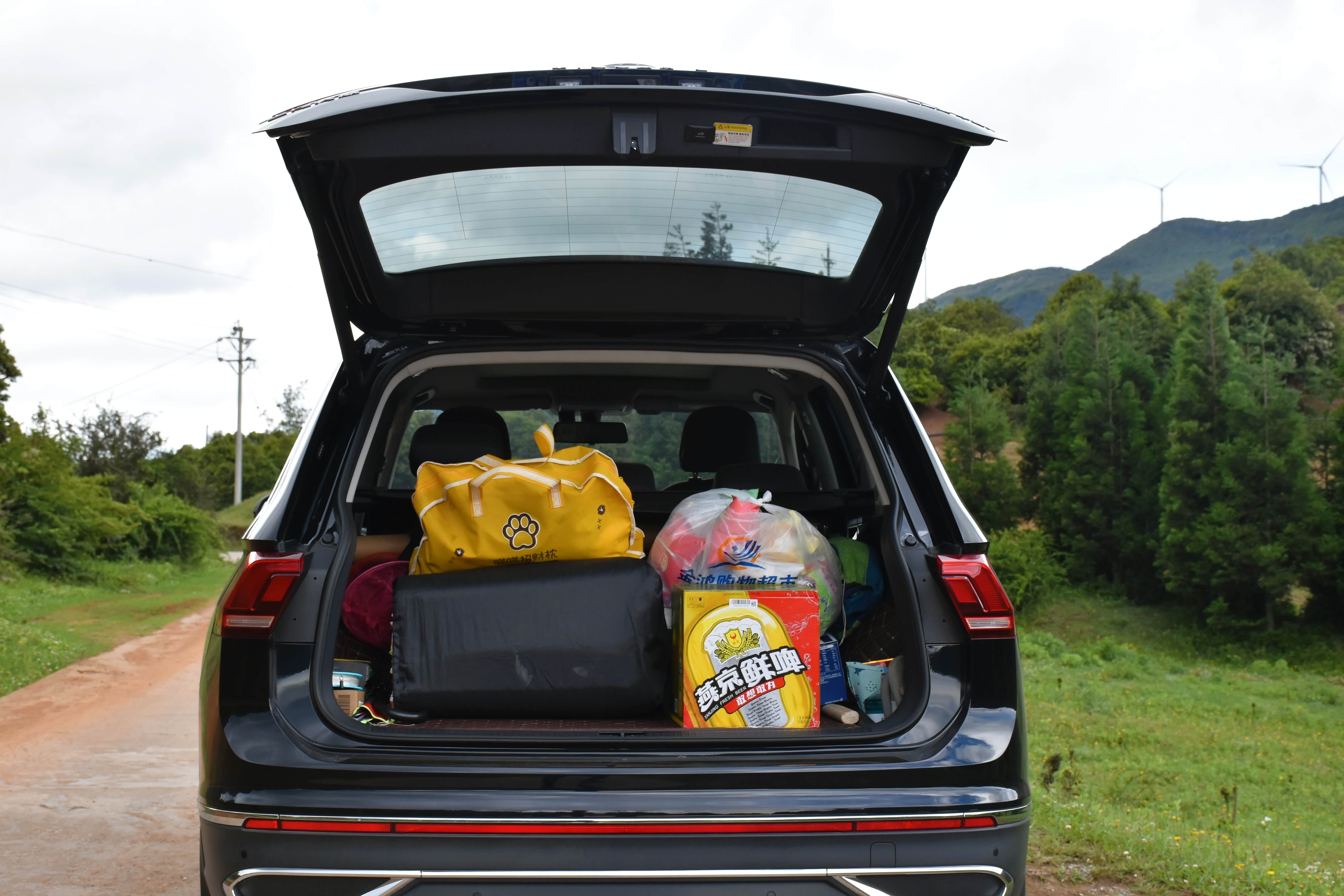

后备箱很规整,大写666。我装得最多的时候就是今年端午我们几家人去曲靖那边露营,装了一个12平米的充气折叠帐篷、2个登山帐篷,6张户外折叠椅、1张折叠桌,1床家用被子、2床夏凉被、还有锅碗瓢盆和一些工具,所有东西放完后还能放一些衣物、食材和一件24瓶矿泉水,关键是还能从内后视镜透过后档风玻璃清楚观察后方来车,这空间同级别绝对是前茅的存在。

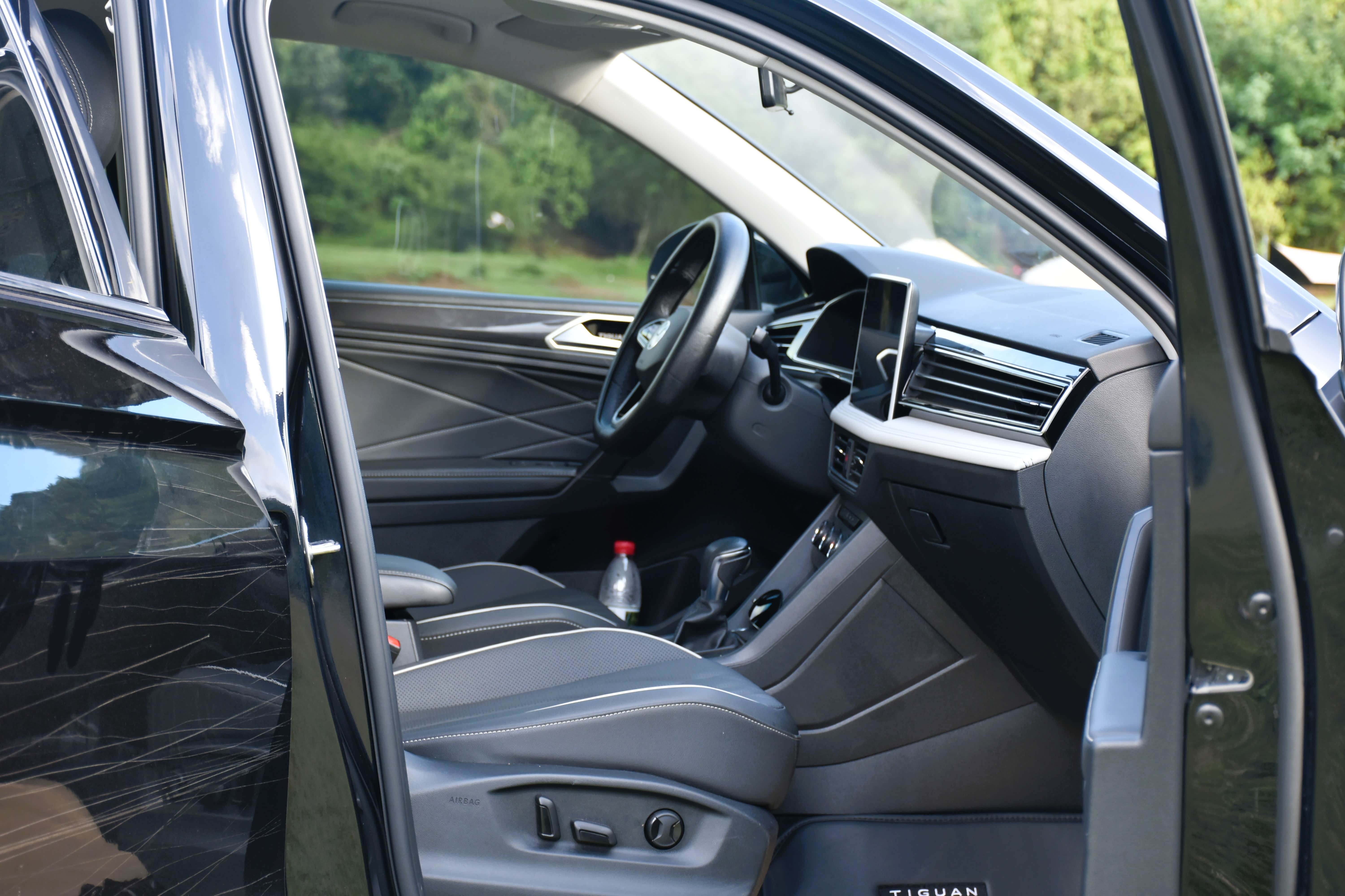

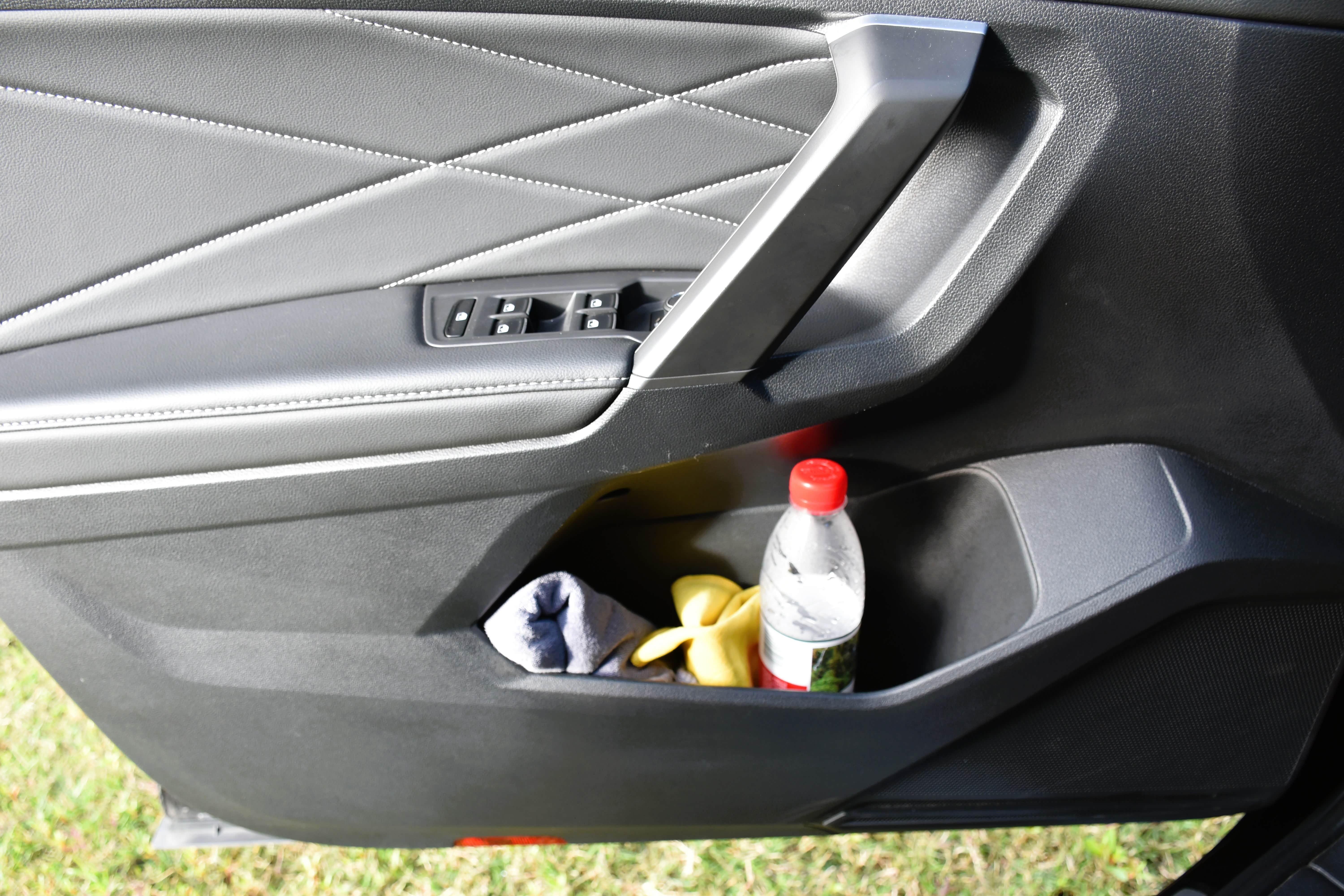

车内小储物空间,很是巴适。上车后,中控下方随便都能找到放手机、钱包、充电器的地方。4个车门上的储物格真的很大,500多毫升的矿泉水能放4瓶。像我主驾车门放完擦车毛巾,一瓶水后,还可以放自己的斜跨胸包。

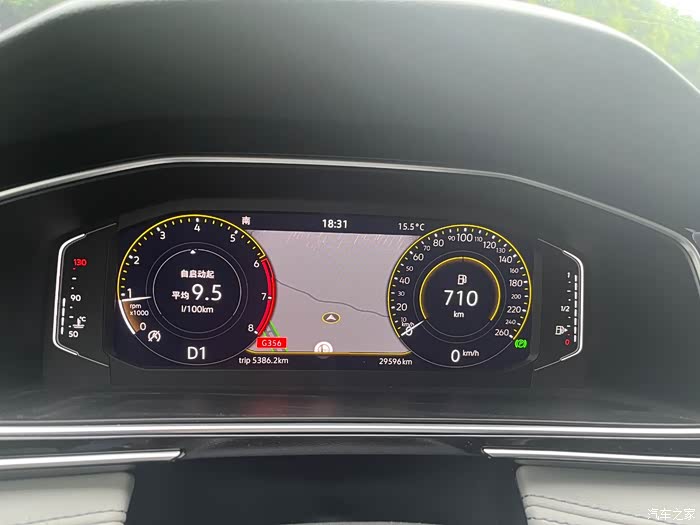

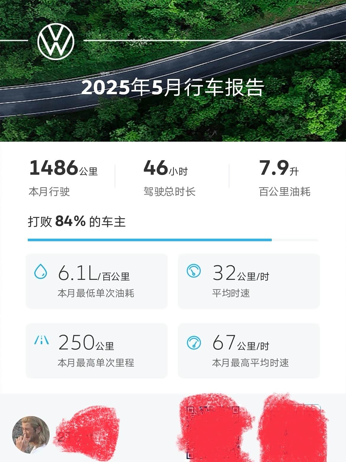

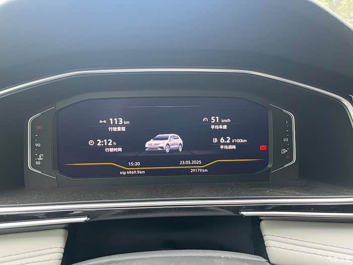

高速省钱王,油耗真能打。我初步做了统计,行驶的路况大致是高速和城区(包含山路)各占一半的样子,现在平均油耗是7.9升百公里,对于一个1.6吨的中型SUV来说已经很省了。特别是长途跑高速那油耗就太能打,平均油耗在5.7至6.3之间。这两年跑高速最低跑到百公里3.4L的油耗,五一回家时这段高速有下坡居多,全程50公里左右,(包括2公里城区、8公里快速)跑出过3.4L百公里的表显油耗,途观L高速比较省油,我都管它叫高速省钱王了。

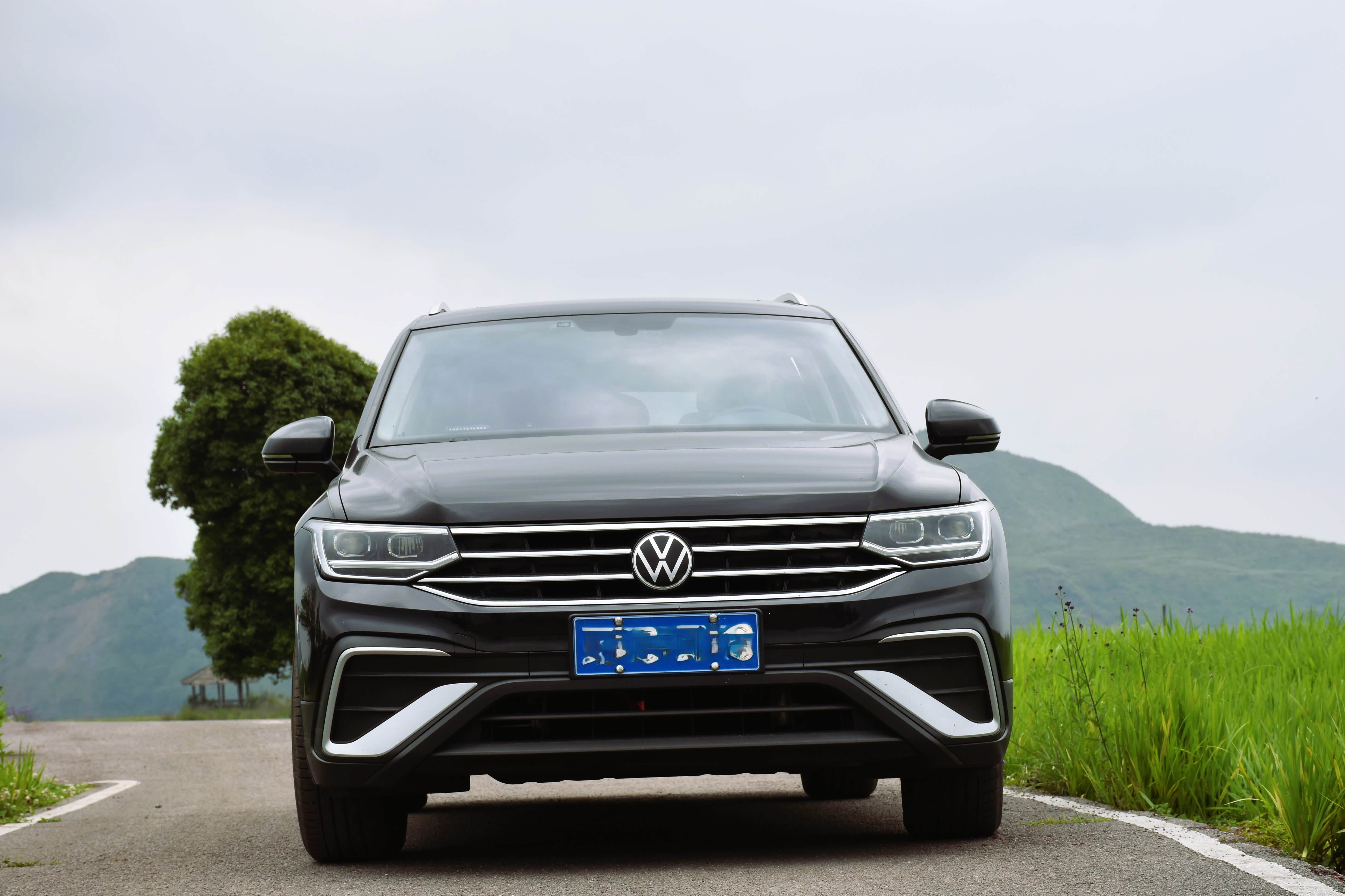

外观有敷衍之嫌:外观我想爆料的是车头,这车的车头感觉很低、中网是伸出一段来的,从侧面看起来只有那么丑了,更新了那么多年款都没优化,我感觉在设计上有点敷衍的嫌疑。

空间缺点要吐槽:空间上要吐槽的是在后排,一个是中间位置地板凸起太高了,像我堂哥那种个子在中间的话,会觉得很憋屈。另外是后排座椅边上的储物槽,很容易进杂物,清理起来很费劲。

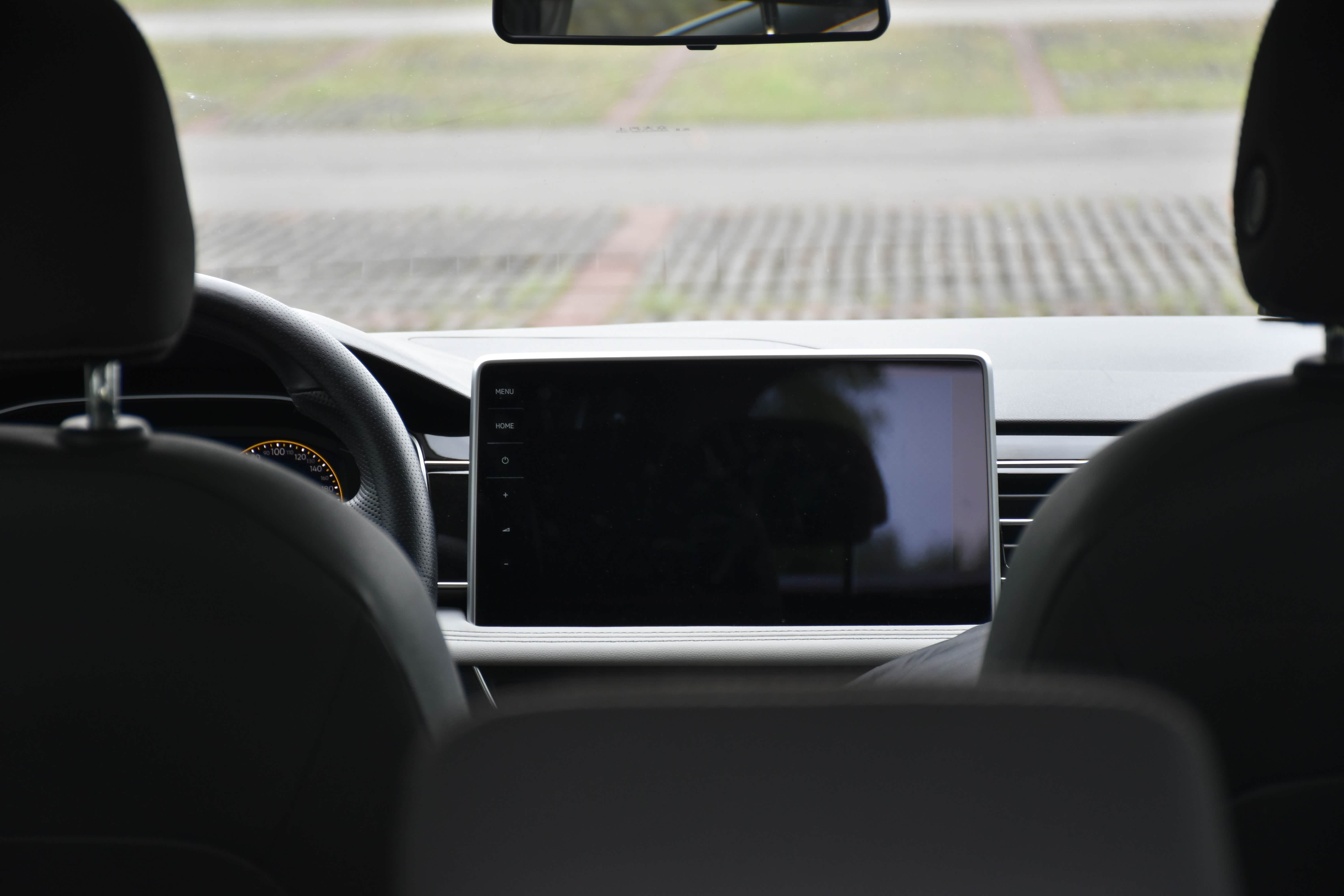

车机中的“丐中丐”:一是倒车影像感觉不算高清,有点模糊,晚上倒车如果再下点细雨,几乎看不到。再有倒车影像会卡画面这太难受了。有一次我回家进地下停车场时倒了一次车,后面有好的摩托停着。在我后面倒车时入库时,画面还是上次摩托车的画面,反复挂档没效果,熄火重启没效果,愣是下车锁车等了几分钟又来重启车辆才恢复。三是自动启停,全景天窗使用率不高,语音助手识别能力不行,几乎就是一个喊“在”的工具人。四是行车时会遇到听音乐没声音的情况。

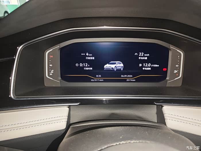

城区油耗毁三观:这车高速、平均油耗都还好,但是在城区堵车时的油耗很高,城区我上班就3公里路,平时都是12L百公里打底,最高我跑出25L百公里的表显油耗来。

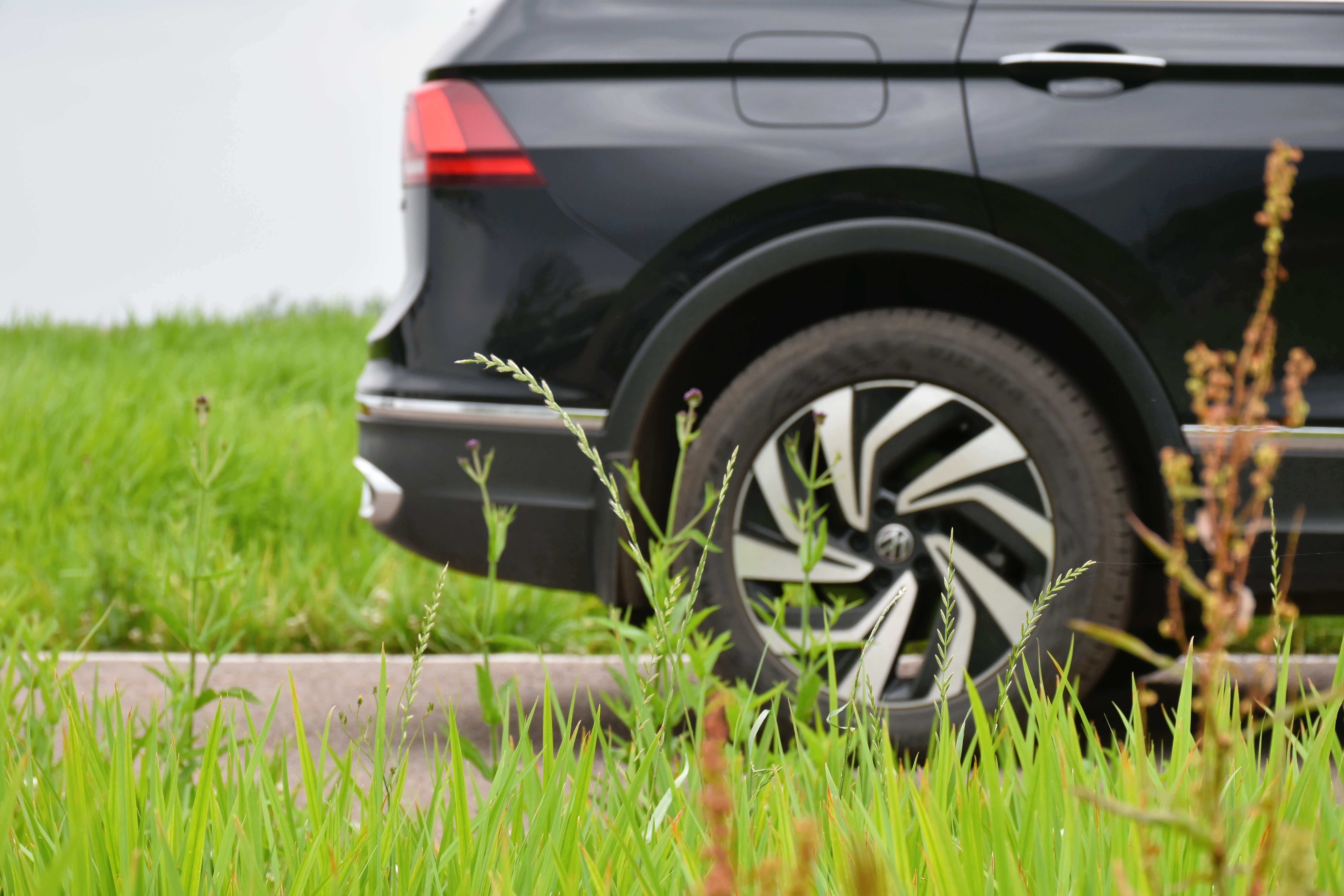

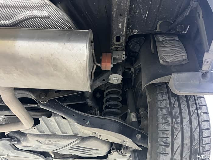

成也萧何败也萧何的底盘:底盘算是大众的拿手好戏,但我买的这车的底盘伴随异响,一直无法根治,身边许多朋友反映也响。冬天有冬天的响法,夏天有夏天响的方式,都集中在车轮上,这两年前后检查维护了不下五次,检查维护完以后能治标,但压根不能治本,至今还是没有解决问题,关键是有时都响,有时换着位置响,有时候又不响。主要集中在减震、刹车周边,特别是过坑洼路面减速带时,减震会唰唰的响两声,有时刹车也会摩擦到刹车片发出响声,很烦人。
