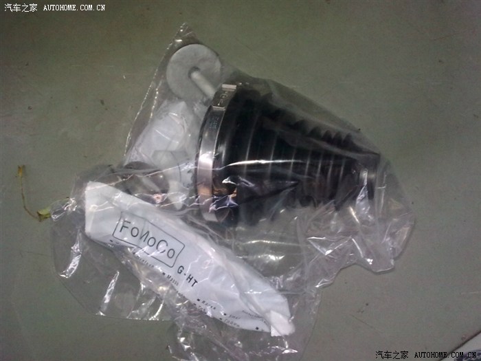

这个就是传说中的球龙套,一盒子有俩个,我就只拍了一个,那白色的袋子里装的是致胜专业的印度神油,这玩意要倒进球龙套里面的,有点像牛油,灰色的。要是你的车这个地方有油泥,那就要上架了~~~

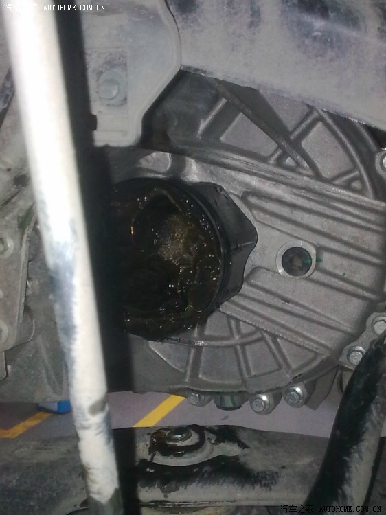

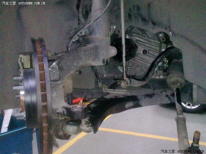

本来我以为换这个是很容易的事,没想到这么复杂,这么暴力~我的车是左前轮渗油,就需要拆左轮的传动轴,传动轴的一端是连着变速箱的,很难拆,而且拆的方法只有一个,用撬杆蛮力撬。先上图

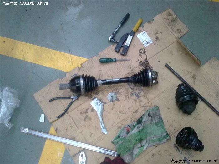

下面这张图就是拆下的东西,传动杆,两边的是球龙套,可以看到一边的球龙套是上得内部零件裸露着,就是因为那部分连接变速箱撬不下,所以只好拆这里了~边上的银色的就是用来撬的撬棍,本来有两支,撬弯了一支~~~

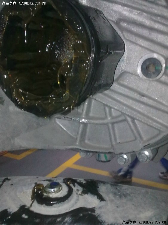

结果三个维修师傅撬了半天都撬不出,上面倒数第二张图的黑色的东西就是传动轴的一部分,连接着变速箱,那个银灰色的就是变速箱,可以看到上面有作为支点撬过的痕迹。原本这个黑色的部分也要拆出来的,后来那几位实在是撬不出,只好作罢,遂将前面的那个部分拆掉,拆下的东西就是最后那张图上的,传动杆。。。。。。
我在边上看的心痛,不知道这样撬了对变速箱有没影响,那没拆下的部分的密封性是不是也有影响,毕竟被三个壮汉撬过,以后会不会出现漏变速箱油什么的~~
