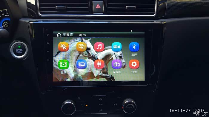

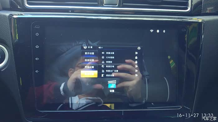

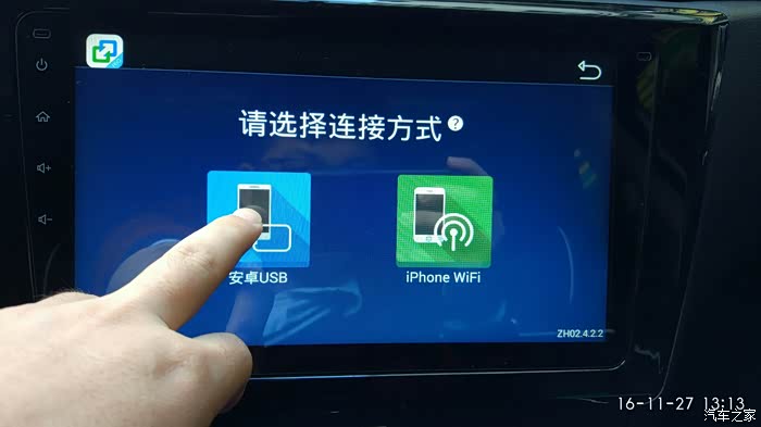

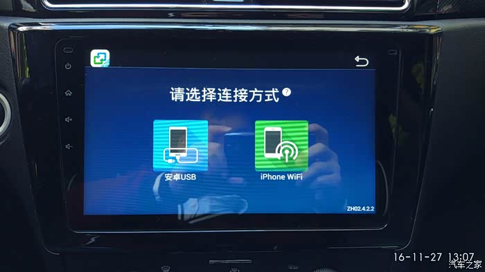

车机端的设置比较简单,点击桌面上的手机互联,就会进入以下画面。
互联功能针对不同手机,提供两种连接方式。

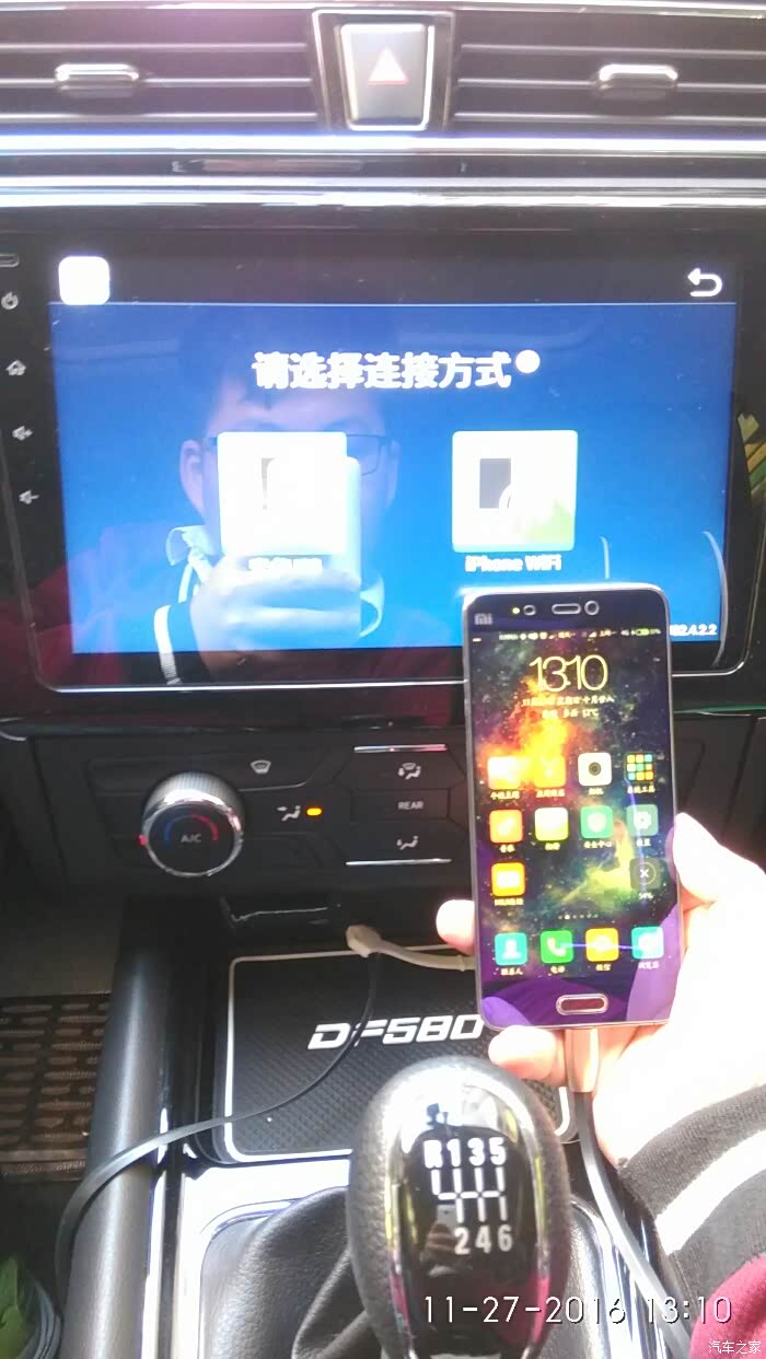

小编的手机是小米五,属于安卓机,选择第一种联系方式。接下来准备数据线。先把数据线插上,中控设置完成,然后对手机进行设置。

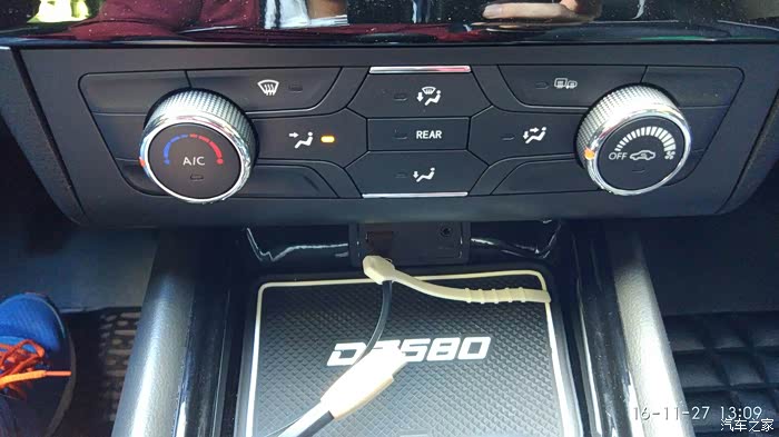

空调下端有一个USB接口

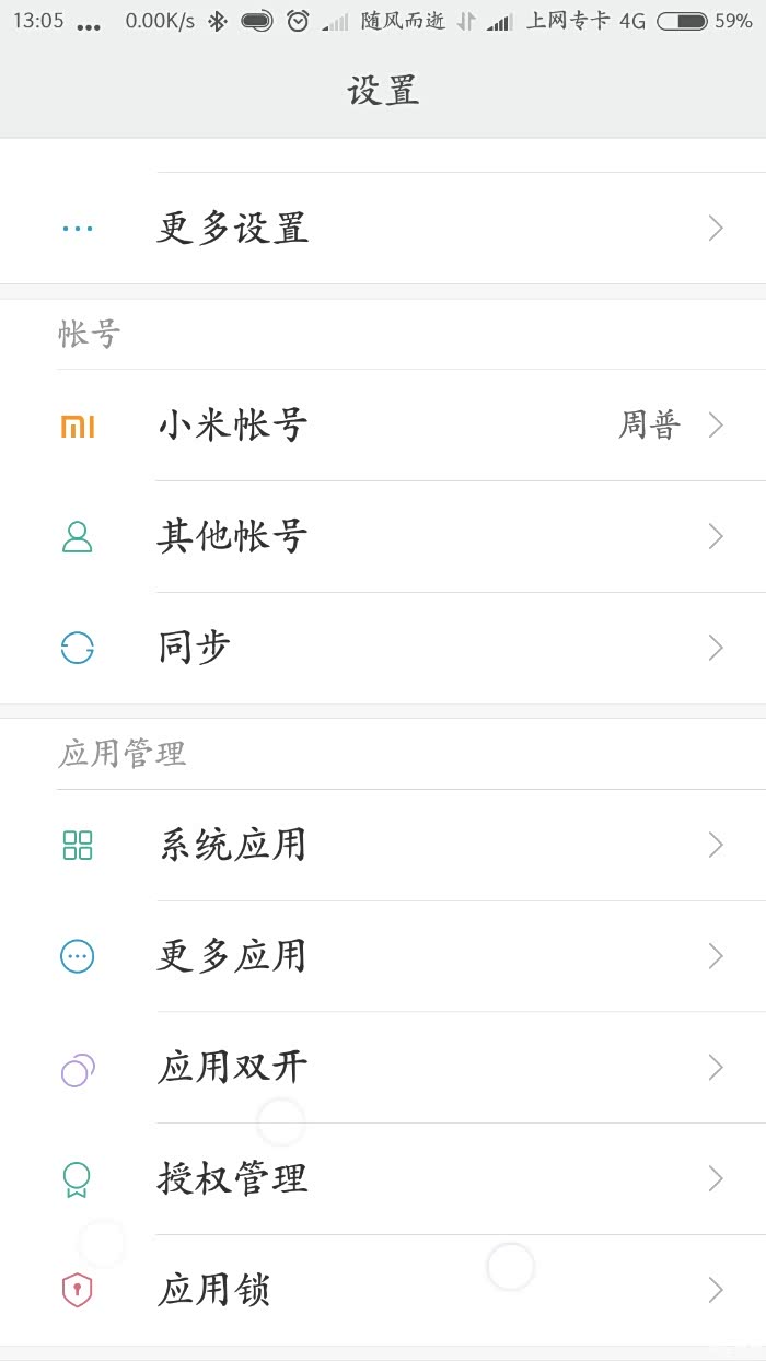

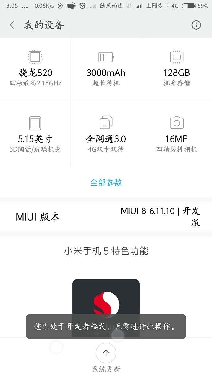

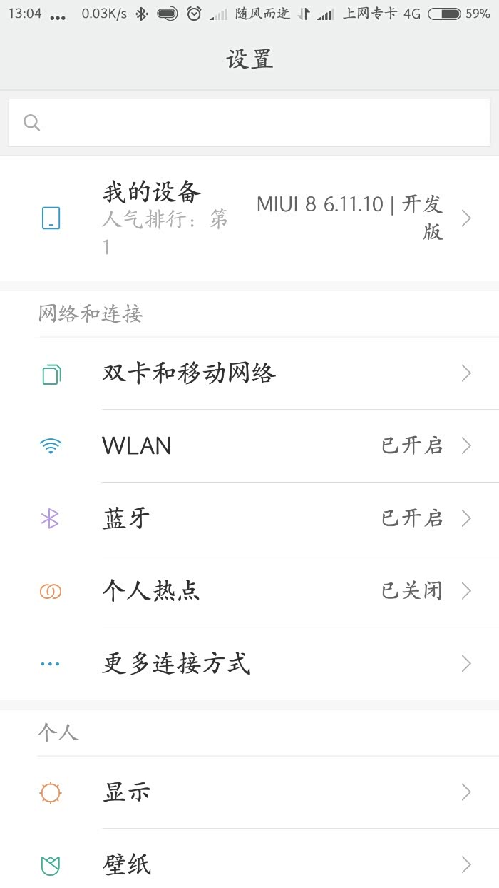

小编的手机是小米5,需要打开,手机的USB调试。我们先需要进入,开发者模式。具体如下:
手机设置界面
点击我的设备
我的设置界面
再点击MIUI版本
手机提示已经进入开发者模式
一般手机都是点击是4次,就会有提示出现。

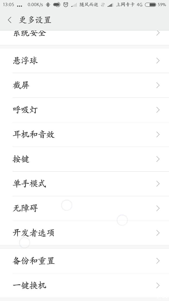

更多设置
当手机提示已经打开开发者模式我们就先回到,手机设置界面,进入更多设置。

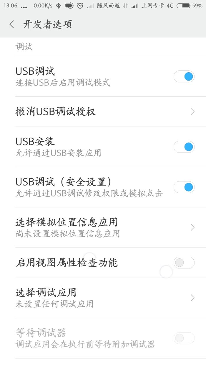

倒数第三栏的开发者模式
这个时候再进入更多设置,就会出现开发者模式的选项,点击进入,打开USB调试。
开发者模式界面
这个时候要注意了,USB调试和USB安装都需要打开。因为接下来我们需要通过USB安装一个互联助手。很多车友连接失败,往往就是这个地方出错了。接下来就是,把手机连上数据线。

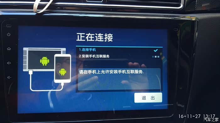

使用数据线将手机和中控台连接好
插上数据线之后再点击中控台的,安卓USB
点击安卓USB

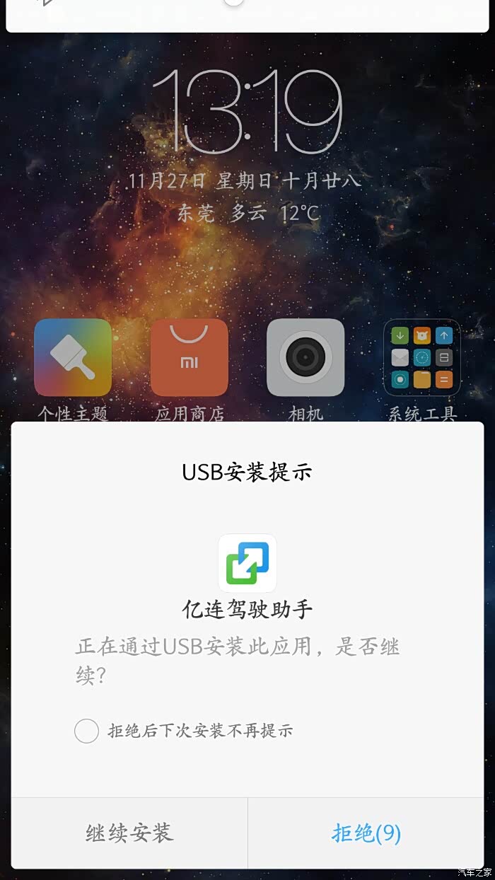

中控会提示,允许安装手机端的互联服务。

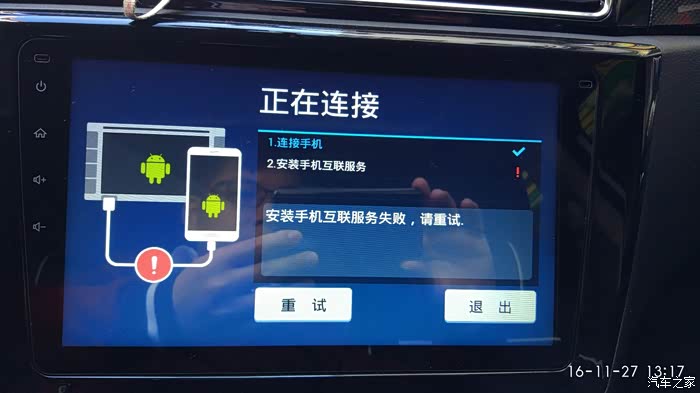

过一会手机就会弹出安装互联助手的通知,如果没有弹出或者,中控台显示连接失败我们就需要,多次拔插数据线。
点击重试或者多次拔插数据线。
点击继续安装。
弹出安装提示后,点击继续安装。

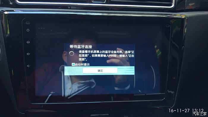

打开蓝牙连接,方便导航语音和听音乐
到了这一步,说明已经连接成功了。

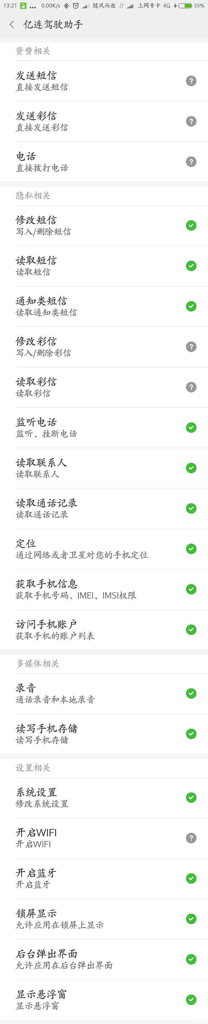

尽量打开助手所需要的其他功能权限。

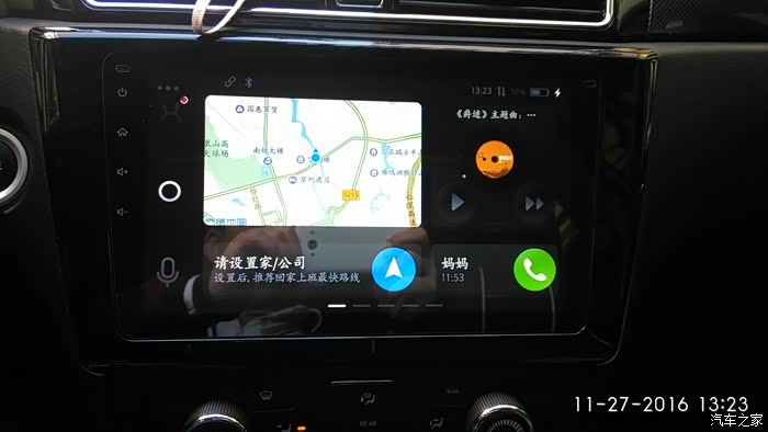

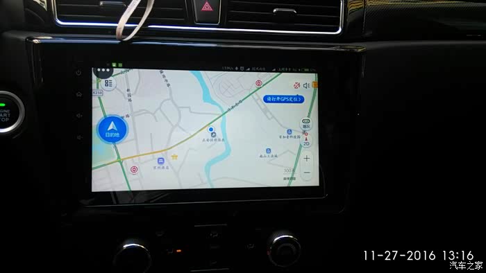

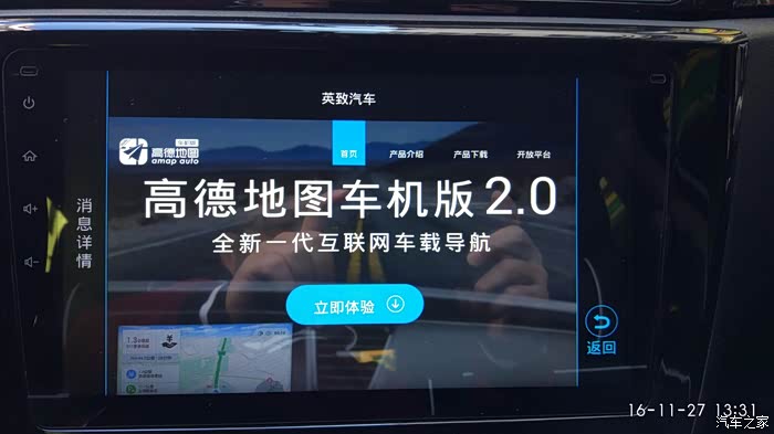

我手机里安装的是高德地图车机版
现在已经实现了手机与中控台,画面同步显示,这里建议大家使用,高德地图车机版的APP,比手机版,要更适合中控操作

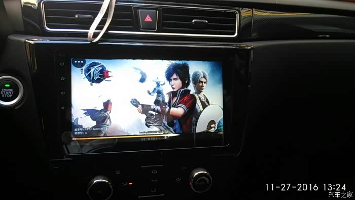

下面放几张演示图。
《不良人Ⅱ》官方手游
感觉还不错

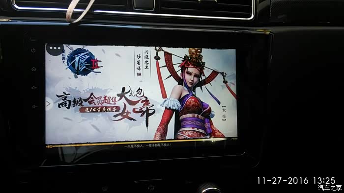

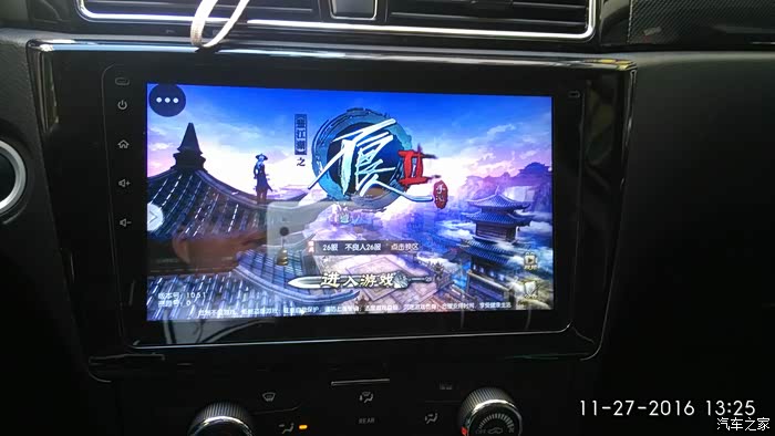

互联可以双向操作。
可以在中控里玩游戏
