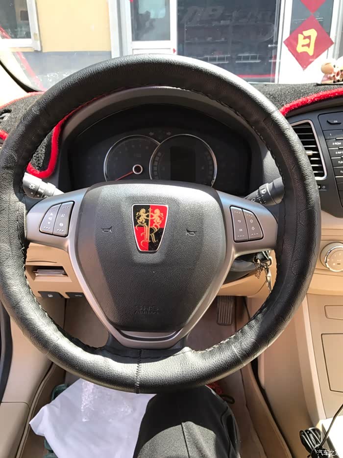

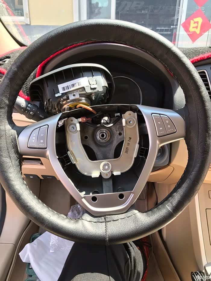

自己在朋友那改装他东西多什么都有、拆方向盘
就四个螺丝这里比较好弄八健的

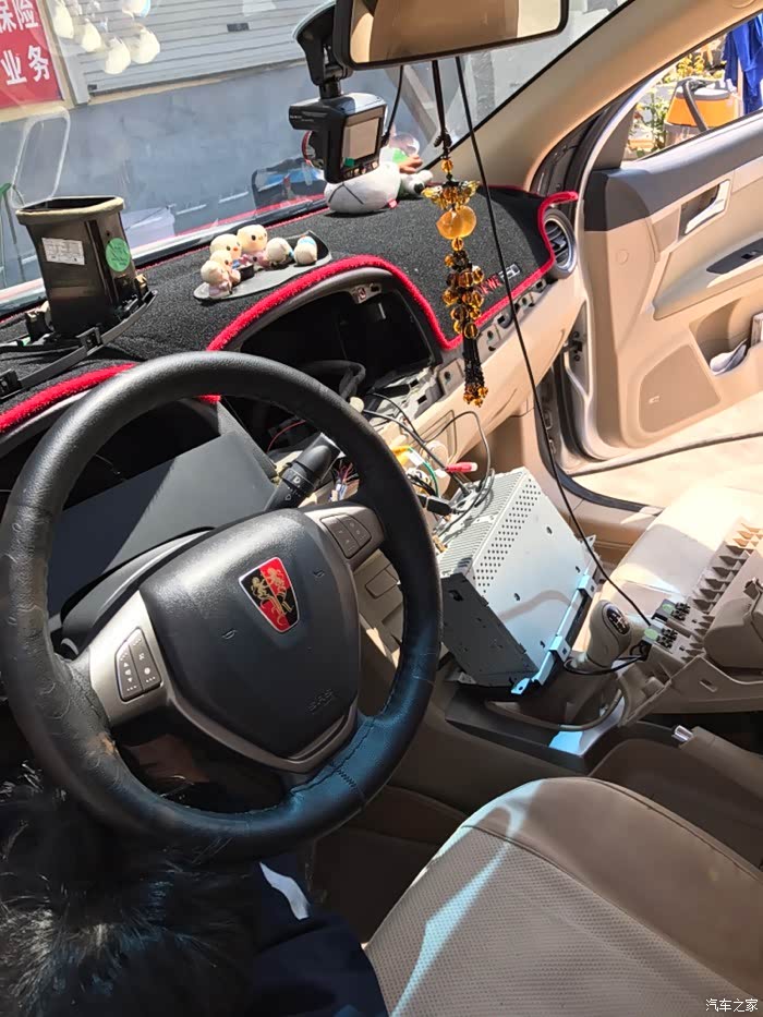

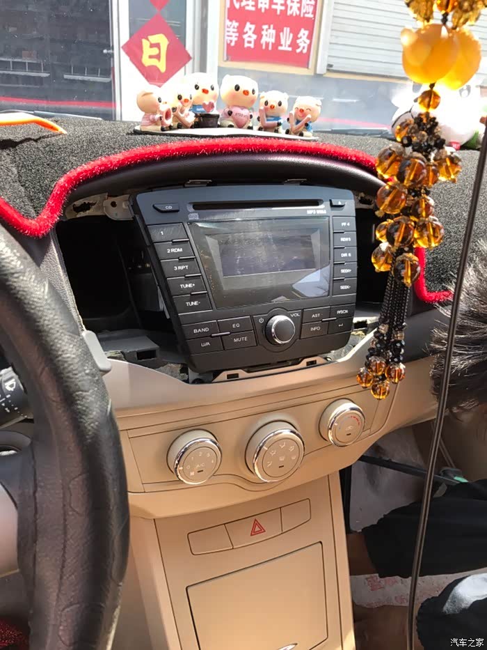

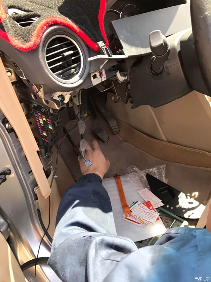

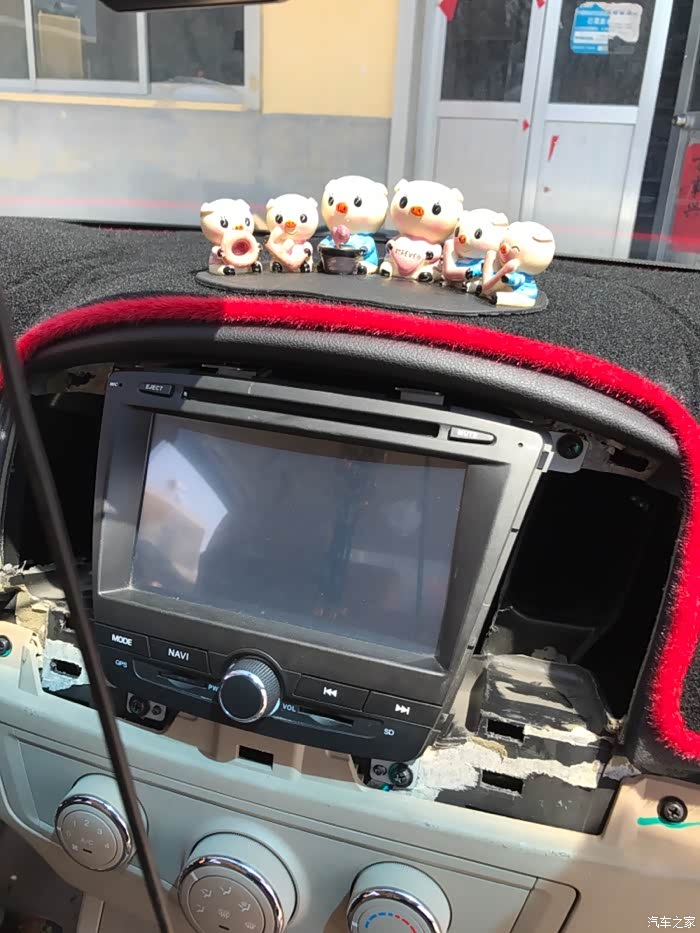

装完、再拆CD机
这里出风口给我撬坏了、最后哥俩好粘

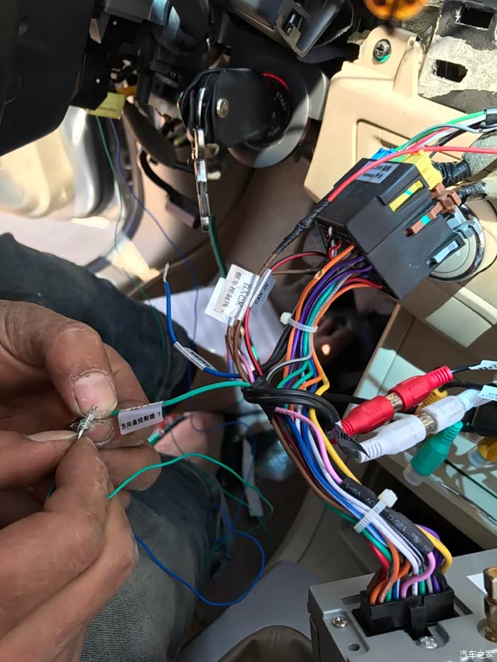

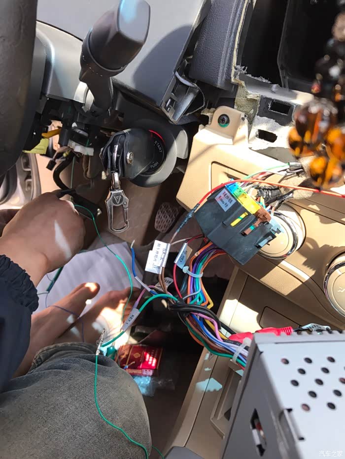

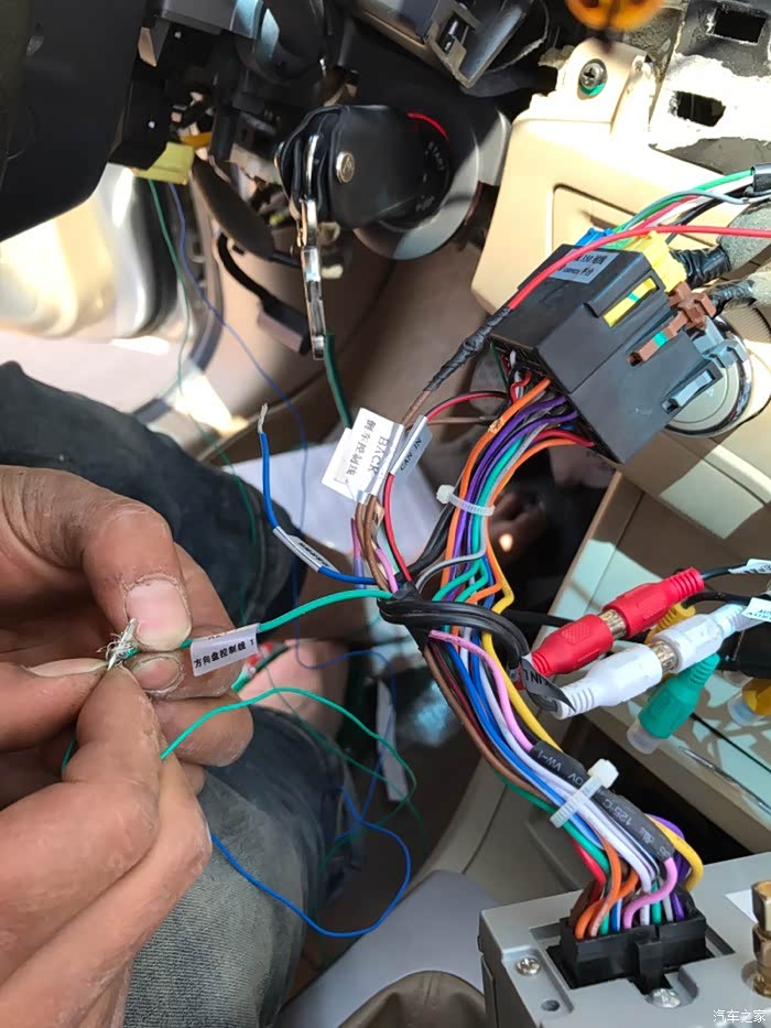

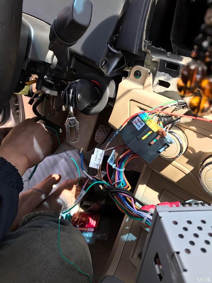

查好导航试接多功能方向盘盘、下面细说、八健必须要接两根线
自己装的图片没怎么拍没拍着接线图下图给你们找个线路图
安装完成调试

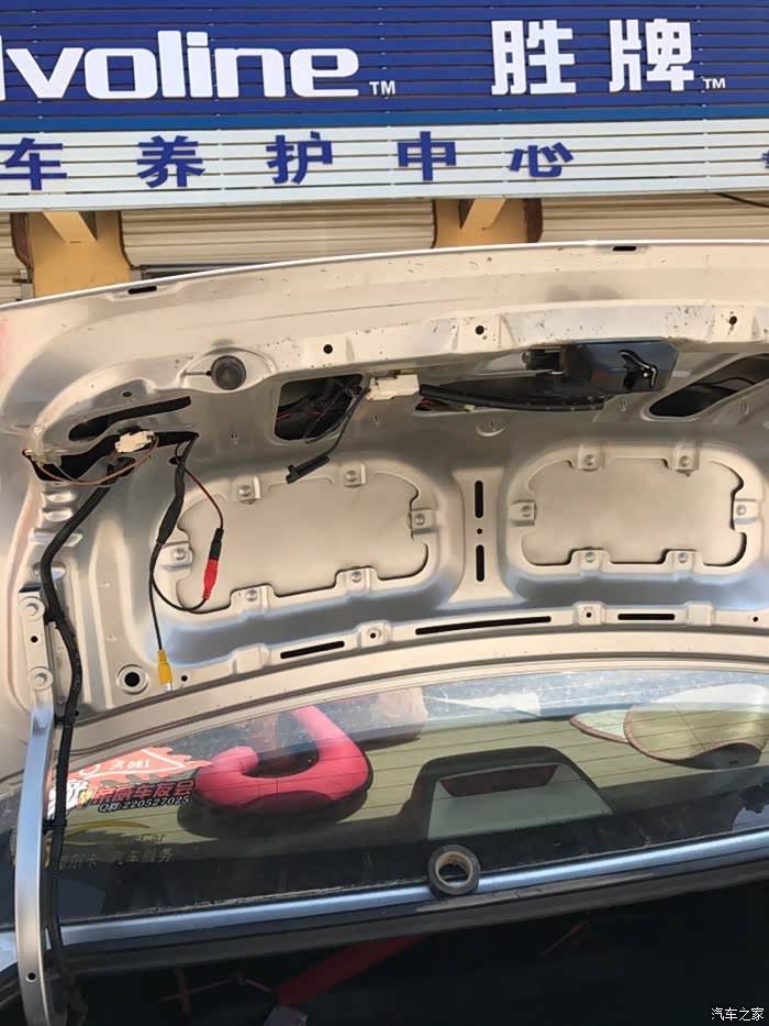

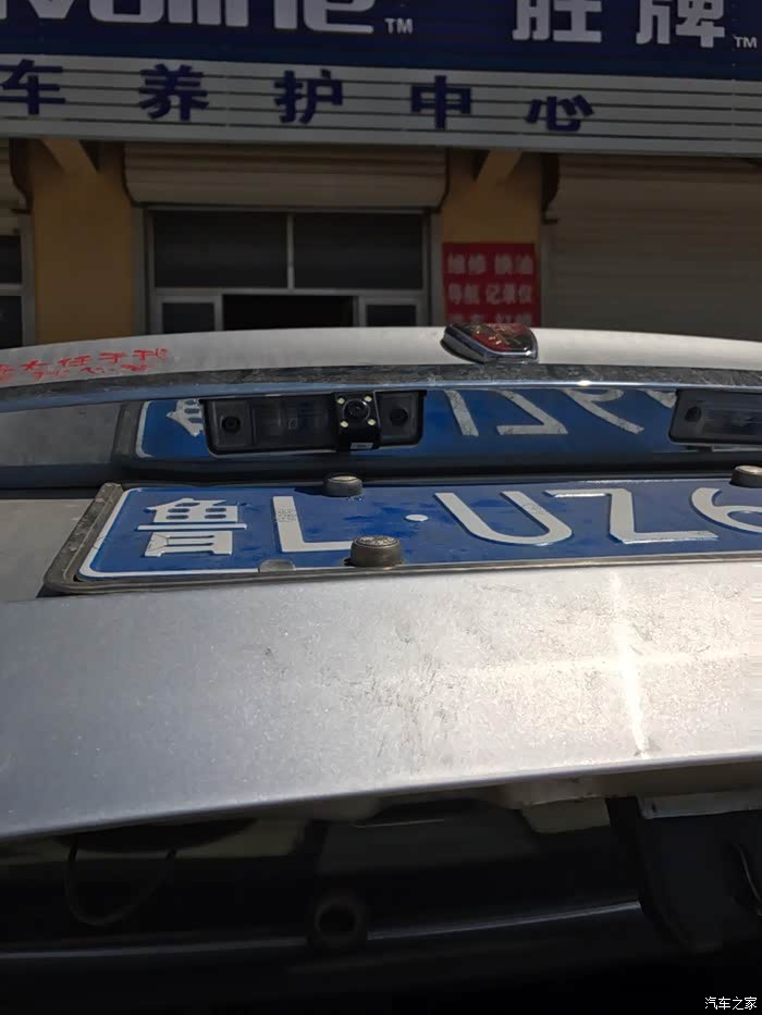

后备箱倒车影像

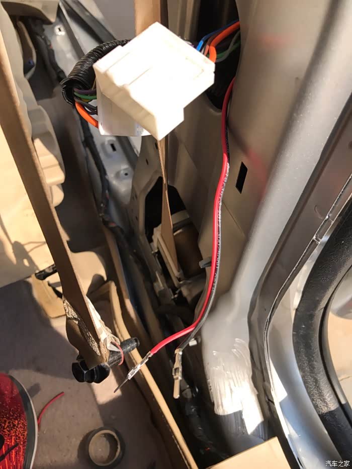

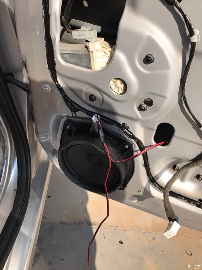

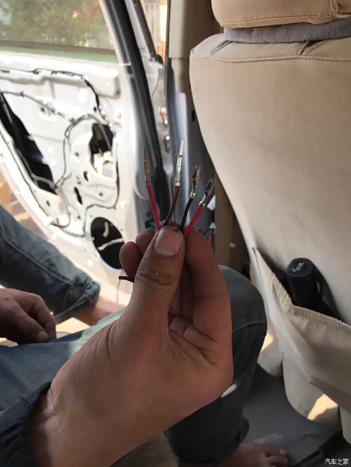

下图后门加装喇叭原车有线只需要从门边接头接线就行
门边穿线走内线

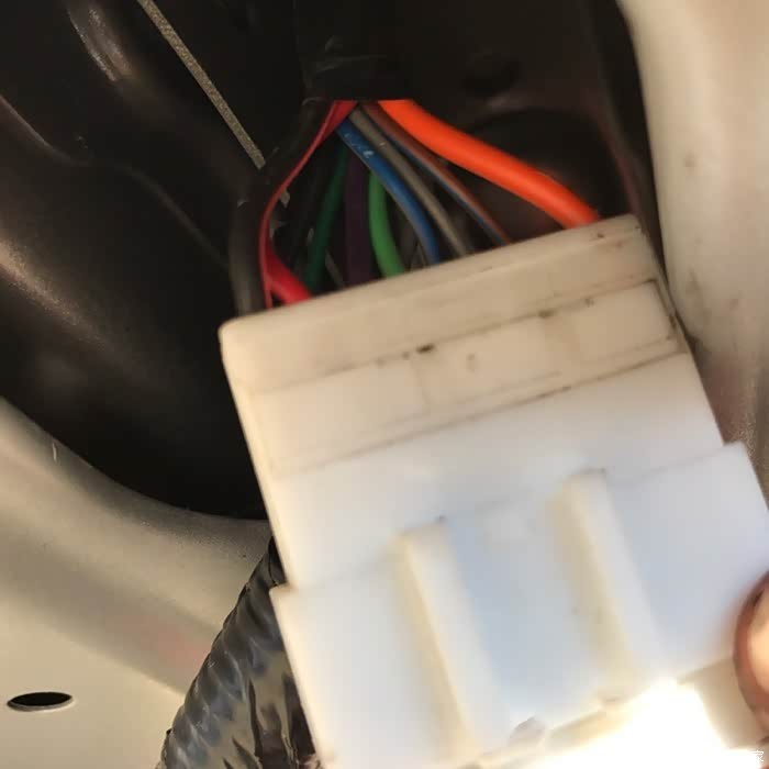

就这插口里面有两根没接的线就是喇叭线
不破线完美对插
装完喇叭后

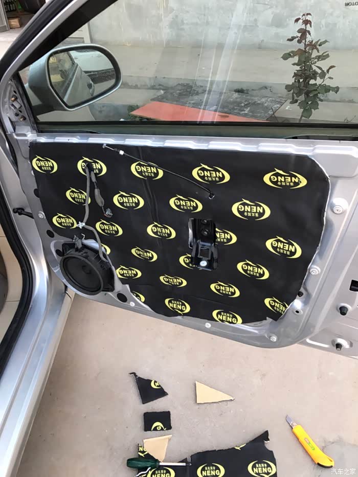

捎带做了隔音

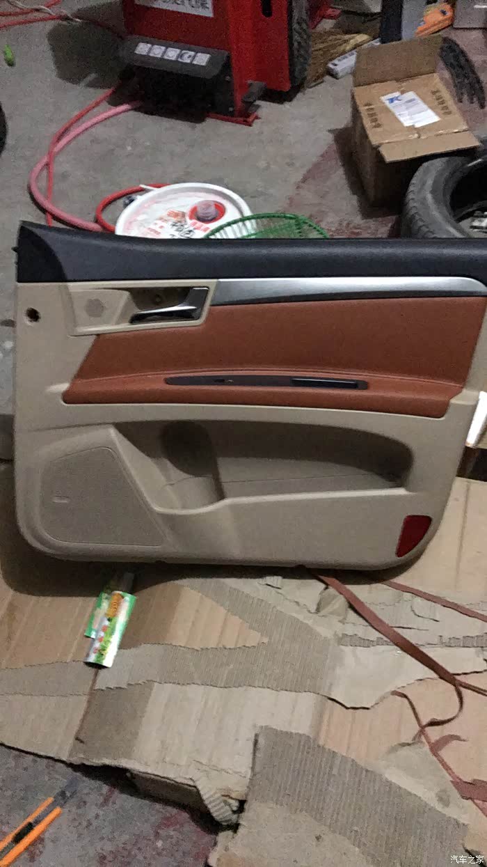

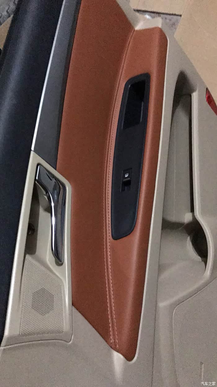

门板包皮没经验自己包的有点瑕疵手都磨起了泡
正好拆下来按的、一天没弄完弄到晚上九点才弄了三个门子睡觉明天继续加油、

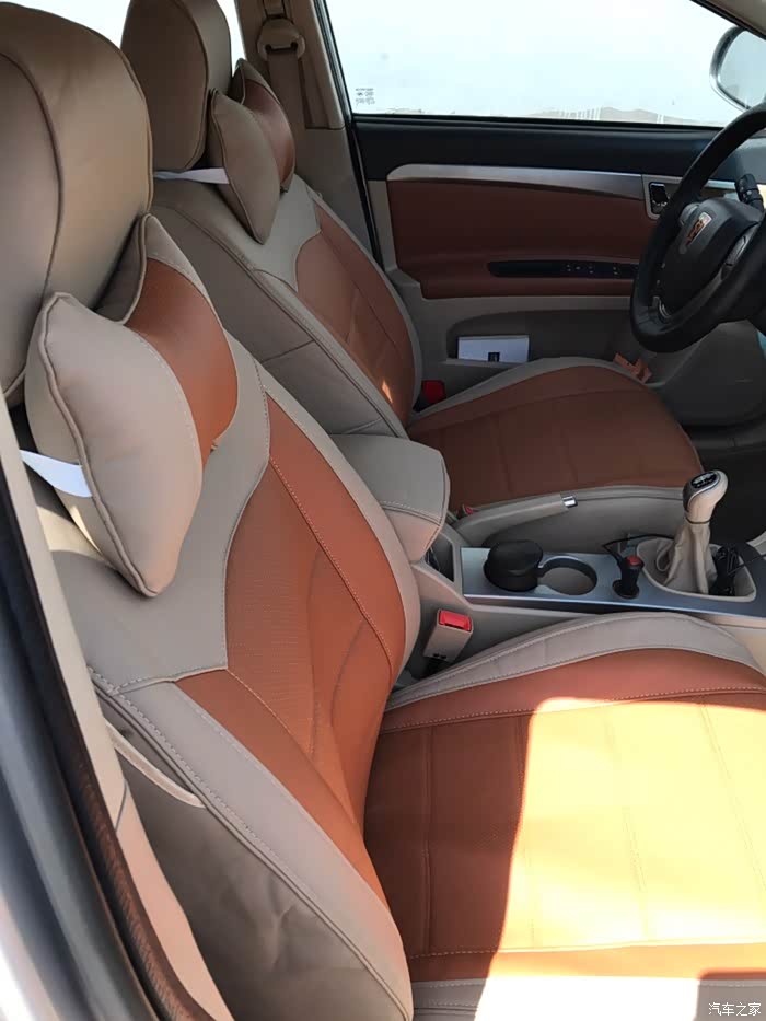

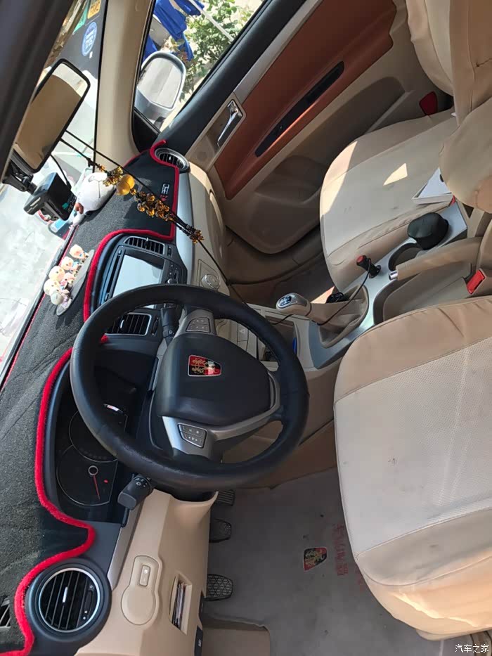

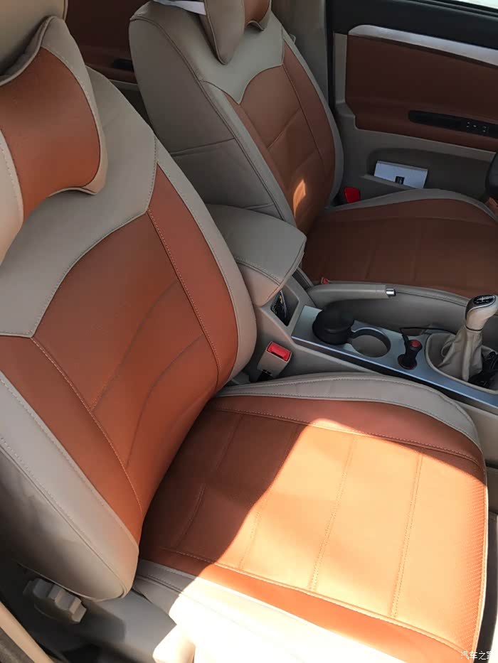

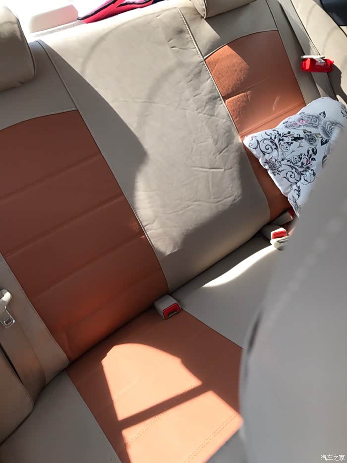

买的座套也装上了旧的四年了换成皮的了感觉不错

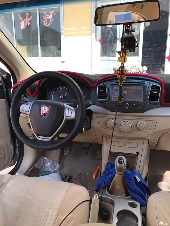

装完效果拍照技术有限车友凑合看吧
好了完工买了黑顶膜跟我朋友没弄上水平有限给我扔了、车友有什么不明白的随时提问
