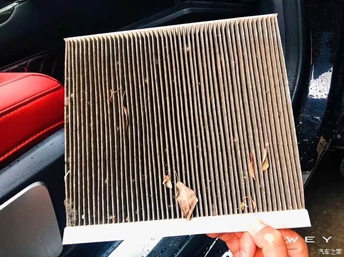

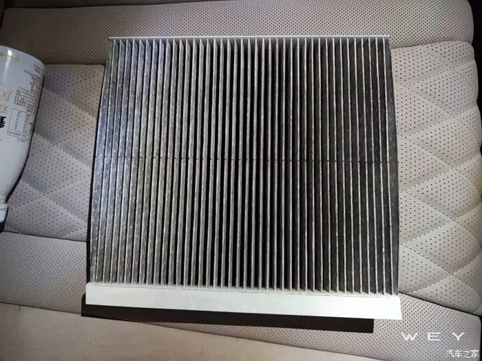

我的拿铁PHEV去年10月26号提车,春节过后大概已行驶了7000公里,在换季上车打开外循环吹风时开始出现异味,类似于枯叶混杂着墙灰的味道,于是决定检查并自己更换空调滤芯(当然异味也可能是蒸发箱有一定程度的发霉)。拆出滤芯以后,由于提前在空调进气口处贴有纱网,所以较大的杂质不多,但滤芯还是散发一股异味,闻起来十分难受。
拆出来的原车空调滤芯

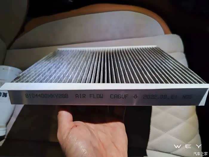

原车空调滤芯

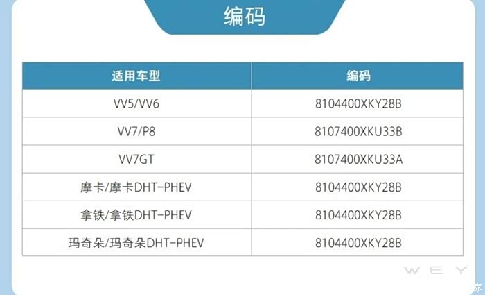

拿铁空调滤芯的具体型号其实和VV5的滤芯型号相同,都是8104400XKY28B
三杯咖啡的空调滤芯与VV5、VV6通用

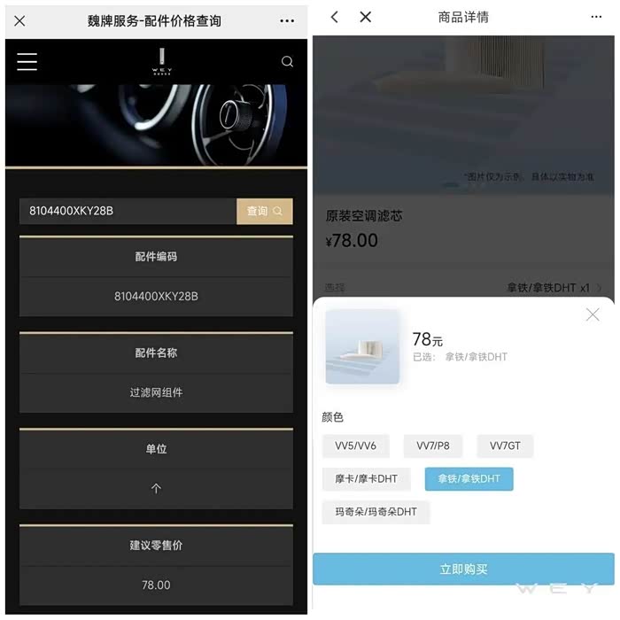

首先原车的空调滤芯在几个常用的电商平台上都没有精准到拿铁这个车型的型号,只能在4S店或者APP商城花费78元购买,加上其本身质量中规中矩,性价比不高,故首先排除。
目前市面上比较主流且适配拿铁的空调滤芯有曼牌、马勒、科德宝、博世等,还有原车的应该是法雷奥(网上那些没有品牌的小厂滤芯不建议购买使用,毕竟关乎身体健康无小事,质量不过关的产品不但于人无益,甚至有害)。
原装空调滤芯官方售价78元

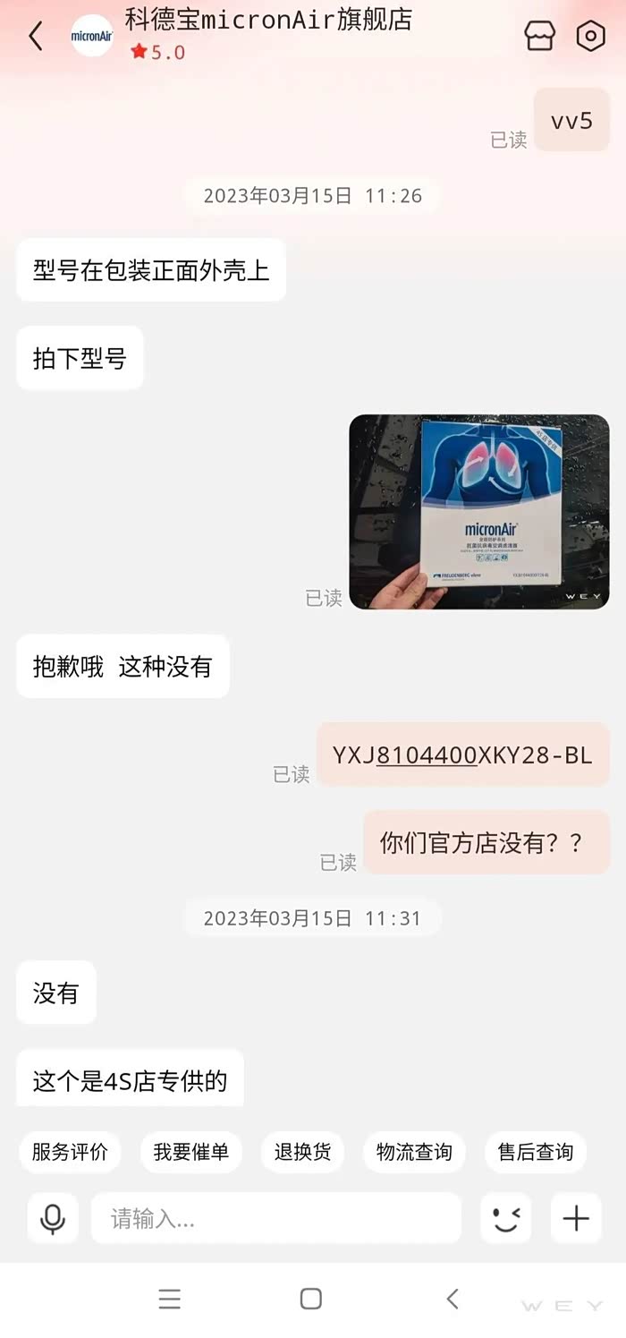

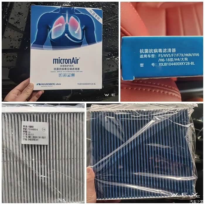

另一款科德宝带有蓝色抑菌层的4S店专供空调滤芯,一些VV5车友已经装车使用,感觉效果不错,但这次因为没有向4S店询问它的价格以及是否有货,所以打算以后有机会再试(电商平台上科德宝有且仅有一款适配拿铁但不带活性炭的滤芯,不建议购买)。
4S店专供科德宝适配VV5抗菌抗病毒空调滤芯
京东科德宝官方店表示没有售卖该款滤芯

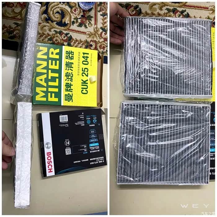

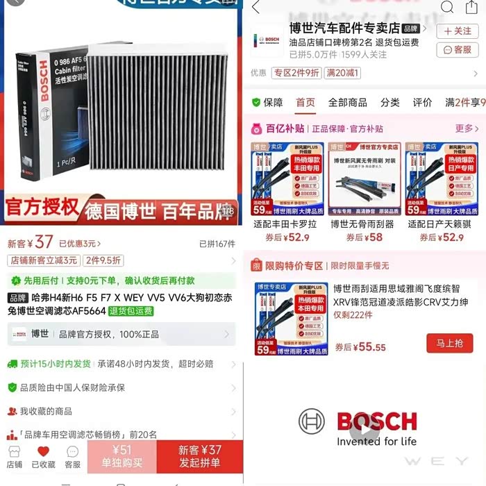

而在曼牌、马勒、博世这几个适配拿铁的N95级别带活性炭的空调滤芯当中,曼牌和马勒的滤芯存在支撑性较差的问题。如果更换这些滤芯并使用一段时间后,其支撑能力很可能随着不断地通气而下降,致使过滤效果下降;对比之下只有博世的滤芯四周是硬的,其支撑性、密封性和耐久性更好,所以最后选择博世适配VV5的这款空调滤芯,型号0 986 AF5 664,搜索时可以搜VV5空调滤芯,价格不到40元。
曼牌滤芯对比博世滤芯

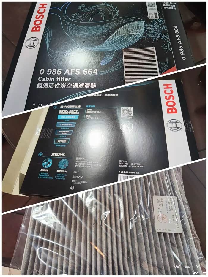

博世这款空调滤芯拿到手上,包装精美,质感上乘,扫码查了一下也是正品,接下来就是在车上操作更换滤芯。
博世0 986 AF5 664型号适配VV5拿铁N95空调滤芯
拼多多博世汽车配件专卖店购买

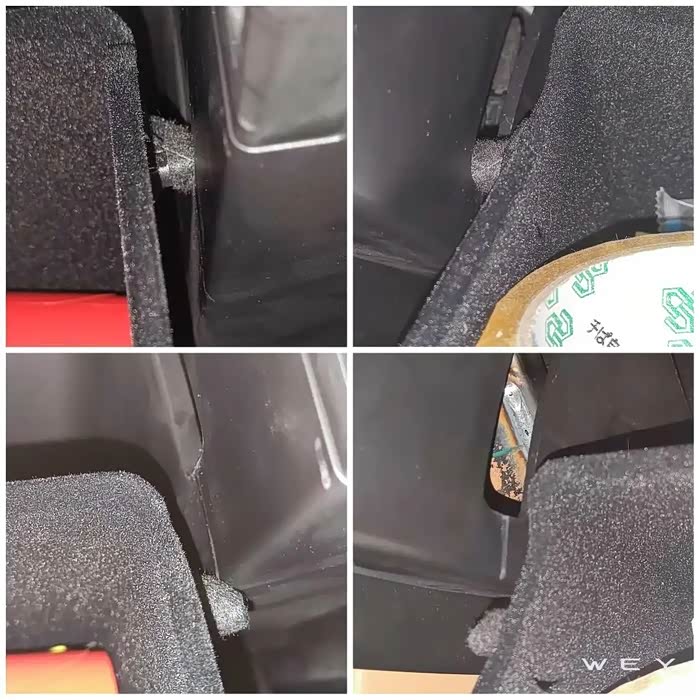

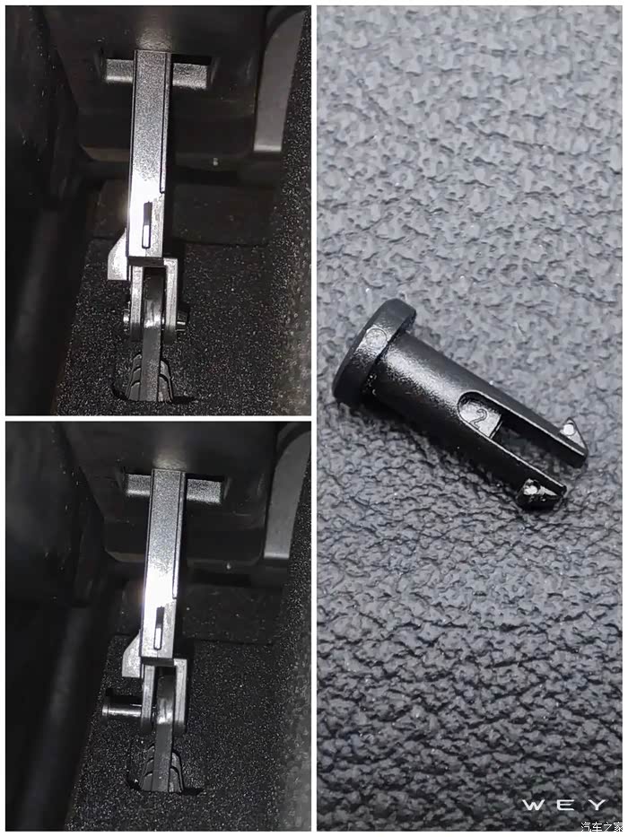

①取出手套箱固定阻尼连杆的塑料膨胀螺栓
打开手套箱,找到箱体左侧的阻尼连杆,连杆和手套箱连杆中间有个塑料膨胀螺栓起固定作用,需要先把它向左顶出来然后拿掉,解除阻尼和部分限位。这里第一次弄可能比较紧,如果捏着螺栓尾部膨胀的两端顶不出来,就可以考虑借助工具顶出。
手套箱连杆和阻尼连杆之间的塑料膨胀螺栓
车友有使用硬卡片的,我自己用的是那种门禁小圆卡,一顶就出,出来一半的时候可以用手把它拿下来。

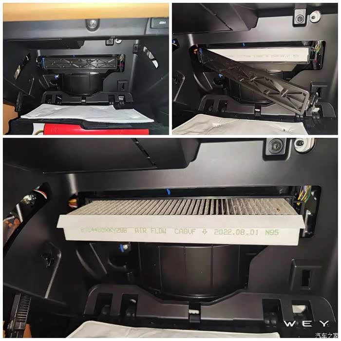

③将空调滤芯盖板打开,拉出滤芯
盖板右侧有个按压开启的小卡扣,按下去然后将盖板往左揭开,里面就是空调滤芯。滤芯侧面有个伸出来的硬边,直接拉着这个结构退出旧滤芯。

④插入新的空调滤芯,关闭盖板

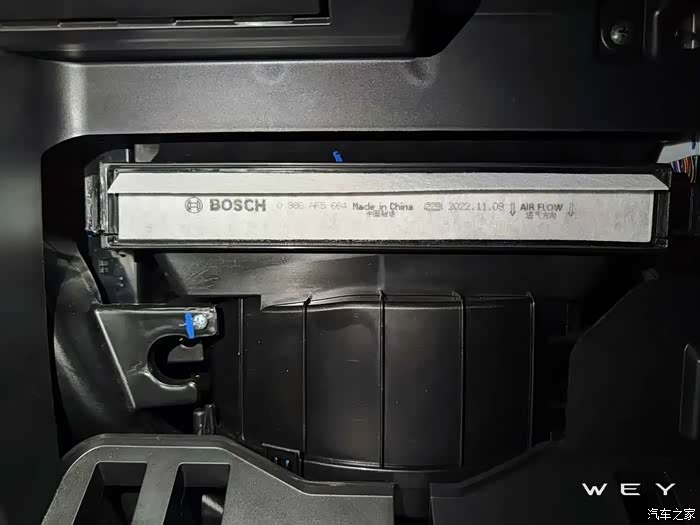

准备好新的滤芯,调整到字面和方便拉出的硬边结构一侧朝向自己,注意空气流向箭头向下↓(需要字是正的,空气流向箭头向下,否则属于无效过滤,应当另换一款滤芯产品),对正部位轻轻插入滤芯并卡稳,然后关闭盖板。
插入新的博世滤芯,注意字是正的,空气流向向下↓
