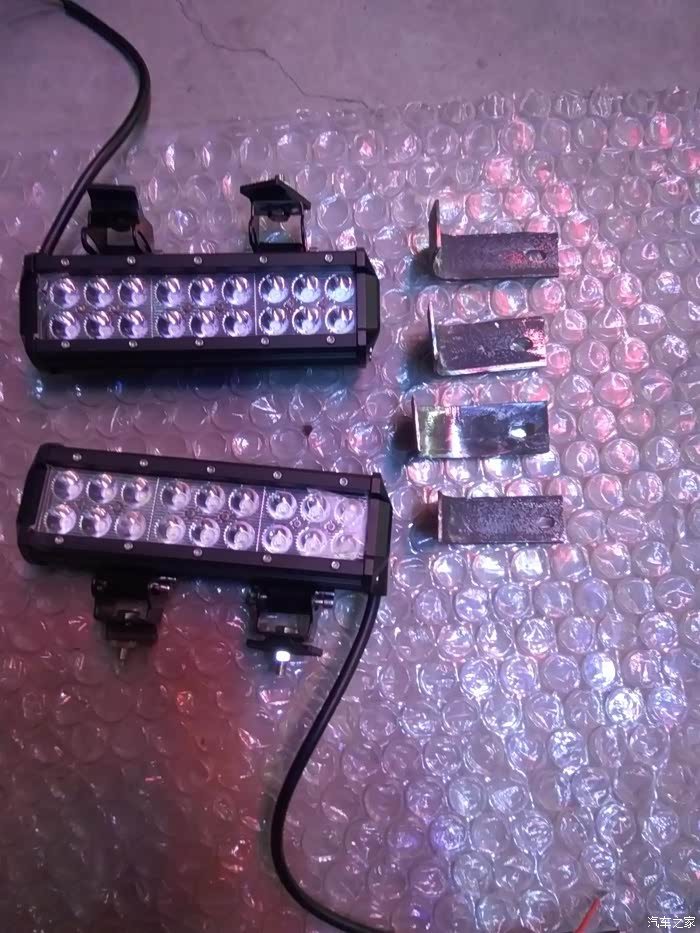

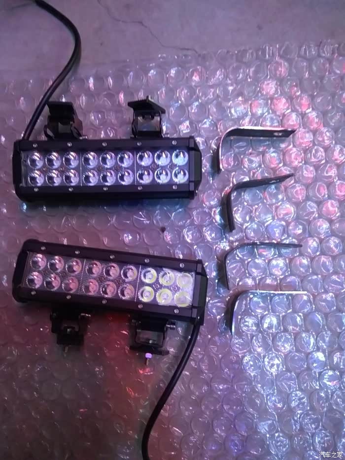

改装清单:长条灯54w厂家直接购买85元两个170元(【尺 寸】 235{宽}*70{高}*80{厚}mm)~专车专用开关25元(带插头带线)继电器5元~4米线4元~铁架子自己找块角铁会用角磨机就能做~免费~悍架子找朋友~免费……
话不多说~直接上作业

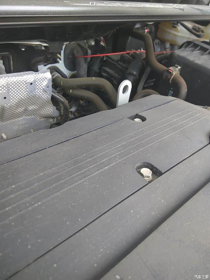

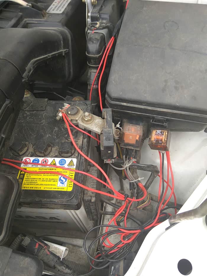

继电器连电瓶!还有一个是雾灯的!一拖二一根控制线!
从这里穿进车里~从车里插根钢丝就能拽进去

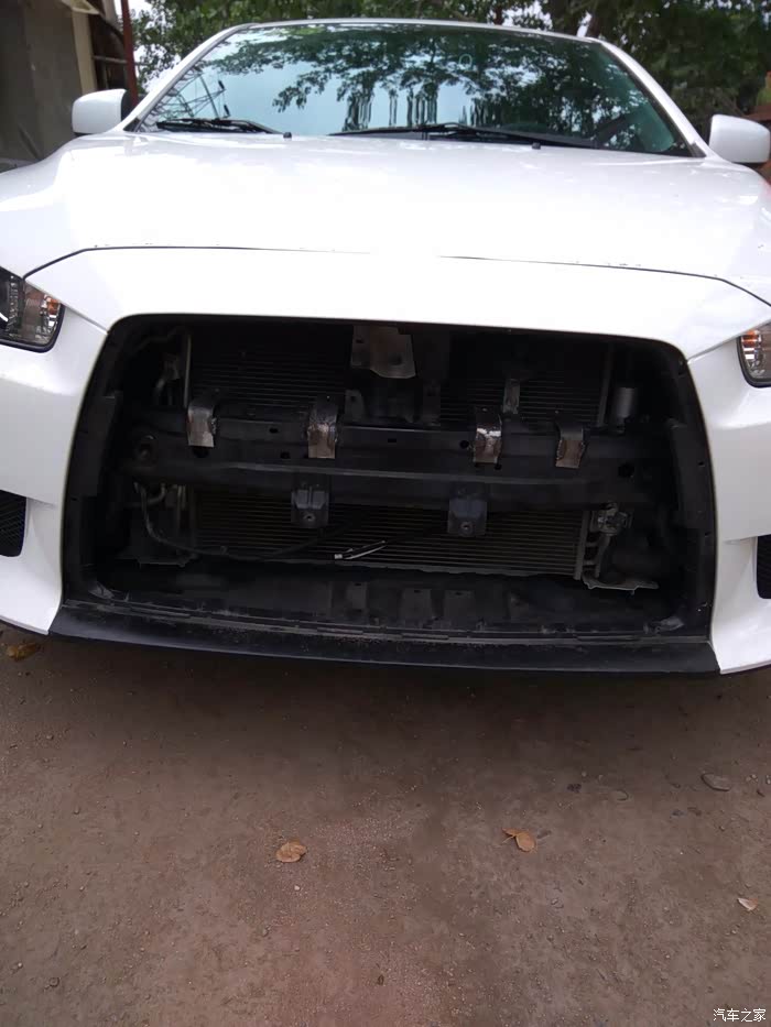

中网可以单独拆下来

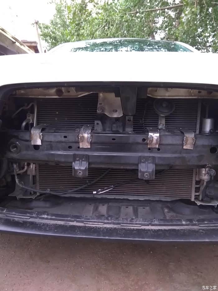

悍上自制铁架子

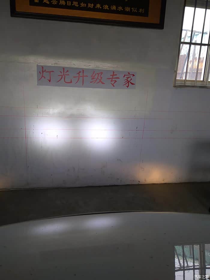

大灯近光
大灯远光

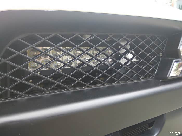

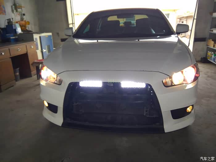

中网加装LED独立控制光
两个近光6个远光!足以干瞎对面
完成效果

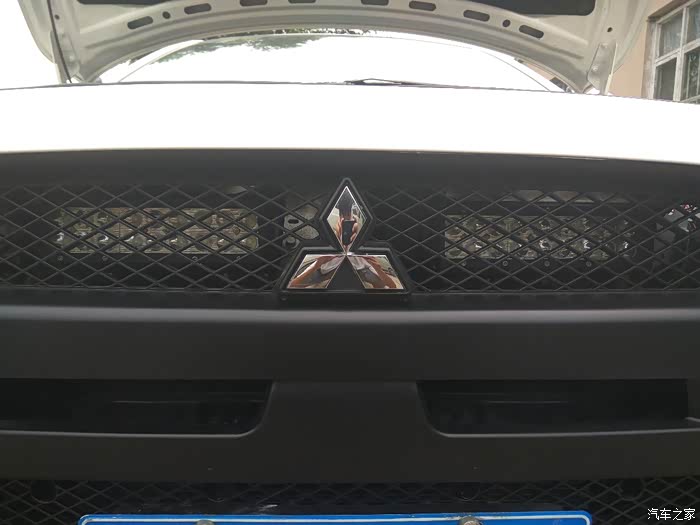

网内隐藏

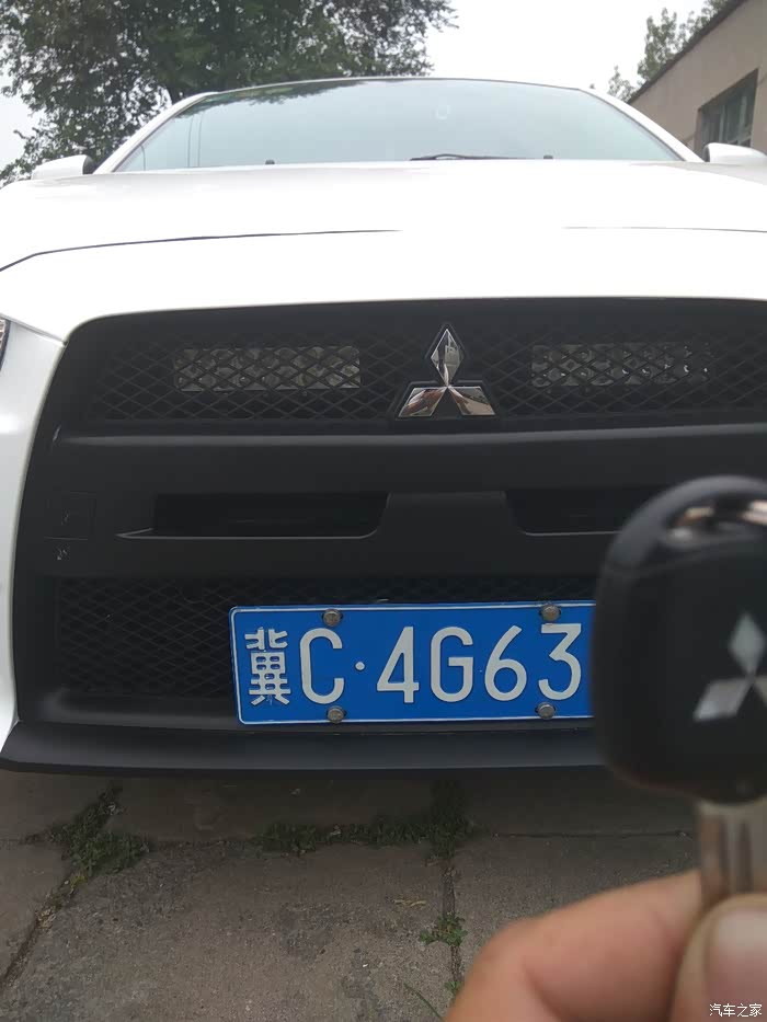

两个灯正好在把标志让出来
完美隐藏

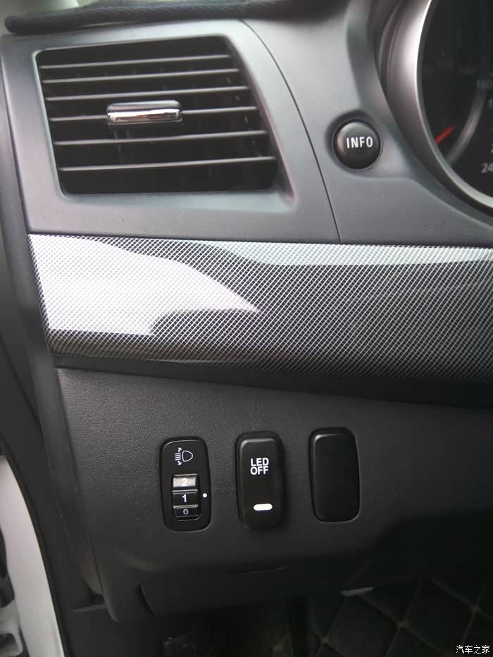

独立开关专车专用无损安装
