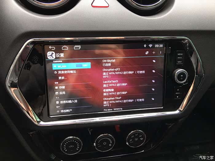

车机的准备工作很少,就几个步骤:1.车机连接到稳定的Wi-Fi网络(无论是否可以上网);2.获取车机的内部局域网IP地址。
如果你周围没有稳定的Wi-Fi网络,但是刚好电脑是笔记本,则可以使用笔记本创建热点来提供稳定的Wi-Fi网络。
台式电脑需要确保车机连接的网络和电脑同在一个局域网(不在也可以操作,只是这里并不讨论),不然电脑无法连接到车机。
帖子中出现的需要IP地址的地方以照片中的IP地址(192.168.1.106)为例子,请自行将该IP地址修改成自己车机当时的IP地址。

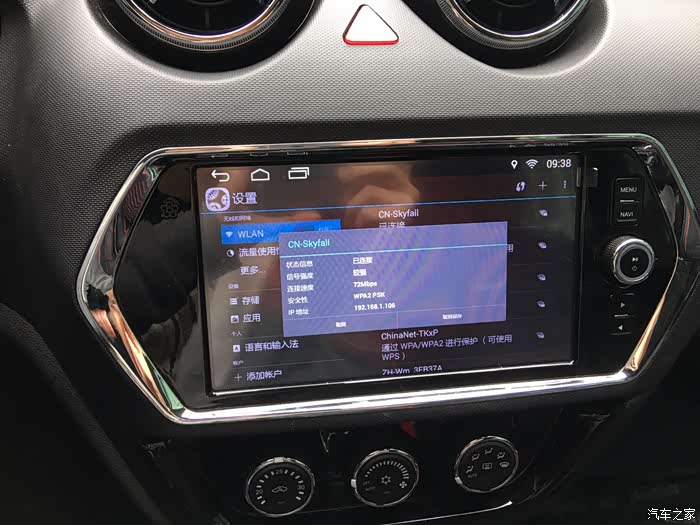

连接到一个稳定的Wi-Fi,Wi-Fi名下面出现“已连接”
点击“已连接”的Wi-Fi名,会弹出一个小窗口,其中的“IP地址”就是车机的IP地址

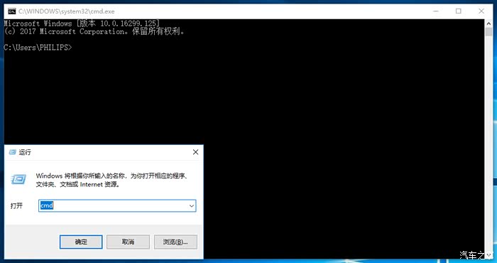

首先下载adb工具包,按住Windows键再按R键,在左下角的小窗口中输入“cmd”并回车打开命令提示符
Windows键+R打开运行,输入cmd并回车打开命令提示符

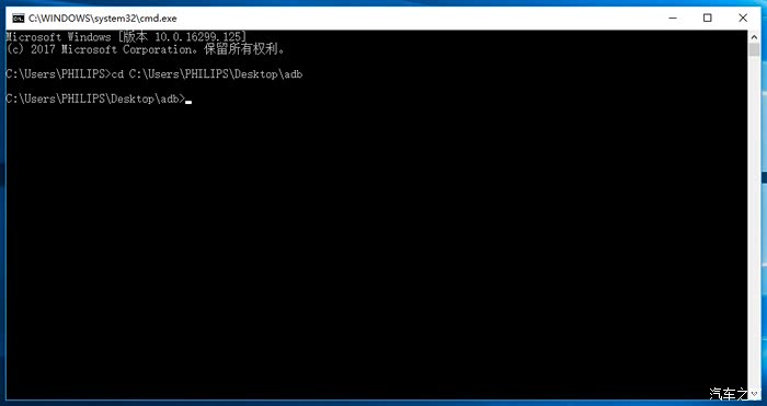

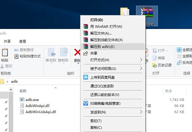

将下载好的adb工具包解压,解压到那里无所谓,只要等下命令提示符能够进入即可,下面以解压到桌面为例,实际操作过程请将相关路径替换成你的路径。
解压adb工具包,可以得到三个文件
我的adb工具包路径为“C:\Users\PHILIPS\Desktop\adb”,所以我需要在命令提示符中输入“cd C:\Users\PHILIPS\Desktop\adb”(请替换成你自己的工具包目录)将工作目录切换到adb工具包所在目录
切换到adb工具包的目录

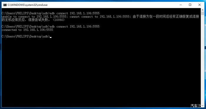

确保机车的Wi-Fi连接稳定,输入“adb connect 192.168.1.106:5555”连接机车,连接成功会提示“connected to 192.168.1.106:5555”,由于这一步出错的概率比较大,并且仅有这一步成功了后面才能继续,如果你遇到无法连接的情况,如截图中第一种情况,则表示Wi-Fi或者其它原因导致网络不稳定,切换为稳定的网络再重新连接,如果提示其它错误,有可能是电脑安装了手机助手之类的软件,请完全停止或者卸载后再重新连接。
只要提示中包含“connected”就表示连接成功,可以进行下一步操作

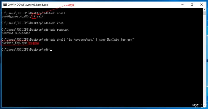

连接后,先输入“adb root”获取root权限(实际测试车机adb默认为root权限),然后输入“adb remount”将/system挂载为可读写,继续输入“adb shell "ls /system/app/ | grep NavInfo_Map.apk"”(新版之家论坛不能红字标注,请注意中文双引号和英文双引号,具体参考截图)检查自带四维新图是否存在。
root权限检查的办法是输入“adb shell”,看一下截图中红圈是“$”(美元符号)还是“#”(井符号),如果是“#”表示已经以root权限运行adb,输入exit退出adb shell模式。
以上情况仅代表楼主的DX3车机情况,并不代表每一台DX3车机情况一样。

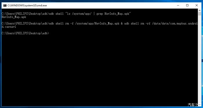

接下来就可以开始备份四维图新app,由于是root权限所以我们很容易卸载四维图新app。
输入“adb shell cp /system/app/NavInfo_Map.apk /sdcard/NavInfo_Map.apk”(cp是复制文件,mv是移动文件)备份四维图新app到系统内置存储(自行通过自带文件管理拷贝到U盘),备份后输入“adb shell rm -f /system/app/NavInfo_Map.apk”删除内置四维图新,删除后输入“adb shell pm install -r /sdcard/NavInfo_Map.apk”安装四维图新,安装后输入“adb shell pm uninstall com.mapbar.android.carnavi”卸载四维图新(实测简单rm掉apk和数据还是会提示证书不一致),如果遇到卸载四维图新后还是不能安装跳转app请输入“adb shell reboot”重启车机再试。
(图片未做更新)正常无回显,如果提示包含“Read-only file system”表示/system无写入权限,按照上面提示获取root权限和挂载/system分区为可写权限
卸载自带四维图新这一步是必须的,因为我是通过劫持四维图新的包名实现跳转高德地图,由于Android系统的安全机制,如果两个apk的签名不一致就不能覆盖安装,而我又不可能拿到四维图新的签名,所以不能直接覆盖安装跳转app,只能通过卸载四维图新再安装跳转app。

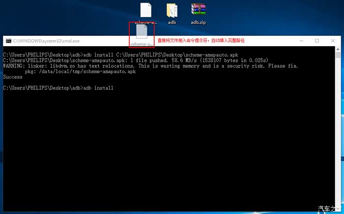

接下来是安装跳转app,此步骤安装完成后面板、主屏导航和方向盘的功能键正常情况下已经可以使用。
还是在命令提示符的窗口中输入“adb install -r ”(注意最后有一个空格),然后再输入跳转app的路径,这里也可以直接将跳转app拖入到命令提示符窗口中,比如这里楼主最终的命令应该是“adb install -r C:\Users\PHILIPS\Desktop\scheme-amapauto.apk”,等待安装完成。
提示“Success”表示安装完成,到这里面板、主屏导航和反向盘都可以正常使用了
