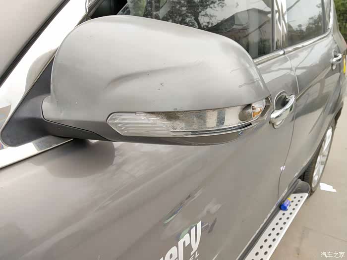

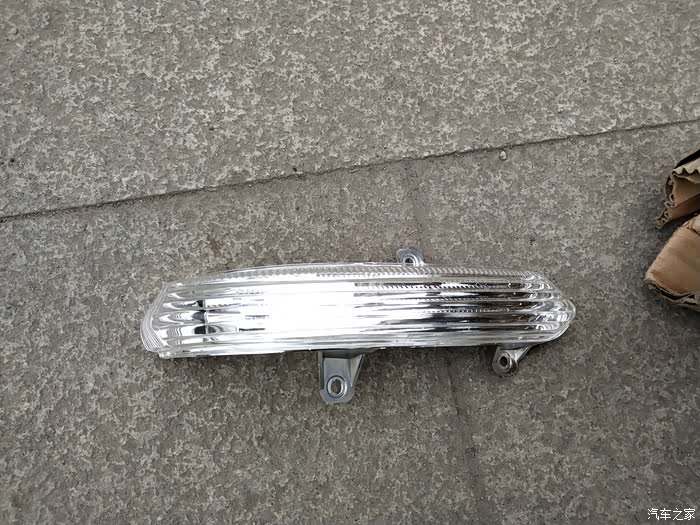

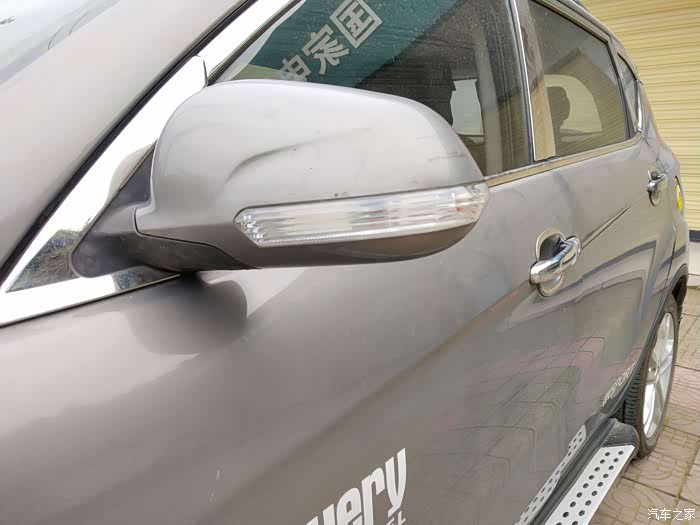

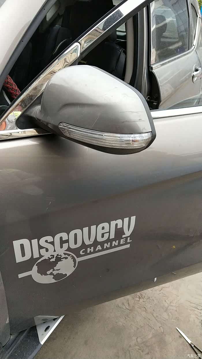

看吧,这就是自己的杰作,在开货车的时候角度不够把自己的小三给撞了,就在某宝上买了一个回来,价格也不贵,一二十块钱一个自己动手就搞定了,不用再跑去4S那么麻烦
下单之后几天的时间就那到手了,找一个空余的时间和随便的一个场地就把它给换了
包裹的还是非常的仔细,拿回来完好如初
与原车的一模一样

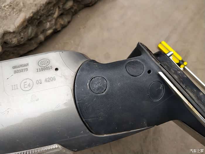

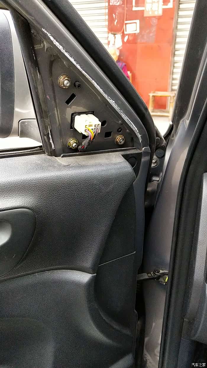

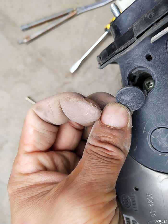

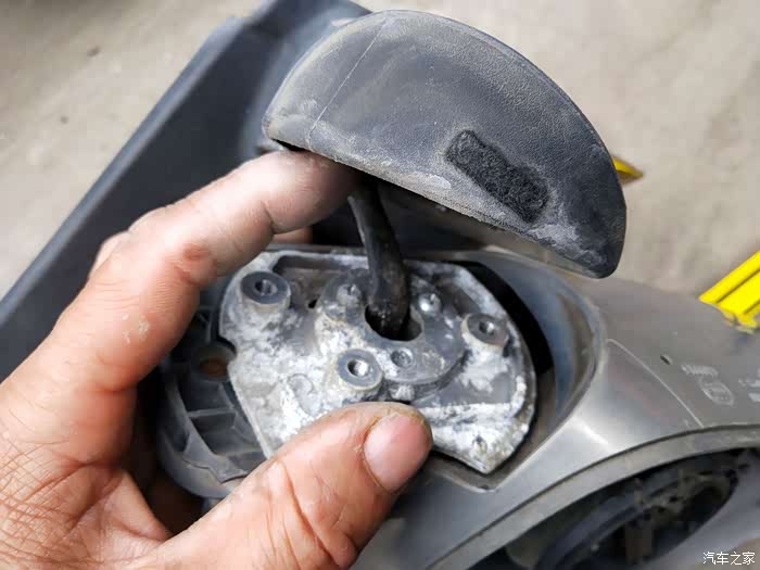

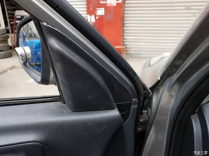

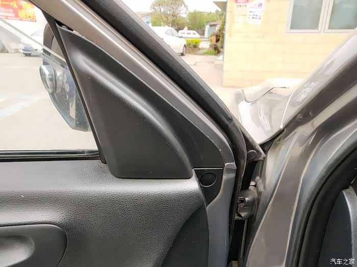

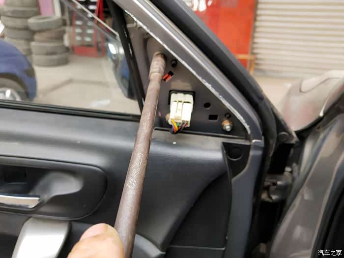

打开车门,看见这个三角形的塑料盖子慢慢的打开它,它是使用卡扣式的所以要注意了,之前第一次换的时候不小心弄坏了一个卡扣
之前换第一次的时候不小心把卡扣弄坏了一个,所以就用双面胶给粘贴好的。

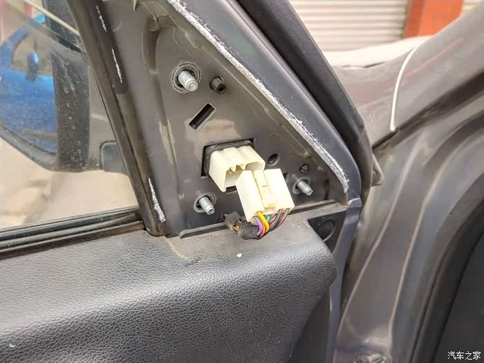

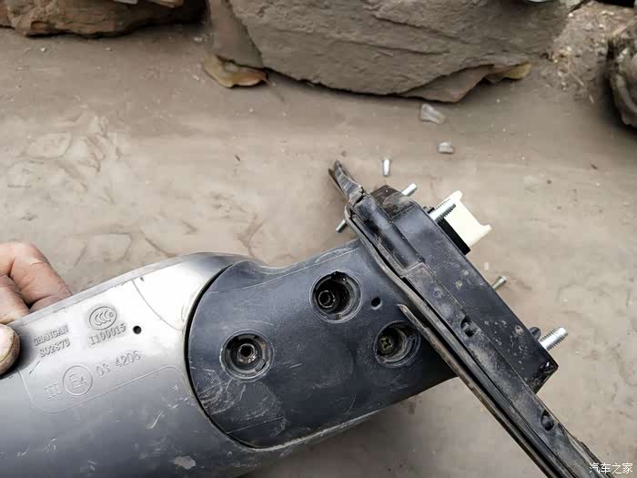

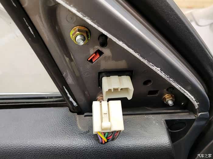

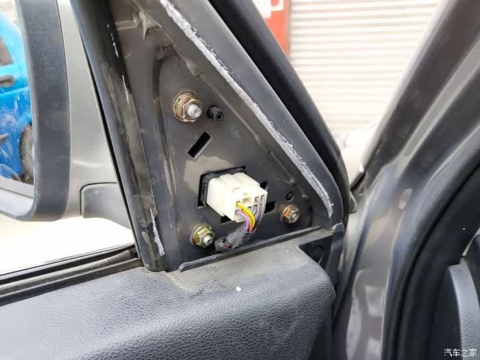

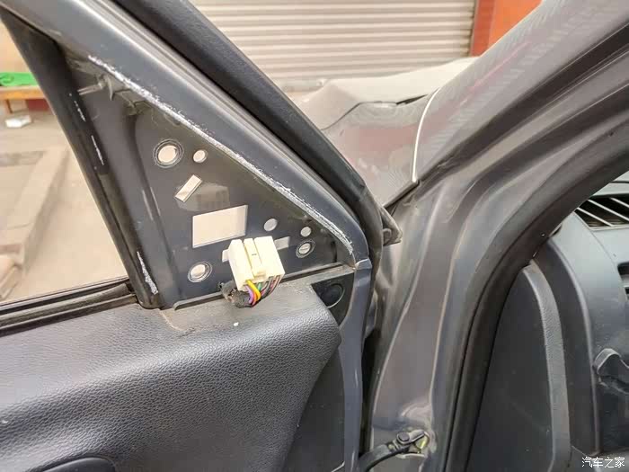

打开塑料盖之后就看见这个控制后视镜的电源插头,先把插头取出来

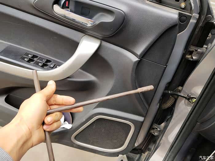

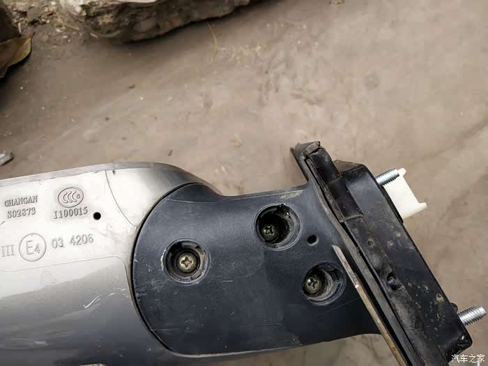

然后找到相对应的扳手,找一个这样的扳手更方便的便于拆卸螺丝。
这样一个一个的螺丝给拆下来

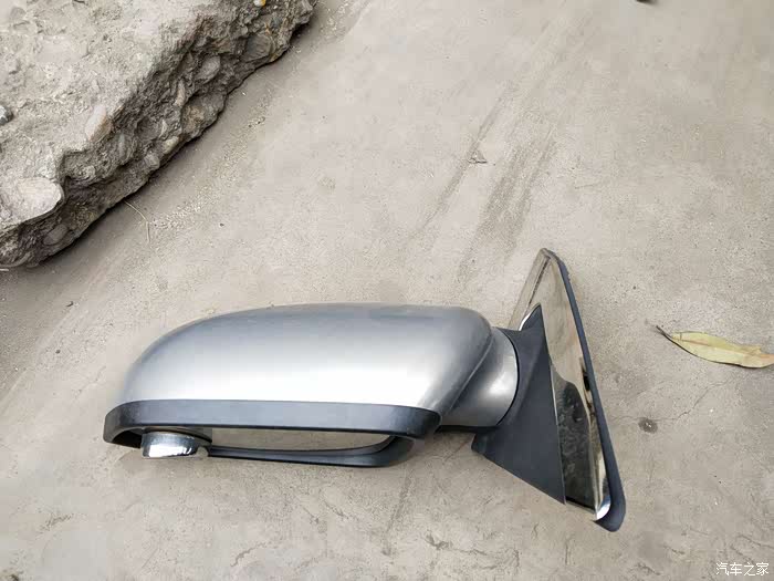

三颗螺丝拆下来之后就可以把后视镜给拿下来了

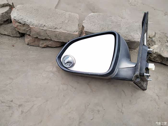

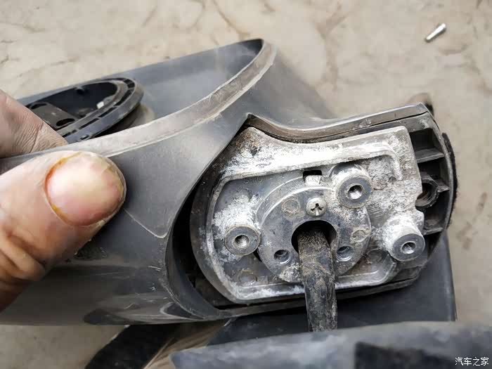

拆下来之后的样子

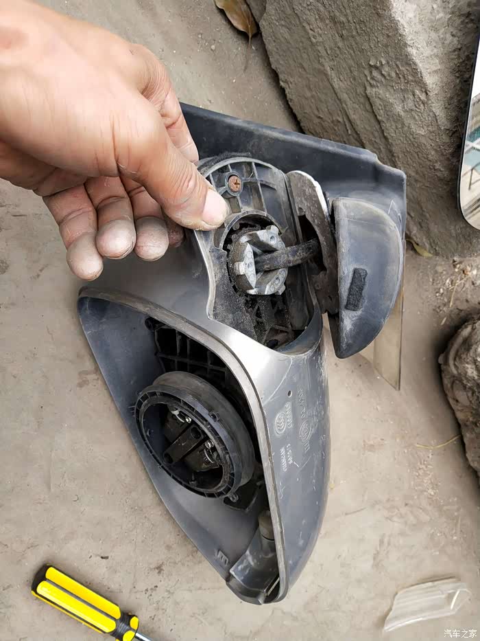

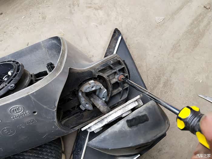

拆下来之后放在地上,这下就要进行下一步的危险动作了,这一步可得千万小心哦

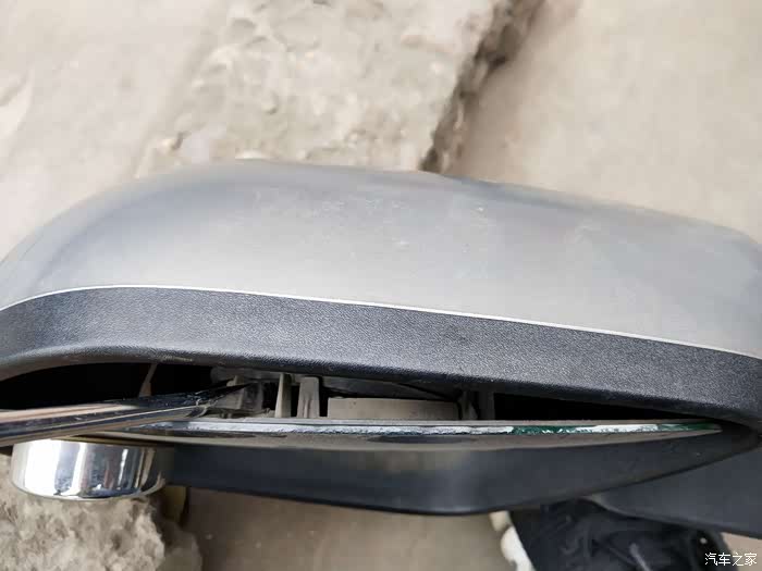

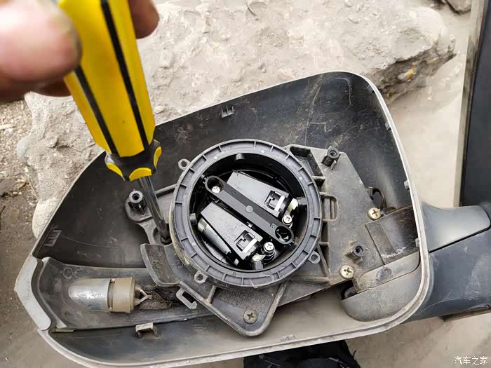

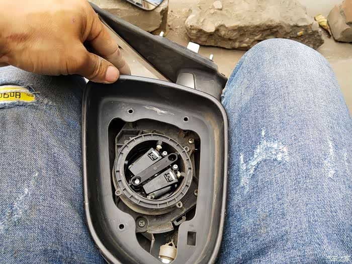

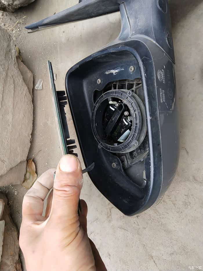

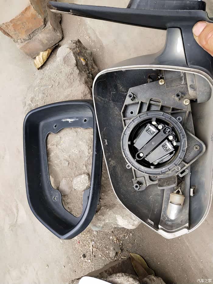

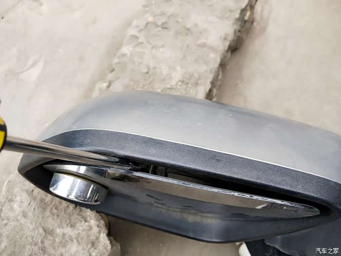

首先用手按住后视镜的下方,让后视镜张开一条缝隙

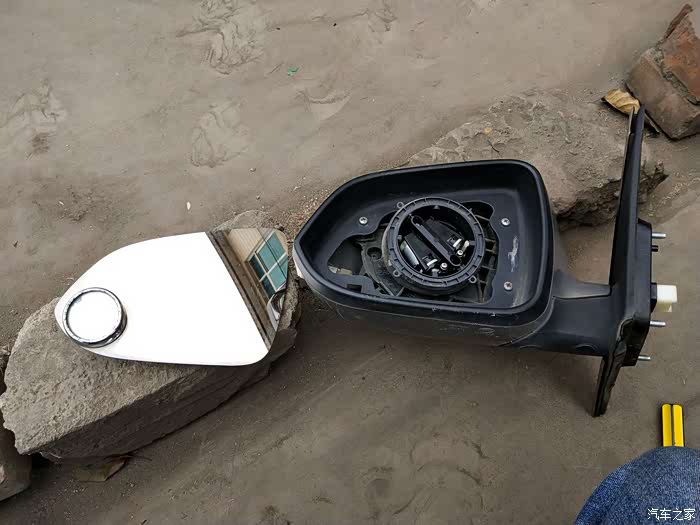

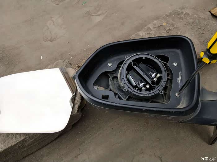

尽量把缝隙弄大一点,便于后面的操作,看见后视镜里面的卡扣之后用工具小心翼翼的拨开,然后慢慢的把镜片取下来

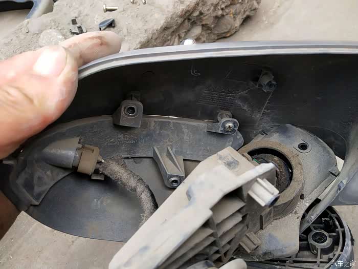

取下来之后就能看见几颗螺丝

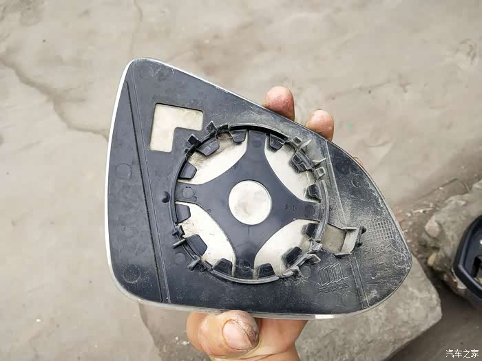

取下来之后的镜片
两者先分离一段时间,不要那么不舍哦

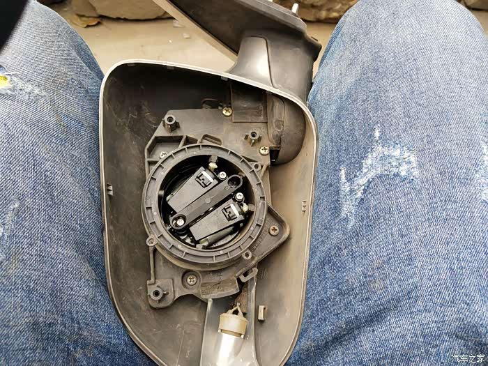

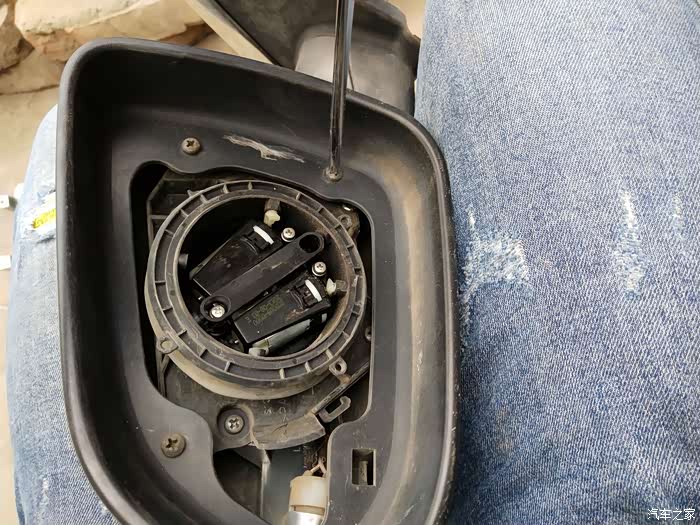

然后把这3颗螺丝取下来
取下来之后按照顺序把东西放好,不然的话安装的时候不好安装哦

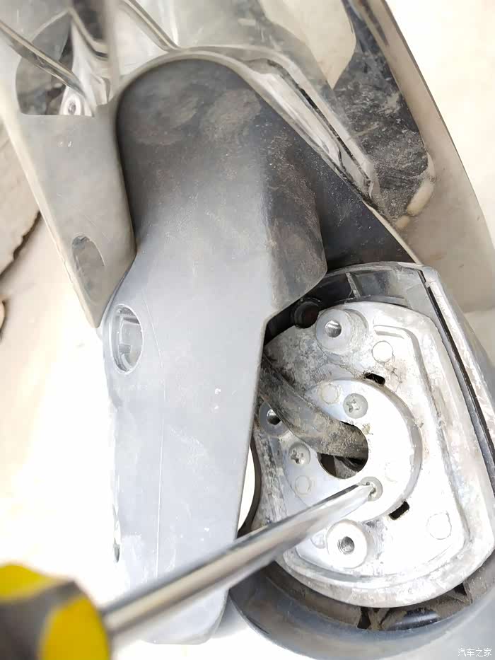

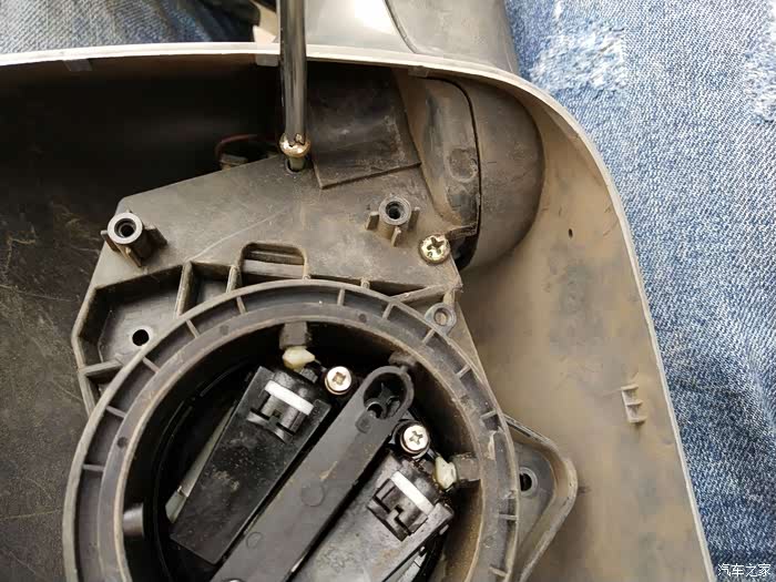

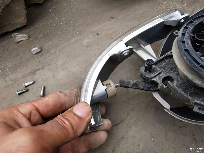

继续拆卸螺丝
这个后面的螺丝也要取下来哦

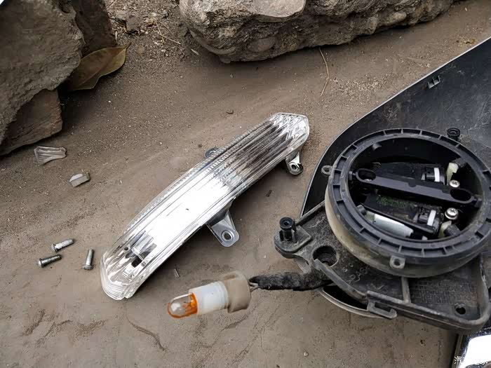

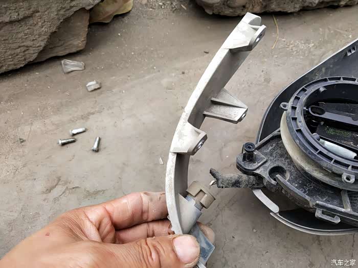

螺丝取下来之后就能把这个转向灯灯罩给取下来了
这个是撞坏了的灯罩
准备装上新的灯罩

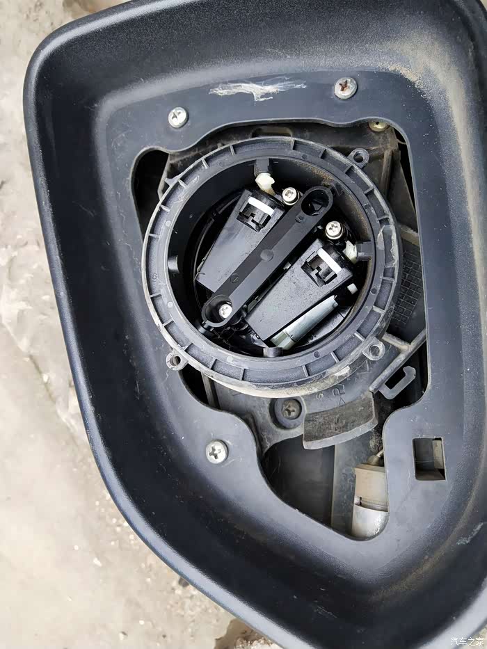

所有的零部件都装好之后就可以装上镜片了
装上镜片之后就完美了

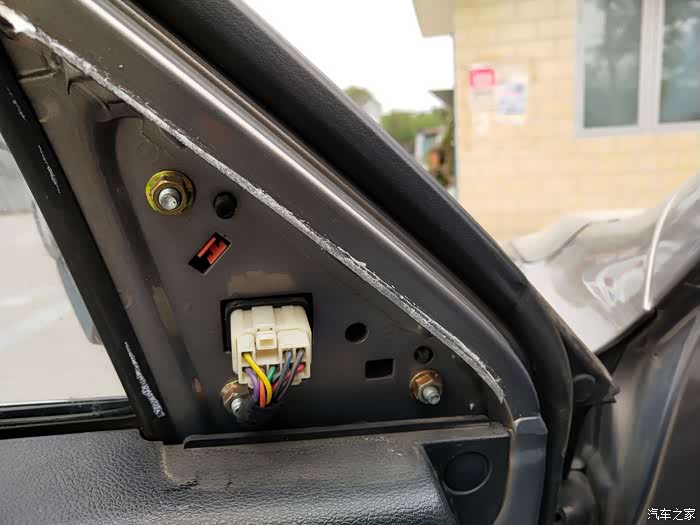

按照拆卸下来的时候的样子,把螺丝都固定好然后街上接上电源
接上电源之后就只剩下最后的步骤了
把塑料的盖板安装上去,然后就可以了
完好如初了
装好之后的样子是不是与之前新的一模一样啊?我都佩服我自己的动手能力了
