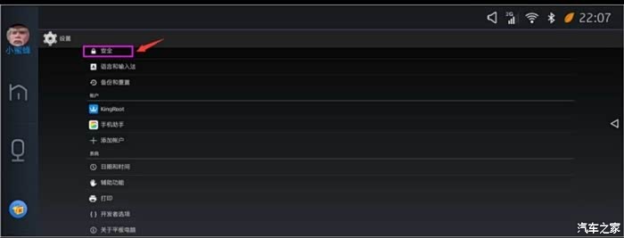

第三步:
进入后台后,我们先把开发者选项功能打开
点击进入原生设置

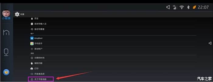

第四步:
往下拉,找到关于平板电脑
点击关于平板电脑

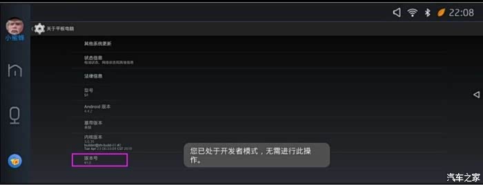

第五步:
连续点击版本号,打开开发者选项!
连续点击版本号

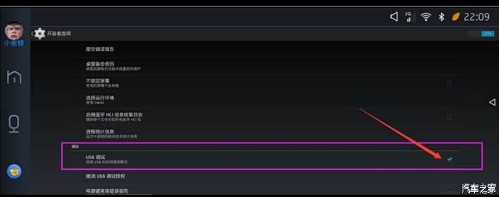

第六步:
进入开发者选项
开发者选项中打开USB调试
USB调试,允许模拟位置,打钩

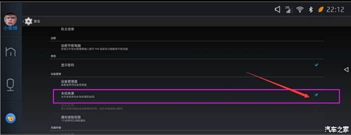

打开安全
打钩 未知来源

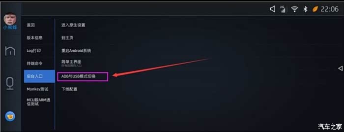

点击 ADB与USB模式切换
第八步:
选择ADB模式
如图:↓↓↓↓↓↓▼▼▼
点击切换到ADB模式

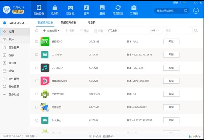

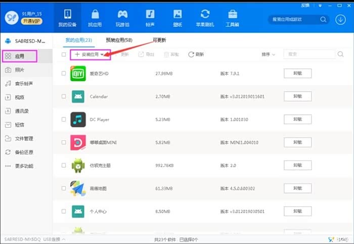

我们接下来就可以给笔记本安装手机助手了
如图:↓↓↓↓↓↓▼▼▼
连接不上请切换ADB与USB模式
手机助手链接地址:www://pan.baidu.com/s/1pEs_wrk7NB343o84ZtSUKQ
提取码:6666
第十步:

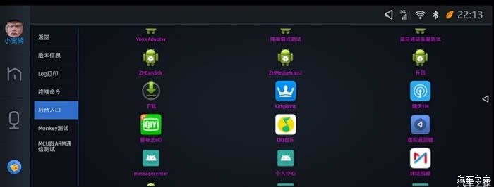

给车机安装应用市场,比如第三方车机桌面,搜狗输入法(原系统输入法不好用),QQ音乐,爱奇艺,等等...
<安装软件选择车机版>你安装自己喜欢的应用程序就好,这里做个参考!
注意:安装多了卡顿!!!
点击  +安装自己喜欢的应用程序
应用市场:链接:www://pan.baidu.com/s/1PYr-3fXIJ6bOaVBpSz4MSA
提取码:6666

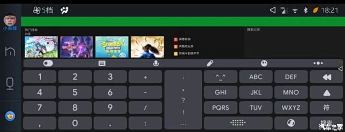

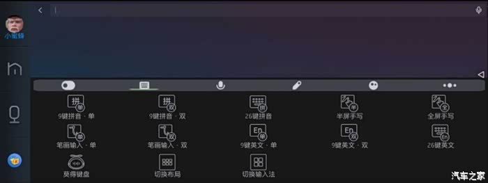

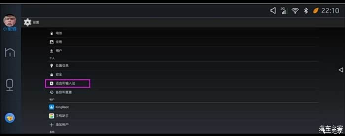

给车机安装好应用程序后,我们可以替换输入法,卸载原车输入法,你可以根据自己喜好来设置!
注:卸载原厂应用程序之前请提前安装好要替换的应用程序!!!
语言和输入法
选择你想要的默认输入法!
输入法设置
输入法设置
还搜狗输入法好看!

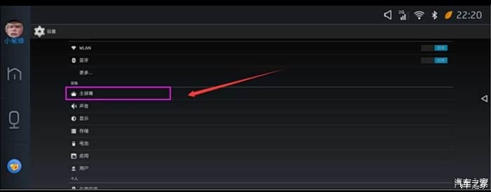

在安卓原生设置中设置系统默认
系统默认应用设置
我们安装的所有应用程序,不破坏原车机系统,无损安装,可正常升级原厂新系统,车机桌面可以在原厂和第三方桌面随意切换!

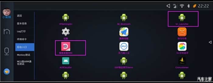

在安卓原生系统中,点击主屏幕选择!
在后台入口简单主界面里,也可以直接选择你想要显示的主界面!
我安装的车机桌面XUI
这是我安装的,第三方桌面,桌面主题你可以下载你自己喜好的!
