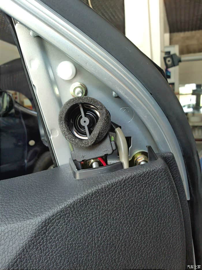

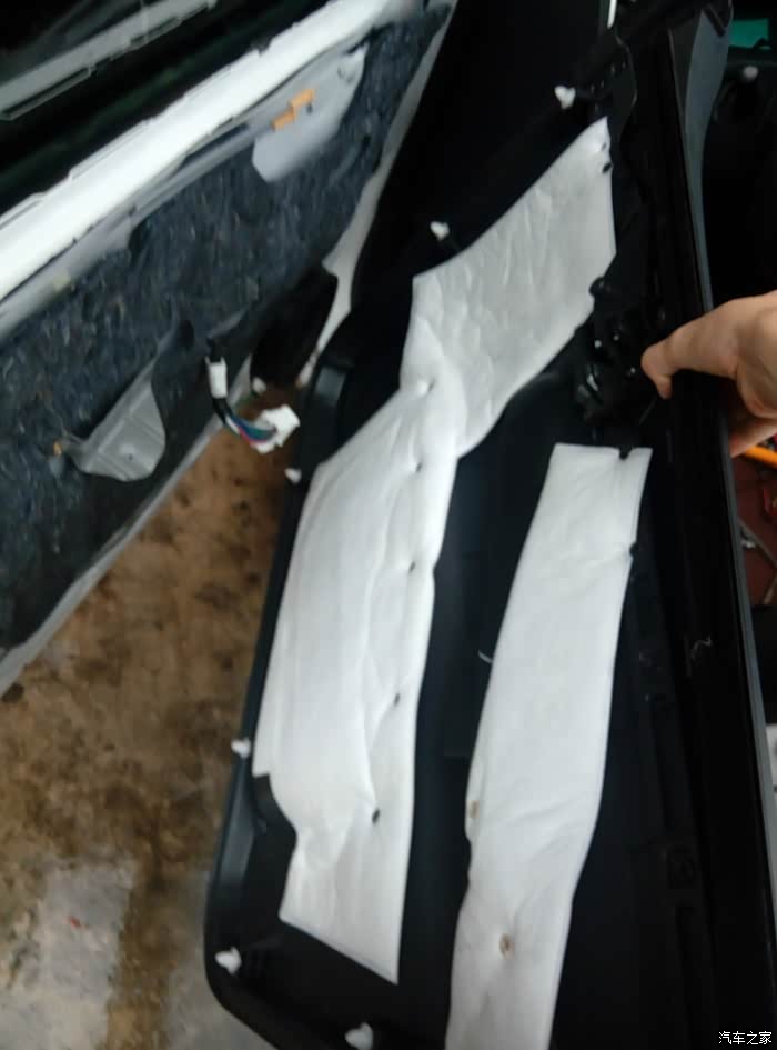

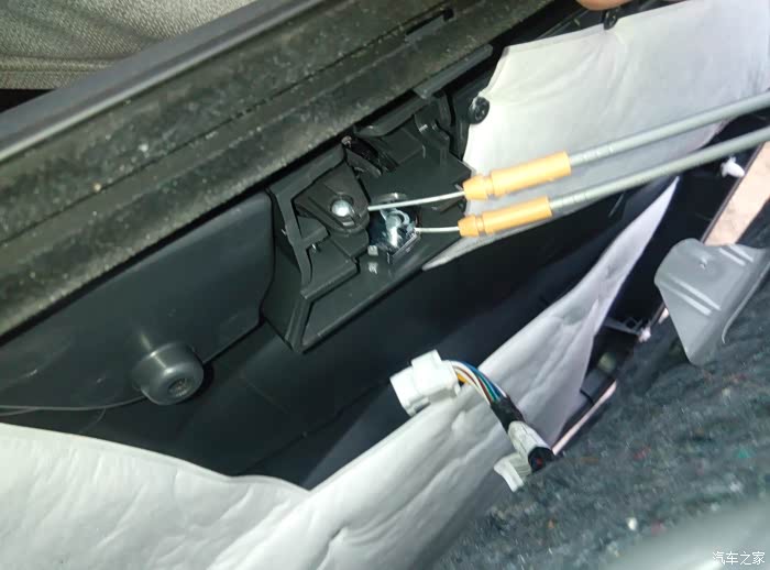

拆面板。这里就不啰嗦了,直接两个螺丝拧掉。然后从高音喇叭那里开始往上拔就开了。。
拔掉所有链接的线束,,,
这里借用一下“你懂我不懂”的图片,把这三个螺丝拆了就可以拿下倒车镜了。

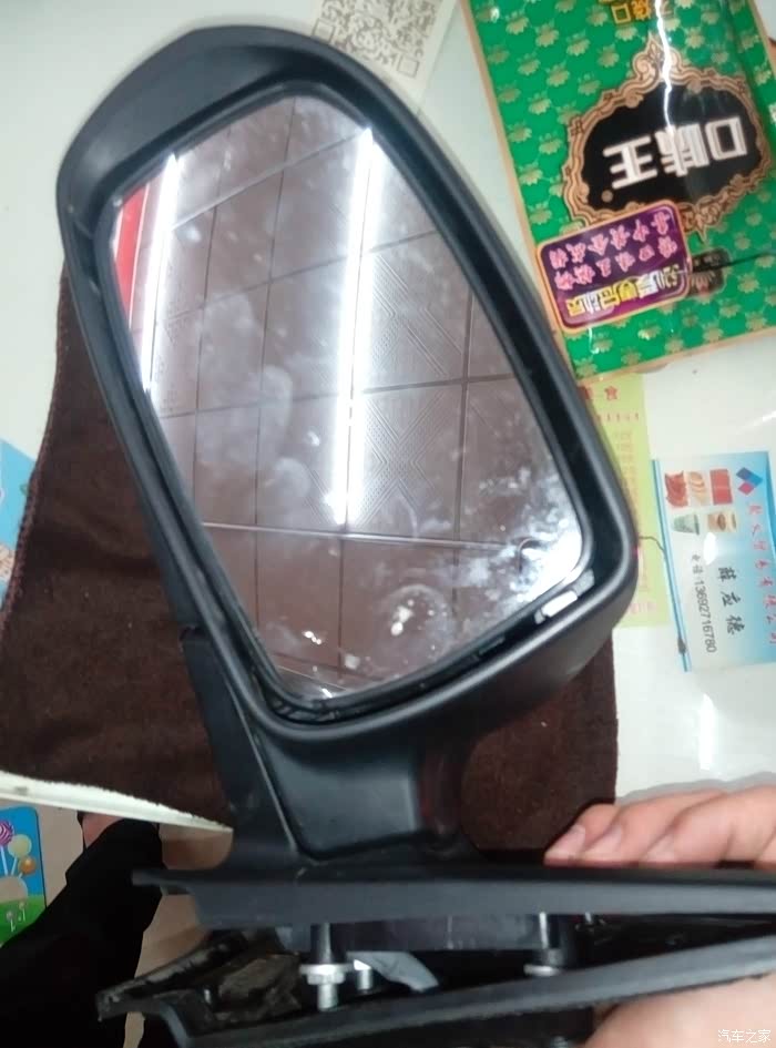

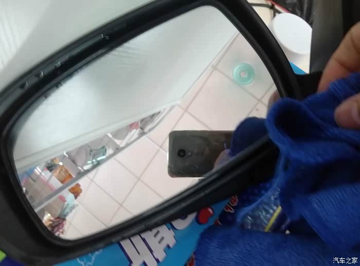

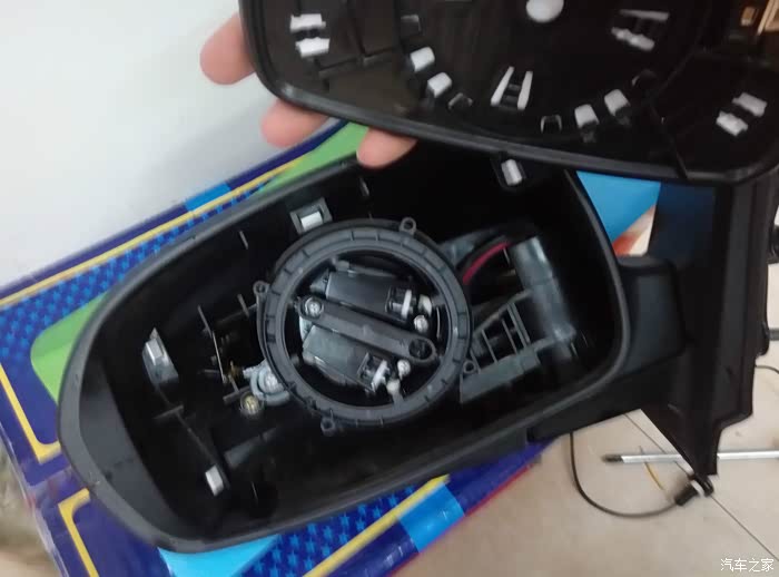

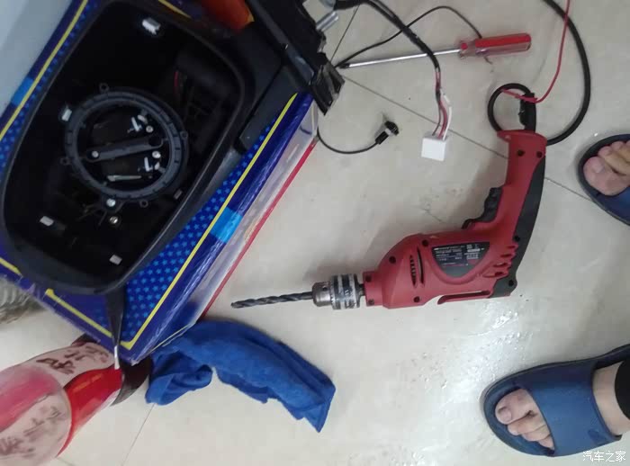

现在开始撬镜片,我是那一字螺丝批+擦车布。防止刮花镜片。四个角轮流撬,需要一点力气。。
撬下来了。。就四个卡扣X2

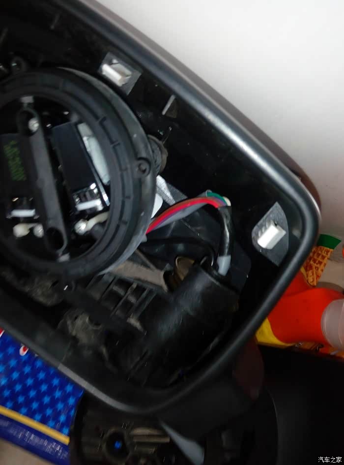

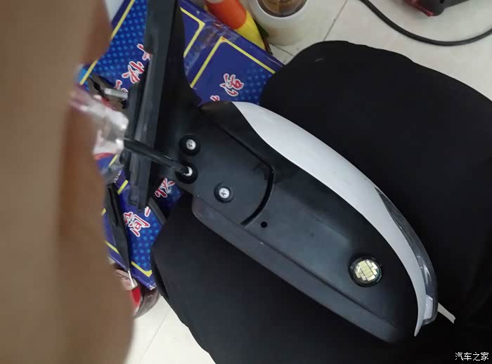

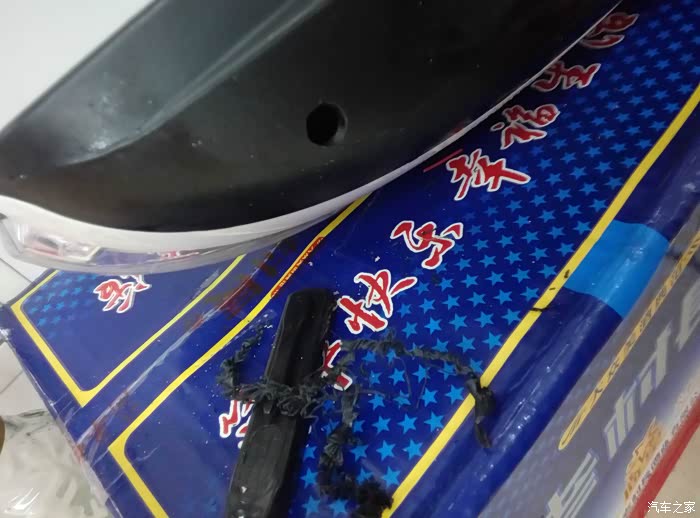

开始打洞,手电钻+10号转头。
打洞完成,打孔的位置自己喜欢就好,注意别卡到镜片调节就可以了。

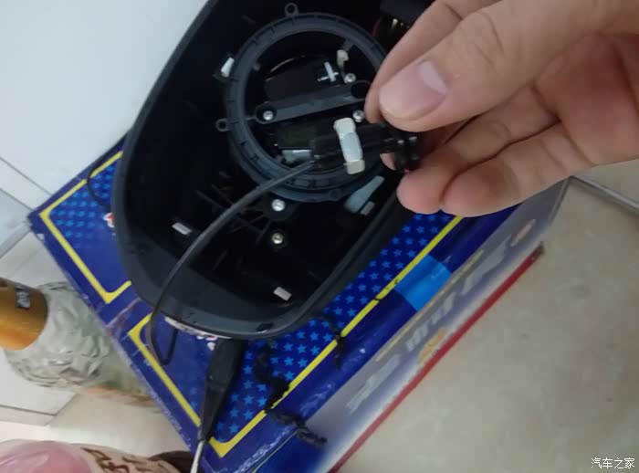

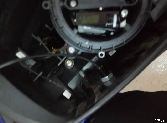

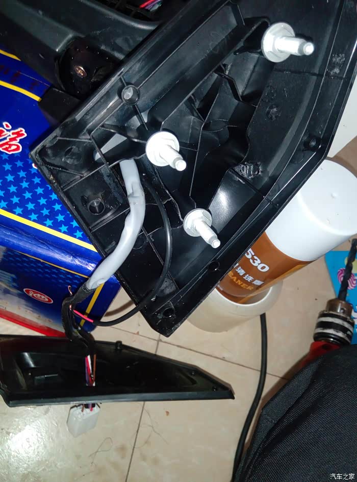

开始安装鹰眼灯。。。
安装完成,用老虎钳锁紧一点。。

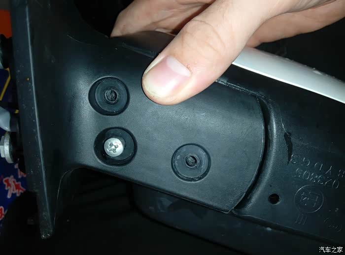

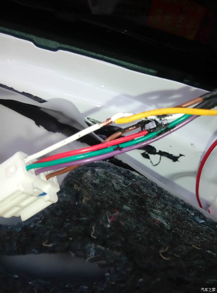

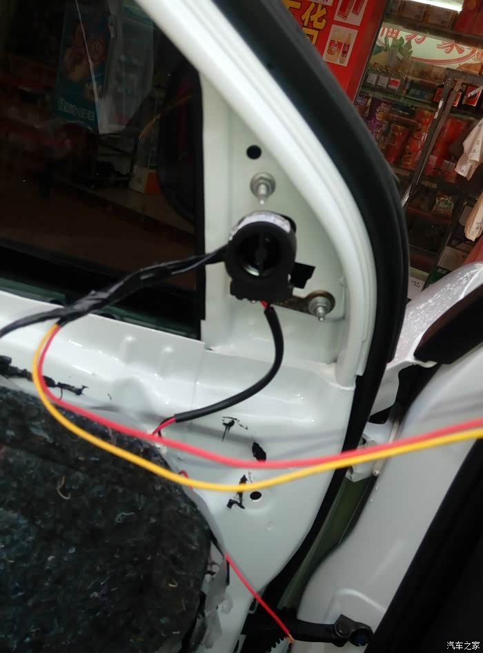

拆掉这三颗螺丝,开始走线。。
线穿到底部过,然后直接穿出来。。。
继续走线。。。穿出来后就可以把螺丝锁回去了。。。
把螺丝锁回去,要锁紧一点!!!

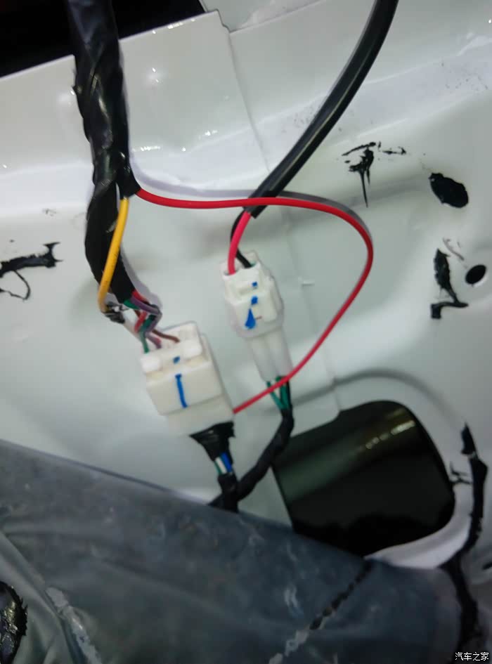

装回去~~锁好螺丝。。开始接线。。

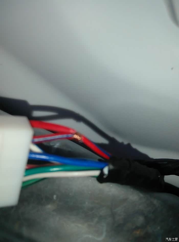

红蓝线,照地灯正极。因为杜邦头刚好用完的问题,所以我就直接破线了,反正破线接得更好,就看是不是强迫症了。其实直接接线更好!!个人觉得!!
白黑线或者全黑或者全白!!!负极线!!!!在倒车镜里直接接也行!!省时省功夫!!!
接好的图片,大家可以参考一下!!!
亮了。完工!!!!
