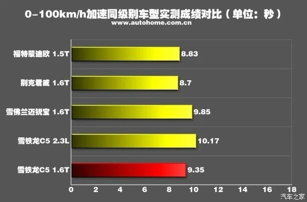

先来看下汽车之家AH-100资料对比图
这是车之家君威手动车型的数据。自动挡成绩有网友测过,其实和迈锐宝,C5是不相上下的。有网友发帖用仪器测得还领先迈锐宝0.5秒,估计是误差测得。(这是低功率未刷鹿头的成绩)君威的最大扭矩235牛米还稍显落后几款车型,可能君威0.27的风阻系数也有优势吧,迈瑞宝的成绩与君威的丝丝差别,一是风阻系数,二是君威底盘调教支撑更好。(大家可以百度君威迈瑞宝的差别,也可以参看拆车坊拆解君威迈瑞宝的不同)
这款1.6T发动机最大扭矩输出2200转稍滞后,但是184的最大马力是同级别领先的。

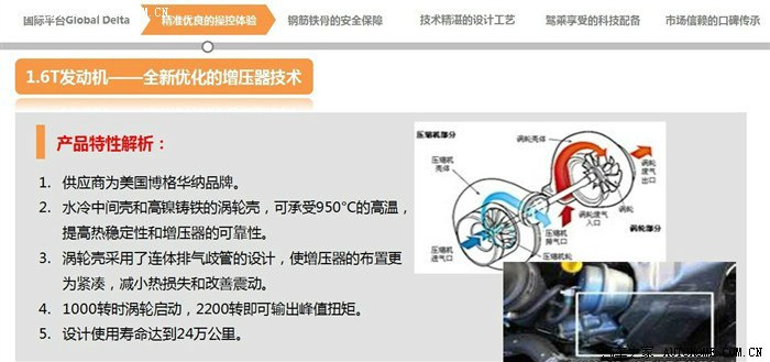

LLU通用集团用在不少车型上,加上服役时间不短了,配合博格华纳的涡轮,可谓匹配相当到位

通用内部培训教材明确指出,1.6T LLU动力总成的涡轮介入转速是1000转,而峰值扭矩转速是2200转,
涡轮介入转速≠峰值扭矩转速。

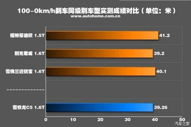

下面说下君威1.6T的刹车成绩,同样来自AH-100数据
君威胜出,我想和君威1.6T使用的前后通风盘有一定关系.蒙迪欧1.5T升级为235轮胎,抓地力操控有帮助,但是起步保护不如通用,1.5T急加速可以直逼6000转,起步挠胎明显。(迈瑞宝成绩暂且不论,可以百度君威迈瑞宝不同)

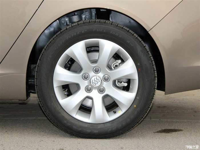

君威2.0和2.4都是后实心盘,而只有T车型比如1.6T和GS都是后通风盘,
至于通风盘和实心盘的区别中间有缝隙的是通风盘.
刹车距离方面,1.6T和老款GS一模一样,因为前刹车盘1.6T也和老款GS一样大。而2.0和2.4前刹车盘小一号,考虑厂家的定位,2.0和2.4已经相当够用了....
1.6T后通风盘...
