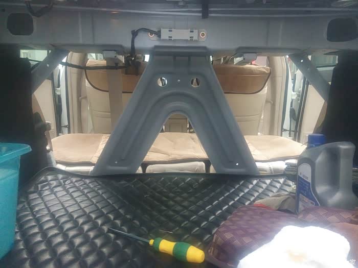

今天就是试下可行性,只拆,没有成品,后靠背就二个螺丝,拆完没有上,后边有钩直接钩上了,下次再下靠背往上一提就搬下来了,不比能折叠的慢,长度高度还比能折叠的后排宽裕。

先下后靠背。

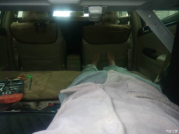

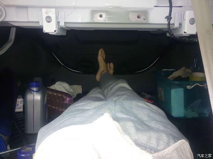

拆下的靠背可以放前排,这样后排连后备箱的长度是1米9+,后排靠背放后边脚窝里的话长度是1米7左右,本人一米八靠背放前排腿完全能伸直脚窝可以放两个整理箱填平,一米7左右的可以把靠背直接放脚窝。
头在车头方向。腿伸直脚后还有些空间。
头在后备箱脚一样登不到前排靠背。

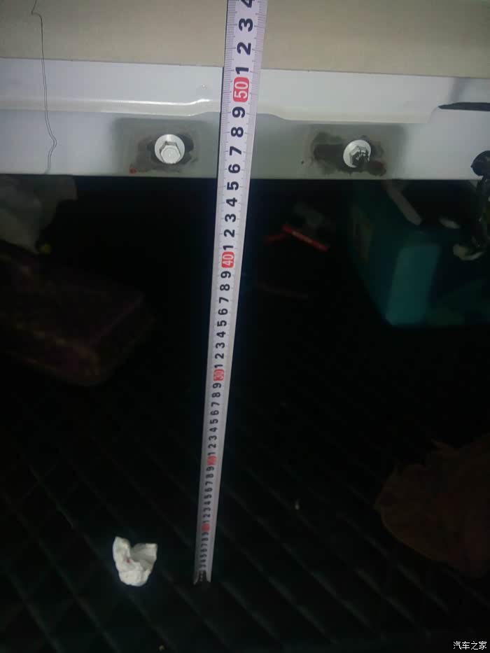

直接下靠背比那些能翻折的还好些,高度40多公分,还不用找平,(今天就是先试试可行 性,有时间再裁块板,直接铺上就很平。)侧身睡还有空间,最窄处96公分,长度170CM至!190CM+。睡二人完全可以。

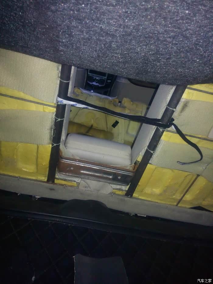

既然都拆了就顺手把扶手通后备箱给改了。
