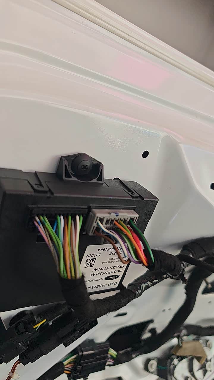

求助,电动后备箱失灵
%7款翼虎,电动后尾门失灵很难打开了,经常要按20多次才能有一次打开,关闭没有问题,经过途虎那边的排查,发现是这个控制盒出了问题,就是图片里面灰色的那个插头连接的位置,把灰色的插头拔了就可以正常开闭,但是关闭的时候就没有那一下电吸的声音,我想请问下这个线是不是就只是控制尾门电吸的,如果直接拔了不用,对车会不会有影响?另外,这个控制盒是通用的吗,我查翼虎的尾门控制盒,基本上网上很少有卖,如果自己买控制盒来更换了,需不需要刷新下车的控制模组?
