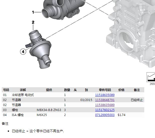

还有 现在的节温器零件号又更新了,图片里有。

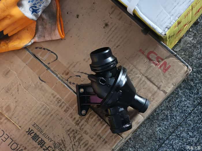

就是这个节温器坏了
故障码节温器断路 ,其实就是热电阻的线断了。产品瑕疵是通病,有水汽进入时间长腐蚀掉了。一般6-7万多公里就坏了。据说改进后的节温器就没问题了。

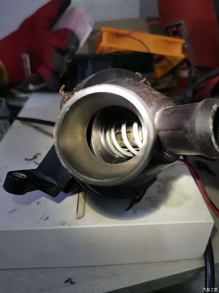

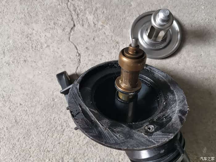

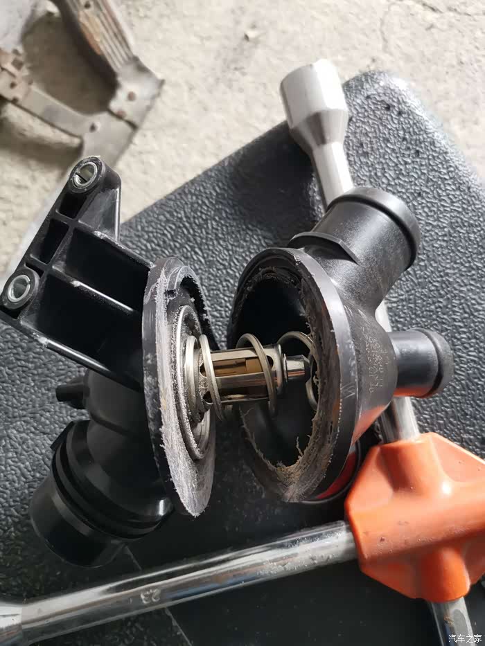

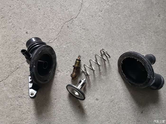

坏的节温器我带回家了,用锯条锯开一探究竟。

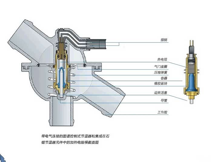

电子节温器,听着很高科技吧,其实结构很简单。和普通节温器一样就是多了个电加热。

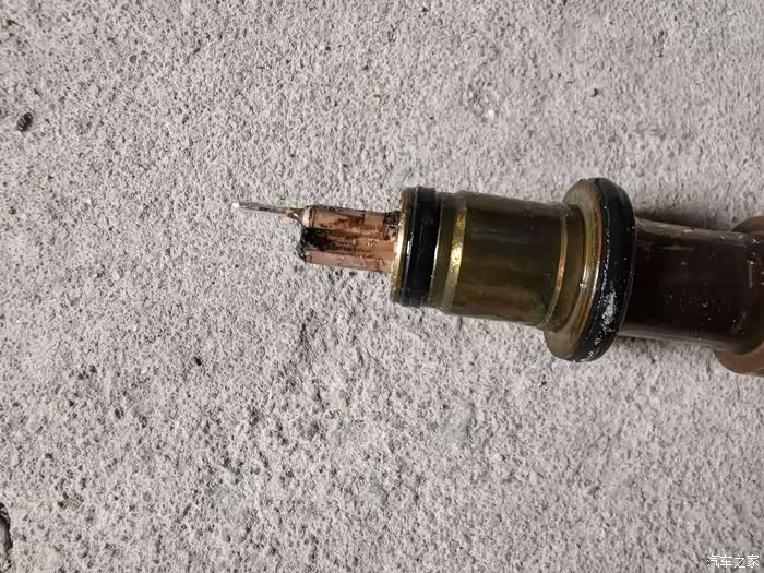

拔下来
大家发现问题了吧,两道胶圈都密封失败了,防冻液渗进去了,时间一长把电加热线圈的两根电极发生电化学反应腐蚀没了一个。所以报故障码“ 节温器断路”。 报“间歇断路”的就是提醒你马上要断了.....

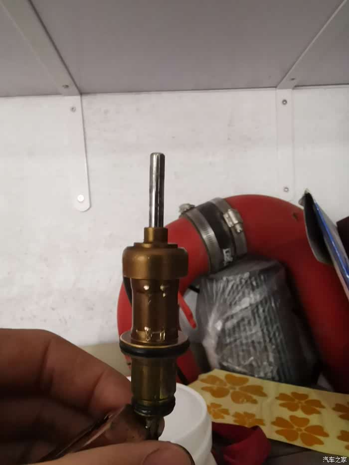

用刀片刮出腐蚀没的电线,测下电阻18欧左右, 通上12V电测试瞧瞧看。
通电几分钟,它就伸出来了。

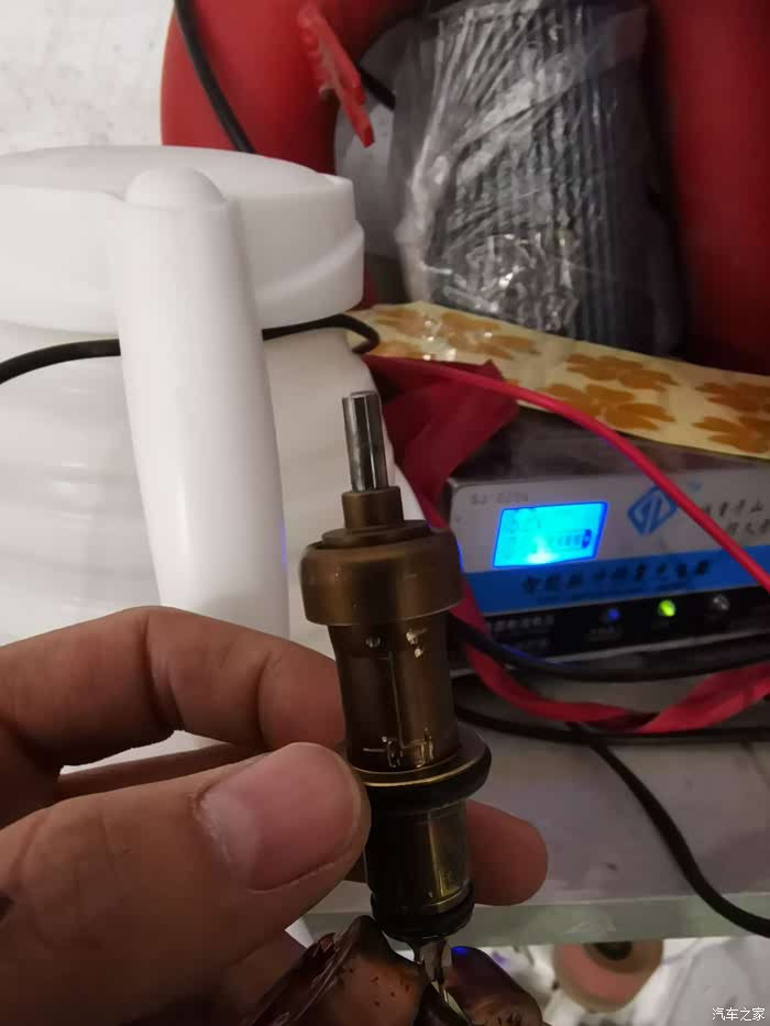

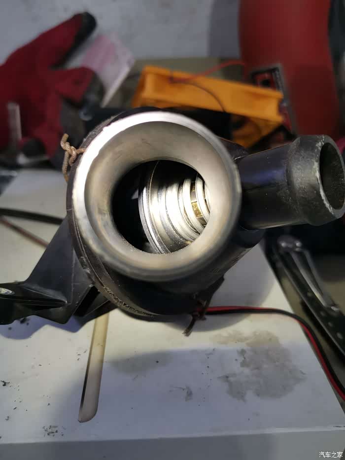

用铁丝绑上了,恢复原样,接根线通电试试,这是节温器关闭状态。
通电3分钟吧,节温器全开。 ( 话说这个石蜡融化的劲真大啊,里面那个弹簧很硬。用手使劲都压不动。)
至此, 探索宝马N20高科技电子节温器到此结束,扔进垃圾箱.........
