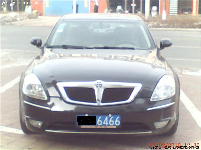

首先我的车  前   银色装饰条   自己贴的
后面   车标是  鹰标   我自己在淘宝淘的  把原来的摘下来了  觉得跟好看了  +上装饰条  想修完  在洗车 所以有点灰尘

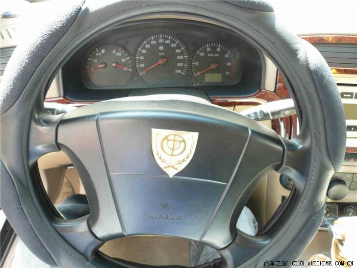

淘宝上淘的  车标   觉得尊驰的方向盘 超难看。。。

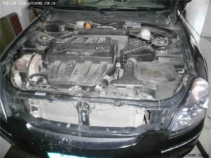

开机箱盖子   准备动手了

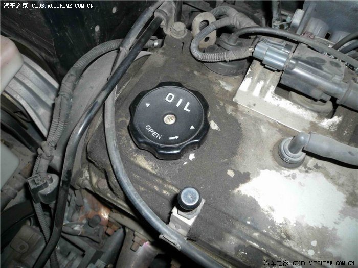

新的 发动机+有盖子  原来的盖子 老化渗出来的油 很难看 好像发动机坏了似的 淘宝淘的 10块  沈阳有家中华专卖的淘宝店   店家 很厚道  需要的可以问我 基本上中华车的都有

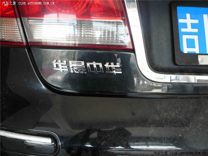

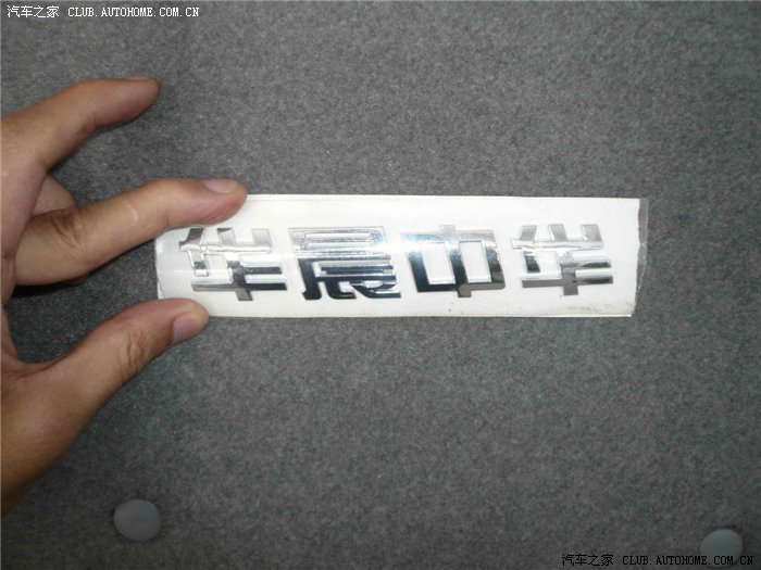

准备改尊驰左后面的 字标  06款为止是   华晨金杯    07快开始时 华晨中华  中华车吗  还得叫华晨中华好看哦 。。

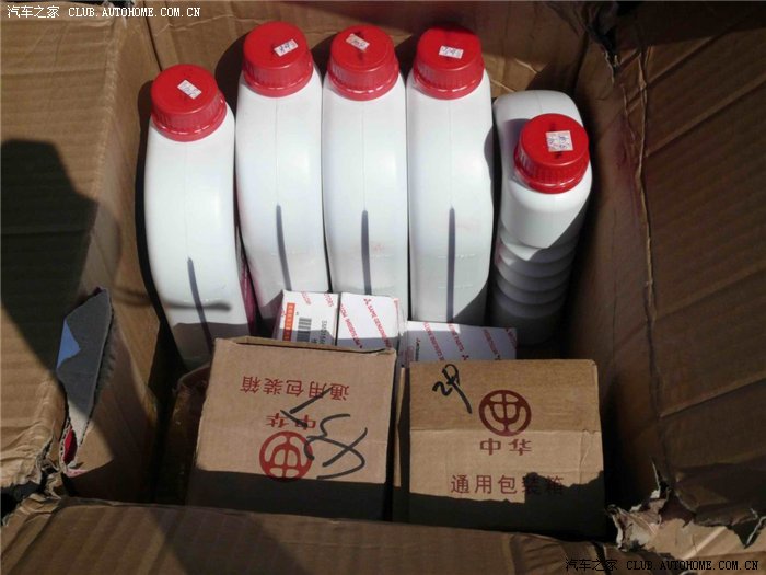

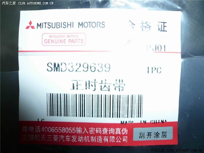

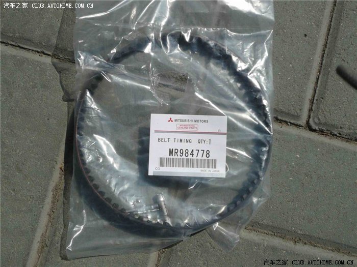

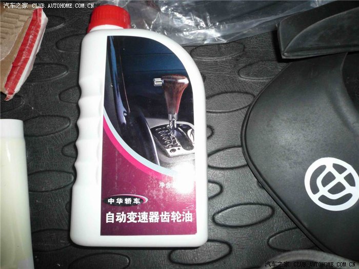

要用上的东西都在这里面了 2个正时皮带 3个张紧轮 5桶 中华专用变速箱齿轮油  右前轮外球笼 还有些装饰品

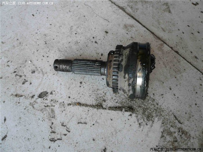

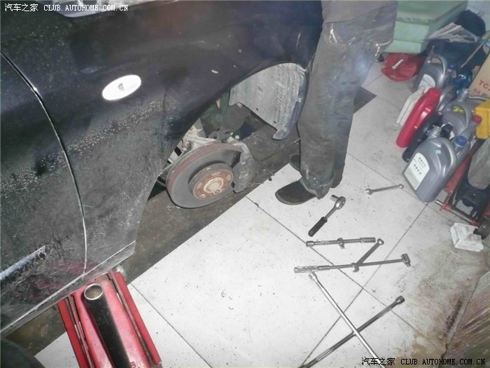

拆下来之前 拍的  还没那么恐怖  拆下来以后看到  才恐怖

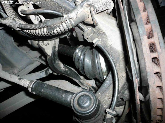

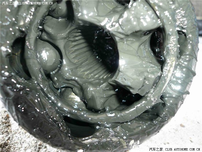

拆下来的 球笼  可以看到 6个珠子 只剩下3个了  我的车一直以来发出来的 声音 就是没有润滑的 铁片干磨的声音啊 大家有时间多检查检查吧  球笼完全报废

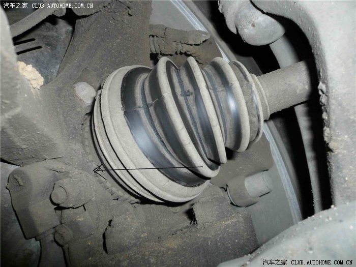

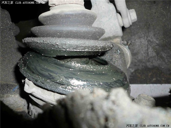

左前轮的 球笼  目前还没坏  大家 看 我指的箭头  中华车外囚笼油两个型号  尊驰用的是 看到我指的齿轮了吗43齿的 外囚笼  因为不清楚所以发过来的时候 把两种都发过来了  另一种是29齿的  很好分别  内球笼只有一种  这里就不多解释了

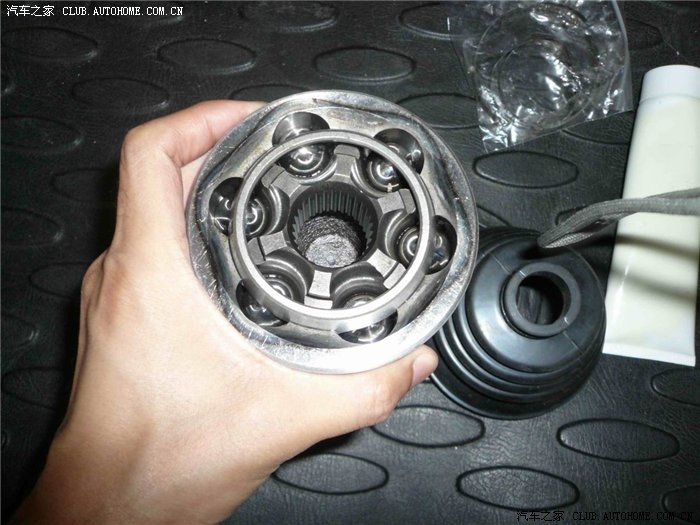

还没装上时候的新囚笼

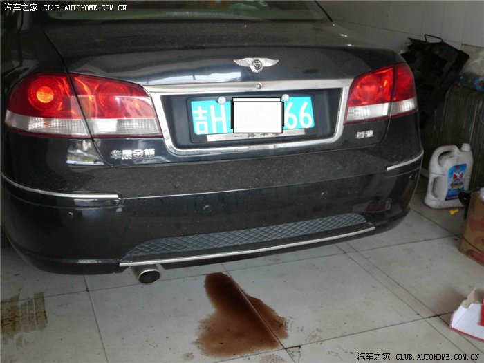

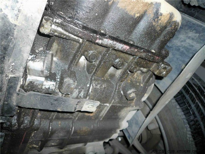

我的变速箱漏油了 以为是变速箱垫片 老化呢 经过咨询才知道  尊驰车变速箱 没有垫片的是用密封胶 密封的害得我到处订货都订不到看着很吓人  其实 没什么问题  20块钱修好了

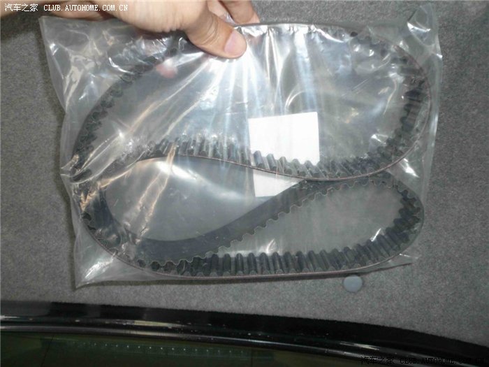

正时皮带长的   还有短的  2个正时皮带  +上三个 张紧轮 才能算 ( 正时皮带一套)

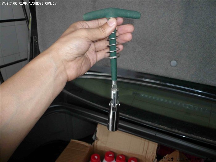

火花塞扳手 10块钱   淘宝淘的 以后换火花塞自己来了
短的正时皮带
换完字标以后  原来是  华晨金杯

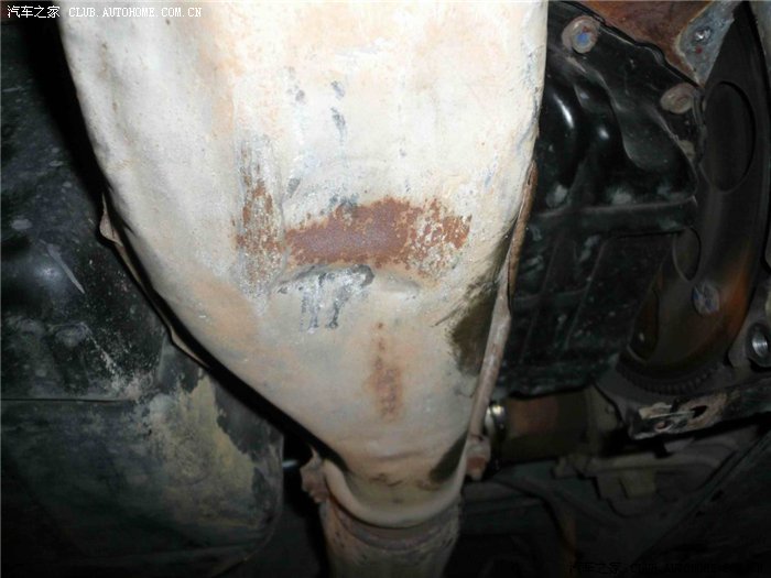

这是发动机下面的排气管 都让我磕凹进去了  尊驰底盘低  一个好的发动机下护板我觉得很有必要  我的现在是塑料的 准备换金属的了

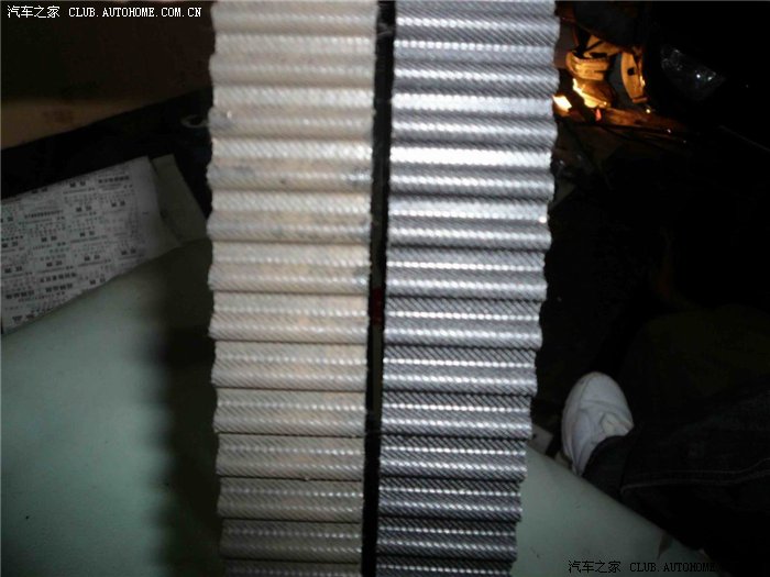

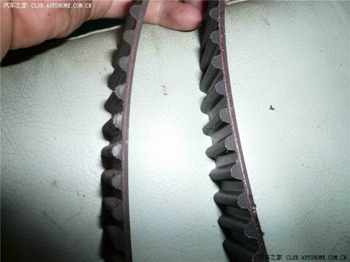

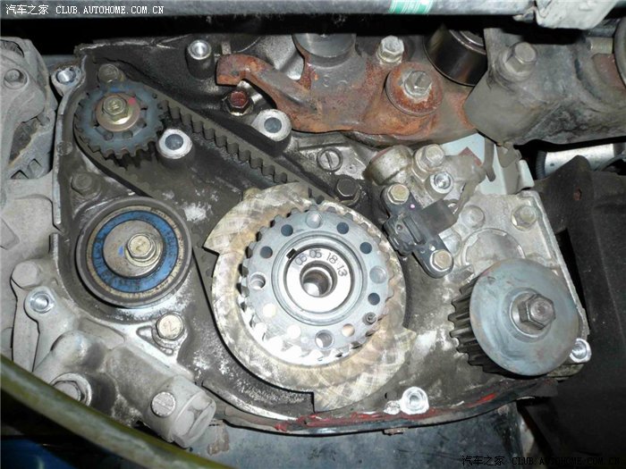

左面是拆下来的旧正时皮带    看着还很新 我的已经行驶9万多公里了 所以劝大家换正时皮带不用那么着急  右面是新的正时皮带
正面
没拆下来之前的旧正时皮带
