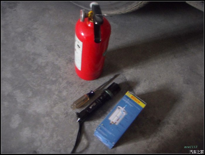

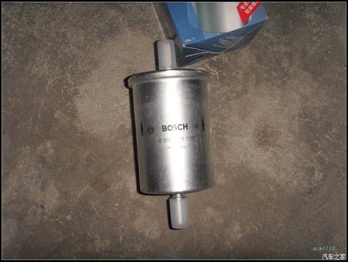

↑工具:灭火器、一字螺丝刀、手电、博世汽滤

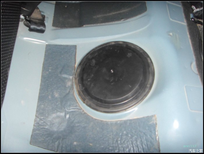

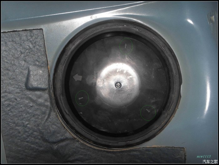

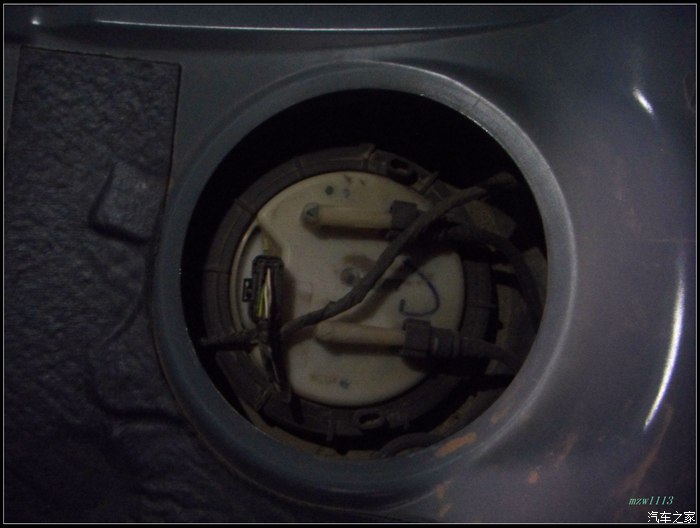

↑掀开后座,这个黑盖子底下就是作业位置

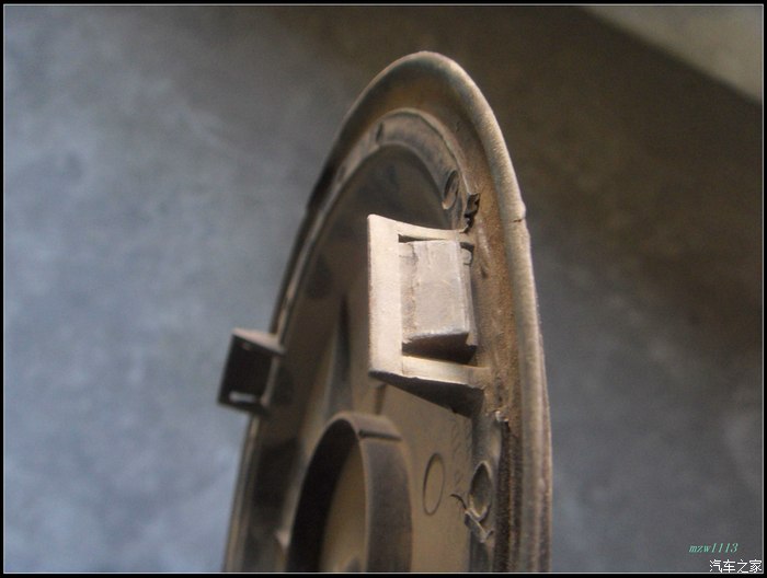

↑三个绿色圆圈的位置是卡扣的位置,卸盖子有个简单方法,就是在随意一个卡扣处,往一侧推一下,同时掀起来即可,很容易。
↑这个就是卡扣

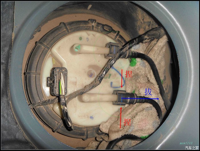

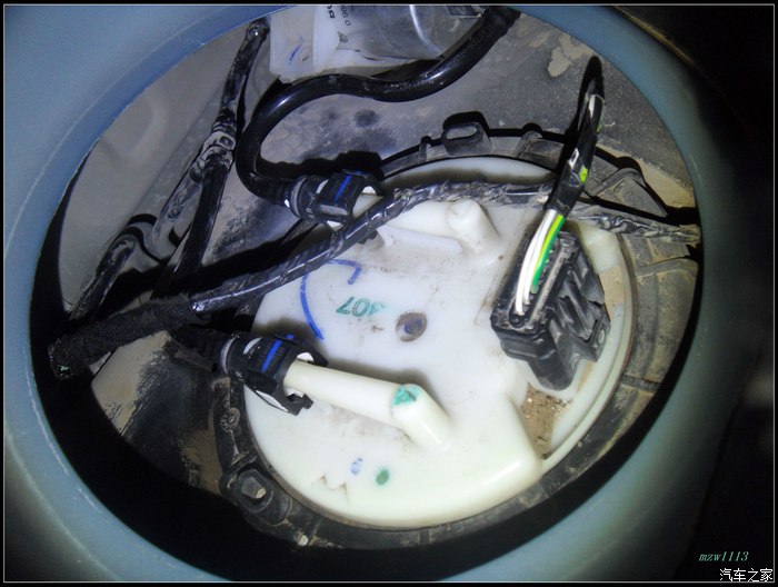

↑打开后,就是这个样子。这里说一下回油管与出油管。出油管直接连在汽滤上面,从汽滤过去后,分成两根管子,一根经车底去往发动机,一根回到油箱,这根回到油箱的就是回油管了。

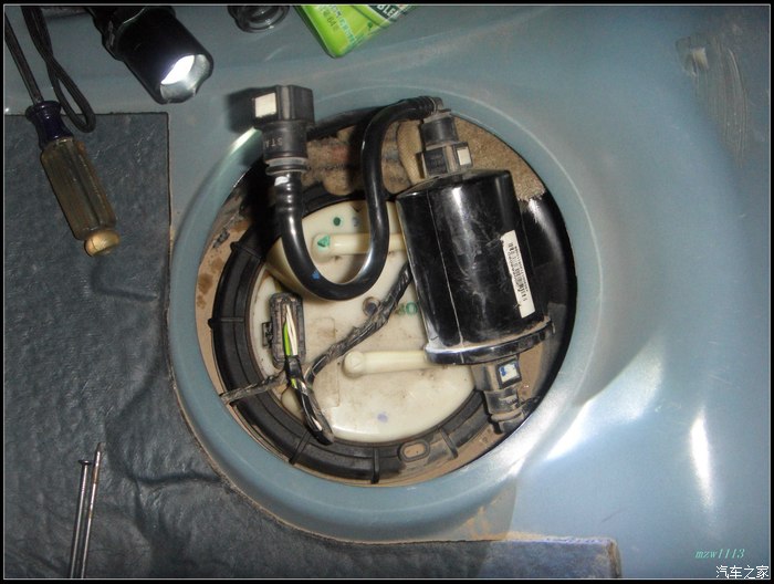

↑开始拆机滤。拔管子,抹布垫好,接油嘛!

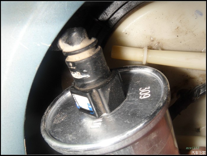

这根不好拔,窍门是用力捏住接头两侧的白色卡扣,同时向外拔油管,如果拔不动,可以在拔的时候稍微晃动或转一下,这样就比较容易的拔下来了。
我拔的时候,出油管有少量汽油流出,回油管流出略多,不过,这块抹布可以吸收。回油管流不彻底,拿出汽滤的时候还会有少量流出。

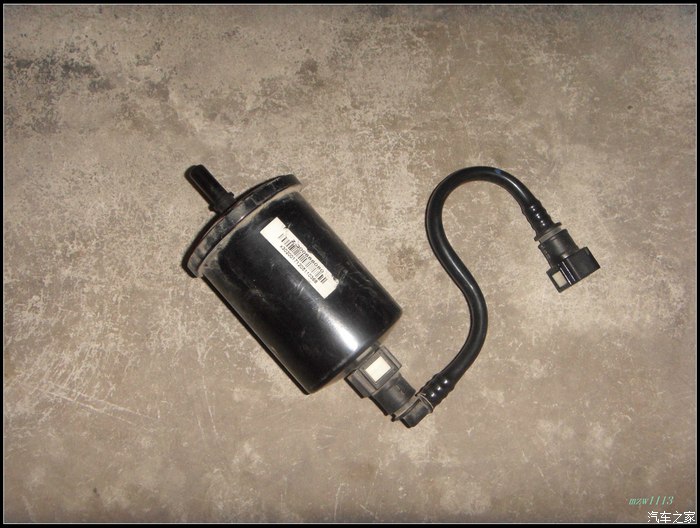

↑好了,两根管子拆除后,拿出汽滤,下面补充一个拆汽滤的照片

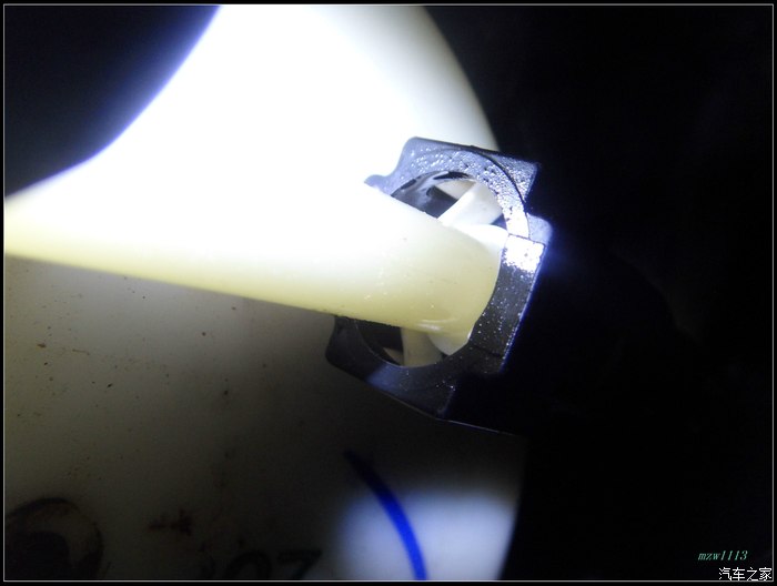

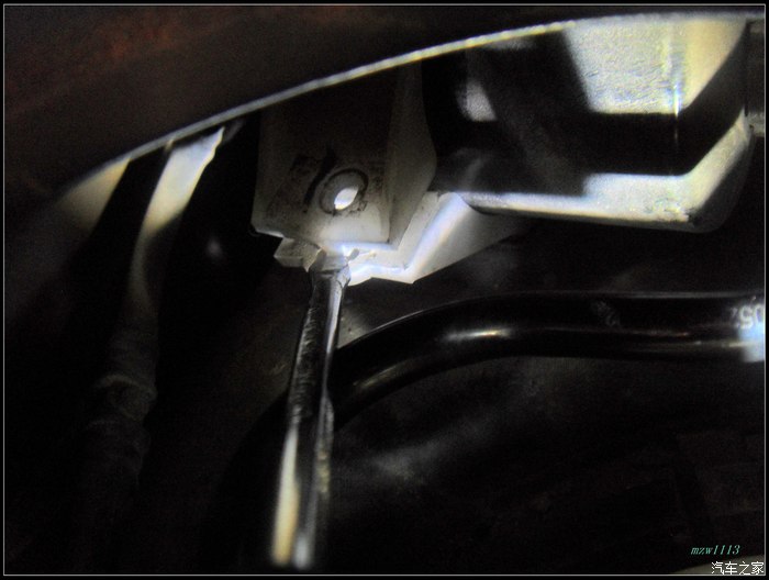

↑拆机滤的时候,用螺丝刀顶着卡子接头,很容易就打开了。偷偷的告诉你们,扣子接头那里,那个销子被我年前的时候弄没了,那时候拆着玩,用螺丝刀掀没了,弹跑了,找不到了,有空弄个螺丝钉不上吧。

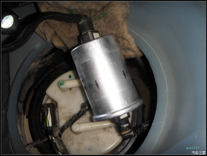

↑因为回油管拆下来了,这时候汽滤是可以拿出来了,要不还真拿不出来,还是老办法,捏住,拔下。
↑拿下来了

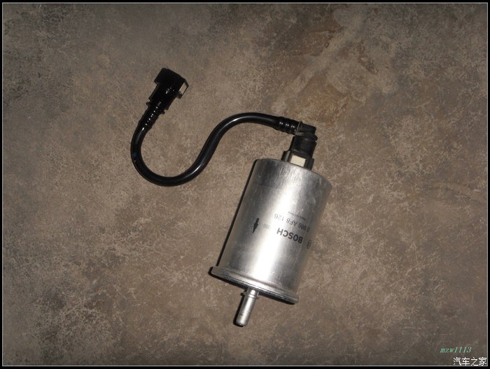

↑新汽滤登场

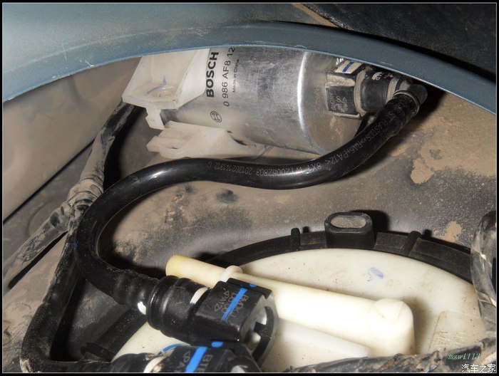

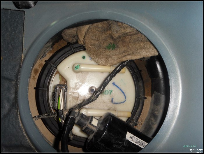

↑放进卡子里,先不忙固定
↑将油泵的两个油管接好后,在固定汽滤卡子。接油管的时候,也是会听到类似于“啪”声
↑你看,那个凸起是靠在卡扣部位的,我继续用过力了,再也插不进去了。

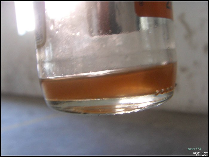

↑这是从汽滤里倒出来的汽油,看起来没有那么脏。但可以看见极少的几颗透明晶体在瓶子低,不知道是什么

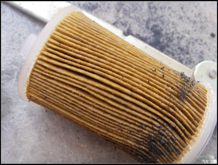

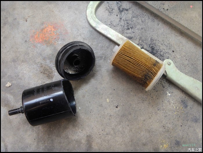

↑锯开汽滤
↑和别的坛友们换下比较,也不脏,是不是可以说是换早了呢?我平时加油,都是中石油93#,怕排故,不敢随处乱加,按此来讲,看来40000加也不是问题。
