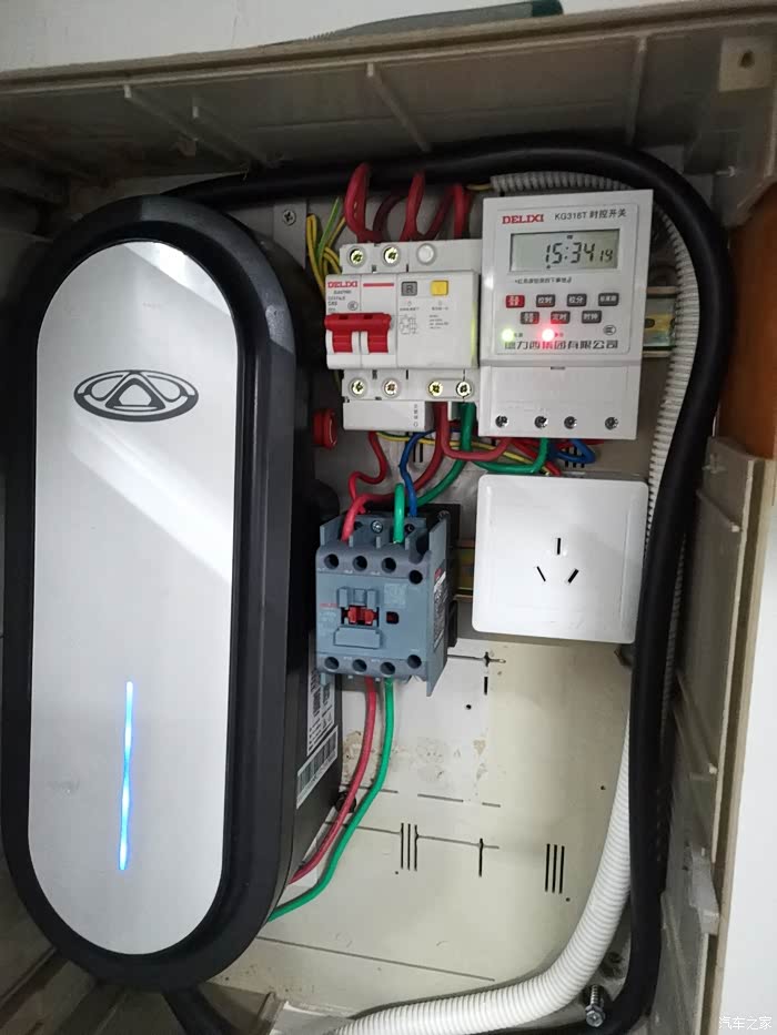

早就想到用时控开关来搞定时充电的方案,但听之前车友说到小蚂蚁先插好充电枪半小时后通电会充不了,因为检测不到充电会保护,当你预约时间到后上电会不工作。一直看到群内一小伙伴说22款开始取消这一保护(检测)功能了,回到家后立即我先模拟测试:即插好充电枪头二小时后我再手工打上开关,充电可以正常运行,保险起见我连续测了二天几回时间均在一小时至五小时左右都能正常充电,说明使用时控开关来控制交流接触器这一方案是可行的。立即TB购买配件二天可到,德力西时控配德力西工业交流40A接触器,到货后拆除原来的普通空气开关,装置好时控后,可以做到连电箱都不用打开了,全程开关机都自动化,回家后你只要插上充电枪头就可以了。早上起来每天都是满血复活,把谷峰电用到了极致。

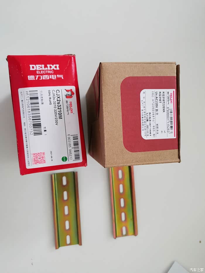

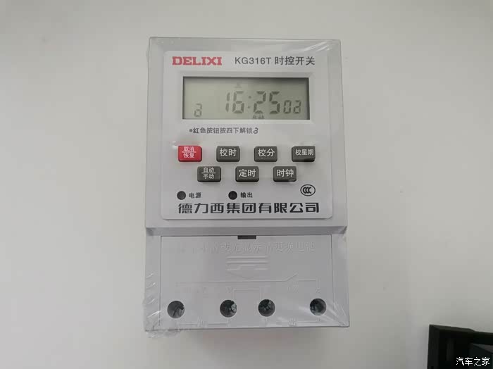

德力西时控和交流接触器
德力西时控,质量非常好。

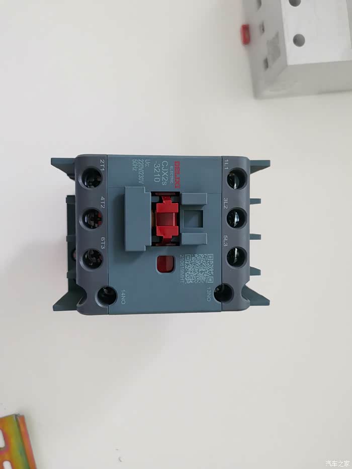

32A交流接触器,最大7KW没问题,我的才3.3
配件型号

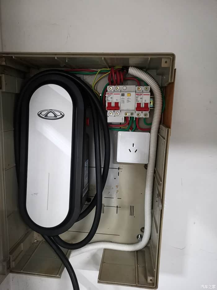

之前充电箱就一漏保,一空开配个16A插座,可备用随车充

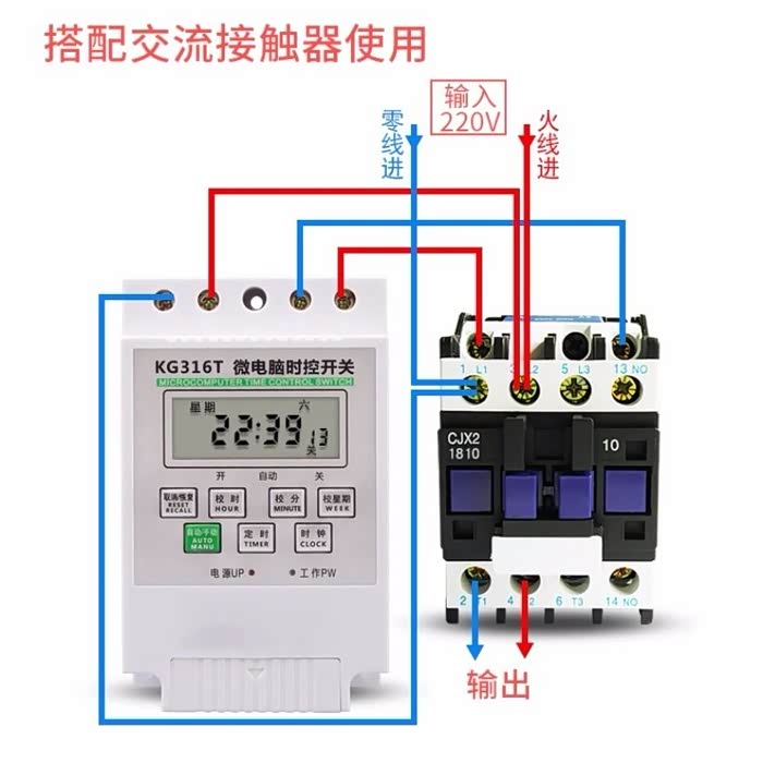

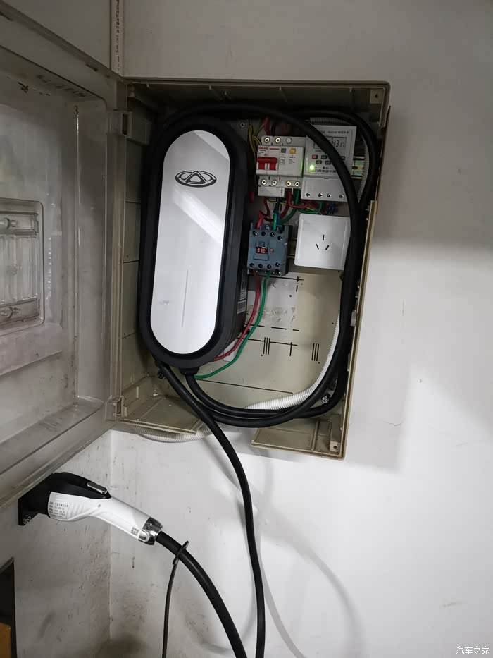

时控配交流接触器的接线图
安装好后立即测试线路接头有无发热等问题
设置好时间待机就这样,上锁好电箱即可。

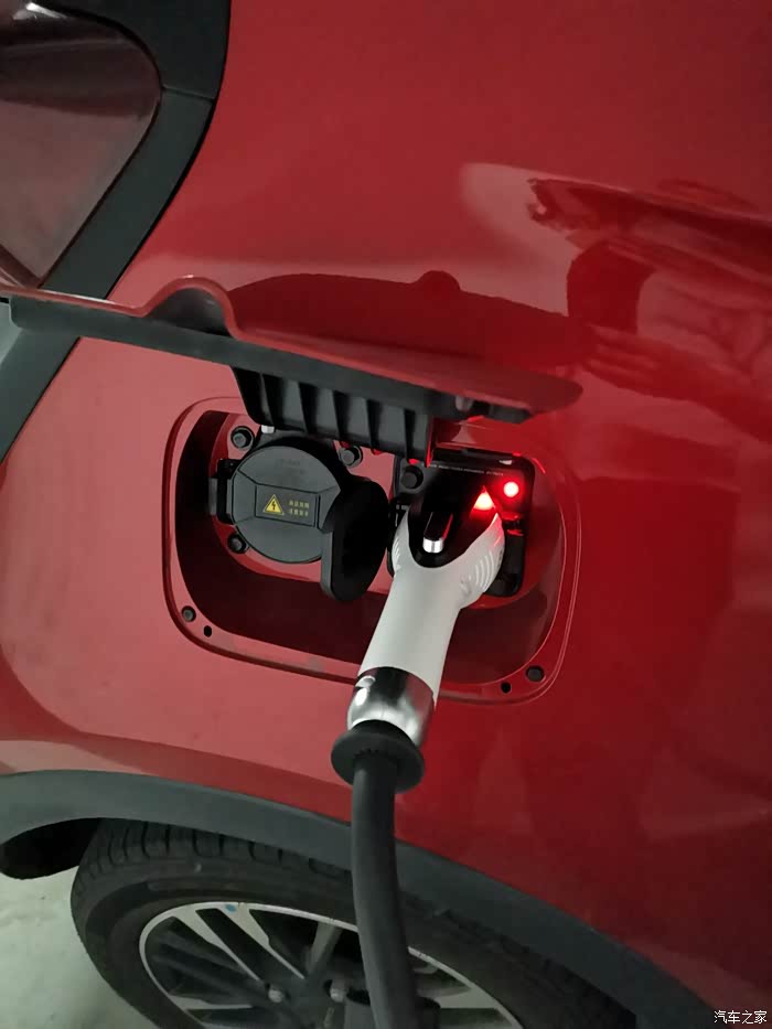

时间到自动充电
因之前有一天遇到正常充电操作时打开开关发现充电桩红色指示灯一闪一闪,重新开关电源后正常,所以为保险起见将时控开关测定为二次开机:即在0:00分开机,0:01关机,0:03再开机充电直至早上8:00,这样充电一直正常,每天早上开车拨掉充电枪头挂到墙上即可,其他的不用管,电箱门是透明可见指示灯,连开都不用开了,每天回家时间几乎一至也不用去调整了。只是听说中途充电桩关机有没有什么影响,请各位车友指正一下

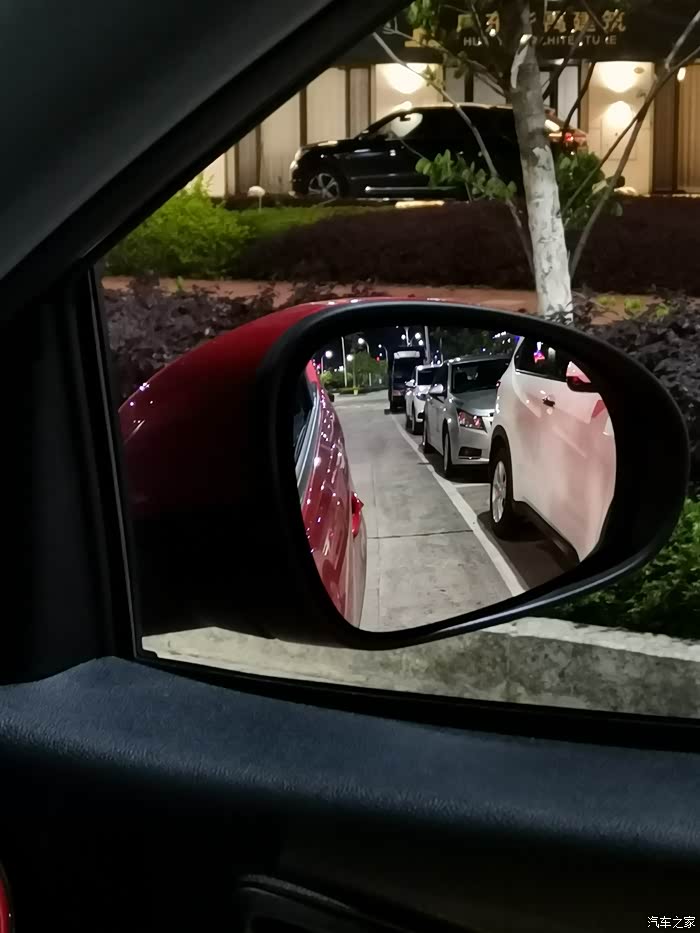

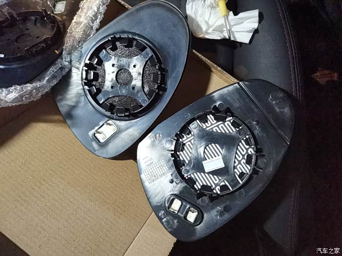

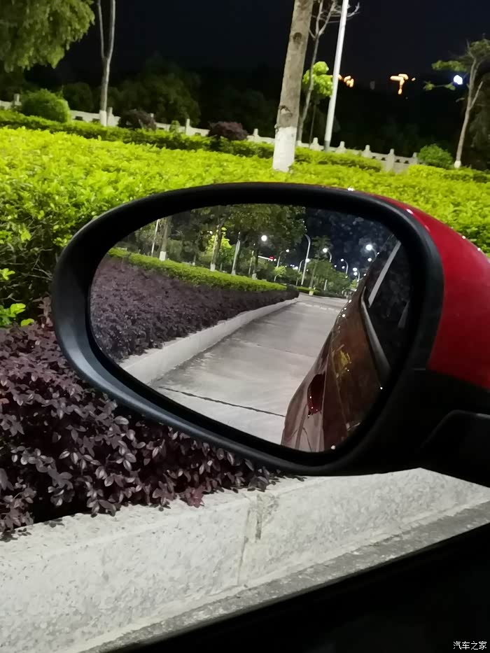

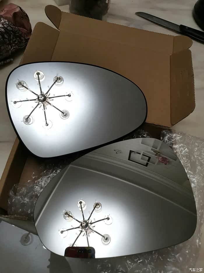

另顺便把右后视镜片也更换为大视野后视镜,原车带加热,所以买的也选带加热功能,晚上换好出来一试,效果呱呱好
,原车右边的盲区真的很大建议换掉,几十元搞定。
选的铬镜片高清
猜猜那个是原车镜片
效果比手机上看好多了
视野大很多
原车左边的没换,够用
二个对比

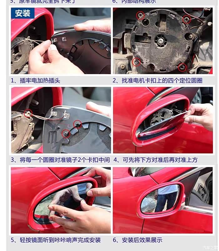

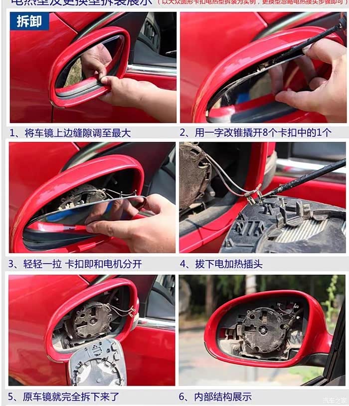

拆除方法
安装方法
遇过一次向右边车道变道差点碰擦,但我后视镜没看到右边车辆,安全角度来说这镜片能换即换。
