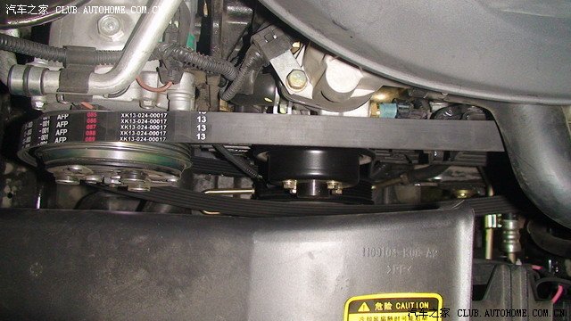

        一大早打燃车,倒车出库,搬方向盘突然极重,还以为是热车时间不够,原地热车2分钟,再搬,还是重?!  立刻回忆起这两天霸王兄的帖子,麻油!难道我也遇到了?  打开机盖一看,我靠!皮带就那样孤零零挂在上面!皮带已经从下面的主动轮位置脱落!

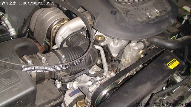

       怕两根皮带缠在一起,赶紧熄火,手轻轻一拨就掉地下了,钻车底取出,立刻上楼取相机拍照,见图:

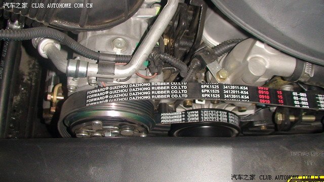

        打长城400电话,长城一开始意思我自己开到4S店,火大!改口让4S派人过来处理,等的时候俺就左拍拍,右拍拍,也仔细寻找霸王兄所说的猫毛,可啥毛都没有发现哪?!大家也帮我找找图片有任何迹象没有?

        机修工哥们又拿了个同样牌子规格的皮带过来,说长城厂家现在发的就是这种,他们不可能换其它牌子的,咱也不为难他,换上。这哥们一边换一边琢磨,这玩意怎么掉的,可就是找不到原因,最后也说,有可能是皮带软了点,突然发力时扯松了点就给脱落了。我说这可开不得玩笑,咱可省吃俭用花十几万买的这玩意,经常一家老小就坐在上面,跑着跑着皮带掉了天大的事啊。但人家也确实找不到其它原因,马上给400打电话,那边说了,得让4S店处理故障的报告上来,他们才能核实处理。我提了两点处理意见:1、必须说明清楚皮带掉落的原因。2、尽快更换更好的,之前批次用的盖茨皮带。

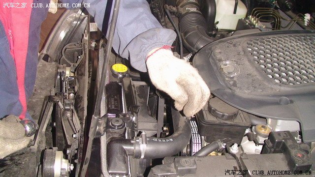

      工人在换皮带
      换好了,注意空滤上是原来的皮带
