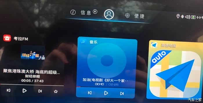

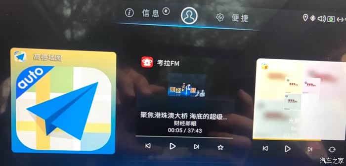

成功将高德地图放在主界面替换掉百度地图,上图
大家注意到了吗,除了地图换成了高德地图,音乐也换了

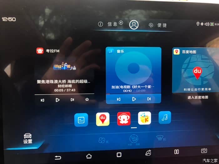

(1)编辑模式:首页长按主界面任意一个图标,就会进入编辑模式
1.下载高德地图
2.设置为默认地图
前两步请参考论坛一窍不通2的方法https://club.m.autohome.com.cn/bbs/thread/cb3bea7392267e5d/76870315-1.html
3.更换主界面图标
有两种方法,一种是app支持,一种是强制显示主界面。
看到下面的小图标了吗,这都是支持主界面显示的应用,但是没有高德地图!
(2)应用的删除:长按任意一个大图标可以拖到上面的垃圾桶上删除,用过安卓的童鞋应该都会吧。
(3)应用的替换:长按下面的小图标拖到大图标处可以把大图标替换,我换的音乐软件是网易云音乐的驾驶模式,但是打开网易云音乐会进入竖屏模式,想用横屏版网易云的可以使用这种方法,但是也不是很方便,所以希望网易云早日出车机版

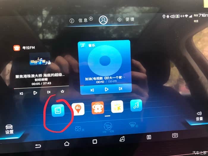

(4)强制显示应用:重点来了,可恶的高德地图竟然不支持首页显示,没关系,我们可以强制显示,长按左下方的蓝色小图标
窗口小部件
将它拖到上边成为主界面图标,返回退出编辑模式,点击打开它
天啦噜,你可以选择任意一款应用强制显示在主界面,我们当然是选高德地图了(不要试图选择网易云音乐,别问为什么
如图所示,由于没有优化图标,有点丑。。。丑
